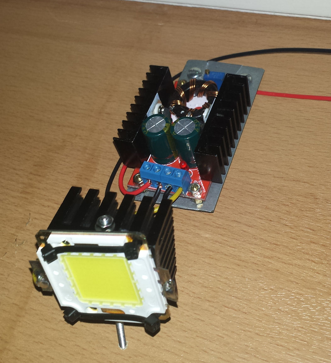

Hallo, ich hab mir mal das angeschaut: http://www.ebay.de/itm/NEC-Super-Kondensator-0-47F-5-5-V-85-14-5-x-16-mm-RM-5-2-Stuck-/311314169512?hash=item487bc53ea8:g:pb4AAOSwqu9U~tJ7 0,47F Kapazität und 5,5V Spannung Meine Frage: Wieviel Strom können die Superkondensatoren generell auf einmal abgeben? Sind 10 Ampere möglich? Mein eigentliches Problem: ein 100W Flutlicht wird mit dem Step-Up-Modul von 12V auf 36V für eine halbe Sekunde mit dem Relais geschaltet. Doch der PC-Netzteil geht dann manchmal aus. Und ich muss den manuell aus- und nach paar Sekunden wieder einschalten. 10A ist wohl zuviel für ihn obwohl mit der Stromzange nur 4A gemessen wurde. Ich erwarte aber 10A... Deswegen dachte ich mir, man könnte den Strom in ein Superkondensator Zwischenpuffern und dann auf einmal abgeben. Mit dem Supcap aus dem Link müsste das möglich sein von der Kapazität her: Formel für Farad aus Wiki gelesen und so ausgerechnet: 0,47F = (10 Ampere * 0,564 Sekunde) / 12 Volt Geht das überhaupt?
Das sind keine "Superkondensatoren" sondern normale Goldcaps. Die haben bei 0,47F normalerweise um die 50 - 150 Ohm Innenwiderstand. booster schrieb: > Sind 10 Ampere möglich? Sagt dir das Ohmsche Gesetz: Niemals!

Das ist bereits ein 100W LED die 32V-36V benötigt. Das ganze sieht im Foto so aus. Der rote Teil wäre der Wandler (Step-Up-Modul). Ich denke ich werde den Lösungsvorschlag von Possetitjel annehmen. Nicht wundern, großen Kühlkörper braucht er eigentlich nicht da weniger als 0,5s leuchten wird.
booster schrieb: > Das ist bereits ein 100W LED die 32V-36V benötigt. Das ganze sieht im > Foto so aus. booster schrieb: > Nicht wundern, großen Kühlkörper braucht er eigentlich nicht da weniger > als 0,5s leuchten wird. Möglich oder auch nicht...
booster schrieb: > Das ist bereits ein 100W LED die 32V-36V benötigt. Das > ganze sieht im Foto so aus. Au Mann. Ich hätte es wissen müssen... Ich bin natürlich - wie alle anderen auch - von einer GLÜHLAMPE mit Wolframglühfaden ausgegangen, da Du ja "Flutlicht" und "Lampe" geschrieben hast. Die Vermutung war, dass die Aussetzer vom geringen Kaltwiderstand der Glühlampe und dem entsprechend großen Anlaufstrom hervorgerufen werden. > Der rote Teil wäre der Wandler (Step-Up-Modul). Schön. Da LEDs i.d.R. mit KonstantSTROM betrieben werden, wird das Ding wohl auch einen Stromausgang haben. Klassische Glühlampen betreibt man aber mit KonstantSPANNUNG. > Ich denke ich werde den Lösungsvorschlag von > Possetitjel annehmen. Lieber nicht -- die LED wird Dir dankbar sein und länger leben.
Konstantstromtreiber ist für 100W zu teuer. Deswegen habe ich diesen Step-Up-Modul genommen. Es muss nicht sooooo lange leben, es reicht aus wenn sie 1000 mal blinken kann. Danach kann sie durch eine neue ersetzt werden. Naja, was jetzt? Ich will nur verhindern dass das Netzteil immer ausgeht. Hilft vielleicht eine Drosselspule (aus verschrottetem PC-Netzeilen) zwischen Step-Up und LED auf Plus, damit Strom langsamer anläuft?

booster schrieb: > Ich glaub ich kauf mir ein DSO. Kann ja so nicht sehen was der Strom mit > dem PC-Netzteil anstellt. Könnt lustig aussehen, da Schalregler hinter Schaltegler (PC-NT). Nimm nix billiges, Störungen könnten durchaus erst auf dem 100MHz Scope sichtbar sein. booster schrieb: > Aber wäre der Ultrakondensator doch > äh...richtig? Äh... Nö. Ich würde da eher eine Drossel zur Entkopplung der Störungen durch den Schaltregler benutzen, d.h. zwischen NT und Regler. PC Netzteile brauchen eine Mindestlast auf +5V. Ich habe hier gute Erfahrungen mit alten CD/DVD ROM Laufwerken als Last gemacht. Die hat man entweder selber noch rumfliegen oder kann sie aus alten PCs "befreien".
irgendwie scheint der Drossel dieses Problem zu lösen. Müsste aber mal Dauertest machen. Trotzdem eine kleine Frage noch: Bedeutet der Innenwiderstand eines Kondensators, dass er nur soviel Strom abgeben kann, oder bedeutet es dass es nicht überschritten werden darf, weil er sonst kaputt geht wie bei den Bleiakkus ?
booster schrieb: > irgendwie scheint der Drossel dieses Problem zu lösen. Normalerweise: die Drossel...
