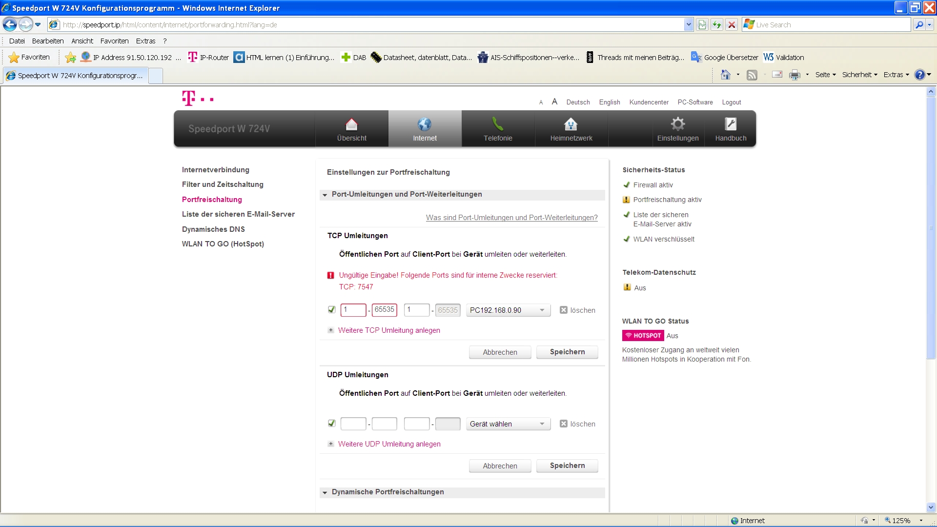

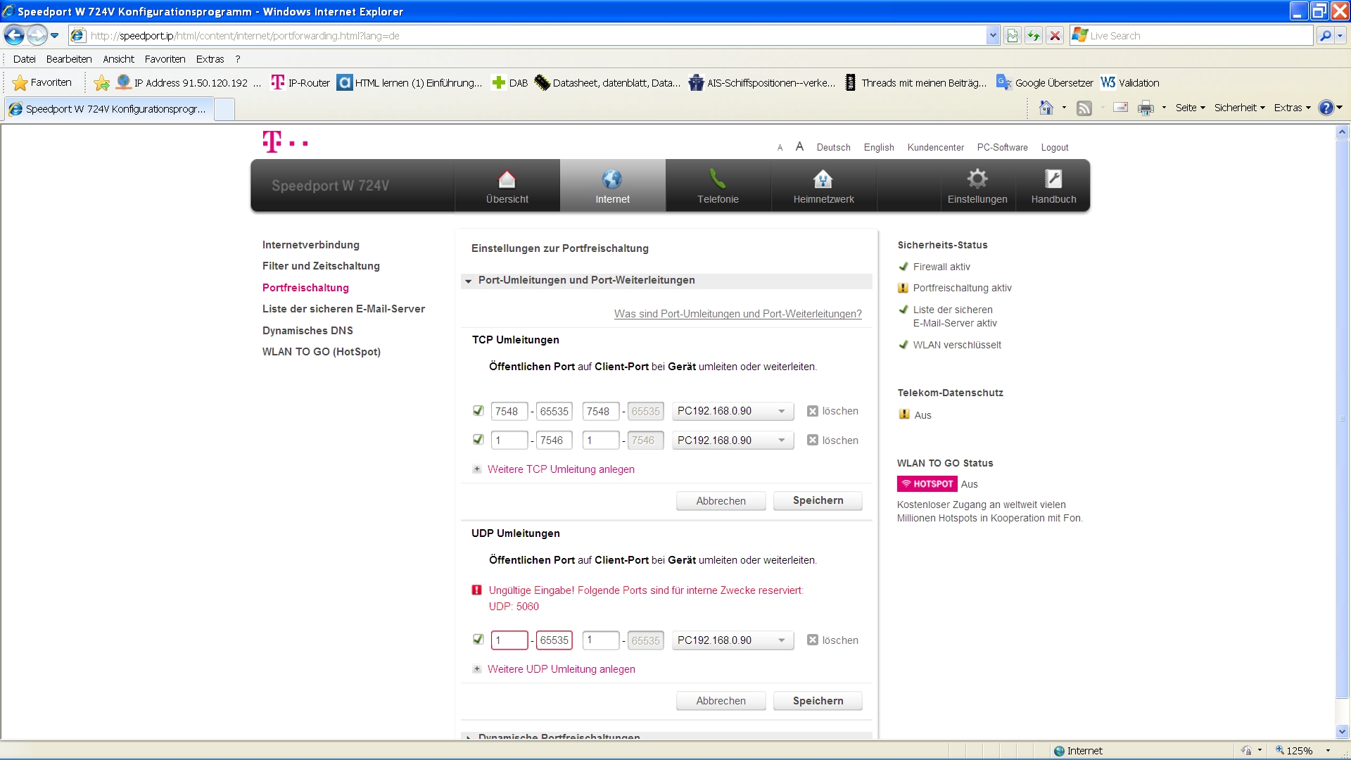

Viel Zeit musste ich investieren, bis die Portfreischaltung funktionierte, darum dieser Beitrag: Die Portfreischaltung beim Speedport W 724V könnte für einen Port z.B. so aussehen (s.Bild). Warum so viele Eingabefelder vorgesehen sind, kann ich mir nicht erklären. Die ersten beiden linken Felder dienen zur Eingabe von Port Bereichen, aber die anderen beiden, wozu? Aus meinem eigenen LAN/WLAN Netz kann ich meinen Router (öffentliche IP-Adresse Telekom) anpingen. Aber aus einem anderen Netz (Vodafone) ist ein Ping nicht möglich, trotz 20s Wartezeit, warum? Ein Aufruf meines Webservers z.B. http://91.50.114.114:100 aus meinem LAN/WLAN Netz funktioniert nicht, aus einem anderen Netz (Vodafone) aber schon, warum? Bernhard

Bernhard S. schrieb: > Warum so viele Eingabefelder vorgesehen sind, kann ich mir nicht > erklären. > > Die ersten beiden linken Felder dienen zur Eingabe von Port Bereichen, > aber die anderen beiden, wozu? Na auch Bereiche. Wahrscheinlich kann man z.B. Ports 20-30 auf 120-130 mappen. > Aus meinem eigenen LAN/WLAN Netz kann ich meinen Router (öffentliche > IP-Adresse Telekom) anpingen. > > Aber aus einem anderen Netz (Vodafone) ist ein Ping nicht möglich, > trotz 20s Wartezeit, warum? Weil der Ping aus deinem LAN deinen Speedport nicht verlässt. Wenn der Ping aus der anderen Richtung kommt, spielt entweder dein Provider noch mit oder dein Speedport ist halt so konfiguriert. Edit: Jo, scheint so zu sein, dass die Speedports nicht auf Pings aus dem Internet auf die WAN IP antworten. Keine Ahnung, ob man das irgendwo einstellen kann.

ich glaube mich zu erinnern das die Speedports kein Loopback können. Dann kannst Du nicht von hinten durch die Brust ins Auge. Ja die Forwardings sind blöd gemacht in den Speedports. Den WAN Ping findest Du in der Firewalleinstellung. Ist im allg. An. Schadet ja auch nicht. Wie gesagt, ohne Loopback geht kein Zugriff und kein ICMP. Da die Speedport auch kein VPN können und Pass Trough auch nicht ist was es vorgibt, lasse ich die Finger von solchem Müll.

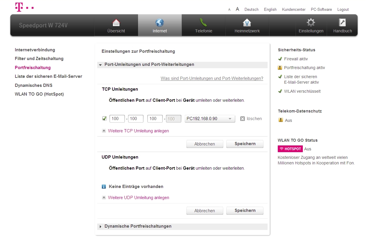

Danke für Eure Antworten. Mir ist die Bedeutung der 4 Eingabefelder klar geworden. Das ist Forwarding (Portweiterleitung), hier kann ein einzelner Port, oder sogar ein Portbereich umgeleitet werden. Beispiel (s.Bild) Port 90 umleitung auf Port 222

ich habe das gleiche gerät. wenn du den router von außen anpingst anwortet er nicht darauf. das protokoll ICMP wird nicht weiter geleitet an deinen internen rechner, nur TCP, so wie du das konfiguriert hast. du kannst von seinem internen netz nicht auf die internet-ip deines routers zugreifen. bedeutet in meinem fall z.b. das ich (von innen) kein ssh auf meine dyndns adresse camikusch.dyndns.blarg:2000 machen kann, von außen aus dem internet gehts. totale scheiße. ich hab das ssh auf die äußere adresse jahrelang benutzt um rauszufinden ob ich den dyndns record updaten muss - geht nicht mehr.
Bernhard S. schrieb: > Mir ist die Bedeutung der 4 Eingabefelder klar geworden. Hä? Ich dachte das wär klar. Hab ich doch auch so erklärt. Siehe Md M. schrieb: > Bernhard S. schrieb: >> Warum so viele Eingabefelder vorgesehen sind, kann ich mir nicht >> erklären. >> >> Die ersten beiden linken Felder dienen zur Eingabe von Port Bereichen, >> aber die anderen beiden, wozu? > Na auch Bereiche. Wahrscheinlich kann man z.B. Ports 20-30 auf 120-130 > mappen. Du hattest selber schon geschrieben, dass du weißt, was das ist. Bernhard S. schrieb: > Viel Zeit musste ich investieren, bis die Portfreischaltung > funktionierte, darum dieser Beitrag: > > Die Portfreischaltung beim Speedport W 724V könnte für einen Port > z.B. so aussehen (s.Bild). Etwas wirr, was du schreibst.
