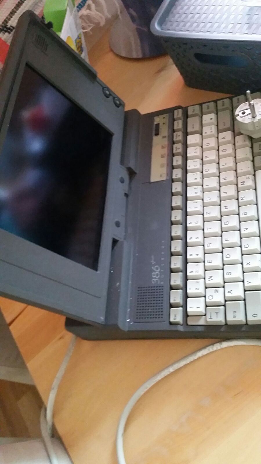

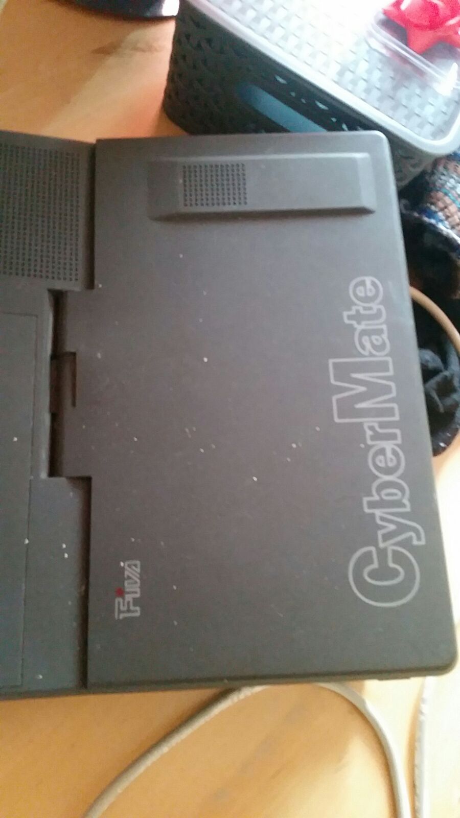

Hallo Community, ich habe hier einen uralten Laptop und konnte ihn auch identifizieren. Leider habe ich aber nur ein italienisches Blatt dazu gefunden. http://www.digitanto.it/mc-online/PDF/Articoli/112_214_217_0.pdf Leider kann ich kein italiensch, hat jemand Infos dazu? Oder ein englisches bzw. deutsches Datenblatt? Und, mich würde auch interessieren, ob jemand weis, ob dieser evtl. einen Sammlerwert hat. Vielen Dank und Mfg, Tropaion
Was willst du wissen? Ich kann auch kein Wort in dieser Sprache aber das ist für die technischen Daten ja auch nicht notwendig 386sx 20MHz 1 MB Ram, erweiterbar auf 4 MB 1.44 MB Floppy 60 MB Festplatte Steht auf der ersten Seite. Was willst mehr wissen?
SIMM-Module steht da noch, VGA-Auflösung 640*480 (in schwarz-weiss natürlich). Damals hatten die Festplatten noch keine Standardschnittstelle, daher dürfte die als erstes irreparabel kaputtgehen. Es sei denn, man findet im BIOS eine Möglichkeit, eine andere Platte anzuschließen.
Ich finde, das ist ein schoenes Geraet. Zum Verschrotten definitiv zu schade. Aber sehr viel mehr als 20EUR wird Dir kaum jemand dafuer geben. Leider. Ich empfehle Dir mal hier nachzufragen: http://forum.classic-computing.de oder auch hier: http://www.dosforum.de/ Da tummeln sich die Leute, die alten Rechnern noch eine Zuhause bieten. (so wie ich ;-)

Christoph K. schrieb: > Damals hatten die Festplatten noch keine > Standardschnittstelle, daher dürfte die als erstes irreparabel > kaputtgehen. Klar hatten die einen normale 44-polige Anschluß wie heutige IDE 2,5" HD. Wahrscheinlich will sie aber 5V-Pegel sehen. Dazu muß man sie nur mit einem Adapter 40/44 polig direkt in einen PC einbauen. An den USB-Adaptern läuft sie nicht. Das Gehäuse erinnert mich an meinen Olivetti Quaderno ( XT 16MHz). Funktioniert er denn?

Zur Harddisk sagt der italienische Artikel nicht viel, aber dass man im "CMOS-Setup" = BIOS "il tipo di hard disk installato" einstellen kann. Für 1991 ist das noch normal, ich würde als erstes die Zylinder/Sektoren usw. notieren, wenn die Pufferbatterie überhaupt noch die Daten hält.
