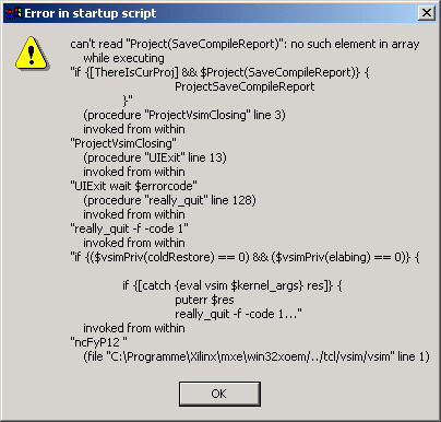

von ope (Gast)
ich hätte wohl nur XST updaten sollen, nicht auf MXE 6.0d. Jedenfalls
bekomme ich diese hilfreiche Error Meldung und mxe beendet sich dann
(nack OK klick).
Habe schon im Temp.dir alles gelöscht, unter eigene Datein das hte
Verz. - es half alles nichts. Im Progamme/xilinx.... habe ich keine
Schreibrechte (arbeite als non-admin), darin kann er sich also nichts
gemerkt haben.
Das Problem begann, als ein TCL Error kam und ich mxe per Taskmanager
abschiessen musste.
Zwischendurch ein anderes Projekt File öffnen klappt, ist aber keine
Lösung, da bei neuen Projekten ein anderer TCL Error kommt.
Irgendwelche Ideen, wie ich mxe wieder bändigen kann?
Viele Grüße
Olaf

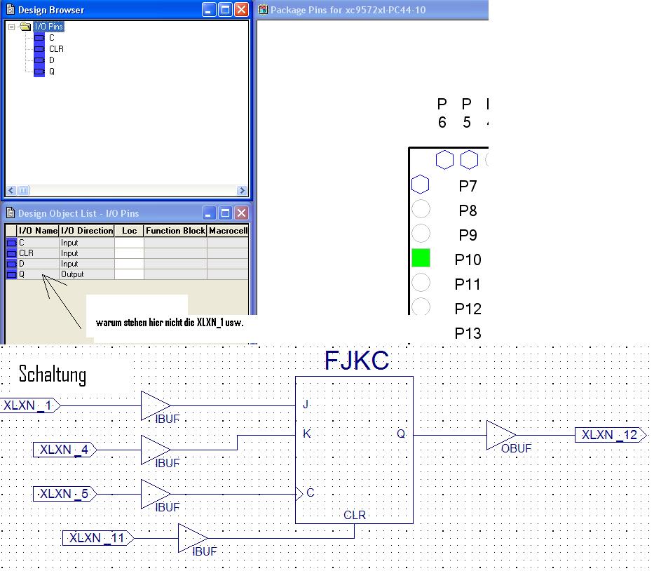

kann es sein dass das Webpack Probeleme macht wenn man Gehäusepins in
der UCF-Datei zuweisen möchte? Wenn ich im Schematic zb ein Flip flop
habe dann sehe ich unter Assign package pins nur noch die pins des FF
und nicht die Xilinx_xx kann es sein dass ich beim Setzen der I/O-Pads
was falsch mache? Oder ist das ein fehler im Webpack?

<kann es sein dass das Webpack Probeleme macht wenn man Gehäusepins in
<der UCF-Datei zuweisen möchte? Wenn ich im Schematic zb ein Flip flop
<habe dann sehe ich unter Assign package pins nur noch die pins des FF
<und nicht die Xilinx_xx kann es sein dass ich beim Setzen der
I/O-Pads
<was falsch mache? Oder ist das ein fehler im Webpack?
Ich versteh die Frage nicht? Was ist Xilinx_xx ? welches schematic
(RTL-view, PACE, schematic entry?)? Wills du PADS placieren oder Pins
zuweisen (also im ucf-file:
NET "toplevelsignal" LOC = "A13";
Screenshot, designauszug?

von Markus (Gast)
@FPGAküchle:
sorry das waren nicht xilinx_xx sondern diese Pads mit XLXN_1...
wenn nur Logik in einer Schaltung verwendet wird (und, oder usw.) dann
erscheinen im "assign Package pins" diese Anschlüsse XLXN_1 usw.
warum nicht wenn ich ein FF einfüge?
Na ja wenn, dann muss ich das so machen wie du oben beschrieben hast,
so mit tippen mein ich...
von FPGAküchle (Gast)
Hm, ich bin eingefleichter Makefile Nutzer und Quelltexthacker, mit den
ISO tools zur grafischen Designeingabe kenn ich mich nicht aus.

von Michael Günther (Gast)
wie sieht's nun aus mit dem ISE-Simulator in der 8.1i????
Ich bekomme dauernd einen Fehler 222 zurück...
Danke!
von Tom (Gast)
Hallo Michael,
für den ISE-Simualtor mußt du auch einen Simulator einbinden. D.h.,
hast Du einen Simulator(zB ModelSim) auch bei Xilinx gezogen?!?
Wenn ja, mußt Du diesen noch in der ISE einbinden. Unter Properties ->
Simulator wird dann der Pfad für die Simu.exe Datei angegeben....
Tom
Ich habe die neue WebPack installiert. Modelsim ist nochvon der früheren
7.1i drauf. Aber in der Auswahl des Simulations-Tools kann man
auswählen, welchen Simulator man nutzen will. Mit Modelsim klappts
problemlos - aber das ist ja auch nicht der Sinn!! Ich will mal den
integrierten ISE-Simulator verwenden! Der wird als Simulator auch
angezeigt. Nach dem Starten kommt jedoch der Fehler-Code 222.
Das ist das Problem...
von antti (Gast)
hm. dann ist das ein bug, mit 7.1 hat es mit internen simulator noch
geklappt, mit 8.1 habe nicht probiert
In der 7.1 war der Simulator in der freien version nicht enthalten. In
der 8.1er ist ers 'anscheinend'. das ist auch der Grund, warum ich
die 8.1er drauf habe.
