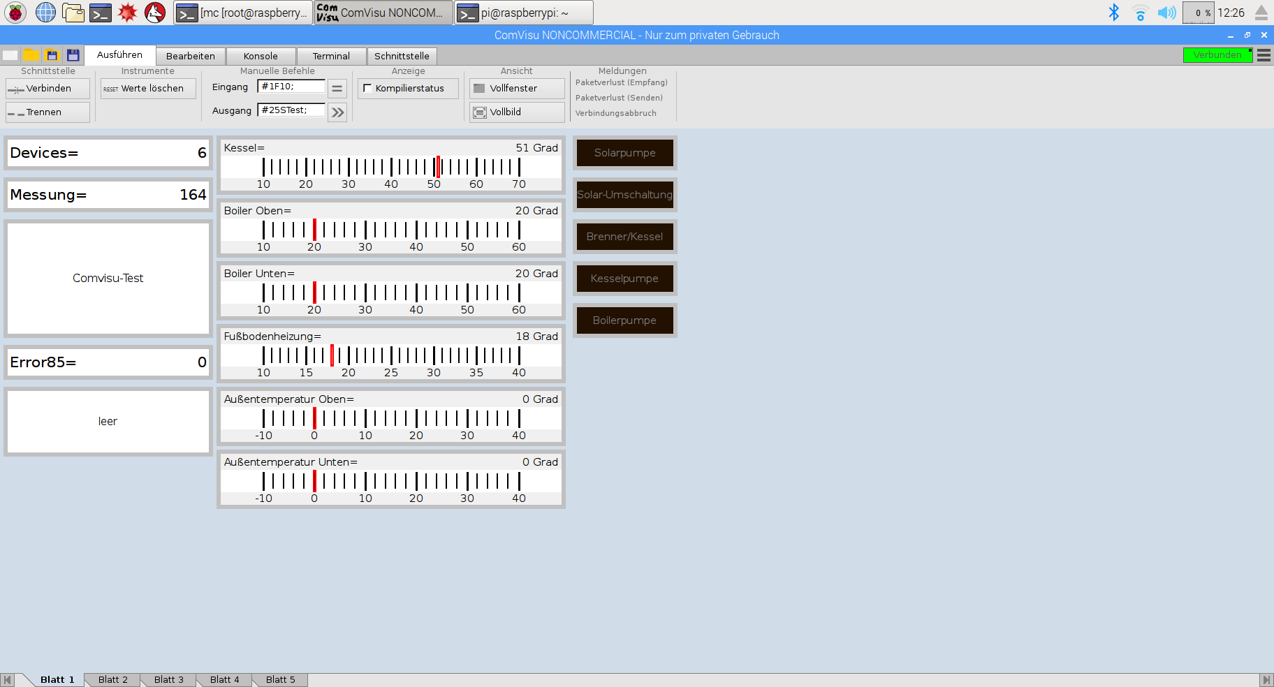

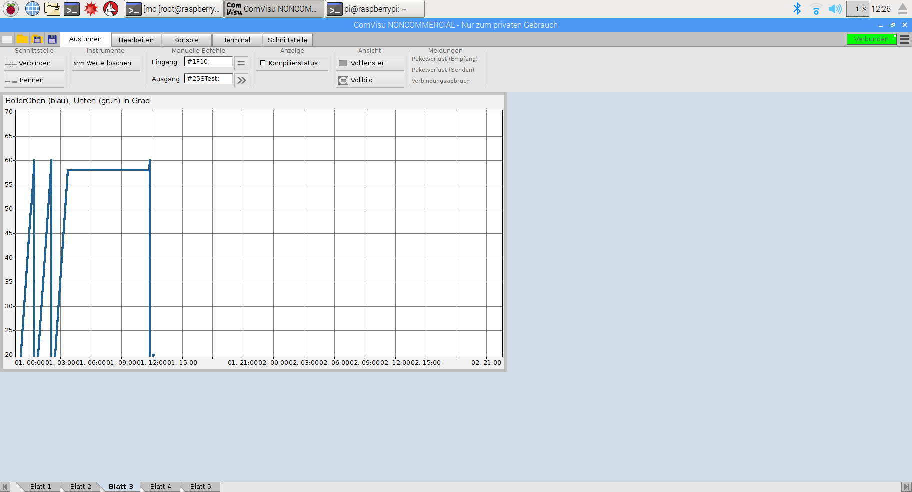

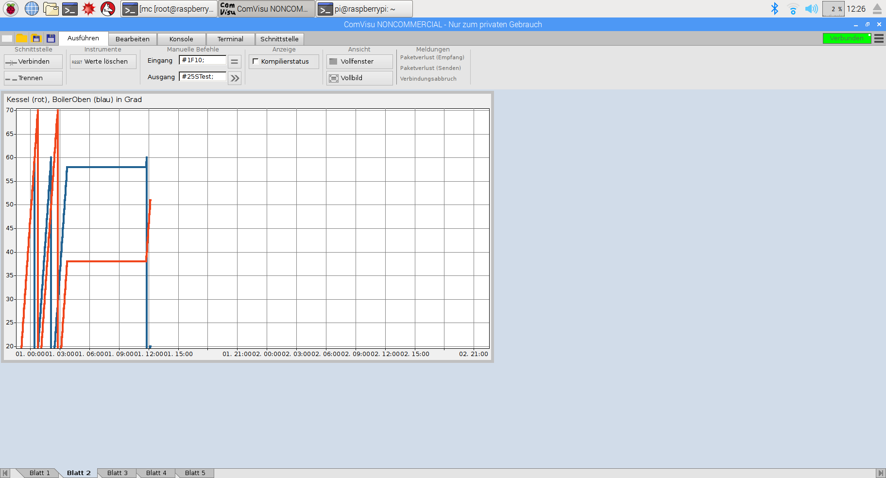

Es gibt nun auch eine Linux-Version meines Programms Comvisu zur
Visualisierung von Mikrocontrollerdaten über COM und IP/UDP. Die
Funktionsweise und Features im Vergleich zur Windowsversion sind die
gleichen.
Es gibt momentan folgende Instrumente:
- Numerische Anzeige
- Numerische Ausgabe
- Analoganzeige/-schieber
- Balkenanzeige
- Zeitdiagramm
- Mehrfachzeitdiagramm
- Fernanzeige
- Zeichenausgabe
- Taster
- Schalterleiste
- LED-Anzeige
- Bild-Anzeige
- E/A-Kanal
- Dateirekorder

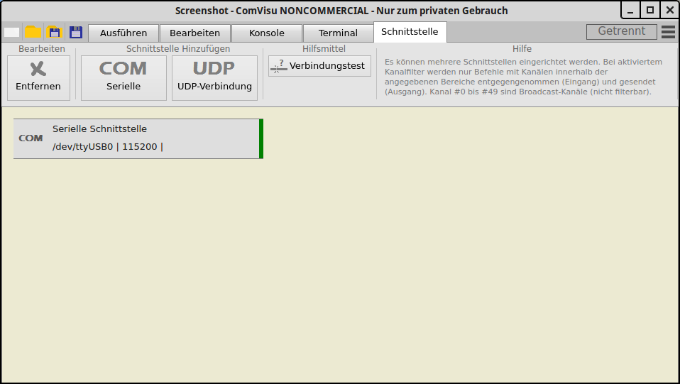

Damit die (serielle) Schnittstelle verbunden werden kann, müssen dem
Benutzer in Linux Rechte zugewiesen werden. Wer mit Schnittstellen
arbeitet weiß das ja:
$ sudo adduser username dialout

von Günter R. (galileo14)
Hallo Est Est Est,
ich habe jetzt mal meine Heizungs-Visualisierung, die seit mehr als 1
Jahr auf einem Mini-PC unter "Comvisu für Win" (Win7) perfekt läuft, auf
den Raspi portiert, mit der neuen CV-Version 1.1. Das Projekt läuft im
Prinzip, jedenfalls was numerische Anzeigen und Textboxen betrifft. Aber
bei Zeitdiagrammen wird nichts geschrieben, vielmehr springt die
Gitteranzeige innerhalb des Fensters wild umher (links/rechts), und die
Beschriftung unten ändert sich dauernd. Das ist ein komisches Verhalten,
das ich von der Win-Version überhaupt nicht kenne. Kanns jetzt leider
nicht besser beschreiben. Vielleicht kannst Du damit etwas anfangen.
Ich habe mal beide Projektversionen beigefügt.
Vielleicht hast Du gelegentlich mal Zeit, darüber nachzudenken, was da
sein könnte.
Hat jemand aus dem Forum mal Comvisu unter Raspi probiert, bzw. könnte
jemand mal meine Visualisierung bei seinem Raspi testen?
Danke.
Viele Grüße und schönen Abend
Günter
Hallo Est Est Est,
jetzt sind doch Fehler aufgetreten, nach ca. 5 Stunden oder so; siehe
Screenshots. In den Zeitdiagrammen gibt es plötzlich einen Sprung nach
hinten.
Die Testdaten habe ich mit einem kleinen Kommandozeilen-Programm
"sertest.exe" erzeugt, das ich beigefügt habe (Lazarus). Dort eine
Schnittstelle auswählen (ggf. einfach Enter drücken), dann die Option
"V", danach einen Delay-Wert eingeben; ich hatte 120 Sek. gewählt; nach
der 150. Messung oder so (sitze ja nicht ständig am Bildschirm) passiert
es (also nach etwa 5 Stunden).
Evt. kannst Du mal danach schauen.
Danke.
Gruß, Günter
