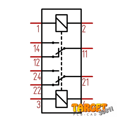

Kann mir jemand erklären, wozu da ZWEI Spulen drin sind?
Was ich machen will: Mit einem Schalter zwei Schaltkreise so schalten,
dass der eine schließt, der andere öffnet.
Die Schaltkreise schließe ich also an 12+11 an (der, der öffnen soll)
und an 21+24 (der, der schließen soll).
Aber welche Spule muss ich nutzen? Nur eine (1; 2=Masse) oder muss ich
die Spannung vom Schalter an beide leiten (1+3; 2+4=Masse)

Ohne jetzt nach einem Datenblatt zu suchen vermute ich, dass es sich um
ein bistabiles Relais handeln könnte. Eine Spule lässt das Relais
anziehen, die andere wieder abfallen.
von Achim S. (Gast)

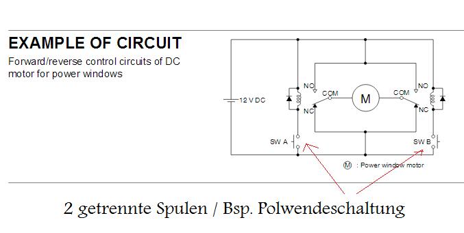

das sind zwei Relais im Gehäuse von einem. Auf S.3 im Datenblatt siehst
du eine Beispielanwendung:
http://www.produktinfo.conrad.com/datenblaetter/500000-524999/505015-da-01-en-CT_Printrelais_ACT512.pdf
Dann hätte dir wahrscheinlich auch ein einfacheres Relais gereicht. Wenn
die beiden Schaltkreise gänzlich unabhängig sind und du dieses Relais
benutzen willst: beide Spule parallel schalten. Den einen Schaltkreis
über den NO-Kontakt schließen (also zwischen 14 und 11), den anderen
über den NC-Kontakt (also zwischen 22 und 21).

Dann wäre das Schaltplan-Symbol falsch denn die gestrichelte Linie
verbindet beide Spulen.
stimmt. Aber so verstehe ich das Datenblatt für den 10-poligen Typ.
Kannst ja selbst auch mal reinschaun (deswegen habe ich es ja auch
verlinkt ;-)
von hinz (Gast)
Ist ja auch falsch.

Mein Verständnis war auch, dass das zwei Wechselrelais in einem sind.
Ich schließe die Schaltspannung an beide Spulen an und gut ist.
Aber mich hat in dem angehängten Symbol eben auch die durchgehende
gestrichelte Linie irritiert.

Passt aber nicht zum Schaltsymbol. Da ist deutlich zu erkennen das alle
mechanischen Elemente gekoppelt sind.

Das stammt ja auch nicht vom Hersteller des Relais.

Wenn das Datenblatt zum Relais gehört: Dann sind 2 Relais in einem
Gehäuse.
Jedes kann wie im Beispiel einzeln angesteuert werden.

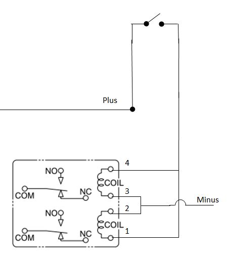

Also, das Relais hat (wie ihr schon korrekt erkannt habt) zwei getrennte
Spulen.
Nun hab ich noch eine Frage: Ist bei der Schaltung (symbolisch siehe
Grafik) eine Löschdiode/Freilaufdiode nötig/sinnvoll? Mein Laienwissen
(und Wikipedia) sagt, dass beim Abschalten der Schaltspannung eine
Spannungsspitze entstehen kann. Aber kann die bei meiner Schaltung
überhaupt was kaputt machen? Die Richtung zu Plus ist ja durch den
Schalter getrennt und in die andere Richtung ist Masse (sorry, für die
meisten hier bestimmt eine doofe Frage)

Wenn etwas kaputt gehen kann, dann der Schalter. Dort wird es in der
aktuellen Beschaltung bei jedem Abschalten etwas funken. Ob das den
Schalter auf Dauer (zer)stört oder nicht, hängt vom Schalter ab.
Eine Freilaufdiode kostet nur Cents, bau sie ein und du musst dir keine
tiefgründigen Gedanken über das Schaltvermögen deines Schalters machen.

Asche auf mein Haupt: Hab das ganze schon zusammengelötet und verbaut
(wäre aber kein Problem es nachzubessern). Ich denke, der Schalter hält
einiges aus:
Schaltstrom max: 20 A
Isolierung 500 V 100 min
Spannungsfestigkeit 1 Minute 1500v ac
