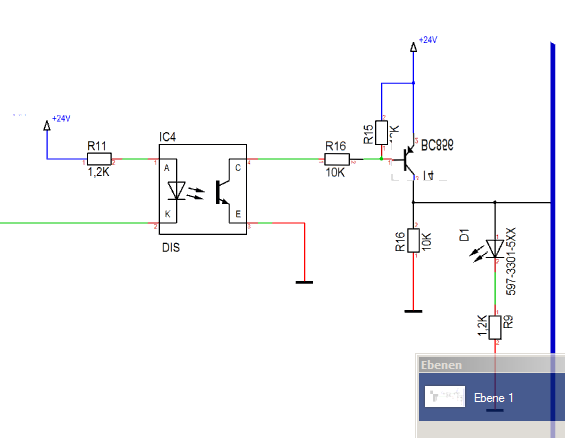

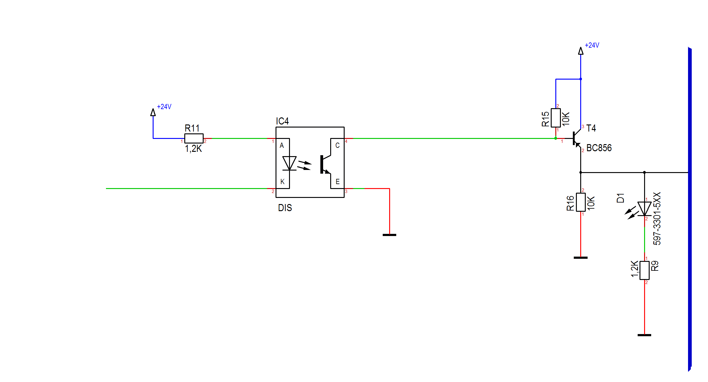

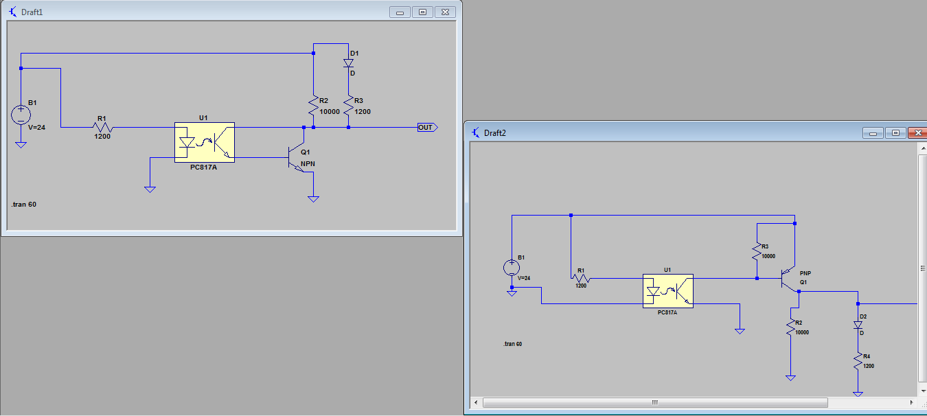

Hallo, ich bin dabei einen Pegelkonverter zu bauen. Beim Testen der Platine habe ich bemerkt, dass die Transistoren teilweise warm teilweise heiß werden. Im Anhang befindet sich die grundlegende Schaltung für jeden einzelnen Pin. Die Spannungsquelle soll als Signaleingang dienen. Draft1 ist von 1 auf 0 und Draft2 von 0 auf 1. Hat jemand eine Idee woran es liegen könnte? Danke im Voraus. Ist zweimal das gleiche Bild. Leider weiß ich nicht wie man ein löscht.

Was sollen die Schaltungen eigentlich konvertieren? Warum baust du einen Optokoppler für eine galvanische Trennung ein, wenn du die Sekundärseite dann doch mit dem primären Signal versorgst? Ich sehe eh nur deine Eingangssignalquelle, aber keine Versorgungsspannung.
Morgen, Frage(n) welchen Transistor hast du verbaut (Datenblatt Icmax=?)? Hast du einmal gemessen, wie hoch der Strom Ic ist der durch den Transistor fließt? Ein zu warmer oder zu heißer Transistor bedeutet oft, das der Strom durch den Transistor zu groß ist. Blue
Max A. schrieb: > Hallo, > > ich bin dabei einen Pegelkonverter zu bauen. Was soll er den konvertieren? :-) Ich sehe da nur PullUp-Schaltstufe HIGH oder LOW(Draft1) und eine Pegel HIGH oder High Impedance Stufe. Mfg aus dem Pott

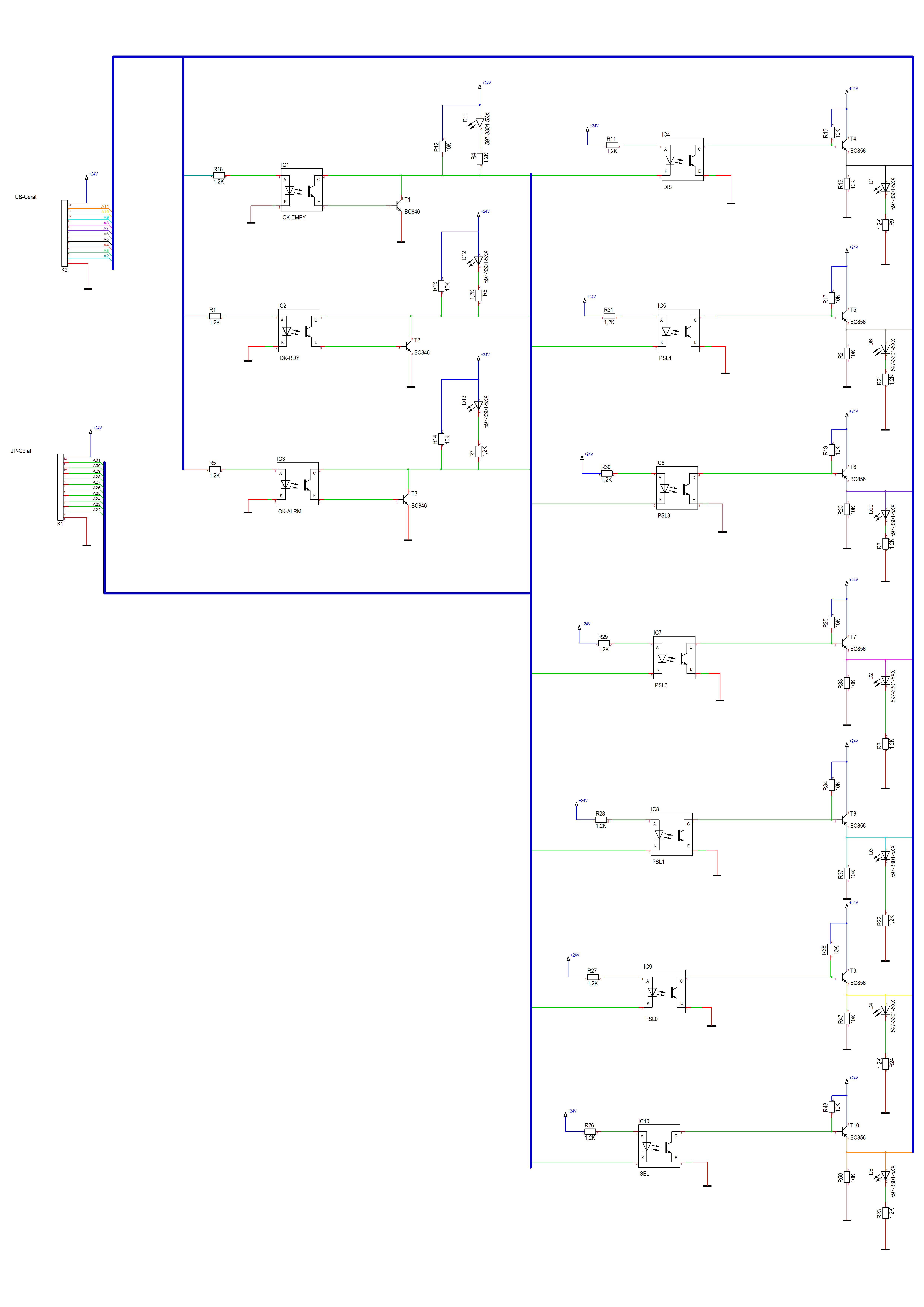

ich habe zwei Geräte die mit Unterschiedlichen Pegel arbeiten. Diese haben. Auf der Sekundärseite ist bei der Originalschaltung ein Dreiecksymbol mit dem Signal +24Volt. Ich habe das Primärsignal mit der sekundären Seite verbunden, da ich nicht wusste wie ich diese in LT-Spice umsetzen soll. Im Anhang befindet sich die komplette Schaltung.
Bei dem Anhang kann ich nicht erkennen was das für Pegel sein sollen. Es ist also immer noch die Frage was soll konvertiert werden. Auch ist die Schaltung anders als die oben gezeigte, denn da sieht man zumindest 2 (verschiedene?) Versorgungsspannungen während oben nur die Signalquelle zu sehen ist. Vieleicht schaust du dir mal den Artikel über Pegelwandler https://www.mikrocontroller.net/articles/Pegelwandler an.
linke Schaltung: Ich würde den 10K R nur mit dem Optokoppler Collector verbinden und nicht gleichzeitig mit dem Collector des Transistors. Dann mal bei den 10K den Basisstrom ausrechnen und schaun was das Datenblatt des T dazu sagt. Evtl. noch einen Pulldown an die Basis des T.

in deiner Schaltung Draft 2 jagst du den vollen Strom des Optokopplers durch die Basis deines Transistors. (In Draft 1 zwar auch, aber da geht zum Glück der Fototransistor in Sättigung). In Draft 2 hast du über CE des Optokopplers und BE-Strecke des Transistors eine Heizleistung von bis zu 30mA*24V = 0,7W - und das ist für beide zu viel. Entweder der Optokoppler oder der Transistor (oder beide) werden zu heiß. Bau einen Basiswiderstand ein, der den Basistrom auf einen vernünftigen Wert beschränkt und der einen wesentlichen Anteil der Verlustleistung übernimmt.

Hallo, Zuerst danke für die Hilfe. Hab es jetzt durch veränderte Widerstände geschafft, dass die Transistoren nicht mehr heiß werden. Nun stehe ich vor dem nächsten Problem. Wie berechne ich die richtigen Widerstände(R15, R16) damit beim Ausgang bei einer logischen 0 (also wenige mV) am Ausgang eine logische 1 (ca. 24 Volt) und um gekehrt. Aktuell springt bei mir die Spannung am Ausgang von 19 Volt auf 22 Volt und umgekehrt.
Blue schrieb: > Ein zu warmer oder zu heißer Transistor bedeutet oft, das der Strom > durch den Transistor zu groß ist. muss nicht, kann auch sein das Uce sat nicht erreicht wird weil der Basistrom und/oder die Hfe zu klein ist.
@ Max A. (checkeranonym) >Dispender_Platine12.png Bei T4 sind Emitter und Kollektor vertauscht. >Aktuell springt bei mir die Spannung am Ausgang von 19 Volt auf 22 Volt >und umgekehrt. Eben darum.
