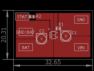

Reicht das in 35µ o. besser 70µ? Vin 6V und 500mA == rund 1,5W max Ich tendiere zu 70µ. http://ww1.microchip.com/downloads/en/DeviceDoc/20001984g.pdf
Da hast du keine Chance. Das SOT-23-5-Package hat einen sehr schlechten Wärmewiderstand und wird dadurch schön warm, auch mit Kühlung. 1.5W Verlustleistung kriegt das nicht weggekühlt. Microchip schreibt etwas von 230K/W Wärmewiderstand Junction-to-Ambient auf der JEDEC JC51-7-Platine. Diese Platine ist standardisiert (http://www.jedec.org/sites/default/files/docs/jesd51-7.pdf), vierlagig mit 70µ Kupfer außen und 35µ Kupfer innen, 74.2mm*74.2mm Kühlfläche. Das erreichst du lange nicht und selbst wenn, dann ist es immer noch deutlich zu wenig, um den Chip auf erträglichen Temperaturen zu halten. Kurzum: Das klappt nicht. Der Chip hat allerdings eine Wärmeregulierung und dreht mit zunehmender Temperatur einfach den Ladestrom runter (Figure 2-10 im Datenblatt). Das funktioniert gut und macht das Design relativ einfach: Du solltest ordentlich Kühlfläche vorsehen, aber der Chip raucht nicht ab, wenn du zu wenig kühlst. Du magst deine Gründe für eine einlagige Konstruktion haben, die hinterfrage ich hier nicht. Es ist nur sehr empfehlenswert, mit thermal vias die Platinenrückseite auch noch zu nutzen: Gute thermische Anbindung und doppelte Kühlfläche. Die 70µ Kupfer würde ich mir sparen. Das macht die Platine nur deutlich teurer und Fine-Pitch wird auch zur Qual, für die Kühlung selbst bringt es zwar etwas, wichtiger wäre da aber eine große Kühlfläche. Dickeres Kupfer sorgt hauptsächlich für bessere Wärmeleitung und nur wenig für bessere Wärmeabfuhr an die Umgebungsluft. Bei großen Kühlflächen kann das interessant sein, damit auch wirklich die ganze Kühlfläche warm wird, deine Kühlfläche ist aber relativ klein.
someone schrieb: > vierlagig > mit 70µ Kupfer außen und 35µ Kupfer innen, 74.2mm*74.2mm Kühlfläche. Oh je... Ich Ätz den Mist selbst. Da sind die Themalvias Grotten hässlich :) Werd aber dann die Unterseite nutzen und die Drähte etwas länger halten (Via) und hoffen das die Ladezeite noch moderat bleibt. Die Platine wird dann so groß wie geht, kostet ja nix :) Danke für diese exzellente Hilfe :)
Fettich o. ... Funst ausreichend. 5mm ü. Arbeitsplatte liegend. Ca. 0,8W 20min; Luft 24°; Gehäuse "gemessen" 38° (ich rechne mal real eher 45°). PCB 40x70mm DS 105µ (daneben gegriffen:). Mikro- Pyramidchen in die Flächen geätzt. Ein Wahrlich glorreiches Beispiel für Platz sparenden SMD Aufbau :D
Der Spacken noch mal ;) Mit verbesserter Temp-Messmetode, ~1W 73°. Klinkt doch schon mal wesentlich realistischer :)
