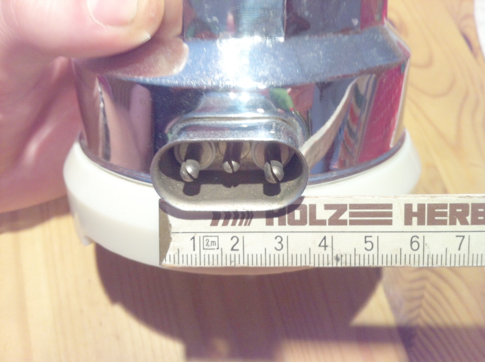

Moin Leute,
kann mir jemand aus Erfahrung sagen was das hier für ein Stecker ist?
Bzw. wie ich ein passendes Kabel finden kann? Mein google'n hat nichts
gebracht.
Bekannt ist folgendes:
- 230V AC
- Warmgerät (Kaffeemaschine)
- Herkunft Italien
Über Antworten würde ich mich sehr freuen.
Beste Grüße!

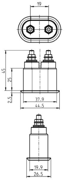

von Peter II (Gast)
du bist schon nah dran an der Lösung:
Heißgerätestecker
von Geige, Spielt'ne (Gast)
Der Handelsübliche Einbaustecker nach DIN 49 491 ist gute 38mm breit
(innenmaß).
Dieser hier im Thread aber nur etwa 33mm. Ähnlichkeit definitiv
vorhanden jedoch kleiner.
von Georg A. (georga)
Die Italiener hatten doch früher statt Schuko für Leistungssachen genau
sowas. Abstand der Aussenpins etwas mehr als bei Schuko und der
Erdungspin etwas von der Mitte versetzt...
Hmm.
https://it.wikipedia.org/wiki/Spina_elettrica#Tipo_L_.28_Italiana_a_3_poli.29
ist es aber auch nicht, weil da alle Stifte auf einer Linie liegen. Hier
scheint der mittlere Stift leicht zu den beiden äußeren versetzt zu
sein.

Ingenieurbürokrat schrieb:
> Brasilien.
Nein. Das Steckergehäuse ist rund.
Gerätestecker 685 schrieb:
> Gerätestecker 685
Nein. Der Schutzleiteranschluss erfolgt über einen Stift, nicht über die
üblichen Metallfedern, außerdem ist der Abstand der N/L-Stifte deutlich
kleiner.
Seht Euch doch beide das Bild des Threadstarters nochmal genau an.
