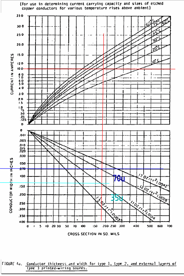

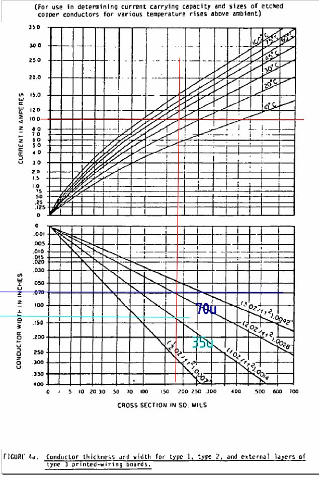

von Snailhunter and defender of the Tagetes (Gast)
Paul schrieb:
> wenn mein Verbraucher nun 12A benötigt, wie breit muss ich dann
> die
> Leiterbahn machen, wenn meine Leiterplattenschicht 35um hat?
Du musst das nur richtig lesen.
Der Einfachheit halber aus der Tabelle entnommen,
35u Stark 5mm breit dort steht bei 12A delta T 30C,
also wuerde sich die Bahn auf ca 50Grad erwaermen.
Bei 70u Auflage muesste sie bei gleicher zulaessiger Erwaermung nur 2,5
mm Breit gemacht werden. (guck in die Spalte 30Grad und dann siehst du
max 10A fuer 2mm und max 14A fuer 3mm, fuer 12A bei 70u dann eben nur
2,5mm)

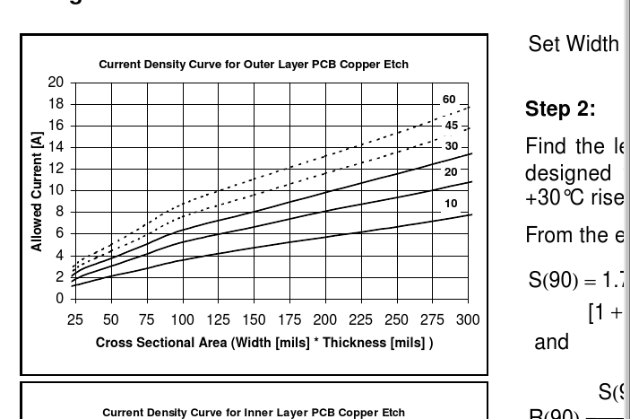

von Snailhunter (Gast)
Snailhunter and defender of the Tagetes schrieb:
> uche mal nach der Appnote von Unitrode DN70, dort geht es zwar um
> Leiterplattenshunts aber die dort angegebenen Stromdichtekurven sind
> auch hier anwendbar.
Oups  Unitrode (jetzt TI) DN-71  nicht 70, sorry.
Siehe Anhang, Zahlen rechts angetragen delta T.
Aufpassen, sind halt mil Masse.
Was den Spannungsabfall und die Verlustleistung anlangt must du nat.
noch etwas weiter rechnen.
von Wolfgang A. (Gast)
Die Rechnung musst du mal erklären.
Eine 70µm Leiterbahn mit 2,5 mm Breite hat den selben Querschnitt und
den selben Widerstand wie eine 35µm Leiterbahn mit 5mm Breite, aber nur
die halbe Oberfläche. Wie soll aus halber Oberfläche und identischer
Leistung die selbe Temperaturerhöhung resultieren?
Snailhunter schrieb:
> dann generell einen linearen Zusammenhang gaebe.
Korrektur. Keinen konstanten Zusammenhang sollte das heissen.
Einen in Grenzen annaehernd linearen schon,
kann man ja leicht erkennen wie die Graphen auseinanderlaufen.
Sind halt Messwerte und spiegeln Materialeigenschaften wieder.
Dient eh nur der groben Richtungsbestimmung.

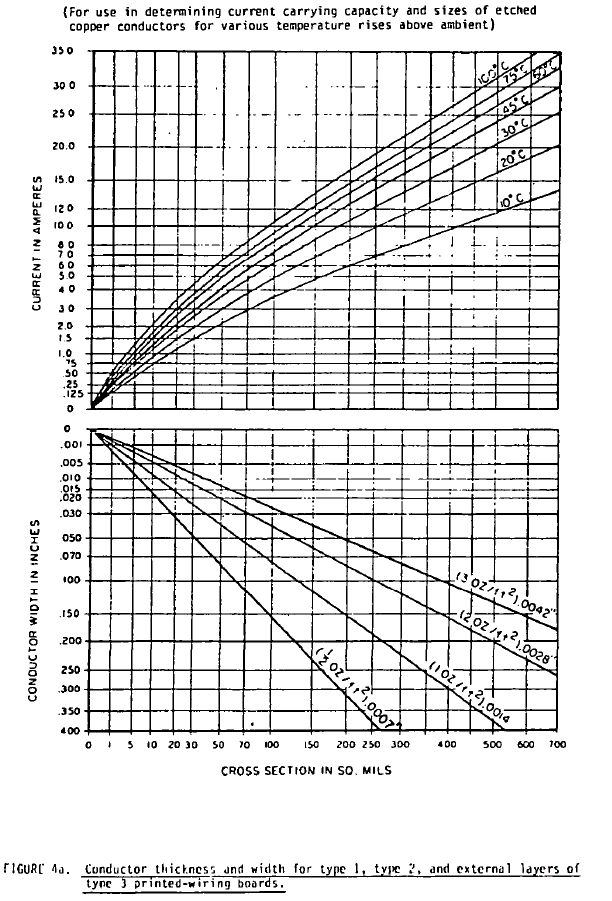

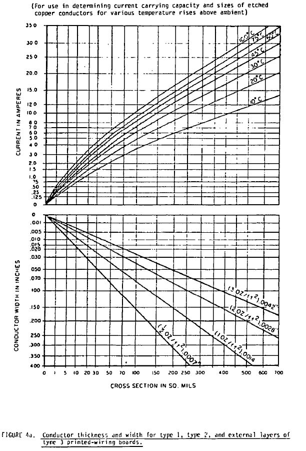

eagle user schrieb:
> Die Werte aus der Forums-Tabelle scheinen mir realistischer zu sein:
In wie fern? Dort steht fuer 12A die selben Werte wie in dem Dokument
welches der Fragesteller angefuehrt hat :)
deltaT 30 5mm@35u u. ca. 2,5@70u
Georg schrieb:
> Korrekt im Sinn der Frage natürlich. Generell sind solche Angaben eher
> grob geschätzt aufgrund von Erfahrungswerten.
Kann man doch messen. Welches Basismaterial dort zugrundeliegt weiss ich
jetzt aber grad nicht, steht in der MIL-STD-275E. Muesste aber ein
einfaches FR4 gewesen sein, die MIL-SPECS gelten/galten ja den
Zulieferern.
Das es dann Abweichungen zu bestimmten Materialien hin gibt ist klar.
Auch haben sich ja die Fertigungstechniken stark geandert, das gilt dann
nat. nicht mehr bei mehreren Lagen, etc.
Was gibts unguenstigeres als stehende Luft?
Die Waermeabfuhr kann sich praktisch nur verbessern.
Aus der MIL-STD-275E wurde IPC-2221 dort gibts auf Seite 50 die Graphik
in besserer Qualitaet. Falls damit jmd. spielen moechte.
findet sich kompl. auch im Netz.
