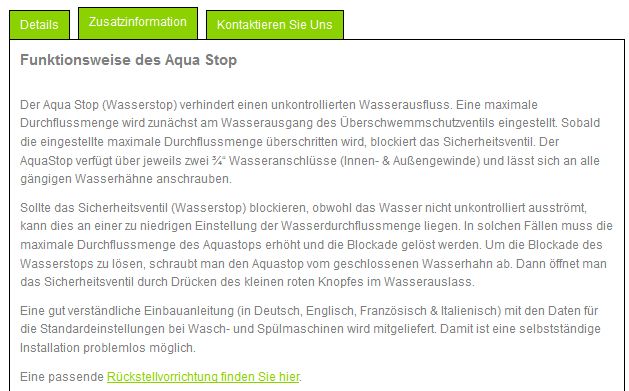

Wenn man rein bläst, dreht jaulend ein Turbinenrad hoch. Wenn Wasser
durch läuft, hört man nichts.
Wie funktioniert das?

von Uhu U. (uhu)
Bernd F. schrieb:
> Die Funktionsweise scheint auf einer maximalen Durchflussmenge
> zu basieren.
Die "Erkenntnis" ist nicht weltbewegend. Mich interessiert, wie man
sowas mit einem Turbinenrad realisiert.

von Uhu U. (uhu)
Bernd F. schrieb:
> Uhu, dazu müsste du so ein Teil mal zerlegen. Die Mechanik
> ist doch simpel. Fliehgewichte, eine Feder, die auf den Druck
> reagiert?
Das Turbinenrad spricht doch stark für die Version mit einer
Zählwerksmechanik. Ebenso die Angabe mit den maximal 50 l Wasser, die es
durch läßt. Dafür spricht auch das Einstellrädchen im Ablauf, mit der
man das Ding an das Gerät anpassen kann, das es überwachen soll.
Auch die komische Bedienungsanleitung ergibt Sinn, wenn es ein
Durchlaufmengenmesser ist.
Es kann so zwar eine Maschinenfüllung auslaufen, aber dann macht es zu -
das ist auf jeden Fall besser als nix.
Die Mechanik dürfte recht pfiffig sein...

von Uhu U. (uhu)
Bernd F. schrieb:
> Da steckt bestimmt auch ein Patent dahinter.
Das ist anzunehmen, denn sowas ist nicht ganz trivial...
> Nur aus der Beschreibung die Funktionsweise zu raten, bringt
> wenig.
Na ja, ich weiß ja, dass eine kleine Turbine drin ist - das ist doch
schon mal eine Information, die den Suchraum kräftig verkleinert.
Die Angaben l/min in der Beschreibung sind irreführend.
Für mich reimt sich das Ganze jedenfalls ungefähr so:
- Am Einstellrädchen wird die maximale Wassermenge eingestellt, die am
  Stück durchlaufen kann, ohne dass es zu macht.
- Wenn Wasser durch fließt, beginnt es zu "zählen"
- Wenn der Durchlauf stoppt, bevor das Sperrventil ausgelöst wird, wird
  zurückgesetzt,
- wenn er nicht stoppt, dann gibt ein "Zählerüberlauf" das Rückschlag-
  ventil frei und die Leitung ist dicht, bis sie drucklos gemacht wird
  und der - freilich nicht leicht zugängliche Rest-Knopf betätigt wird.

von Uhu U. (uhu)
Bernd F. schrieb:
> Dazu braucht es kein Turbinenrädchen.
Es ist aber eins drin - sicher nicht zur Irreführung des Publikums...
> Ich glaube, dass für diese Geschichte eine Durchflussmenge/ Minute
> ausschlaggebend ist. Nur zu zählen, bringt ja nichts, da die nächste
> Ladung der Wama sofort im Anschluss kommen könnte.
Wenn der Durchfluss auf Null geht, wird rückgestellt - dann wird die
absolute Lademenge pro Einlauf begrenzt. Rein logisch funktioniert das
auf jeden Fall. Nur wie man sowas geschickt mechanisch realisiert, da
fehlt mir die Phantasie.
Ich hatte zunächst Zweifel, ob das Ding überhaupt funktioniert, weil ich
es ohne Schlauch in einen Topf hab laufen lassen und es schloß nicht -
der Topf war zu klein.
Dann habe ich den Begrenzer auf kleinste Stellung gedreht und die Wama
füllen lassen - es dauerte nicht lange, dann war das Ventil zu, aber die
Maschine nicht gefüllt.
Dann mehr aufgedreht und eine Füllung ging rein. Ob meine Hypothese über
die Funktionsweise stimmt, zeigt sich bei der nächsten Wäsche...
von Uhu U. (uhu)
In der gedruckten Bedienungsanleitung steht:
max. kontrollierte Wasserdurchflussmenge: ca. 50 l
min. Durchflussmenge: 2 l/min
max. durchflussmenge: 30 l/min
Das sind Angaben, die Sinn machen, wenn man das Zählwerksmodell annimmt.
