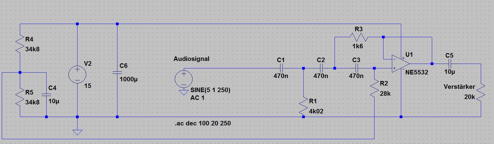

Moin Moin, ich möchte meinen kleinen Lautsprechern einen Hochpass dritter Ordnung verpassen um sie ein wenig von tiefen Frequenzen zu entlasten. Die Basis der Schaltung dafür kommt von dieser Seite: http://www.wa4dsy.com/robot/active-filter-calc Ich habe, da die Lautsprecher mit einem 12V Netzteil laufen, das Signal mit einem 6V Offset versehen und es dann über die Filterschaltung in den OPV (NE5532P) gespeist. Der Gleichspannungsanteil wird wieder über die zwei Koppelkondensatoren "gefiltert". Leider kommt an meinen Lautsprechern nur "Kratzen" und Brummen an und mit viel Fantasie auch etwas von dem wertvollen Audiosignal. Sieht jemand einen Fehler in der Schaltung? Ich hatte schonmal einen Hochpass auf ähnliche Weise konzipiert und er hatte funktioniert...Habe die Schaltung auch in LTSpice simuliert und dort vollrichtet sie ihren Soll. Wenn ich die Lautsprecher ohne die Schaltung anschließe funktioniert alles einwandfrei. Es muss also daran liegen. Grüße

Der +Eingang des OP muss (DC-mäßig) auf die halbe Betriebsspannung gelegt werden. Also C4,R5,R6 wegrationalisieren, das Signal an C1 anschließen und das untere Ende von R2 an die (am besten gefilterte) halbe Betriebsspannung.

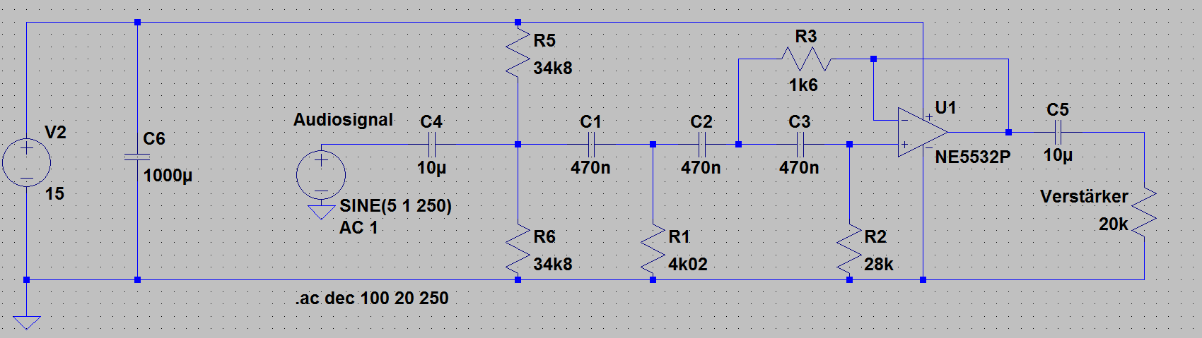

Hallo Helmut, Hallo Tom, Danke für die Antworten Tom ich habe die Schaltung so umgebaut, wie du gesagt hast (zumindest so wie ich es verstanden habe :) ). Musik kommt jetzt schonmal mehr raus, allerdings immernoch ein unerträgliches "pfeifen" und kratzen. Zudem habe ich das Gefühl, dass zu viel Bass rausgefilter wird aber das müsste ich erst nachmessen. Helmut ich hänge die Datei und das Modell an (.asy und .lib ) an. :)
Danke Peter. Die Schaltung von dir ist jetzt richtig, Die Grenzfrequenz liegt recht hoch bei 60Hz. Das dürfte der Grund sein warum die Bässe fehlen. Wenn du immer noch Störungen hörst, dann sind auf den 15V zuviel Störungen. Mach noch zusätzlich 100uF parallel zu dem Kondensator C4 der Ub/2 filtert. Gruß Helmut

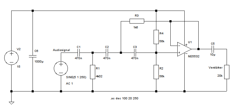

Nur eine kleine Anregung am Rande: Statt der Kombination aus R2, R4, R5 und C4 kann man auch R2 direkt durch einen Spannungsteiler ersetzen (R4 und R2 in der angehängten Schaltung). Damit ist der nichtinvertierende Eingang des Opamps praktisch über R4||R2 = 28kΩ mit V2/2 verbunden.
@Yalu, Über den U/2 Spannungsteiler werden in deiner Schaltung die Störungen auf der Versorgungsspannung mitverstärkt. Das ist keine gute Lösung. Die letzte Schaltung des TE war schon OK. Nur hat er jetzt noch ein Problem wegen dem verwendeten Schaltnetzteil.
Bearbeitet durch User
Helmut S. schrieb: > Über den U/2 Spannungsteiler werden in deiner Schaltung die Störungen > auf der Versorgungsspannung mitverstärkt. Hast recht, das war keine gute Idee und am falschen Ende gespart. Ich nehme deswegen den Vorschlag hiermit zurück :)

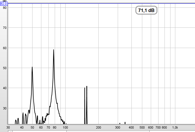

Hi, Danke für eure Antworten. Ich bin leider immer nocht nicht viel weiter gekommen. Die Widerstände zu ändern werde ich probieren. Könnte ich statt 330µ auch 1000µ nehmen? 330µ habe ich gerade nicht da. Ich habe die Ausgabe der Lautsprecher eben mit Messmikrofon gemessen(Oszi habe ich leider nicht). Ich denke man sieht deutlich die Netzfrequenz bei 50 Hz wobei sie durch den Tiefpass anscheinend schon etwas abgeschwächt wird. Frage wo der höhere Peak bei ca. 78 Hz herkommt. Ist ja nicht wirklich eine Oberwelle...Da ich keine Verstärkung am OP erzeuge ist immer noch die Frage wieso das Brummen nur mit der Hochpassschaltung auftritt. Grüße
Vielleicht "spinnt"(schwingt) ja dein 2A Netzteil, wenn es nur mit 10mA
belastet wird.

Die Schaltung für die U/2 Hilfsspannung hat mit R4/R5 und C4 nur einen Filterung 1. Ordnung. Auch mit größeren Elkos kann man da nur begrenzt viel erreichen. R4,R5 sollte man nicht noch extra verkleinern, sondern größer machen. Da muss nur der Bias Strom des OPs drüber fließen, und auch da stören einige 100 mV an Spannungsabfall nicht. Also ruhig bis in den MOhm Bereich. Auch eine Filterung 2. Ordnung wäre nicht schlecht, etwa mit 470 K von der positiven Seiten, dann 100 µF nach GND, dann 470 K und 1 M als Teiler und noch einmal 100 µF nach GND. So ein Schaltregler mag ggf. die 1000 µF nicht so direkt. Da wäre ggf. ein kleiner Serienwiderstand (ca. 10 Ohm) hilfreich. Auch sollten zusätzliche kleine Kondensatoren gegen HF Störungen dazu.
Hey Danke für die Anworten. Lurchi schrieb: > Auch eine Filterung 2. Ordnung wäre nicht schlecht Könntest du eine kleine Zeichnung zu dem Filter 2. Ordnung machen? Konnte es aus dem Text nicht genau entnehmen wie du es meinst. Lurchi schrieb: > Auch sollten > zusätzliche kleine Kondensatoren gegen HF Störungen dazu An welche Positionen? Parallel zu den 1000µ ? Danke
