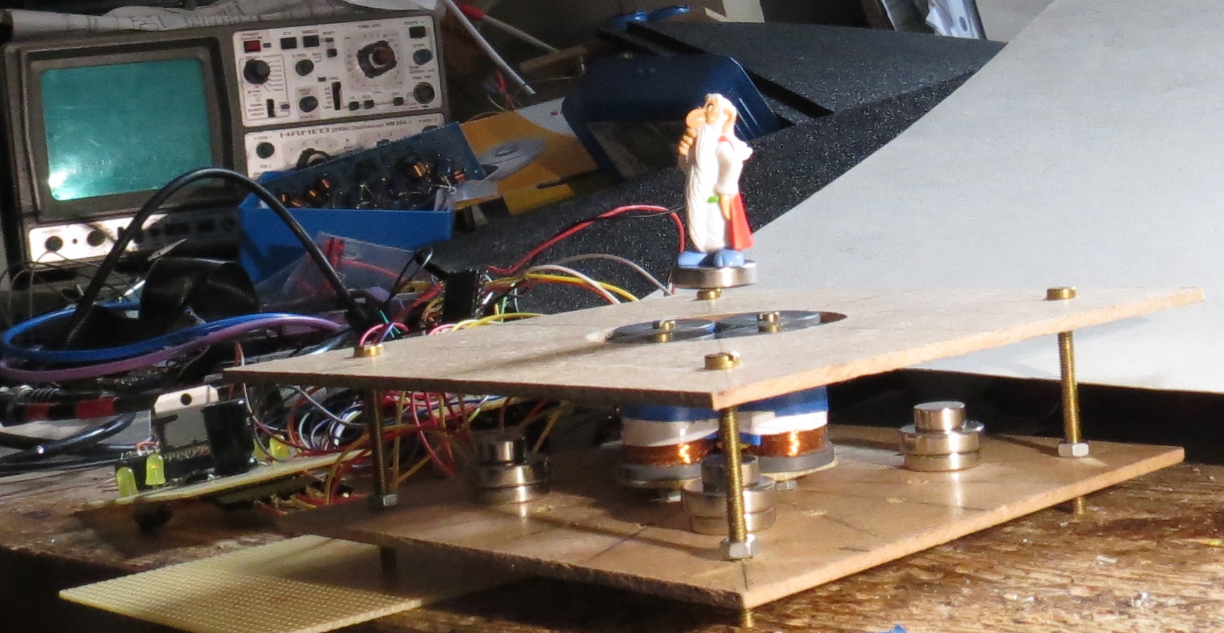

Hallo. Ich versuche grade, eine Schwebevorrichtung zu beschreiben. Der Aufbau ist als Draufsicht im Anhang zu finden und ist folgender: einige Permanentmagnete im Kreis angeordnet, um den Schwebemagneten anzuheben, dazu vier Elektromagneten, um ihn stabil in Position zu halten und vier Hallsensoren, mit denen die Position erfasst wird. Nichts neues also. In vertikaler Richtung ist die Lage des Schwebemagneten ja stabil, auch gegen Rotation um Achsen, die in der xy-Ebene liegen, ist der Magnet stabil. Es muss also nur die Position in x- und y-Richtung geregelt werden. Das funktioniert auch prima mit einem PD-Regler und Ausprobieren. Nun möchte ich das aber nachvollziehen. Die Regelstrecke lässt sich nur schwer experimentell untersuchen, weshalb ich versuche, ein Modell aufzustellen: Da der Magnet nur an einer Stelle schweben soll, nehme ich die Regelstrecke an dem Punkt als linear an. Die Regelstrecke für jeweils x und y besteht ja aus zwei verketteten I-Gliedern, denn das Stellglied, also ein Spulenpaar, bewirkt ja mit seinem B-Feld eine Beschleunigung des Schwebemagneten, welche zur Geschwindigkeit integriert wird, welche wiederum zum Weg integriert wird. Soweit richtig? Der Eingang des Stellgliedes ist PWM, der Ausgang die durch das B-Feld verursachte Kraft, welche auf den Eingang der Regelstrecke als Beschleunigende Kraft einwirkt. Ist folgende herleitung Übertragungsfunktion für die Kombination aus Stellglied und Regelstrecke korrekt? Ü-Funktion des Stellgiedes (PT1) K/(T*s+1) Ü-Funktion der Regelstrecke (Zwei verkettete I) (1/(T*s))*(1/(T*s))=1/(T^2*s^2) Ü-Funktion von Stellglied und Regelstrecke K/(sT^3+Ts^3+T^2+s^2) Jetzt ist es so, dass ich im Rahmen dieses Projekts - es hadelt sich um ein Evaluationsprojekt - mit zusätzlichen Sensoren zusätzlich eine innere Größe der Regelstrecke, nämlich die Geschwindigkeit des Schwebemagneten in x- und y-Richtung abgreife. Details seien hier egal, ich probiere noch an verscheidenen Varianten. Die Ü-Funktion von Stellglied und Regelstrecke ändert sich dadurch ja folgendermaßen: K/(sT^2+Ts^2+T+s) und ist somit eine Ordnung kleiner. Bringt mir das was? Immerhin lasse ich damit ja auch einen Teil der Strecke unbeachtet. Kann man das so einfach machen? Mit dieser inneren Größe allein kann ich ja die Absolute Position des Schwebemagneten nicht bzw. nur mit starker Drift bestimmen. Wenn ich diese Größe also nutzen möchte, dann ja in Kombination mit dem Signal der Hallsensoren. Jetzt ist die Frage, wie ich diese Daten am besten fusioniere. Kalman-Filter? Oder kann man sowas wie einen PID-Regler machen, bei dem man dem I-Teil nur das Signal aus den Hallsensoren zuführt? Braucht man in so einem Fall überhaupt einen D-Anteil? Ich muss sagen, dass ich nicht wirklich tief drin stecke in der Regelungstechnik, entschuldigt also, das das hier alles etwas wackelig ist.

Krankheitsbedingt komme ich an die echte Hardware momentan nicht heran, ich versuche mal meinen Aufbau und Erfahrungen zu schildern: Äußerer Magnet= ( FE-R-100-60-20 Ringmagnet Ø 100/60 mm, Höhe 20 mm Ferrit, Y35, unbeschichtet) Als Schwebemagnet nehm ich einen Neodym Rundmagneten 20mm Durchmesser, 6mm hoch Ich kann oberhalb in der Mitte des Rundmagneten gut die Abstossung fühlen. Elektromagnetanordnung wie folgt: 4 Spulen, ca. 25mm äußerer Durchmesser, Höhe ca 40mm, vollbewickelt mit 0.3mm CuL. Je zwei gegenübereinanderliegende Spulen antiseriell geschaltet. Die beiden Spulenpaare werden (via L298) mit einer 10 Bit PWM von 20kHz bestromt (20 Volt, max 1A), negativ wie positiv. In der Miitte zwischen den Spulen habe ich 2 Hallelemente, für jedes Spulenpaar eins. Ein Atmel mit 20MHz arbeitet als Regler. Abtatstrate dürfte ca 1kHz sein. Wenn ich alleine die Elektromagneten nehme, ohne Ringmagnet,und stelle den D-Anteil des Reglers auf Null, dann spüre ich bei kleinem P Anteil die Regelung, so dass der Schwebemagnet sozusagen in die Nullposition "einrastet". Drehe ich den P Anteil zu hoch, wird der Regler instabil. Durch zufügen des passenden D Teils kann ich ihn dann wieder stabilisieren. Wenn ich jetzt den Ringmagneten zusätzlich benutze, reicht ein kleiner P Anteil nicht, un den Magneten in der Mitte zu halten. (Die radiale Ringmagnetkraft scheint gefährlich zu sein). Wenn ich dann P und D passend aufdrehe, so dass meine Finger das Gefühl haben, die Position wird optimal stabilisiert, dann fängt der Magnet sofort stark an zu Zappeln und auszubrechen, wenn ich ihn loslasse. Ich bekomme ihn also nicht wirklich zum freien Schweben. Vieleicht ist euch ja direkt klar, was ich falsch mache....
Martin O. schrieb: > Äußerer Magnet= ( FE-R-100-60-20 Ringmagnet Ø 100/60 mm, > Höhe 20 mm Ferrit, Y35, unbeschichtet) > > Als Schwebemagnet nehm ich einen Neodym Rundmagneten > 20mm Durchmesser, 6mm hoch Wie hoch schwebt der Magnet dabei? > Elektromagnetanordnung wie folgt: > 4 Spulen, ca. 25mm äußerer Durchmesser, Höhe ca 40mm, vollbewickelt mit > 0.3mm CuL. Klingt nach vielen Windungen. Möglicherweise zu viele, kann ich aber nichts sicheres zu sagen. Ich habe etwa 400 Windungen 0.3mm CuL auf einen Wickelkörper mit 6mm Durchmesser und 20mm Länge gewickelt. Sie hat dann einen Durchmesser von ebenfalls 25mm. > Je zwei gegenübereinanderliegende Spulen antiseriell Geht zumindest grundsätzlich, hab ich auch schon gemacht. > geschaltet. Die beiden Spulenpaare werden (via L298) mit einer 10 Bit > PWM von 20kHz bestromt (20 Volt, max 1A), negativ wie positiv. In der > Miitte zwischen den Spulen habe ich 2 Hallelemente, für jedes Spulenpaar > eins. Hm, da hätte ich lieber in jede Richtung zwei benutzt und dann voneinander subtrahiert. Denn so werden auch Auslenkungen in z-Richtungen als Auslenkungen in x- und y-Richtung interpretiert. Das kann nicht gut sein. Welchen Typ benutzt du? > Ein Atmel mit 20MHz arbeitet als Regler. Abtatstrate dürfte ca 1kHz > sein. Mach das mal langsamer. Ich habe Loop-Frequenzen runter bis 80Hz benutzt. Du bist zwar nicht unbedingt zu nah, aber doch ziemlich nah an der PWM-Frequenz. > Wenn ich alleine die Elektromagneten nehme, ohne Ringmagnet,und stelle > den D-Anteil des Reglers auf Null, dann spüre ich bei kleinem P Anteil > die Regelung, so dass der Schwebemagnet sozusagen in die Nullposition > "einrastet". Das verstehe ich nicht. Wenn du die Spulen jeweils antiseriell verschaltet hast, können sie auf den Magneten keine auftreibende Kraft ausüben. > Drehe ich den P Anteil zu hoch, wird der Regler instabil. Wie das? Deinen Magneten hat es doch bis hierher noch gar nicht in der Luft gehalten ohne Stützmagneten. > Durch zufügen des passenden D Teils kann ich ihn dann wieder > stabilisieren. Du hast also echt stabiles Schweben nur mit Elektromagneten? > Wenn ich jetzt den Ringmagneten zusätzlich benutze, reicht ein kleiner P > Anteil nicht, un den Magneten in der Mitte zu halten. (Die radiale > Ringmagnetkraft scheint gefährlich zu sein). Wenn ich dann P und D > passend aufdrehe, so dass meine Finger das Gefühl haben, die Position > wird optimal stabilisiert, dann fängt der Magnet sofort stark an zu > Zappeln und auszubrechen, wenn ich ihn loslasse. Ich bekomme ihn also > nicht wirklich zum freien Schweben. Mir ist der Ringmagnet suspekt. Hat er seinen Nordpol nach unten oder nach oben? Und dein Schwebemagnet? Sie müssen gleich ausgerichtet sein, denn ansonsten bekommst du noch ein Freiheitsgrad hinzu, der geregelt werden muss, nämlich die Rotation. Das dürfte die Ordnung der Regelstrecke ändern. Wenn du die Spulen mal abgeschaltet lässt und deinen Schwebemagneten in seine Position hältst, versucht er sich dann zu drehen? Sollte er nicht. Vielleicht sind einzelne Stützmagnete etwas weiter weg vom Zentrum besser.
Bearbeitet durch User
Hab mich bei der Situation "Nur Elektromagnete" wohl schlecht ausgedrückt: In x-y Richtung merke ich den Regelcharakter. In Z Richtung halte ich den Magneten, ich kann ihn auch an einem Faden quasi als Pendel aufhängen. Dann wird die Position stabilisiert. N-Pol vom Ringmagnet zeigt in gleiche Richtung wie N-Pol vom Schwebemagnet. Schwebemagnet würde so in ca. 4cm Höhe schweben wollen.

Die Sulen ragen aus dem Ringmagneten empor so dass der Schwebemagnet von den Spulen und Hall-Elementen einen Abstand von ca 6-8 mm hat, und vom Ringmagneten ca. 40mm. Die Hallelemente erzeugen ein Signal von ca 0v bis ca 5V "ratiometrisch zur Versorgungsspannung" und das geht direkt an die ADC Eingänge mit Vref=Vcc.
Ich wüsste jetzt nicht, dass du irgendwas prinzipielles falsch machst. Ich würde wie gesagt mit einer Rolle Alufolie testen, ob da überhaupt was geht, und dann auch mal gucken, was wirklich am ADC ankommt, wenn man den Magneten nur Milimeter bewegt. Nutzt ja nix, wenn im Normalbetrieb hinten nur die letzte Stelle sich um 1 ändert. Oder nächste Idee: Sperr den Magneten in ein Röhrchen ein, sodass er in einem Bereich bleibt, wo im Normalbetrieb noch Stabilität gegen Versatz herrscht, also am besten wenn der Magnet nur wenige mm Platz hat, sich zu bewegen. Dann automatisiert in Schritten P ändern und dazwischen immer D durch-tunen. Dabei Kurve vom der Regelabweichung aufzeichnen und schauen, wo sie sich nahe 0 bewegt.

Frohe Botschaft: Der Magnet schwebt jetzt. Ich habe jetzt 4 Hallelemente verschaltet, jeweils paarweise wird die Differenz als Fehlergröße gebildet. Damit schwebt der Magnet momentan in ca 8 mm über den Elektromagneten. Besten Dank für die Anregungen!

Bei einigen dieser "Repulsive levitation" Systeme sieht man, dass die Hallsensoren waagerecht auf den Spulen angebracht sind. Das klappt bei mir gar nicht, weil der starke Magnet, der die Schwebekraft erzeugt, mit seinem senkrechten Magnetfeld die Hallsensoren sofort in die Sättigung bringt. Mit senkrecht angeordneten Hallelementen am Rand der Elektromagnete klappt mein System. Irgendwelche Kommentare/Hinweise warum bei anderen waagerechte Hallelemente funktionieren?
Hi, erstmal danke für deine Denkanstöße zur Modellierung, das klingt interessant. Wegen der Patente: Wo genau kann man die einsehen? Ich finde sie nicht. Die Ausrichtung des Hallsensors um (diese) eine der Achsen dürfte doch eigentlich egal sein. Wichtig ist doch nicht, dass die Feldlinien senkrecht zur Oberfläche des Sensors sind, sondern senkrecht zum Stromfluss im Sensor. Oder verstehe ich nicht, was du meinst? Hab wie gesagt die Bilder nicht gesehen. Hast du eigentlich deinen Aufbau mal simuliert? Da du einen Ringmagneten hast, kannst du z.B. in FEMM den Stützmagneten und den Schwebemagneten zusammen um die Mittelachse ziemlich genau simulieren nehme ich an. Könnte vielleicht aufschlussreich sein.

Jetzt funktioniert mein Setup auch mit flachliegenden Hallsensoren. Fehler war in der Software.
Und ich kapiere jetzt, warum du natürlich Recht hast mit dem Hallsensor.
