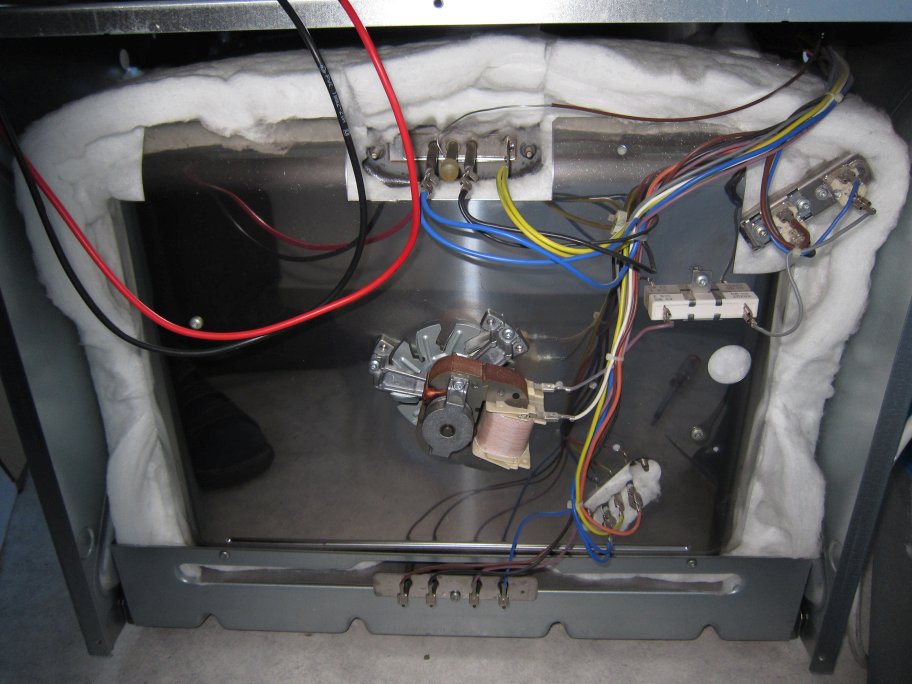

Hi, mein Backofen ist defekt. Der Verbrauch übersteigt niemals 7W - egal ob Heißluft, Ober-/Unterhitze oder Grill. Man hört aber ein Relais schalten, sobald man den Temperaturregler dreht. Das Thermostat müsste also in Ordnung sein. edit: das kleine Heizlämpchen leuchtet aber nie! Wenn ich das Heizelement oben im Backraum abstecke und messe, sehe ich 20Ohm. Das im Bild rechts unten schräg eingebaute Teil zeigt 25Ohm. Wo suche ich am besten meinen Fehler? Wie viele Heizelemente gibt es? Gibt's z.B. noch einen Schalter für die Tür o.Ä., was defekt sein könnte? Eingebaut habe ich das Gerät noch nicht. wir sprechen von einem Miele H 4114 B http://www.miele.de/forms2/de/sa/manuals-125.aspx?mNo=07086201&asDownload=1

Mindestens mal Ober- und Unterhitze. Lässt sich messen und anhand der Verkabelung nachvollziehen. Dann gibt es Extras( z.B. Grill). Auch das sieht man(frau). Grüße Bernd
Bernd F. schrieb: > Unterhitze Die ist dann wohl unten. Das äußere Pärchen (braun-blau) zeigt 90Ohm. Das innere Pärchen (schwarz-lila) hat nur 8Ohm keine Ahnung, was das schräge Teil rechts oben ist oder was man von dem Lüfter erwarten müsste. Was mich auch wundert ist, dass gar nichts geht. Zu viel Elektronik im Gerät?

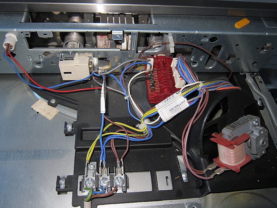

Ist einphasig über Schuko angeschlossen. Das ist korrekt, denn es gibt nur drei Klemmen und die Uhr läuft (sowie der kleine Kühler oben im Gehäuse). Ich hab den Ofen gebraucht gekauft und mich offensichtlich über den Tisch ziehen lassen. Nun möchte ich wissen, ob ich ihn reparieren kann. Elektronik kann ich mittlerweile auch ausschließen wie man im Bild sieht, ist die Schaltung sehr mechanisch aufgebaut. Das Relais schaltet doch nicht. Das Klicken war nur der Schalter am Temperaturknopf. Wäre auch zu einfach gewesen... wie kann man so ein Thermostat prüfen?

A. S. schrieb: > Bernd F. schrieb: >> Unterhitze > > Die ist dann wohl unten. > Das äußere Pärchen (braun-blau) zeigt 90Ohm. Das innere Pärchen > (schwarz-lila) hat nur 8Ohm Der Widerstand des äußeren Pärchens scheint ok zu sein. Die 8 Ohm am inneren Pärchen sind wohl etwas zu wenig (die Unterhitze hat eine Leistung von 550 + 560 Watt).
Wäre das ein Grund, dass gar keine Heizung angeht? Ich glaube kaum. Da müsste eher die Sicherung fliegen... Aus der Platine mit der Digitaluhr kommt ein graues Kabel. Auf der Platine sehe ich ein 16A-Relais. Möglicherweise gibt's da schwierigkeiten, denn das blitzt ziemlich beim Anstecken. Außerdem bleibt der Stromverbrauch selbst dann auf 7W, wenn ich die Temperaturregelung (grau/balu am linken Kasten) mit einem Phasenprüfer und viel Sicherheitsabstand brücke. Relais tauschen? Und die Heizspirale unten mit 8Ohm?

A. S. schrieb: > Aus der Platine mit der Digitaluhr kommt ein graues Kabel. Auf der > Platine sehe ich ein 16A-Relais. Möglicherweise gibt's da > schwierigkeiten, denn das blitzt ziemlich beim Anstecken. Wenn du WAS ansteckst? a) den Backofen (Schukostecker in die Dose) b) die Platine (graues Kabel?) Natürlich könnte diese Platine / das Relais Probleme verursachen. Das ist die Zeitschaltuhr, welche (wenn gewünscht) den Garvorgang nach einer einstellbaren Zeit automatisch beendet. Wenn also das Relais im A**** ist, könnte das dieses Verhalten erklären. > Relais tauschen? Wäre eine Möglichkeit. > Und die Heizspirale unten mit 8Ohm? Klemm die Heizspirale mal ab und miss nochmal. By the way: A. S. schrieb: > Das im Bild rechts unten schräg eingebaute Teil zeigt 25Ohm. Das ist die Heizspirale der Umluft. > Wie viele Heizelemente gibt es? 1x Oberhitze 1x Umluft 2x Unterhitze > Gibt's z.B. noch einen Schalter für die Tür o.Ä., was defekt sein > könnte? Ich bin mir nicht sicher. Wenn ich bei Aswo nach Schaltern suche, wird mir für einen H411BP (man beachte das "P") ein Türschalter angezeigt (einbauort kann ich nicht sehen). Für den H411B (ohne "P") wird dieser nicht gelistet. A. S. schrieb: > keine Ahnung, was das schräge Teil rechts oben ist Das dürften Temperaturbegrenzer sein. Solange diese nicht angesprochen haben, sollten die wohl niederohmig sein.
Dirk schrieb: > Hast Du die Uhrzeit eingestellt? > Wenn nicht, läuft der Backofen nicht! > > Gruß > Dirk Was für eine saudumme Frage! Leider genau die richtige. Ich fühl mich gerade nicht so schlau. Aber jetzt weiß ich auch, wofür das Relais eigentlich da ist... Das hat man davon, wenn man "mal schnell" wissen möchte, ob alles geht. Immerhin hab ich heute mal wieder was gelernt. Danke für eure Hilfe :( morgen gibt's Pizza und Kuchen für alle
