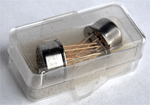

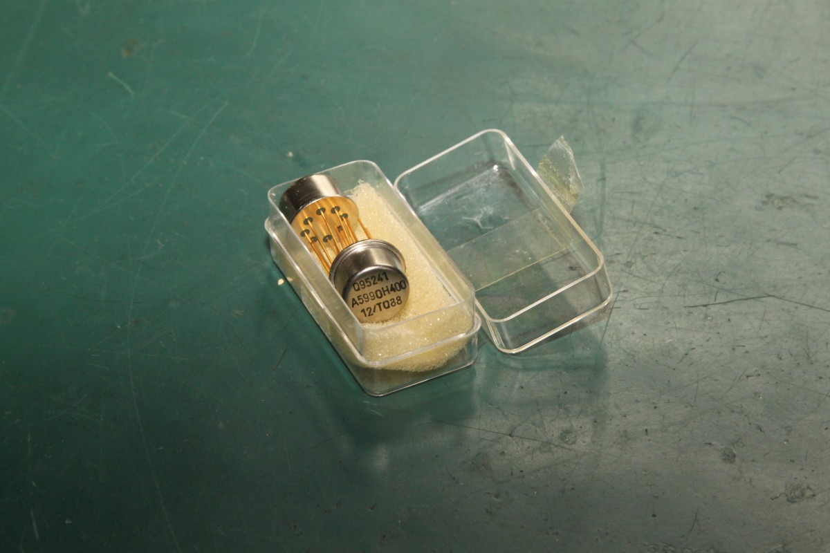

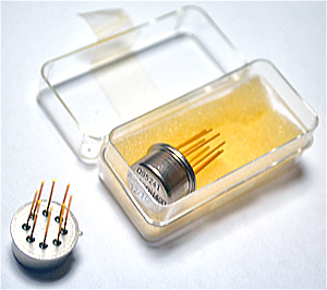

leider nichts bei Google dazu gefunden. Hat 8 Pins.
Hast du ein anderes Foto um das Package zu erkennen und einen kleinen Hinweis wo du den gefunden hast bzw in welcher Schasltung?
Ist das Gehäuse aussergewöhnlich hoch ( zylindrisch )? Ich habe einige HF Relais für Printmontage, die man auch leicht für ein IC halten kann.
8 Pins klingt nach TO-99. Stimmt das von den Abmessungen? Es gibt Q95241-B1000H von Siemens, aber der ist TO-100 (10 Pins).
Abmessungen: Gehäuse: Durchmesser ca. 11,5mm, am Ring unten ca. 13mm, Höhe ca. 7,3mm. Länge der Drähte ca. 12,5mm, Durchmesser der Drähte-Anordnung ca. 7,5mm. Ich hab auch schon nach den Gehäuseformen von TO-xx geschaut, bin aber nicht fündig geworden. Ich habe 2 davon, sie sind neu und sie stammen beide aus einem Bauteil-Konvolut.

Leider nichts gefunden. Die Q-Nummern bei Siemens bezeichnen Halbleiter, aber das war meistens Q6770x- oder Q68000-, höhere Nummern finde ich nirgends. SAW-Filter haben keine Siemens-eigene Bestellnummer, passive Bauteile fangen eher mit B oder C an. Aber die Nummer sieht derart ähnlich zu den Siemens-Nummern aus, das müssen vielleicht kundenspezifische oder Versuchsexemplare gewesen sein.
Karl-Heinz M. schrieb: > Abmessungen: > Gehäuse: > Durchmesser ca. 11,5mm, am Ring unten ca. 13mm, Höhe ca. 7,3mm. > > Länge der Drähte ca. 12,5mm, Durchmesser der Drähte-Anordnung ca. 7,5mm. Das ist wesentlich größer als TO99, da hat der Ring 9mm und die Pins liegen auf einem 5,08mm Kreis. Die Abmessungen passen eher zu TO8, nur haben die Dinger dann meistens 12 Beine wie z.B. LH0033.
Christoph K. schrieb: > Aber die Nummer sieht derart > ähnlich zu den Siemens-Nummern aus, das müssen vielleicht > kundenspezifische oder Versuchsexemplare gewesen sein. Wär eine Erklärung. Ich glaub aber nicht, dass Versuchsexemplare das Haus verlassen würden. Leider weiß ich nicht mehr genau, aus welchem Bauteil-Konvolut das stammt. Ich tippe auf Pollin Ü-Paket oder Pollin Elektronik-Kiloware. Es lag bei mehreren Teilen aus diesem Haus. K. A. ob ein Anruf dort weiter helfen könnte. Schaun wir mal. Dieter W. schrieb: > Die Abmessungen passen eher zu TO8, nur haben die Dinger dann meistens > 12 Beine wie z.B. LH0033. Ich hatte auch schon vergeblich nach der Bauform rumgeschschaut. Könnte man etwas messen? Mit dem Ohmmeter trau ich mich nicht ran. Viell. belassen wir es bei diesem Stand. Danke an alle, die es versucht haben. Ich ahnte nicht, dass sie so unbekannt sind. Falls jemand Interesse an den Teilen hat, schicke ich ihm sie gern kostenfrei für weitere Experimente zu. Sonst kommt ausnahmsweise von mir mal was in den Müll.

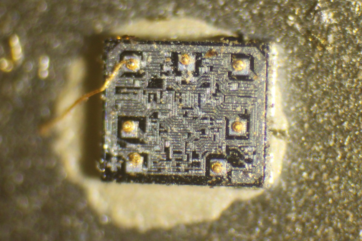

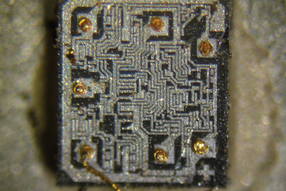

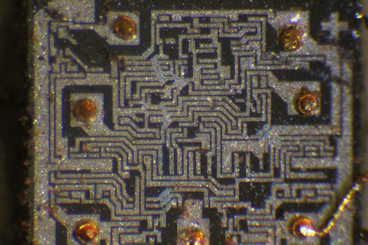

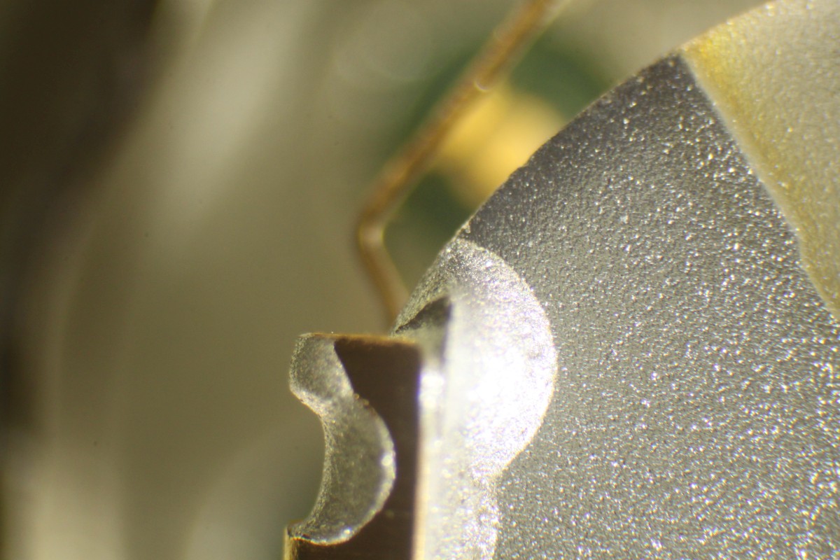

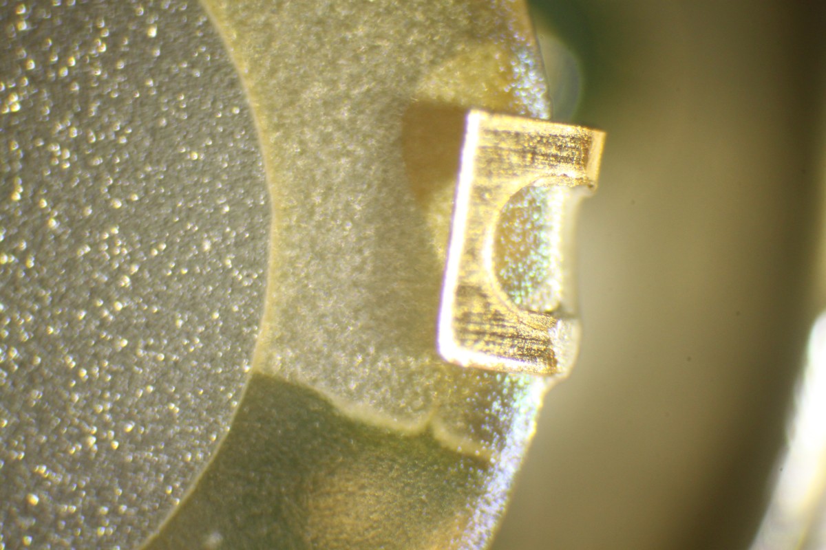

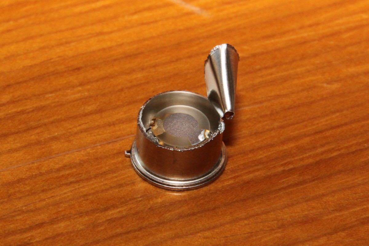

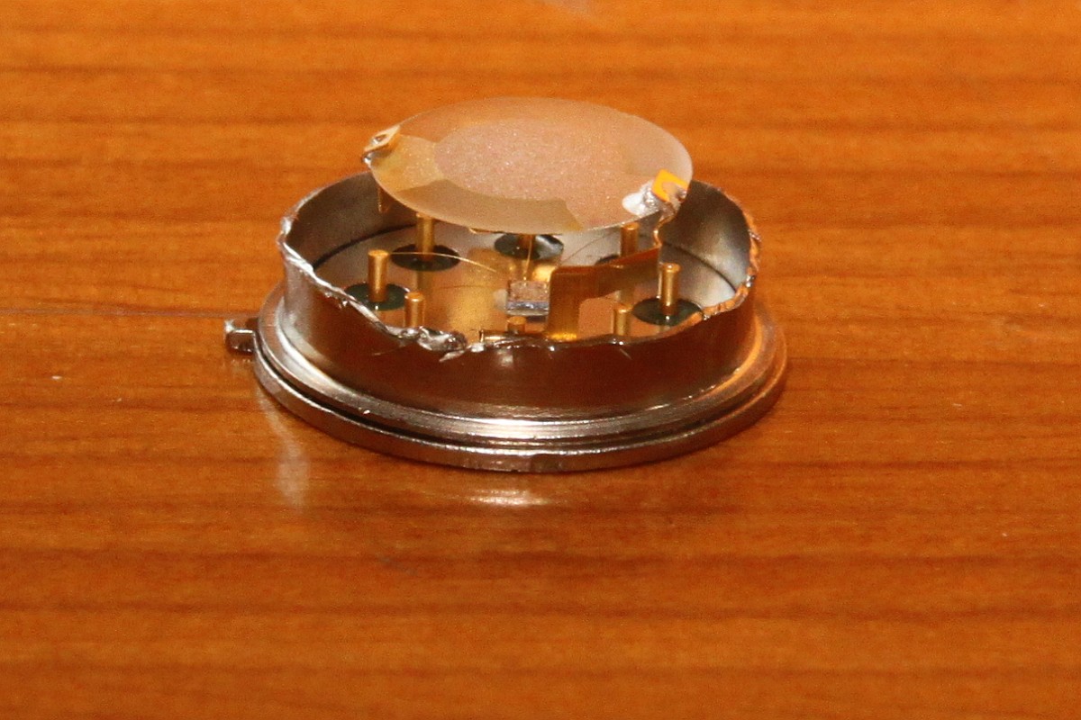

Karl-Heinz, Du warst echt fix! Danke für die Herausforderung... Jetzt wissen wir ungefähr, was drin ist: Leider kein Hersteller auf dem Chip...
Wolfgang R. schrieb: > Jetzt wissen wir ungefähr, was drin ist: ic_08...ic_10 Das scheint ein ziemlich alter Chip zu sein, da die Leiterbahnen ziemlich "breit" aussehen. Wie gross sind denn die Chip-Abmessungen? Grob geschätzt sind "moderne" Leiterbahnen wohl um den Faktor 1000 schmaler.
Gut, für einen Quarzoszillator (oder sollte es eventuell ein Filter sein?), ist doch auf dem Chip ne ganze Menge drauf.

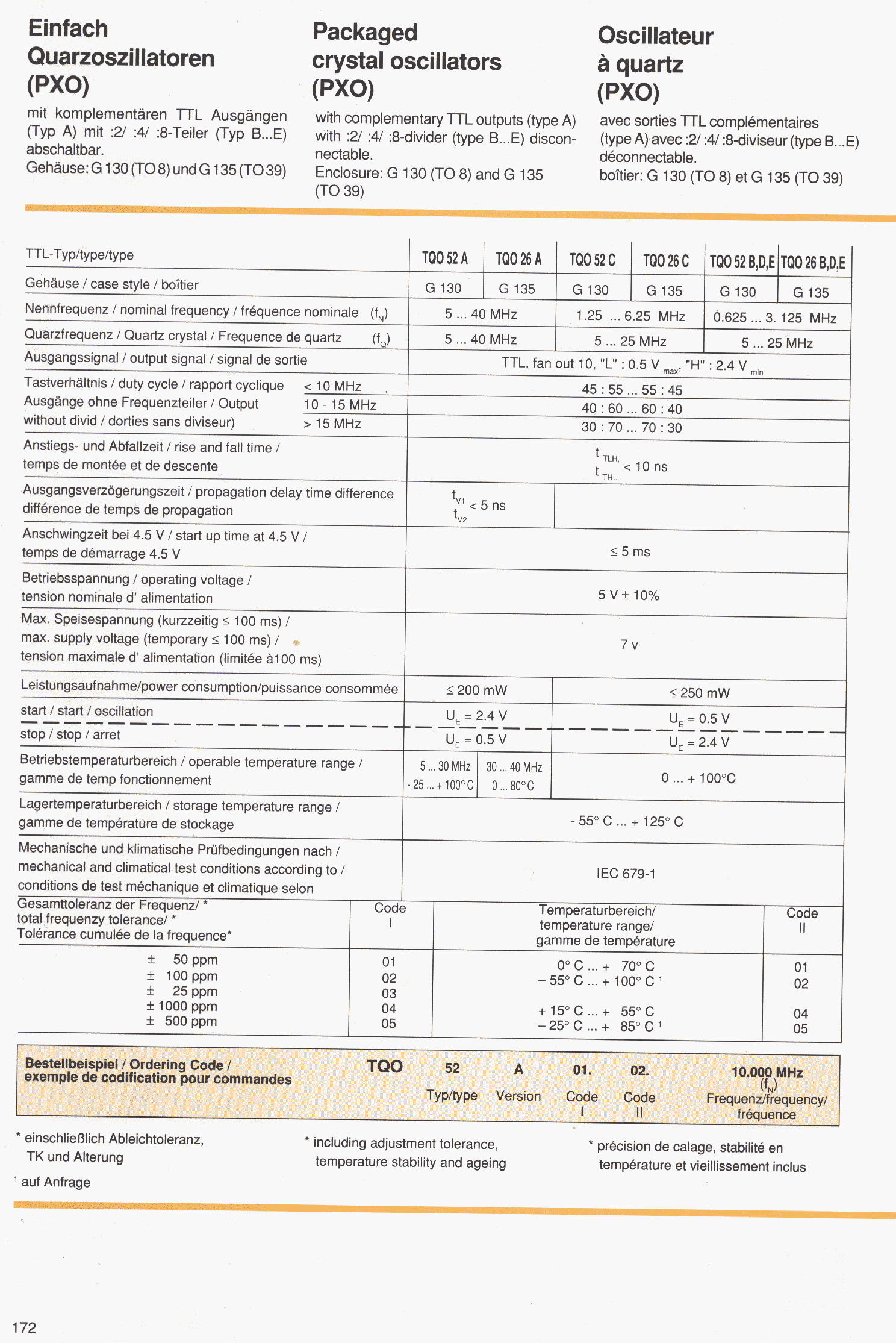

Das "TQ" am Ende könnte auch "Tele-Quarz" sein. Die wurden nach dieser Meldung 1998 von Oak Industries gekauft http://www.prnewswire.com/news-releases/oak-industries-announces-closing-of-tele-quarz-gmbh-acquisition-77207192.html Die Firmengeschichten der beiden Neckarbischofsheimer Quarzhersteller sind im Web etwas verwirrend, KVG gehörte mal zu Vectron, aber scheint wieder eigenständig zu sein. http://www.all-electronics.de/vectron-verabschiedet-sich-aus-neckarbischofsheim/ Oder war es doch TeleQuarz, wie es hier steht: http://www.rainers-elektronikpage.de/Grundlagen-der-Quarztechnik/grundlagen-der-quarztechnik.html
Bearbeitet durch User
Wolfgang R. schrieb: > Karl-Heinz, Du warst echt fix! Danke für die Herausforderung... Ich danke dir für die tollen Bilder! Nachdem nun die Frage geklärt ist wie es von innen ausschaut, taucht die nächste auf: Was genau sieht man jetzt?
Der Aufdruck lässt wohl keinen Rückschluss auf die f zu. Klasse Arbeit von dir. Bei Gelegenheit würde ich von dir gern näheres zum Aufnahme-Equipment wissen.

Tele-Quarz Katalog 1993 - leider gibt es keine Fotos, auf denen die Beschriftung sichtbar wäre. Das sind die einzigen Oszillatoren in runden Gehäusen.
Die gebogene Scheibe oberhalb ist interessant... Ob das nicht ein Themperatursensor ist?
Wo siehst du da was Gebogenes? Das ist eine "normale" Quarzscheibe...
Georg A. schrieb: > Das ist eine "normale" Quarzscheibe... War wohl eine optische Täuschung meinerseits und wirst wohl recht haben... Christoph K. schrieb: > Das sind die einzigen Oszillatoren in runden > Gehäusen. Würde auch passen...

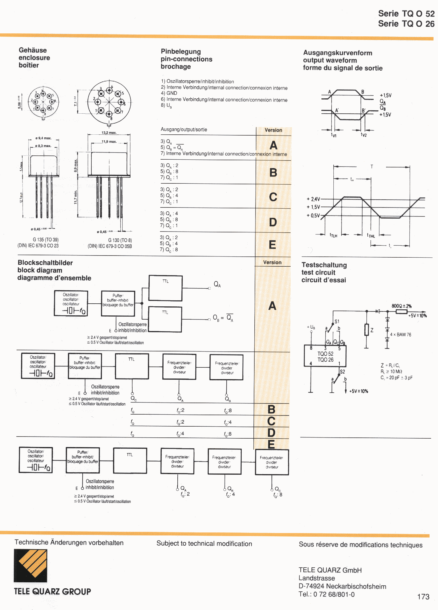

Wolfgang R. schrieb: > Karl-Heinz, Du warst echt fix! Danke für die Herausforderung... > > Jetzt wissen wir ungefähr, was drin ist: > > Leider kein Hersteller auf dem Chip... Christoph K. schrieb: > Tele-Quarz Katalog 1993 Deine Bibliothek ist ein Schatz. Sowas gibt selbst das Netz nicht her. In vielen PDFs wird Bezug auf den Tele Quarz Katalog genommen, aber ihn selbst gibt nur be Dr ;) Nur mal so zum Verständnis: Obendrauf der Quarz, darunter die Technik-"Platine", richtig? Zu den Anschlüssen: Es gibt 8. Einer geht viell. ans Gehäuse? Zwei für die Spannungsversorgung. Einer für den Ausgang. Es bleiben 4 (oder 5, wenn keiner am Gehäuse liegt). Die sind für eine externe Beschaltung, Modulationseingang?

Im Datenblatt sind verschiedene Versionen beschrieben. Wenn es tatsächlich ein Oszillator aus der Baureihe ist, dann sind das noch Frequenzteiler-Ausgänge und ein Umschalt-Eingang. Die Größe des Chips spricht ja auch für etwas mehr als nur einen Oszillator, da sind demnach noch Flipflops mit drauf.

Es hat keiner überlebt... :-( Der Erste liegt in Splittern, da ich nicht mit einer Quarzscheibe direkt unter dem Deckel gerechnet habe und der zweite hat keine Beinchen mehr, die habe ich abgefeilt, damit ich das Teil mikroskopieren konnte...
Wolfgang R. schrieb: > Es hat keiner überlebt... :-( > > Der Erste liegt in Splittern, da ich nicht mit einer Quarzscheibe direkt > unter dem Deckel gerechnet habe und der zweite hat keine Beinchen mehr, > die habe ich abgefeilt, damit ich das Teil mikroskopieren konnte... Dann mach doch aus zwei eins. :-) Allerdings ist ein Quarzoszillator ja auch nicht unbedingt etwas so seltenes, das man das unbedingt ausprobieren muss. Irgendwie ist es schade, das man "modernere" (jünger als ca. 25 Jahre) nicht mehr so begutachten kann. Deren Strukturbreiten liegen unterhalb der Auflösung von Lichtmikroskopen.
