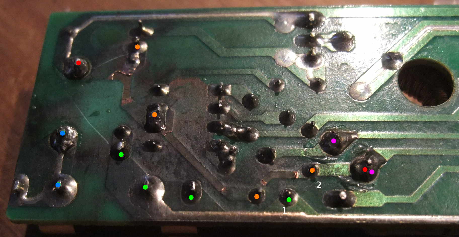

So, die Lampe ist von der Reparatur zurück. Hier ein Bild von der defekten Dimmer-Platine. Zur Erklärung: Die rot-orangenen Lötpunkte sind L, die blau-grünen N (oder umgekehrt). Zwischen den orangenen Lötpunkten messe ich keinen Kontakt; da dürfte die Leiterbahn verdampft sein. Die blauen Punkte sind direkt mit dem Netzkabel verbunden, die grünen über eine 1A-Feinsicherung (5mmx20mm, ist links unten). Die beiden mit einem lila Punkt markierten Stellen sind übrigens die Zuleitungen zum Taster. Meines Erachtens ist zwischen den beiden Lötpunkten bei 1 und 2 der Kurzschluss entstanden. Mein nächstes Experiment wäre, die durchgebrannte Leiterbahn man durch einen Draht zu ersetzen, und zu prüfen, ob einige der Bauteile einen Schaden genommen haben. Weiterhin habe ich festgestellt, dass die Lampe über den Schutzleiter geerdet ist, aber das Metall des Gehäuses ist wohl lackiert, was den direkten Kontakt verhindert. Das Innere der Kopfes, wo sich der Halogenstab befindet, ist allerdings recht blank und leitend, und mit dem Schutzleiter verbunden.
Achim H. schrieb: > Zwischen den orangenen Lötpunkten messe ich keinen > Kontakt; da dürfte die Leiterbahn verdampft sein. "Dürfte" ist gut... Achim H. schrieb: > Mein nächstes Experiment wäre, die > durchgebrannte Leiterbahn man durch einen Draht zu ersetzen, und zu > prüfen, ob einige der Bauteile einen Schaden genommen haben. WEIL die Bauteile einen Schaden genommen haben, sind die Leiterzüge weggebrannt. Der Defekt der Bauelemente hat den hohen Stromfluß doch erst ermöglicht. Fotografiere die Platine mal von der Bestückungsseite, damit man sieht, ob es der Triac ist, der da an der Leiterbahn an Punkt 2 sitzt. MfG Paul

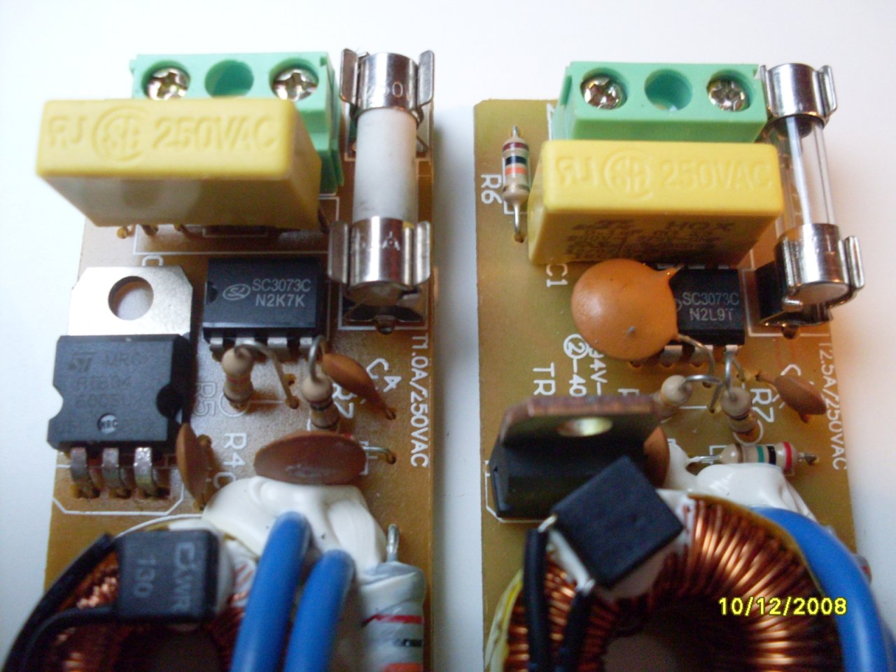

Paul B. schrieb: > Fotografiere die Platine mal von der Bestückungsseite, War im anderen Beitrag: https://www.mikrocontroller.net/attachment/43467/SDC11290_1.JPG Daß aber gleich 3 Leiterbahnen verdampfen, habe ich bisher auch noch nicht gesehen. Der Kurzschluß muß hinter 2 liegen, vermutlich hat der Taster Schluß zum Gehäuse gehabt. Die blauen Leitungen gehen wohl zum Taster, vielleicht wurde eine davon eingeklemmt.
Peter D. schrieb: > Der Kurzschluß muß hinter 2 liegen, vermutlich hat der Taster Schluß zum > Gehäuse gehabt. Da stimme ich zu. MfG Paul
> Die blauen Leitungen gehen wohl zum Taster, Die Vermutung ist richtig. Peter D. schrieb: > Daß aber gleich 3 Leiterbahnen verdampfen, habe ich bisher auch noch > nicht gesehen. Eigentlich ist es EINE Leiterbahn, die an drei Stellen durchgebrannt ist. > Der Kurzschluß muß hinter 2 liegen, vermutlich hat der Taster Schluß zum > Gehäuse gehabt. Die blauen Leitungen gehen wohl zum Taster, vielleicht > wurde eine davon eingeklemmt. Bei einer Kontaktstelle hätte es einen Strompfad vom Steckdosen-L zu PE geben müssen. Dann wäre ENTWEDER die Sicherung ODER die Leiterbahn durchgebrannt. Es kann nur beides durchbrennen bei einem Kuzschluss von L zu N. Falls die Tasterzuleitung ein Problem darstellt, hätte es schon zwei Klemmstellen geben müssen. Allerdings frage ich mich, warum das so plötzlich aufgetreten ist, und seitdem nicht mehr.

Was ist das denn da rechts von Punkt zwei? Es sieht ein wenig aus wie ein Blob Lötzinn...
* Ich meine das zwischen den Leiterbahnen
