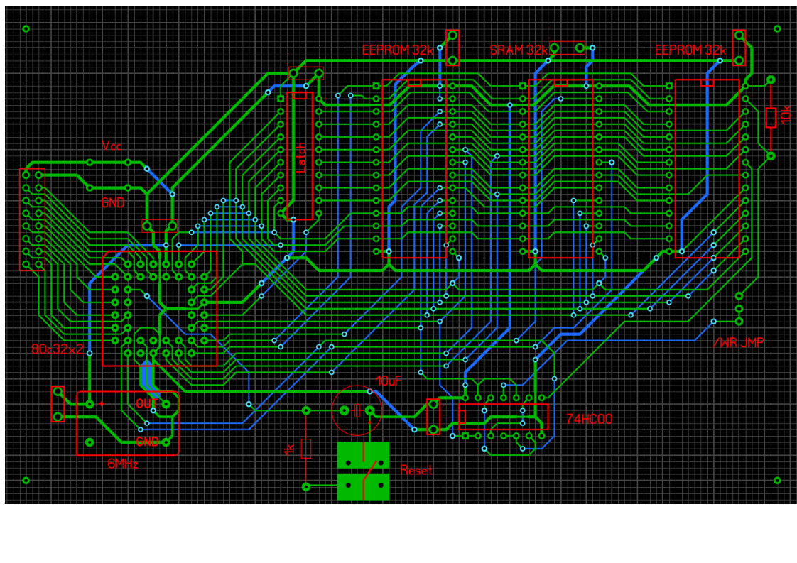

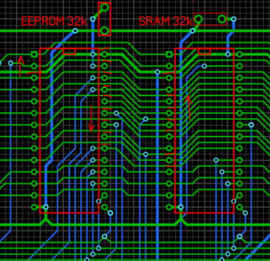

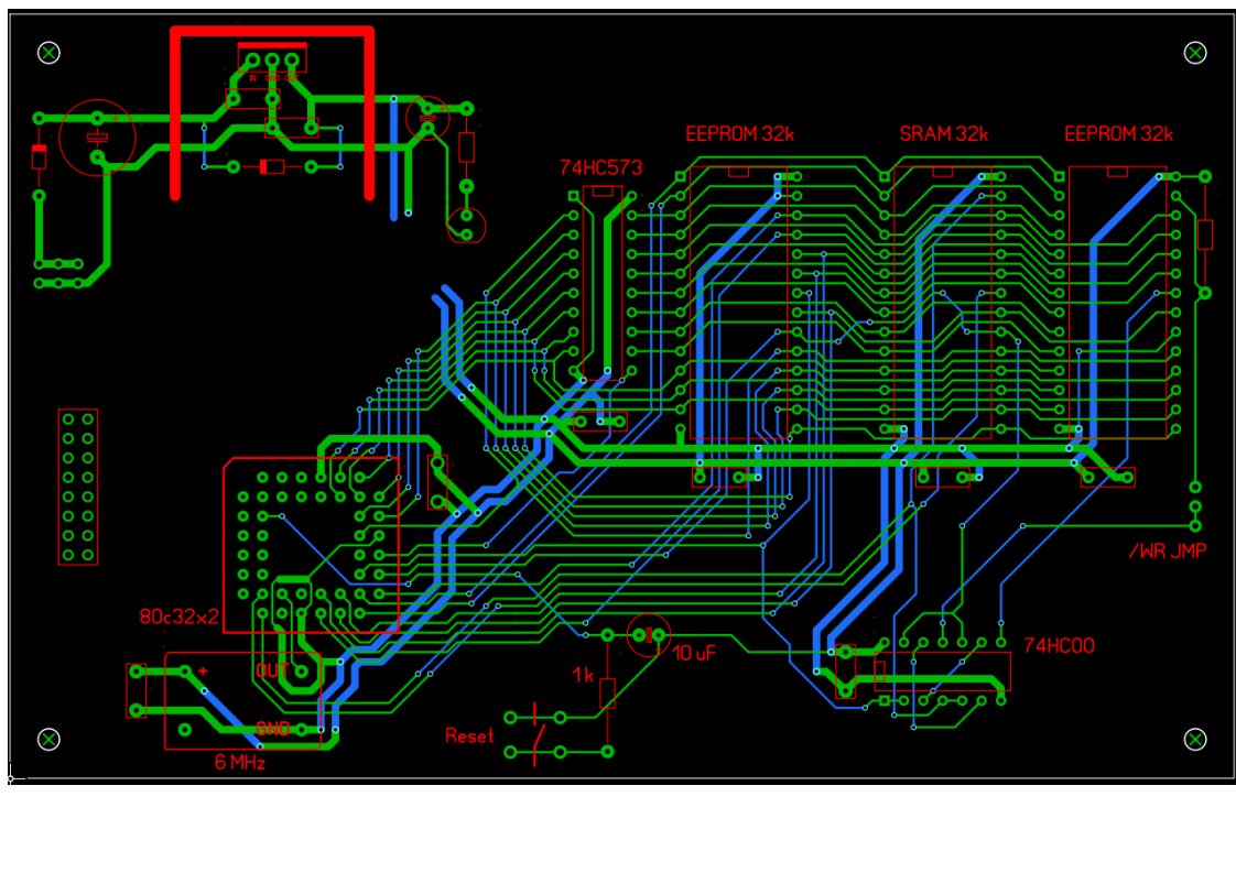

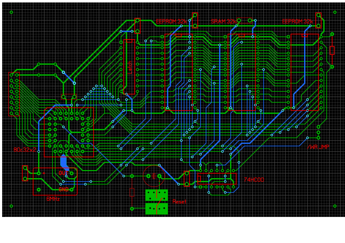

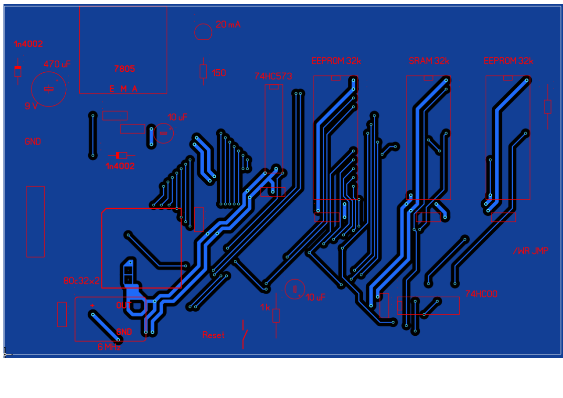

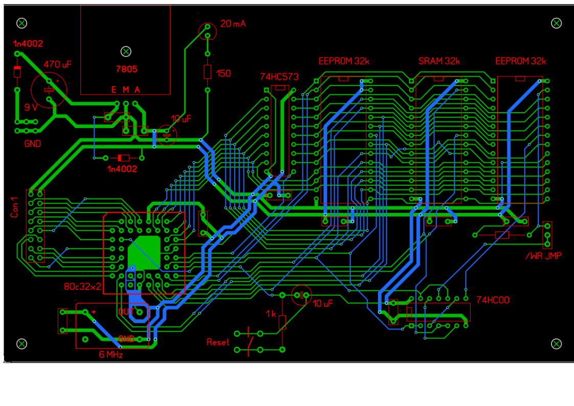

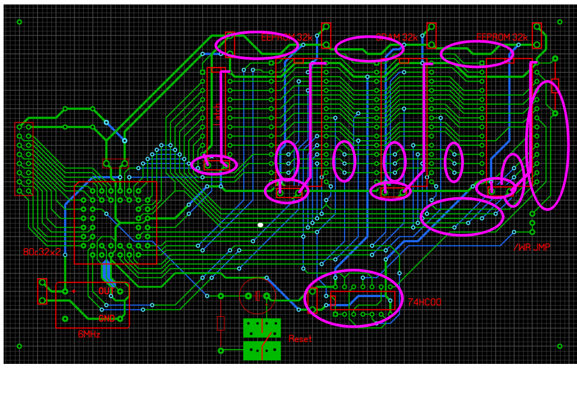

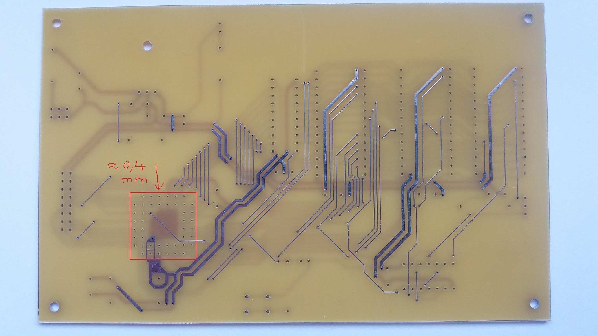

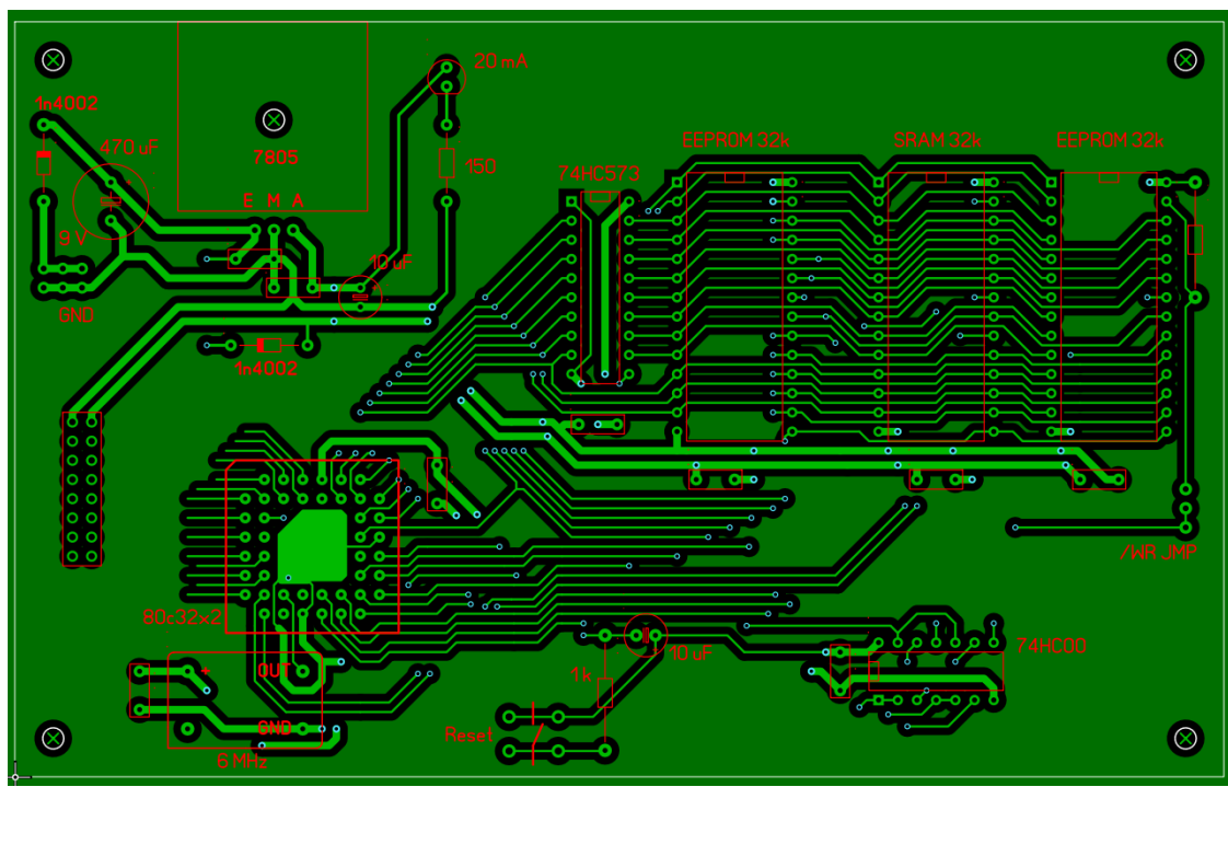

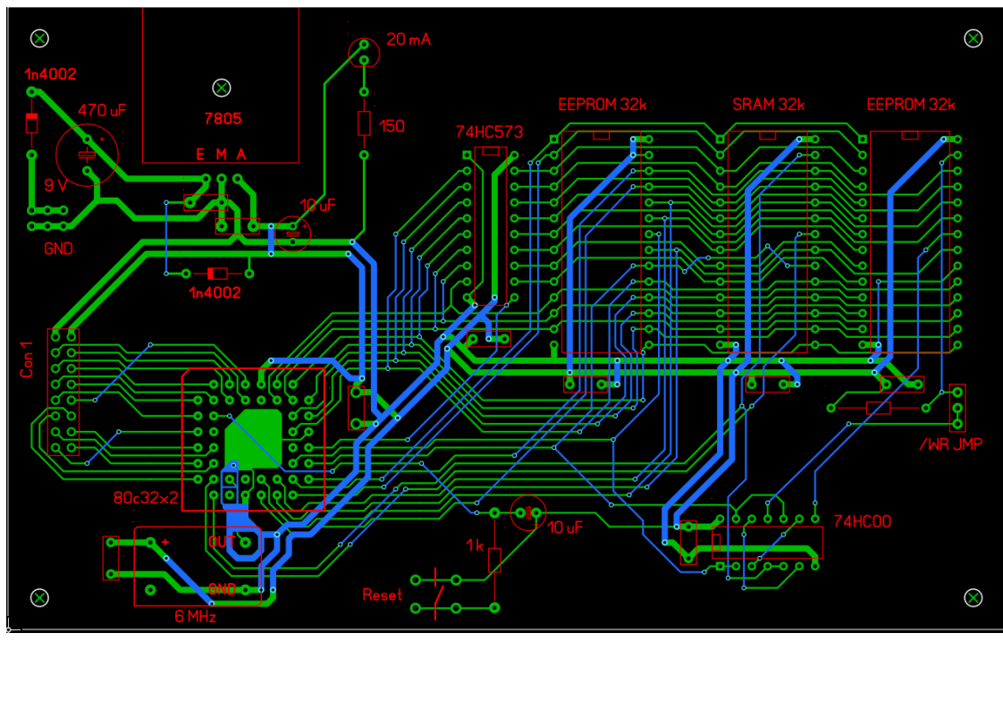

Meint ihr dass diese 8051-Hauptplatine funktionieren wird ?
Die Daten- und Adressleitungen sind ziemlich dicht gepackt und die
Stromversorgung ist nicht flächig  :-)
Aber es läuft nur mit 6MHz und der Bus dürfte dann etwa 1MHz haben im
X2-Modus.

zuviele unnötige vias bei den Versorgungen von Eprom und RAM
Abblock-Cs irgendwo in der elektrischen Pampas, nicht dort wo sie
benötigt werden.
ein smily zur Entschuldigung für schlechtes Layout ist so ziemlich das
schlechteste was Dir einfallen kann...
und sonst... der Bus könnte einfacher layoutiert werden aber ohne
Schaltplan gibts kein weiteres Feedback, die Versorgungen sind
mangelhaft und ansonsten... naja, ich hab 1985 auch so angefangen, es
hat funktioniert und damals gab es kein Internet durch das Hilfe möglich
wurde.
Mit anderen Worten: Es wird schon funktionieren, irgendwie und meistens.
Und wenn nicht wirst Du halt 40€ für Platine, Bauteile und Zeit in den
Sand gesetzt haben und daran was gelernt haben.
Viel Glück
MiWi

von Tilo R. (joey5337) Benutzerseite

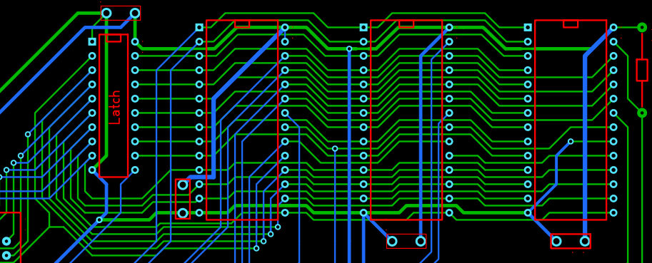

Eine Vorzugsrichtung beim layouten ist hilfreich, dann kommst du
vermutlich mit der Hälfte der Vias aus. Die brauchen ja auch Platz...
Gerade am linken EEprom und dem SRAM sieht man das. Aus unerklärlichen
Gründen hast du im unteren Bereich 3 horizontale Signale auf blau
verlegt.
Deshalb müssen die senkrechten auf grün wechseln, obwohl sie von blau
kommen und teilweise wieder auf blau wechseln müssen, weil die anderen
horizontalen auf grün den Weg versperren.
Und die dreieckige Struktur zwischen Latch und uC schreit ja gerade nach
Entflechtung. Fahr da das Latch in blau an, dann passt der Großteil der
grünen ohne doppelte Vias direkt.
Reihenfolge: Stromversorgung, Busse (Daten, Adressen), Rest
von Inkognito (Gast)

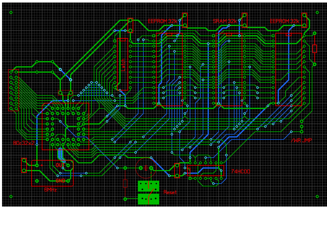

Bei solchen Layouts sollte man konsequenterweise die Routeausrichtung
an die Lagen binden. Also x-Richtung=Toplayer, y-Richtung=Bottomlayer
oder umgekehrt, ist aber kein Muss. Ausrichtungsmix sollte man
vermeiden. Die Versorgungsleitungen am Besten doppelt so dick wie
die Signalleitungen. Entkoppelkondensatoren gleiche Leiterlänge
zum Chip, auch wenn es hier unkritisch sein dürfte. Statt radiale
Bauform mit kurzen Pins kann man auch axiale oder eine mit langen
Pins wählen. Die Chips würde ich in Platinenmitte aufreihen und
dann die Busse auf beiden Seiten, also oben und unten layouten.
Dadurch kann man die Leitungen kurz halten und insgesamt wirds
kompakter.
von H-G S. (haenschen)
Die Abblock-Kondensatoren kann ich nicht direkt über die großen Chips
setzen weil die Nullkraftsockel der EEPROMs so eine Auswurflasche am
Ende haben und ich möchte auch die anderen Chips mit einem
Schraubendreher leicht raushebeln können bei Bedarf.
Aber ich habe mir vorgenommen beim nächsten Layout zuerst die
Stromversorgung zu verteilen.

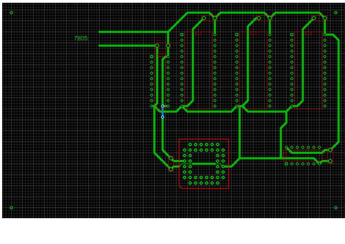

Die Stromversorgung dürfte ein Problem sein. Viel zu dünne Leiterbahnen,
und so schlecht plazierte Abblockkondensatoren, daß man sie auch glatt
weglassen könnte, ohne viel zu verschlechtern.

Für die Signale ist die Leiterbahnbreite doch okay, auch wenn
dünnere machbar wären, aber das wäre eher was für Fortgeschrittene
die HIER nicht fragen würden, weil die schon mehr Erfahrung haben.

Ist doch gar nicht nötig, aber bevor man ein Layout macht, macht man
sich erst mal Gedanken, wo die funktionierende Schaltung mal betrieben
werden soll. Die Gehäuseform hat dann großen Einfluss auf die Platine.

Daher solltest du die auch dicker machen. Übersprechen spielt hier
eher kaum eine Rolle. Eher gibts Ärger mit Fanin/out oder offenen
Eingängen von falsch selektierten Chips.

Die von mir erwähnten Kondensatoren, z.B. 5zu oder x7r sind so klein
das die auch flach unter den Chips passen und wenn sowieso Sockel
benutzt werden hab ich schon welche gesehen, wo die Kondensatoren im
Sockel verbaut waren. Wenn das zu kompliziert ist, kann man auch
die Cs mit langen Beinchen auf ein langes Rastermaß bestücken zwischen
den Chips. Es gibt so einige Lösungen.

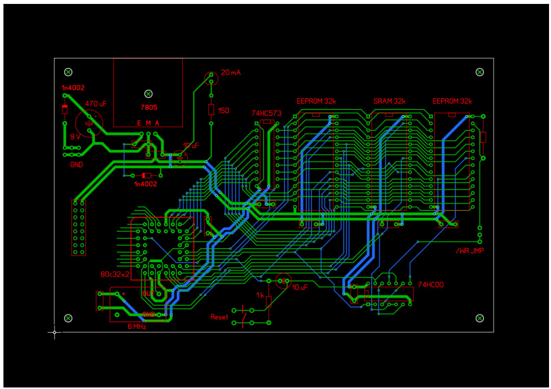

von Michael B. (laberkopp)

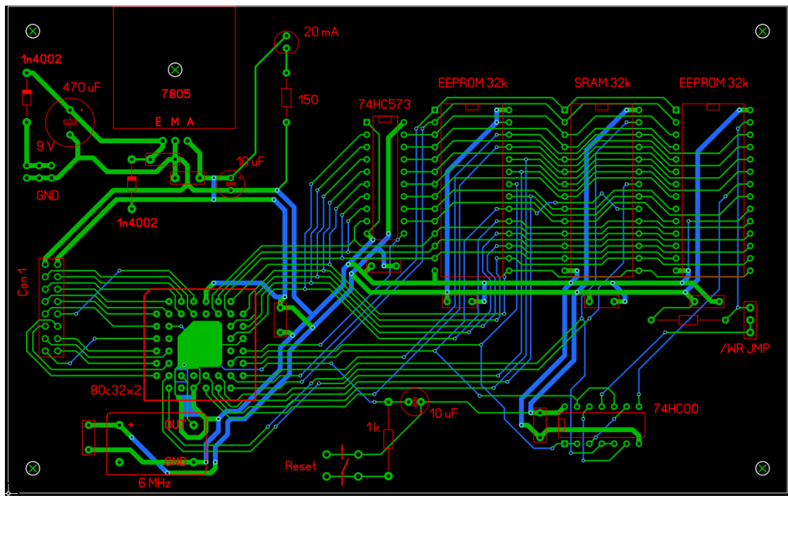

Vorausgesetzt, sie entspricht einem funktionierenden Schaltplan: Ja.
Man kann präventiv einiges besser machen, aber so anspruchsvoll waren
die alten ICs nicht, deine Abschirmung des Taktsignals wird überflüssig
sein, deine doppelte Leitungsführung von Masse um je einen
Speicherbaustein drumrum bildet eine Loop-Antenne (Stichleitung von
Masse zum Kerko an Plus würde besser sein).
Deine Elko-Taster-Schatung unten verstehe ich nicht, für RESET scheint
das falsch zu sein, und wo die Versorgungsspannung auf die Platine geht
sehe ich nicht, dort sollte ein Elko hin.
Inkognito schrieb:
> Der dann einem möglichen 7805 auf der Netzteilplatine das Leben
> schwer macht?
Trotzdem.
Das Netzteil ist offensichtlich nicht auf derselben Platine.
Es wird wohl mit einem viele Zentimeter langen Kabel verbunden.
Da ist die Induktivität der Zuleitung höher, als die 100nF die einen
Spannungseinbruch abblocken sollen. So 10uF bis 47uF sind üblich
nach langen Zuleitungen. Früher hat man 4u7 Tantal verwendet.
Ich mach das Layout nochmal!
Oder mehrmal :-)
Vielleicht passt ja noch ein 7805 auf die Platine danach.
An einen 10uF-Kondensator habe ich auch ein paarmal gedacht, hatte aber
Angst vor Herumschwingen - leider habe ich kein Gefühl für
Leitungsimpedanzen und Schwingvoraussetzungen.
Die Reset-Schaltung verlässt sich auf den integrierten
Pulldown-Widerstand des 80c32x2 von dem ich nicht weiss welchen Wert er
hat ...
Und ich wählte den 8051 weil er einer der Wenigen ist die noch externes
EEPROM haben - ich möchte da meinen neuen DIL-Switch-EEPrommer benutzen.

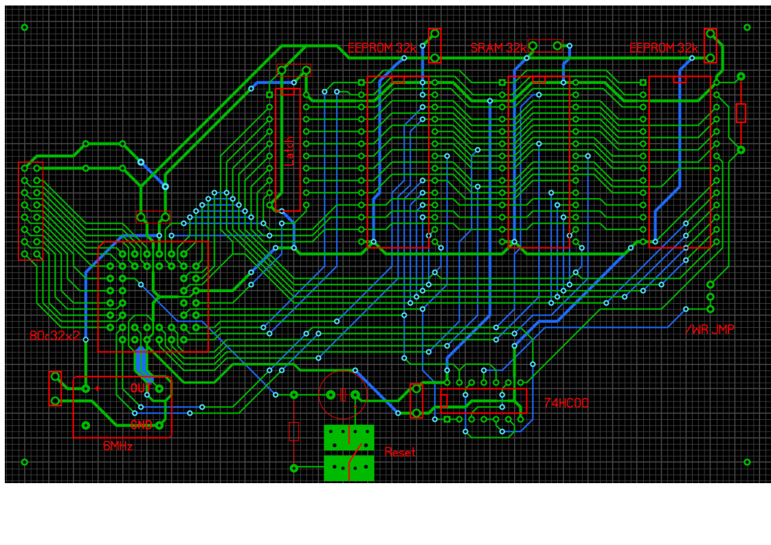

von Wolfgang (Gast)

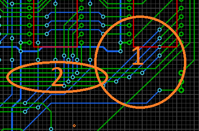

H-G S. schrieb:
> Meinst du ich sollte die Leiterbahnen ganz dünn machen und alles
> zusammenschieben ?  :-)
Die Stromversorgung muss dicker, die Zwischenräume zwischen den
Leiterbahnen müssen nicht breiter als die Leiterbahnen sein, d.h. wenn
du bei deinem horizontalen Bus mit den versetzten VIAS die Leiterbahnen
immer in kleinen Bögen um die Vias führst, kannst du die erheblich
dichter packen.
Die Speicher kannst du seitlich kräftig zusammenschieben, bis du gerade
noch genug Platz für den Versatz der querlaufenden Leitungen hast.
Der HC00 und der Taster können ganz nach rechts und dann passt der
Prozessor mittig unter linkes EEPROM und SRAM (Takt links neben den
Prozessor)
> Ich dachte an das Eurokarten-Format (160x100mm), das kostet irgendwie
> recht wenig bei den Ätzfirmen.
Noch weniger kostet vermutlich 100x100 ;-)
(z.B. 14 USD für 10 Stück bei Elecrow)
http://www.elecrow.com/special-offer-for-2-layer-1010cm-max-green-pcb-10pcs-p-761.html
von Wolfgang (Gast)
p.s.
Wenn du die 5 Busleitungen (2) in der Reihenfolge tauscht, kannst du dir
die ganze Durchkontaktiererei bei (1) sparen und die Leiterbahnen
einfach der Reihe nach hoch an das EEPROM ziehen. Für die restlichen
Abgänge vom Bus ist die Reihenfolge sowieso egal.

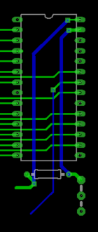

Was haltet ihr von dieser Versorgungsspannungs-Verlegung ?
Kann man so machen, recht dünne Leitung beim uC PLCC. Wenn man aber
sowieso VCC Richtung GND zieht, kann der Abblockkondensator auch in die
Nähe des GND Pins und man muss keine Extra-Leitung vom GND-Pin zum VCC
Pin führen bloss wegen dem Kondensator (vor allem beim Latch).
von Wolfgang (Gast)
Mit den parallel verlaufenden senkrechten Teilen auf beiden Seiten
verbaust du dir jeglichen Weg für die parallel vom Latch zu den
Speichern laufenden Leitungen. Das halte ich für ausgesprochen
ungünstig.
Die Abblockkondensatoren würde ich, wenn sich bei dir nicht allzuviele
dagegen sträubt, dezent als SMD (0805) auf die Platine packen.
Irgendwie scheint noch die Quelle für die Versorgungsspannung zu fehlen.

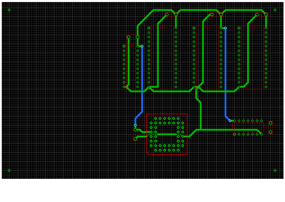

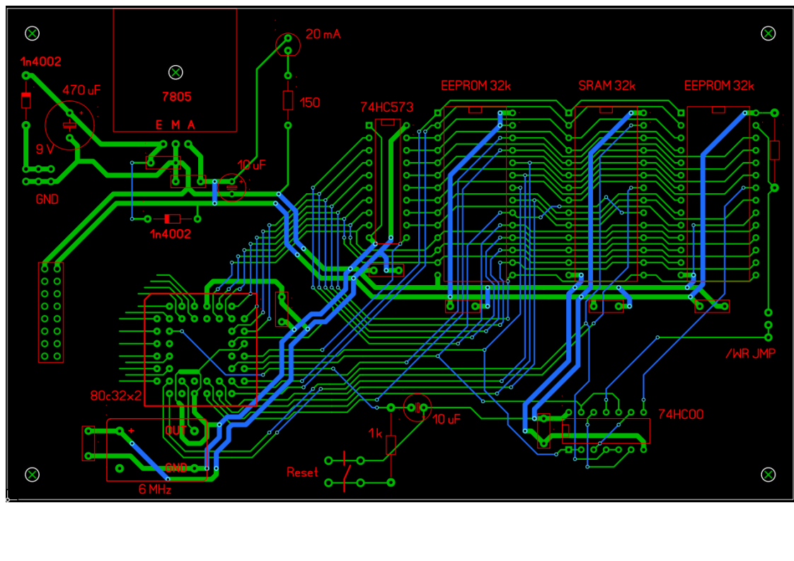

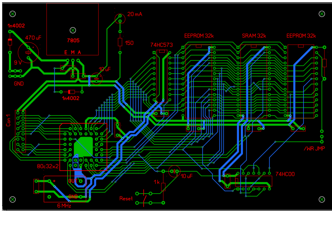

Besser ?
Bei SMD krieg ich Augenkrebs :-)
Sehe ich das richtig dass die Plusleitung nicht so kritisch ist ?
Die Masseleitung dagegen wird wohl als Rückkehrleitung des Signals
gesehen und kann eine umfassende Antenne bilden ?
Die beste Methode für hausgemachte Blockaden?
Was hast du an x/y-Lagenbindung nicht verstanden?
H-G S. schrieb:
> Besser ?
Jein, für den Koppelko reicht die Leiterbahnbreite wie bei Signalen,
außerdem siehe Absatz vorher.
Wo richtig Strom fließt, ist dagegen doppelte Breite angesagt.
Horizontal ist das okay, vertikal nicht.
Die Anordnung des Prozessors ist suboptimal, also Käse. Links
in der Reihe wäre es besser. Auf die Gummibänder achten, ob
Rotieren, in 45°- Schritten, eine günstigere Auflösung bietet.
Hast du doch schon im Endstadium. Ignorieren, aber nicht das
was man dir hier empfiehlt. Andere haben dafür nämlich schon
Blut und Schweiß vergossen. Weiß das mal zu schätzen ;-b
Da mach dir mal keine Gedanken drum. Mach lieber erst mal die
Signale, denn das sind viele. Versorgung sind nur zwei, kannst
aber die Busstruktur dabei berücksichtigen.
Und denk gar nicht erst an Masseflächen, denn die brauchst du
nicht. Ist hier leider so ne Unsitte.

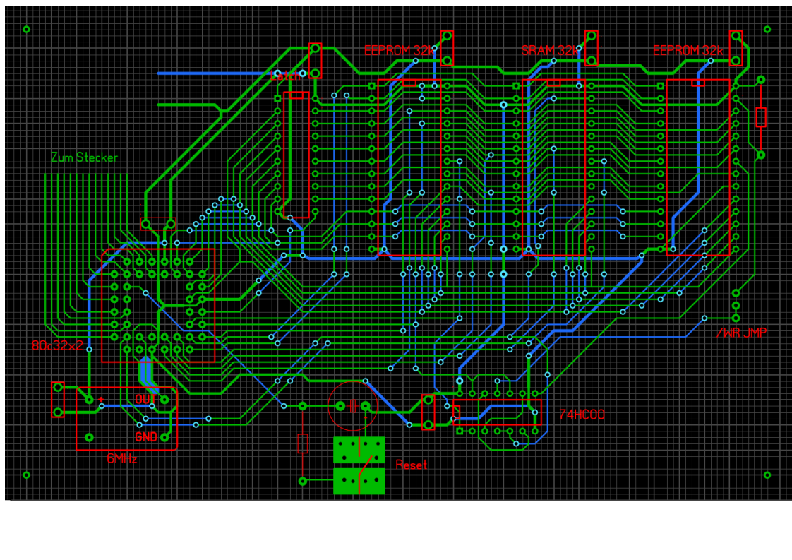

Wenn ich die CPU links plaziere ist die Leiterbahn bis zum rechtesten IC
etwa 15cm lang, ich weiss nicht ob sich das negativ auswirkt.
Würden 0,6mm Stromversorgungsleitungs-Querschnitt reichen ?
X/Y-Verlegung heisst scheinbar unterirdische Leitungen horizontal und
oberflächige vertikal :-)
Für SMD-Layout müsste ich komplett neu einsteigen, damit hatte ich noch
nie zu tun.
von Wolfgang (Gast)
> etwa 15cm lang
Deswegen mein Vorschlag, du CPU unten in die Mitte zu legen ;-)
Hmm ... meint ihr ich könnte 0,25mm-Leiterbahnen verwenden ?
Dann könnte ich 2 Leiterbahnen zwischen einem IC-Pin durchlegen etc.
von Wolfgang (Gast)
Das kommt auf deinen Leiterplattenfertiger an.
Ist das für die Schaltung nicht etwas übertrieben.
Zeig doch mal deinen Schaltplan, insbesondere mit Typenbezeichnungen der
ICs.
Wenn du du die Strecke x und die Strecke y addierst dürfte kaum was zu
gewinnen sein. Außerdem ist das noch unkritisch. Da die Leiterplatte
Euroformat (Steckkarte) haben soll, sollte man das Format auch nutzen.
Bei Platzierung des Prozessors unten, wird der Platzbedarf eher
quadratisch, statt rechteckig. Vorrangig sollte jetzt erst mal die
günstigste Platzierung und eine möglichst optimale Entflechtung sein.
Man sollte das zöllige Rastermaß (Imperial) bevorzugen,
denn die Pins von den Chips haben ein Rastermaß von 2,45mm.
Also ist 5,08mm zu wählen. Bei metrischen Parametern könnte
das Routen ein wenig schwieriger werden.
Man benutzt die Lagenbezeichnungen des benutzten CAD-Programms
auf die man der Reihe nach schaut, also erst Bestückungsdrucklayer
(was uns aber nicht so interessiert und auch abgeschaltet werden
kann, da dort keine Leiterbahnen sind), dann Top-Layer (obere
Leiterlage) für die Bestückungsseite und  Bottom-Layer (untere
Leiterlage)für die Lötseite, bezogen auf dieses Projekt und
die Verwendung mit THT. Bei SMD (kann auf beiden Seiten bestückt
und gelötet werden) ändert sich zwar einiges, aber die
Lagenbezeichnungen bleiben da im Grundsatz gleich.
> nie zu tun.
Wer hat was von SMD gesagt? Ist hier nicht entscheidend.
Hier spielt nur THT eine Rolle.
Also mal auf dem Teppich bleiben und nicht auf andere Möglichkeiten
abschweifen. Man sollte schon vorher die Lieferbarkeit der Bauteile
geprüft haben. Abgekündigte Bauteile zu verwenden wären zwecklos.
Ich habe am Layout des ersten Entwurfs ein wenig optimiert: die
Strombahnen unter die großen Chips gelegt sowie die Masserückleitungen
parallel und näher zur Signalleitung, sodass jetzt kleinere
Antennen-Schleifen entstehen.
Die Strombahnen sind jetzt 0,6mm, die Signalbahnen 0,3mm.
von Wolfgang (Gast)
Guten Morgen
Inkognito schrieb:

von MiWi (Gast)
Das Viamassaker hast Du leider nicht beseitigt....
Und wenn Du die Abblock-Cs bei den Speichern um 180° drehen würdest
wären wieder ein paar überflüssige mm Leiterbahnlänge und etliche Vias
weniger...
Warum nutzt Du die Durchkontaktierungen der Bauteile nicht zum
Lagenwechsel? Siehe HC00 Pin 14 oder WR-JMP oder die GND-ÜPins der
Speicher oder der sinnlose Lagenwechsel von GND unter dem Oszillator
oder die etrwas verkorkste GND-Leitung zw. Latch und dem Speicher rechts
davon? Leg die auf grün und Du kannst etliche Vias einsparen, weil dann
der Lagenwechsel der "senkrechten" Leitungen zw. Latch und Speicher
nicht mehr nötig ist.
Usw usf....
der Prozessor braucht an allen Versorgungspins einen Abblock-C. Und
weder Vcc noch GND sollen meterlange Verbindungen zw. den Pins vom
Prozessor haben.
die GND-Verbindung beim HC00 ist ebenso eine Via-Vergeudung. Leg die
verbidung außen herum und DU kannst 2 Vias sparen.
Wenn Du die Verbindungen um den Elko anschaust siehst Du, daß die "obere
Leitung" auf die andere Seite gehört und damit der Lagenwechsel bei der
blauen diagonalen zw. elko und HC00-abblock-C auch unnötig wird...
Und das zieht sich durch das ganze Layout...
Daher - sehr viel besser ist das nicht geworden.
Und Masse gehört als Fläche ausgeführt. Auch bei einem 80x51 aus dem
Jahre Schnee.
Aber ich wiederhole mich.
Hänschen - wie alt bist Du?
MiWi

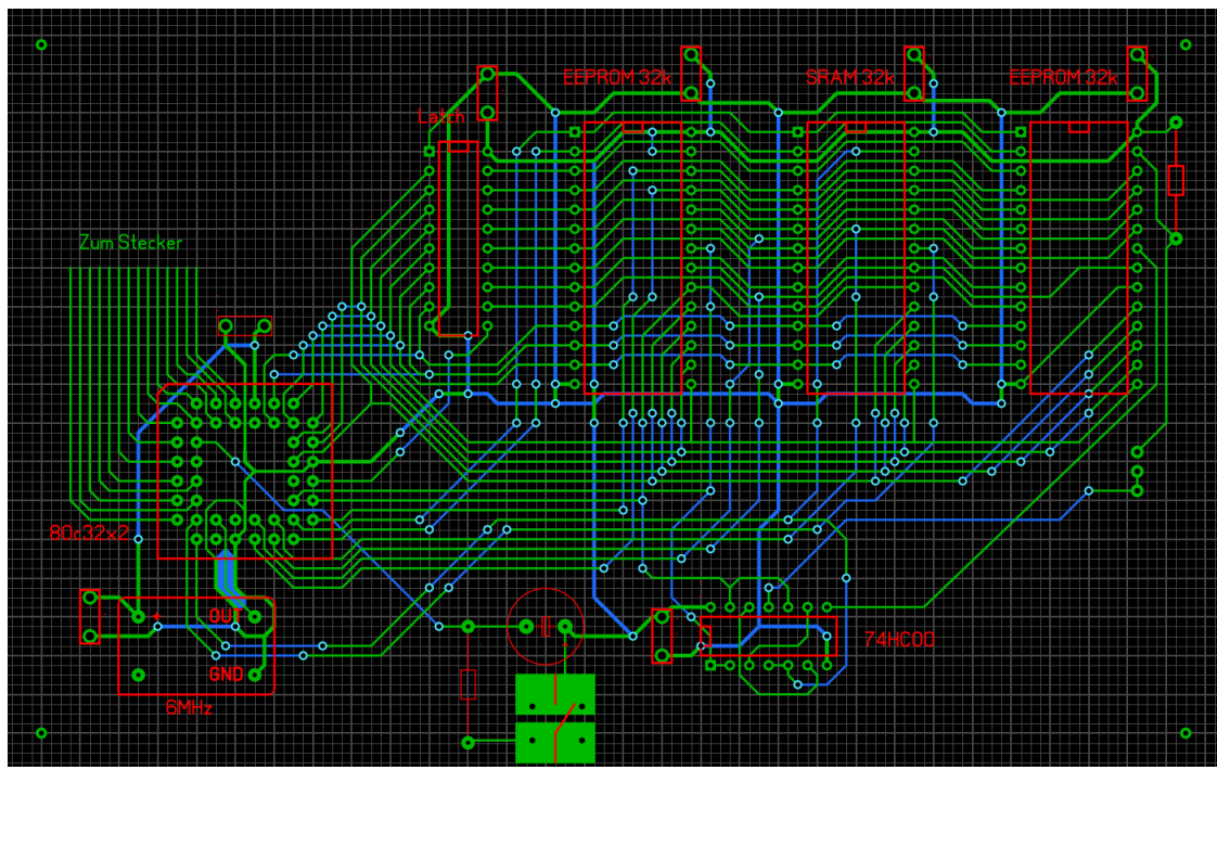

von Wolfgang (Gast)
H-G S. schrieb:
Alleine in diesem Teil beim linken EEPROM kannst du 15
Durchkontaktierungen sparen, indem du dich konsequent an die
Routing-Richtung im Layer hälst. Das gilt auch unten am SRAM.
Alle horizontalen Verbindungen in den grünen Layer, alle vertikal
verlaufenden in den blauen Layer. Und nutze die Bauteilpins zum
Lagenwechsel (z.B. Pin 14 vom linke EEPROM), wenn du die Leiterplatte
wie üblich mit Durchkontaktierungen fertigen lassen willst. Bei Pin
16-20 gehst du direkt mit den (dann) blauen, von unten kommenden
Datenleitungen an die Pins.
von Wolfgang (Gast)
Wolfgang schrieb:
> ... kannst du 15 Durchkontaktierungen sparen
p.s. es sind sogar 19 überflüssige Durchkontaktierungen ;-)
Voila: das dürfte wohl die finale Version sein.
Ich habe jetzt verstanden was ihr meintet mit der X/Y-Optimierung in der
Mitte.
Was hat es eigentlich mit dieser Automasse-Funktion beim Sprint-Layouter
auf sich ? Muss man den zuerst einschalten bevor man anfängt Bahnen zu
legen ? Es sieht nämlich recht EMV-verträglich aus mit der vielen Masse
überall  :-)
Edit: ich muss das ausdrucken und mittels durchstreichen die
Einzelverbindungen auf Richtigkeit prüfen.
von Frickelfritze (Gast)
Jetzt muss ich auch mal mit mischen ....
Das sieht alles noch genauso sch.... aus wie am Anfang.
Ich vermisse die Beachtung eine Grundregel eines Layouters:
Bei zwei Lagen enscheide man sich auf der einen Lage für die
X-Richtung und auf der anderen für die Y-Richtung. Und das
zu 99 (your mileage may vary) Prozent.
Zwischen CPU und Latch kann ich nicht horizontal grün hin da sich alle 8
Leitungen überkreuzen, und unten die 3 horizontalen blauen lasse ich
vorerst so.
Ich habe ausserdem 6 vergessene Lötaugen entfernt in der Mitte.
Ohne Worte da andere schon teilweise darauf hingewiesen haben.
Bis auf:
Abblock-Cs gehören an das IC und nicht in die Prärie, und sie
gehören bevorzugt mit GND/Vcc geroutet.
Die EEProm-Sockel haben an den Stirnseiten Entriegelungs-Überhänge daher
kann ich die Entkoppelungskondensatoren nicht direkt dahintun.
Wie ist es eigentlich mit diesen Entkoppelkondensatoren ? Sollen die
eher den Pluspol unterstützen oder den Minuspol ? Es gibt ja die
tatsächliche Stromflussrichtung der Elektronen aus dem Minuspol heraus
wo wohl auch so ein Elektronenpool oder sowas sein könnte. Müssten die
Entkoppelkondensatoren da eher nahe an den Minuspol ?
Frickelfritze schrieb:
> Wenn du solche Fragen stellst ist es vielleicht doch noch einmal
> angebracht prinzipiell darüber nachzudenken welchen Prozessor
> du verwenden willst/solltest.
Es wäre aber gut zu wissen damit man es später immer richtig/ideal
macht.
Ich habe noch ein wenig "optimiert"  :-)
von Wolfgang (Gast)
So spontan sehe ich alleine unten beim linken EEPROM noch 11
überflüssige Durchkontaktierungen. Warum gehst du nicht direkt an die
Pins, wenn nichts im Weg ist und warum setzt du Durchkontaktierungen, wo
es nichts durchzukontaktieren gibt?
Sie wird funktionieren, bis auf RESET.
Deine gesparten 3mm machen nicht den Unterschied zwischen
funktionit/funktioniert nicht. Aber sie heben bestimmt dein Ego.
> auf sich ?
Sie erleichtert es, unglaublich schlechte  Layouts und dann letzttlich
mal wirklich nicht funktionierende Platinen zu produzieren.
Masse verlegt man klugerweise immer als Leitung, auf kurzen Wegen,
sternförmig und parallel zu den VCC leitungen, denn sie sind die
wichtigsten leitungen, nicht die unwichtigsten.
Ja, die Leiterplatte sieht gerade danach aus, als ob er das NICHT will
weil er selbst mit Drahtstückchen durchkontaktiert. Dann könnte man
allerdings auch gleich Drahtbrücken setzen, wenn man die Leitungen etwas
gerader legt.
Hier die noch finalere Finalversion  :-)
Der Reset ist High-aktiv und wird am Anfang mit dem Kondensator auf Plus
gezogen bis dieser aufgeladen ist (die CPU hat einen internen
Pulldown-Widerstand wohl um die 10k). Wenn man den Taster drückt entlädt
man den Kondensator kontrolliert über einen Widerstand bzw. man
verbindet Reset mit dem Pluspol.
Den Reset werde ich wohl auch mit meinem Zählermodul testen müssen an
der fertigen Platine. Der Wert für den Kondensator habe ich aus irgend
so einem Buch oder Datenblatt. Achne Philipps weigerte sich in seinem
Datenblatt einen Wert für ihn anzugeben ...
von Wolfgang (Gast)
Ich habe sogar noch weitere 4 Durchkontaktierungen wegoptimieren können!
Viel mehr werde ich wohl nicht machen können.
Edit: und den Kondensator am Latch gelegt.
Durchkontaktierte Pins an den ICs lasse ich lieber - wer weiss wie die
auf das Löten reagieren :-)
von Wolfgang (Gast)
Wer soll das Löten nicht mögen? Vias sind nicht anders, als die
Pin-Durchkontaktierungen und die ICs/IC-Fassungen kennen das auch mit
dem Lötzinn.
Wenn du beim 7400 die Masse unten rum legst, sparst du noch 4. In der
Endphase, wenn alle Leitungen liegen, darf man zur Optimierung durchaus
gegen die Vorzugsrichtung verstoßen.
Ich dachte man soll keine Schleifenantenne bauen mit der Masse.
Aber ich habe unter dem Latch noch eine Durchkontaktierung entfernen
können.
Edit: bei einigen schräg verlaufenden Leiterbahnanhäufungen sind die
Abstände etwas klein.
Sagt mal: es ist doch in Ordnung wenn ein 8051 ein in ein EEPROM mit /WR

von Wolfgang (Gast)
Die Gnd-Leitung unter dem 7400 entfällt dafür doch.
Außerdem kann z.B. die Leitung von Pin5 nach oben weg gehen und die
Durchführung unter das IC.
von MiWi (Gast)
Inkognito schrieb:
> Vermutlich ein Schüler oder Azubi, der seinen eigenen Kopf
> hat, schade.
ich habe nicht Dich gefragt.
>> Jahre Schnee.
> Religöser Schwachsinn ohne sachliche technische Begründung.
Ach Inkognito... auch Du solltest noch einen Kurs "Pöbeln für Anfänger"
besuchen. Dann rutscht Du vielleicht nicht so schnell auf einer
Massefläche aus.
MiWi
von Peter D. (peda)
Laß Dich nicht verrückt machen, für nen 6MHz 8051 ist das Layout
vollkommen o.k.
Viele Vias könnte man einsparen, wie schon gesagt wurde. Ist aber
unerheblich, Vias müssen heutzutage genauso sicher kontaktieren, wie
durchgehende Leiterzüge. Wenige Vias machen die Fehlersuche bzw.
Korrekturen einfacher.
Die VCC/GND-Leitungen sollte man dicker machen und noch nen 100µF auf
die Platine. Eine 5V Transzorb (P6KE6.8) könnte sich auch schnell
bezahlt machen.
Hast Du auch alle VCC/GND des 8051 angeschlossen?
von Rene H. (Gast)
> die Platine.
Hallo Peter
Ich vermute mal das war ein vertipper und Du meintest 100 nF. :)
Grüsse,
René

von Peter D. (peda)
Nein.
Der 100µF sorgt dafür, daß die Spannung etwas gepuffert ist und die CPU
bei Störungen auf der VCC nicht gleich abstürzt.
von Peter D. (peda)
Ich dachte, Du hast sie absichtlich neben die ICs gelegt, um diese
einfacher aus der Fassung hebeln zu können.
Man muß da nicht um den letzten mm feilschen.
Der Spannungsregler wird sich freuen, wenn seine Regelung
dadurch träger wird. Der mag nämlich weder kapazitive noch
induktive Dauerlasten.
Fertig !
Ich habe die Schaltung überprüft und es stimmt alles mit dem Schaltplan
überein. Und ein paar Optimierungen des Layouts waren auch noch drin.
von Thomas (Gast)
Nun dann ist entweder dein Schaltplan falsch oder deine Prüfung. Der
Reset ist bei den 51er CPUs fast immer 1 aktiv. Folglich muss ein C an
Vcc und über einen Widerstand an Masse. Der Reset Taster kommt dann
parallel zum C.
Das ist bei dir nicht so.  Selbst wenn du den Pulldown im Controller
verwendest bildet der mit dem Widerstand einen Spannungsteiler. Den Teil
solltest du genau prüfen.
Das Layout ist zwar nicht optimal ist aber unkritisch. Du hast immer
noch viel zu viele Durchkontaktierungen.
Thomas
von MaWin (Gast)
Du hast wieder Leiterschleifen drin (Rahmenantennen).
Man hat das früher so gebaut. Die VCC Leitung geht oben lang, die GND
Leitung geht unten an den Speicherchips lang.
Später musste man erkennen, daß das doof ist, weil der eingeschlossene
Bereich zu gross ist (Hohe Induktivität, hohe Störempfindlichekit, hohe
Störaussendung).
Du hat durchaus auch oben eine GND Leitung, und Stichleitungen zu GND.
damit führst du die Versorgung parallel und schliesst nur eine kleine
Fläche ein.
Aber unten hast du die GND Leitung erhalten, das ist doof.
Noch viel besser wäre es, unten GND und VCC parallel zu führen und
abzublocken und VCC dann pro IC nach oben zu führen.
NOCH besser wäre es, die ICs längs zu legen und GND udn VCC zwischen den
IC parallel durchzu führen, Stichleitungen zu den Anschlusspins und
Abbockkondensatoren zwischen den Parallelleitern.
Und state-of-the-Art wäre eine GND und eine VCC Plane.
Aber keine Frage: Der Stand von 1970 wie bei dir funktioniert für diese
alten Chips.
Der Reset-Taster schliesst den Kondensator über den Widerstand kurz bzw.
überbrückt ihn nach Vcc. Die Kupferpads am Taster sind dazu da um für
eventuelle andere Taster ein Loch bohren zu können, das sind keine
Masseflächen.
Die Speicher aufreihen geht nicht weil sie die ganze Platinenlänge
benötigen würden. Auch lässt sich wegen der Leiterbahnbreite von 0.3mm
nicht viel anders routen, Masseflächen ohne Durchbrüche sind auch kaum
möglich.
Ich habe aber darauf geachtet dass jede Signalleitung einen möglichst
kurzen Weg über GND zurück zur Quelle hat.
Traurig aber wahr: auf dem Board ist einfach kein Platz bei der
Leiterbahnbreite und dem Empfohlenen Abstand der Bahnen zueinander von
etwa zweifacher Breite.
Edit: wisst ihr wie man die Automasse-Funktion vom Sprint-Layouter
benutzt ? Vielleicht am Anfang einschalten und dann die Bahnen ziehen ?
von Wolfgang (Gast)
Deine Speicherbausteine kannst du seitlich noch locker 700 mil zusammen
schieben (Latch 200 mil an EEPROM 1, EEPROM 1 150 mil an SRAM, SRAM 350
mil an EEPROM 2), ohne dass sich sonst irgendetwas an der Topologie der
Leiterbahnen ändert oder es unschicklich eng wird. Das sind ganze 18 mm.
Und die exponierte Lage des Reset-Tasters müßte auch nicht sein,
jedenfalls wenn es darum ginge, die Platine kleiner zu gestalten. Hast
du dir mal nur den Bestückungsplan (ohne Leiterbahnen) angesehen? Das
sieht sooh voll noch nicht aus.
Die ollen 0.30mm Bahnen nebst Zwischenräumen nehmen soviel Raum ein
unter den Speichern.
Aber du hast recht: da ist viel Platz zwischen den Speichern und auch
das Latch ist zuweit weg.
Aber das ist einfacher gesagt als getan :-)
Die ganzen Bahnen und Lötaugen verschieben ohne Fehler zu machen.
Edit: ich müsste den ganzen 8051 verschieben und das ist das Grausamste
überhaupt denn wenn ich etwas flächig markiere bezieht Sprint die ganzen
Leiterbahnen mit ein und ich weiss nicht wie das mit Gruppen hinzufügen
und entfernen Dingens geht.

von Wolfgang (Gast)
H-G S. schrieb:
> Staubsaugt nie eure Tastatur !
Nur mit einem davorgehaltenen Stück Gardinenstoff - da kommt kein
normales Schräubchen durch ;-)
> BTT: ich könnte das eine cm durch Rücken gebrauchen denn links wird der
> abgewinkelte Wannenstecker im Moment ein wenig über den Platinenrand
> hinausragen.
Nicht ein Zentimeter sondern mehr als zwei sind da drin, wenn du die
Signalleitungen, die momentan zwischen EEPROM1 und SRAM hochlaufen,
unter dem SRAM hoch ziehst. Und den Stecker kannst du sowieso noch 200
mil, i.e. einen halben Zentimeter an den 8051 ran schieben. Wenn du den
Stecker weiter nach untern setzen kannst, sogar noch mehr.
Ich kann dir noch einen Tipp geben warum es bei dir unter und zwischen
EEPROM, SRAM und EEPROM so eng ist: das viele hin und her der
Leiterbahnen.
Dazu habe ich folgenden Trick:
Versuch' mal am linken EEPROM auf der rechten Seite alle Durchführungen
einen Pin weiter unten zu machen.
Und im Gegenzug an der linken Seite des SRAMs die Durchführungen eins
nach oben zu schieben.
Im angehängten Bild habe ich die betroffenen Durchführungen markiert.
Fang am linken EEprom an, das ist weniger Arbeit als es aussieht. Es
entstehen keine zusätzlichen Kreuzungen/Vias.
Nach rechts musst du das natürlich entsprechend fortführen.
Hier ist die neu aufgelegte Variante :-)
Sagt mal macht es etwas aus wenn sich ein Signal aufteilt/gabelt ?
Unten vom 74HC00 geht so ein dünner blauer links hoch. Der kommt grün
links von der CPU und geht auch noch blau hoch zum linken EEPROM.
Leider kann ich den nicht anders verlegen.
von MaWin (Gast)
Nein. Die Frequenzen sind nicht so hoch, daß Reflektionen dir die
Funktion versauen. Bei richtig hohen Flankensteilheiten (74ACT) die dann
auch nur mit einer ganzen Massefläche erreichbar sind, muss man schon
aufpassen und Leitungen richtig terminieren, Stichleitungen vermeiden.
Prima, denn ich habe da noch so einen Murks-Umweg gebaut weil ich ein
Aufgabeln verhindern wollte - den ändere ich gleich ab.
So, der zweite Versuch wäre fertig.
Jetzt muss ich noch die Verbindungen auf Richtigkeit überprüfen.
Soll ich da noch Masseflächen einbauen ?
Und wo soll ich die dann an GND verbinden ?
von 1N 4. (1n4148)
Mach noch die Säurefallen raus
WTF sind Säurefallen ? :-)
von 1N 4. (1n4148)
Aha, ich sehe links oben einen spitzen Winkel ... beim E vom 7805.
Die Platine hat so einen Rand aussen im Sprint Layout weil ich beim
Erstellen die Option mit dem überstehenden Rand aktiviert hatte.
Denkt ihr eine Ätzfirma erkennt dass ich nur den inneren umrahmten Teil
hergestellt haben möchte wenn ich explizit eine Europlatine bestelle ?

Wie es aussieht könnte man auf der Oberseite ein paar Masseflächen
anbringen.
Das blaue Bild zeigt die Oberseite mit Automasse eingeschaltet.
von Mario H. (djacme)
...Das blaue Bild zeigt die Oberseite mit Kurzschlüssen an allen Pins.
von Georg (Gast)
> anbringen.
Bottom-Masse: der übliche Fehler - Masseflächenstücke ohne Verbindung zu
GND.
Top-Masse: Totalschrott, welche Software hat das denn verbrochen? Sieht
man sofort, ganz ohne DRC.
Georg
Ja, irgendwie hält die Automasse keinen Abstand zu den Bohrlöchern der
IC-Pins etc.
von Cyclotron (Gast)
Setze Haken bei "Durchkontaktiert" und dann kannst du noch viele VIAs
wegoptimieren.
So zum Beispiel. Gegenüber der zuvor geposteten Layoutdatei habe ich
bereits 76 Bohrungen gespart und es ist weiterhin Optimierungspotential
vorhanden. Wenn du die Bauteile durchkontaktierst kannst du von beiden
Seiten direkt dran gehen ohne davor vias zu setzen. Genauso wie die
Diode südlich des Reglers. Gehe direkt vom Kondensator zur Diode, ohne
umwege.
Ich traue der Via-Löterei nicht, daher lasse ich es erstmal so.
Die Vias werden doch nicht extra kosten oder ? :-)
von MiWi (Gast)
rede mit der Ätzfirma Deiner Wahl und frage nicht hier was das Forum
"denkt".
Du kannst ja, wenn Dich der Rand stört eine umlaufende Kette an 1mm
Bohrungen mit abstand 1,5mm setzen. Dann ist das Board perforiert und Du
kannst es ausbrechen.
Oder Du ändert einfach die Vorgaben für das Projekt in Sprint. So
unflexibel wird die SW ja wohl nicht sein daß Du das nicht mehr ändern
kannst...
Und wenn sie es tatsächlich ist: Mach ein neues PRojekt und kopiere den
bisheringen Pawalatsch in das neue Projekt...
Aber abgesehen davon - wird ja schon langsam. Gut so.
Du könntest sicher noch die Buskreuzung zw. Adresslatch und Prozessor
bereinigen, da läßt sich mit etwas Tüfftlerei noch was machen.
Und - weil Du weiter unten schon mit Masseflächen herumexperimentierst:
Denk daran, die gelegentlich mit Vias zu verbinden, alle 2cm sind
vollkommen ausreichend.
MiWi

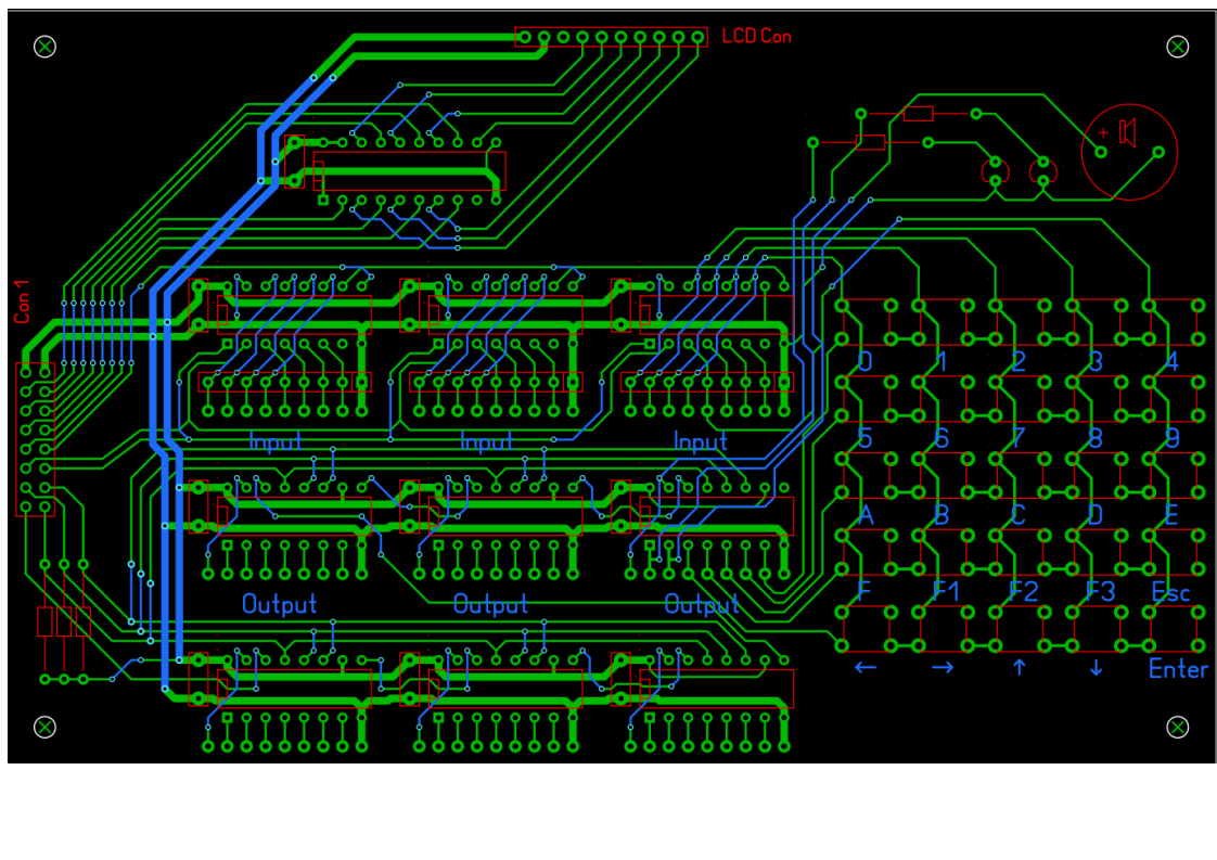

Denkt ihr es ich müsste einen Elko auf die IO-Platine setzen damit die
Stromversorgung stimmt ? An den LCD-Con-Stecker kommt noch ein 20x4-LCD
das auf einer Lochrasterlatine befestigt ist und das zieht auch etwas
Saft - eventuell 50mA.
von Wolfgang (Gast)
Die Pinbelegung passt zu keinem gängigen LCD. Willst du das alles von
Hand verdrahten? Warum steckst du das Display nicht direkt auf die
Platine oder legst den Stecker zumindest so an, dass du mit einem
Pfostenstecker/Flachbandkabel direkt zum Display gehen kannst?
Deine Hoch- und Runterhüpferei mit den 150mil-Sprüngen bei den
Datenleitungen an EEPROM und SRAM hast du immer noch drin. Durch die
Änderung der Sprunghöhe handelst du dir auch den etwas wirren Verlauf
des Signals vom Pin20 ein. Fang doch mal bei Pin 10 an, die Verbindungen
mit 50 mil Sprunghöhe durch den Speicher durchzurouten und dann kannst
du dich nach oben durcharbeiten.
Wenn du allerdings sowieso die Europakarte vollkriegen musst, bringt dir
die mögliche Ersparnis an Platinenfläche durch weiteres Zusammenrücken
von EEPROMs und SRAM natürlich nichts ;-)
Gleiches gilt natürlich für die Anbindung des Widerstandes ganz rechts.
Der könnte "südlich" vom EEPROM sitzen und dann könnte die Leitung zum
Pin 27 unter dem EEPROM im blauen Layer laufen lassen.
Der Platinenverbinder-Stecker für das LCD hat 10 lose Leitungen dran,
die ich dann in der richtigen Reihenfolge auf die Lochrasterplatine wo
ich das LCD drauflöte befestige.
An der CPU-Platine wurschtel ich lieber nicht mehr herum, ich muss
rechts den Jumper ansteuern daher der Umweg. Links vor dem Latch geht eh
nichts mehr da die Pins am 80c32x2 überkreuzt sind ... und später auch
an den EEPROMs.
Hat jemand eine Ahnung ob es einen Stütz-Elko braucht ?
Die Platinen werden übereinander befestigt mit etwa 3-5cm Abstand.
Ich plane auch das Ganze in eine Metalldose einzubauen. Soll ich die
Dose dann an GND anschliessen, zB. indem ich um die Schraubenlöcher
Masseflächen mache ? Brauche ich dann evtl. so eine
Transienten-Unterdrückungs-Diode an der Spannungsversorgung ?

Ich habe gerade einen üblen Fehler auf der IO-Platine entdeckt: die zwei
LEDs und der Piepser sind am Eingangsport angeschlossen anstatt am
Ausgangsport.
Zum Glück konnte ich es korrigieren :-)
Den Jumper habe auch wie vorgeschlagen versetzt, dank dir !

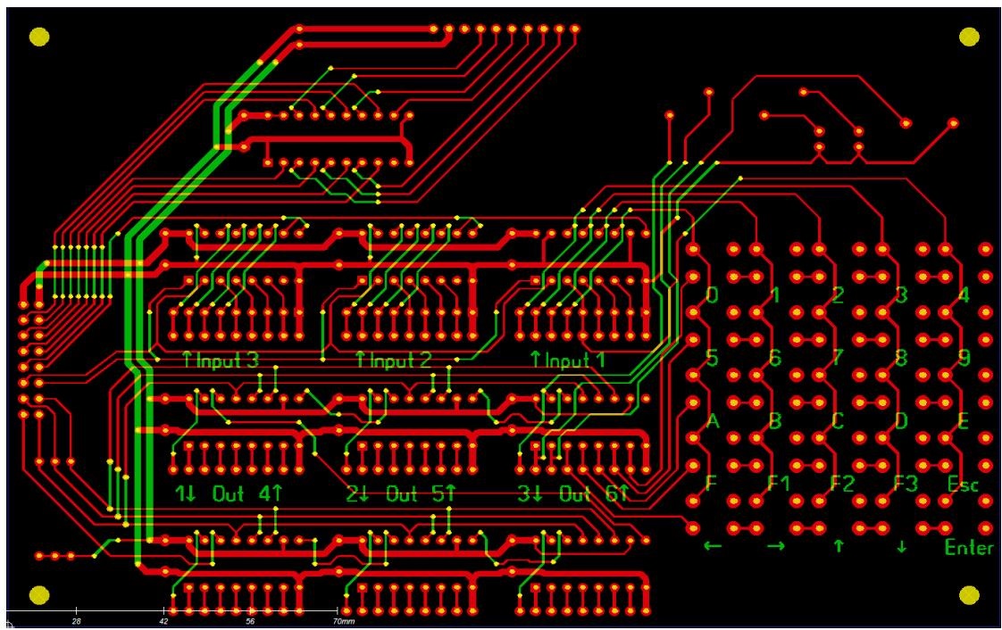

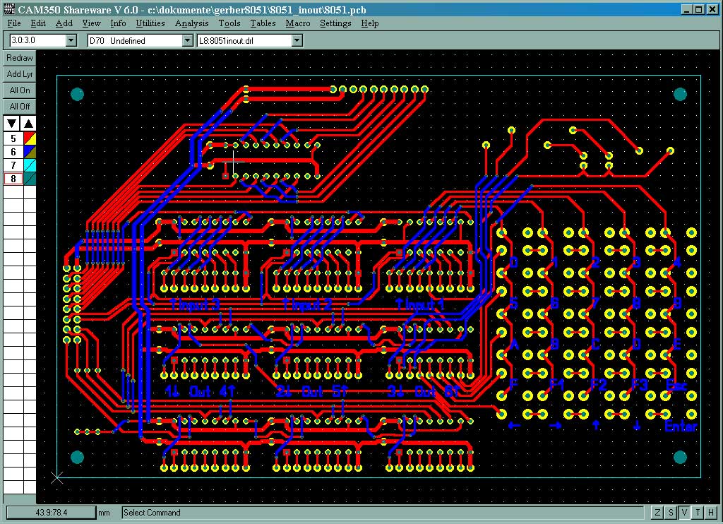

von MaWin (Gast)
Auch bei der IO-Platine eine sinnvolle Versorgungsspannungsführung, und
wenn man nicht im Bauelementeloch sondern immer daneben
durchkontaktieren will kann man auch die VIAs dort machen, aber für
Handdurchkontaktieren wären die VIA-Restringe viel zu klein vom
Durchmesser her, und es sind unnötig viele Durchkontaktierungen.
Merkwürdig finde ich Widerstände (pull down) nach masse an den
Eingangen, und dass du den Kontrasteingang des LCD nicht angeschlossen
hast.
Ja, da ist noch Raum für Optimierungen  :-)
Ich habe gelesen dass man Digitaleingänge immer pullen muss sonst
schwingen die hochfrequent. Deswegen habe ich sie schwach nach GND
gepullt.
Der Via-Durchmesser scheint zu passen, die Ätzfirma hat nicht gemeckert.

Da mir langweilig war habe ich den Bus/Latch-Teil ein wenig optimiert.
Die Anbindung des Kondensators unter dem Latch sieht auch irgendwie
optimierungsbedürftig aus, aber ich komme im Moment nicht drauf :-)
von Holm T. (Gast)
..warum ist der nicht über dem Latch? ..und was soll der Mist mit der
1N4002 unter dem 7805, warum ist die nicht senkrecht und spart dem Umweg
über die Vias ein? Wenn D uden Vorwiderstand für die
Spannugnsanzeige-LED in die Plusleitung legst kannst Du Dir wegen der
Masseflächen den Leiterzug zurück sparen.
Gruß,
Holm
Voila ... aber ich habe keine Masseflächen für die LED  :-)
Das mit den Masseflächen habe ich verschoben bis ich mehr weiss.
Es soll da Sachen geben wie Schlitzstrahler etc. wenn man die falsch
anlegt.
Edit: ich habe auch die Stromversorgung mehr sternförmig gemacht und sie
neben dem CPU-Kondensator eingespeist.
Es scheint mir fast als ob der Kondensator an der CPU eine etwas große
Schleife bildet mit seinen Leitungen um die CPU.
Was wenn der Kondensator dirket über dm Pluspin der CPU wäre und daneben
eine 0.3mm Leiterbahn wischen den Pins runterginge zu der GND-Insel
unter der CPU ginge ?
Mir ist aufgefallen dass die Versorgungsleitungs-Führung nicht optimal
sternförmig ist, vor allem im Bereich der EEPROMs und des 74HC00.
Es soll da galvanische Kopplungen geben zwischen dem Strom des einen
Chips und des anderen Chips der die gleiche Leiterbahn mitbenutzt.
Scheinbar beeinflussen sich da die Elektronen wenn sie durch den
gleichen Leiter fliessen, dann wirken sie sich auf den Pegel der
Versorgugnsspannung des/der jeweils anderen Chips aus.
Aber ich denke es waren nur kleine Störungen und in meiner lahmen
Schaltung werden sie hoffentlich nicht stören. Vielleicht helfen ja auch
die Abblockkondensatoren.
Edit: ich meine es wurde auch erwähnt dass am Ursprung des Sterns auch
ein Kondensator sein soll.

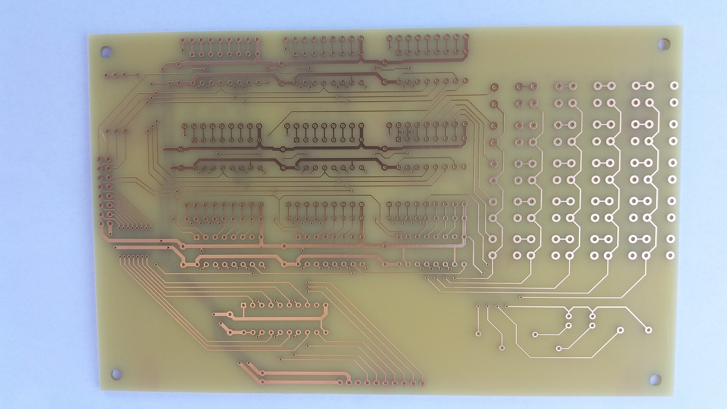

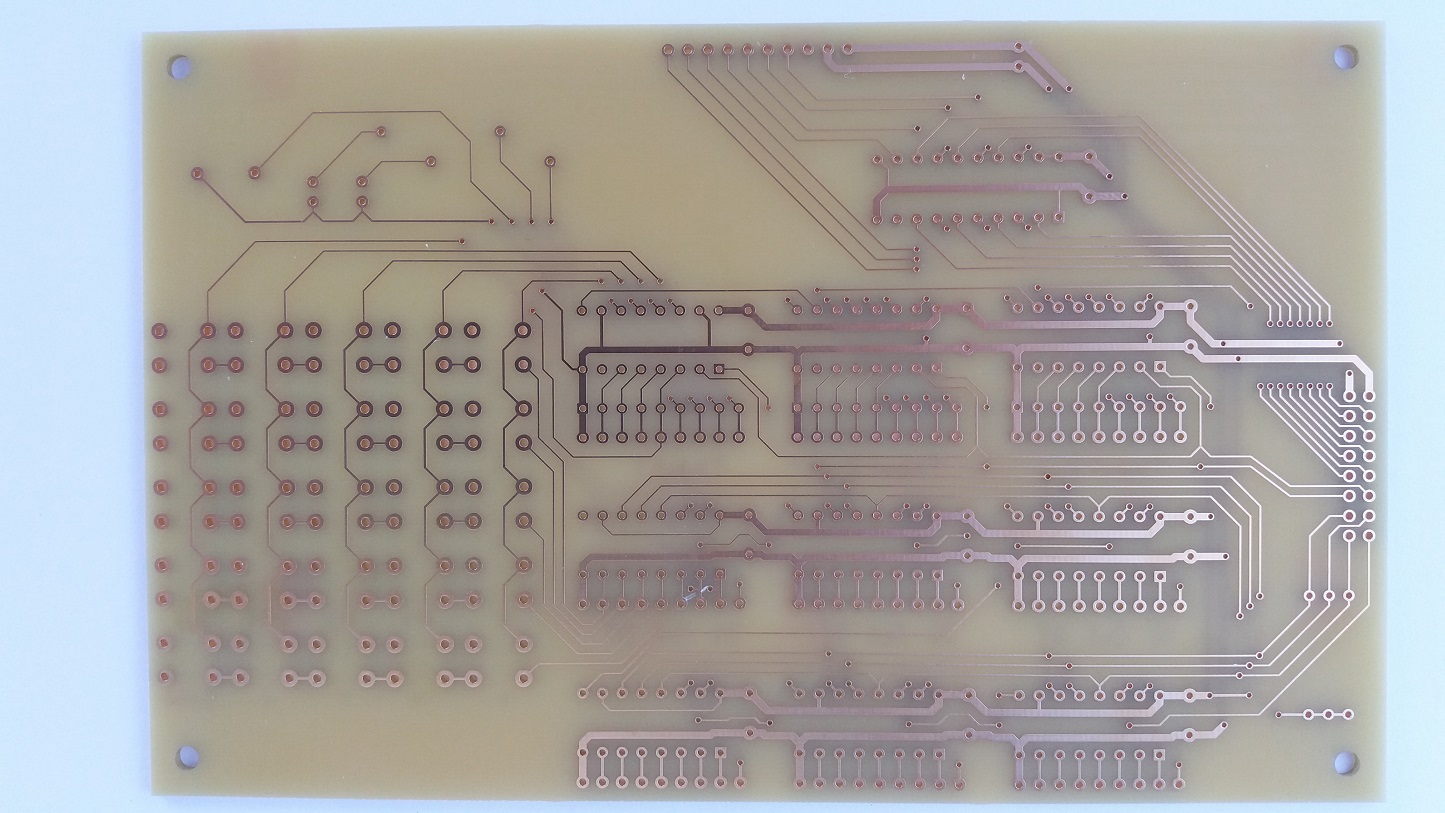

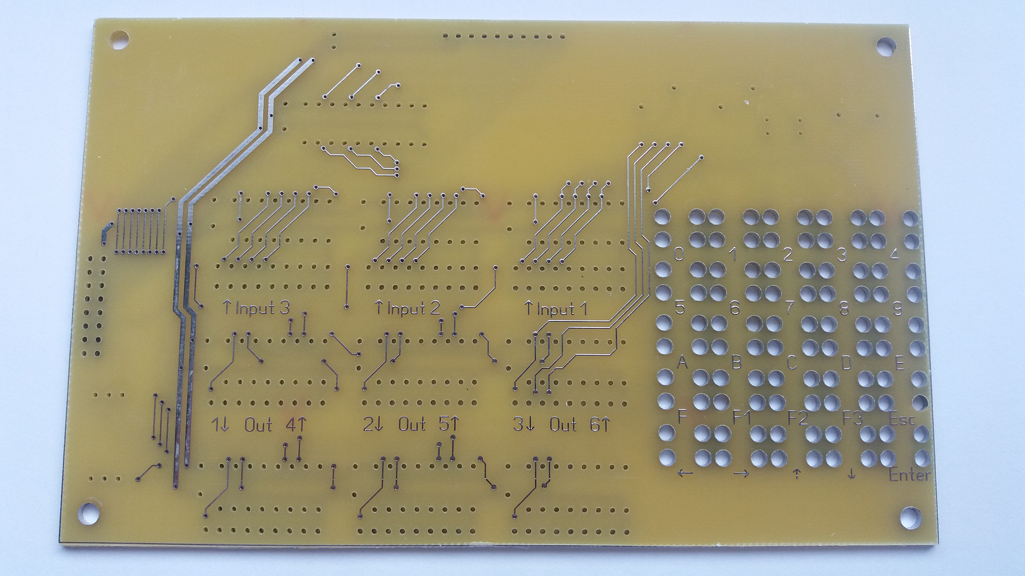

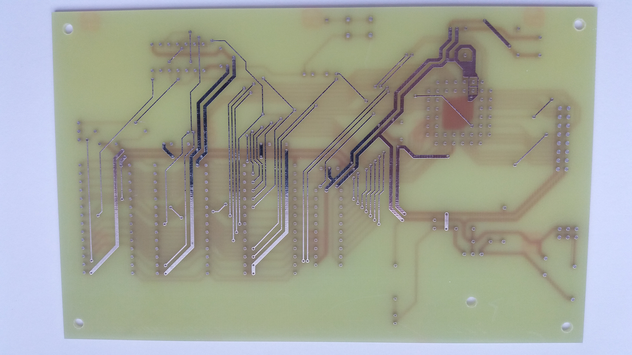

So ... nach Wochen- oder Monate langem Warten kann ich euch ein wenig
erheitern  :-)
Ich versuchte es erstmal bei Bilex, es kam aber scheinbar zu Problemen.
Einige gravierende Abweichungen bei den Bohrlöchern sind aufgetreten.
Dummerweise bekam ich die Platinen kurz vor Urlaubsbeginn, sodass ich
einen Monat lang nichts mehr von Bilex hören werde.
Als ich so googelte fand ich diesen chinesischen All-PCB Ätzer und fand
da ein sehr günstiges Angebot: 5 Platinen für 30 Euro insgesamt, am Ende
50 Euro nach Versandkosten.
Ich dachte ich guck mir das mal an, und was ich nach einer Woche bekam
sieht verdammt gut aus (siehe Bilder).
Ich habe 2 Bilder PCB-Pool genannt ... es muss natürlich ALL-PCB heissen
Na, wenn die das, obwohl es ja offensichtlich Murks ist, trotzdem
ohne Feedback produziert haben, sollte man denen mal den Marsch
blasen. Bei anderen Firmen hab ich schon besseren Service erlebt.

Heute ist die IO-Platine von PCB-Pool gekommen.
Sieht wirklich gut aus.
Die kleinen Lötaugen um die IC-Beinchen werden bestimmt nervig sein beim
Löten  :-)
Die muss ich bei der nächsten Platine größer machen.
Wieviel Toleranz ist beim Ätzen eigentlich erlaubt ?
Einige Lötaugen sind so wie ich sie im Sprint gezeichnet habe, aber der
Rest ist nur ein dünner Rand.
Kann die Sprint-Datei einen Fehler haben ?
Das würde auch das Bilex-Desaster erklären ...
Edit: die Lötaugen der IC-Beinchen sind immer 1.5mm Durchmesser bei
0.7mm Bohrung. Die Lötaugen der Stiftleisten haben sogar einen noch
breiteren Ring im Sprint Editor.
Wofür der Hersteller garantiert. Manche sagen 0,01mm, manche 0,1
und wieder andere eben ihre Hausmarke. Das ist vom verwendeten
Lithografieverfahren abhängig.
Ich habe im Netz gelesen dass Sprint 6 einige Fehler hatte, die mit den
Patches behoben wurden.
Da mein Sprint 6 noch die Version von Anfang 2015 war habe ich es jetzt
upgedatet.
Ich hoffe jetzt funktioniert alles ...
Das mit dem gerber-viewer probiere ich mal.
Edit: im online-gerber-viewer sehen die exportierten gerber-Daten normal
aus. Aber ich habe jetzt ja auch das Sprint-Update gemacht ....  :-)
Auf Anfrage an PCB-Pool erfuhr ich gerade dass die Ätztoleranz etwa 75um
beträgt, also weniger als 0.1mm.
Daran wirds wohl nicht liegen dass viele Lötaugen so dünne Ringe haben.
Meine Theorie ist dass das ungepatchte Sprint die Lötaugen nicht richtig
aktualisiert hat vor dem Speichern oder soetwas.
Aber wieso sehen die Lötaugen im Editor richtig aus beim Betrachten ...
Schau dir die Pads und Vias im Gerber-Viewer an. Das müssen gefüllte
Punkte sein. Wenns nur ein Restring, mit einem Loch in der Mitte ist,
wird die Duko in der Produktion Murks.
Ich habe im Layout-PDF von PCB-Pool gesehen dass die Vorlage stimmte,
also zumindest die Lötaugen-Ringe waren alle gleich breit.
Es muss wohl doch eine Ätz-Toleranz-Geschichte sein.
Es ist aber recht extrem, denn es sind beträchtliche Unterschiede - wohl
mehrere Zehntel. Und scheinbar hat es auch die Leiterbahnen (0.3mm) in
dem Bereich erwischt.
Nunja das nächste Mal werde ich die Lötaugen größer machen.
von Georg (Gast)
Falsche Konsequenz - es ist ziemlich eindeutig, dass da im Prozess was
schief läuft. Leiterplatten sehen in aller Regel genauso aus wie die
Gerberdateien, wenn nicht hat der LP-Hersteller was falsch gemacht. Wenn
die Gerberdateien nicht so aussehen wie im Layoutprogramm, hat der
Layouter beim Postprozessing etwas falsch gemacht.
In keinem Fall korrigiert man das dadurch dass man grössere Pads
vorsieht, vorausgesetzt natürlich, sie sind im Layout sinnvoll definiert
und nicht da schon zu klein.
Georg

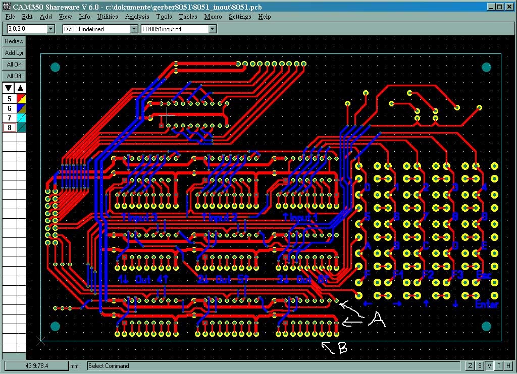

Hier sind die exportierten Gerber Dateien sowie die originale Sprint
Lay6 Datei die ich an PCB-Pool geschickt hatte.
Das nächste Mal schicke ich wohl lieber gleich Gerber Dateien an die
Ätzfirma. Natürlich nachdem ich sie mit einem Viewer überprüft habe ...
> Sprint
Die Drill-Datei bitte als TEXT-Datei die man mit jedem Editor
(Notepad, Write, Word, o.a.) öffnen und lesen kann. Wie sich
das liest hab ich im Post oben schon geschrieben.
Das, was du da zum Download an bietest, scheint ein Drill-Plan
zu sein und dient dem Bohrmaschinisten nur als Orientierung ob
er mit der Skalierung der Bohrdaten keinen Konflikt hat.
Die Bohrdaten sind entweder nach Sieb&Meyer- oder Excellon-Standard
formatiert, aber da braucht sich der Layouter heutzutage nicht
mehr drum kümmern, weil der Maschinist beides verarbeiten kann.
Die Bohrungen (ca.2mm) im Drill-Plan sind da nämlich verdächtig
groß, aber die Darstellung kann täuschen.
Programmiert wird die CNC gewöhnlich mit der Drl-Datei im Txt-Format.
Die Drl-Tool (Werkzeugtabelle) mit den T-Zuordnungen muss ja auch
dabei sein, sonst weiß der Maschinist nicht, welchen Bohrer er
einsetzen muss und dann kommt dieser Murks dabei raus.
Problem ist dabei, dass manchmal Boards für Nadelbettadapter
(Google (Bilder) mal danach, damit du ein Vorstellung davon bekommst)
mit 2mm für die Testnadeln gebohrt werden. Wie soll der Maschinist
das unterscheiden?
Ne, das nächste mal hörst du gefälligst auf die Leute hier, die
das auch beruflich machen und dich an ihrem Know-How teilhaben
lassen, wenn du da noch lernen musst. Ansonsten wird das für
dich teures Lehrgeld.
> Inkognito schrieb:
>> Schau mal in die Gebrauchsanleitung von Sprint, ob man diese
>> Löcher global für alle Pads und Vias deaktivieren kann.
>> Dann kann man auch die Layouts an Hersteller verschicken.
> Meinst du die Sache mit dem Körnen ? Das stand im Dialogfenster beim
> Exportieren, das ist aber standardmäßig deaktiviert.
Das Körnen ist nur ein Vergleich zum Metallbau, wo man gewöhnlich
erst körnt, bevor man bohrt. Bei Leiterplatten läuft das technologisch
anders und ist deshalb hier kein Thema.
Was steht da genau im Dialogfenster?
Du kannst dir ja die Layer mal mit gesetztem und mal nicht
gesetztem Häkchen zum Testen ausgeben und vergleichst die
mal im Gerber-Viewer oder auch in dem Format, dass du bereits
verschickt hattest.
In deinen Gerber-Cooper-Dateien sind jedenfalls keine Löcher
vorhanden, wie es auch sein soll. Nur wenn man den Drl-Plan
gleichzeitig mit anzeigt, sind auch Löcher im Gerber vorhanden,
aber der Hersteller wird die Layer einzeln verarbeiten und nicht
kombiniert. Du schreibst ja, das du den Herstellern noch keine
Gerber-Dateien geschickt hast. Das war wohl ein Fehler. Jetzt weißt
michael_ schrieb:
> Deine Lötpunkte sind so klein.
> Selber schuld.
Wenn du keine Ahnung hast, Klappe halten. Du möchtest sicher
auch nicht verspottet werden, oder?
Nicht die Pads sind zu klein, sondern die Bohrungen zu groß.
von michael_ (Gast)
Mach das lieber selber!
Die Bohrungen sind 0,7.
Der Hersteller hat genau das gemacht, was ihm übermittelt wurde.
Dann guck dir noch mal die ERSTEN Leiterplatten des TO
von 14.08.2016 21:44 genauer an. Die waren nämlich von Bilex.
Danach hat der TO bei PCB-Pool bestellt und anscheinend
korrekt gebohrte Leiterplatten geliefert bekommen.
Wozu? Ich helfe dem TO wenigstens. Du sülzt doch nur rum.
Ja jetzt (PCB-Pool). Wann der TO das geändert hat, ist UNS entgangen.
Tatsächlich sollen in dem Layer aber keine Bohrungen sein, wenn
ein Hersteller die Leiterplatten machen soll. Ich hab nur den gEDA-
Gerber-Viewer benutzt, der mir adhoc nicht die Bohrdurchmesser
anzeigt. Visuell scheinen die zu groß zu sein, aber ich schrieb
ja bereits, dass auch ein Darstellungsfehler sein kann.
Das Bild im Viewer sieht aber seltsam aus:
Die Lötaugen des IC bei "A" müssten 1.5 aussen und 0.7 innen sein.
Die bei der Stiftleiste "B" sollten 1.7 aussen und 0.8 innen sein.
Es sieht auf dem geposteten Viewer Bild aus als wäre ein gewaltiger
Größenunterschied zwischen den 2 Lötaugen.
Edit: nagut, es addieren sich 0.3 (Bohrung plus Aussendurchmesser
Aufschlag)  :-)
Übrigens ist die Überproduktions-Platine heute gekommen.
Die hat zwar mehr breitere IC-Lötaugen als die erste Platine aber auch
einen fiesen Kratzer durch eine Leiterbahn. Ich könnte den bestimmt
verzinnen ... mal schauen welche Platine ich später benutzen werde.
von michael_ (Gast)
Mach ich nicht!
Ich habe die einzigen Gerberdaten dargestellt.
Keine Ahnung, wo er die hingeschickt hat.
> anzeigt.
Dein Problem.
Die Bohrung für die IC hab ich gemessen, sind 0,7mm. Eigentlich normal.
Warum sollte es Probleme beim einlöten geben?
Falls ich Lust habe, kann ich die evtl. auch noch messen.
Mach das doch selber! Target kann auch Gerber einlesen und darstellen.
von michael_ (Gast)
Visuell oder Darstellungsfehler zählen nicht.
Die Durchmesser sind exakt in der Drill-Datei enthalten.
; Drill file
; Format: 2.4 (00.0000)
M48
INCH
T01C0.0197
T02C0.0276
T03C0.0315
T04C0.0354
T05C0.0394
T06C0.1181
Nur noch in mm umrechnen, fertig.
Ich habe einen brauchbaren kostenlosen Gerber-Viewer gefunden:
GerberLogix ... schaut alles normal aus, die Lötaugen haben die richtige
Größe.
Edit: die Unschärfe kommt vom Screen-Capture-Tool in Windows 10 ... ich
verstehe nicht dass das so eine miese Bildqualität ereugt wenn man ein
wenig das Bild skaliert. Im Viewer sieht es aber alles scharf aus.

von michael_ (Gast)
Hör endlich auf zu jammern!
Deine Leiterzüge sind 0,3mm. Der Restring ist genauso, bzw. etwas
dicker.
Also stimmt das mit den 0,4mm.
In EAGLE ist die schmalste Stelle nur 0,3mm.
Aaaaber, die haben eine ovale Form.
Hättest du ja auch machen können.
Schau es dir mal an.
Löte deine BE ein. Wenn deine Lötspitze nicht fein genug ist, dann
besorge dir eine.
Bei dir ist ja jede kleine Sache ein Problem.
Mal sehen, was demnächst kommt.
Wisst ihr was ich gerade gesehen habe ?
Beim genauen Betrachten der PCB-Pool-Platine Nr.1 im perfekten
Morgensonnen-Licht sah ich dass die Lötaugen eigentlich doch alle
gleichgroß ausehen und sogar lötgeeignete Restringe haben.
Ich glaube beim Foto Machen mit der Handykamera muss irgend so ein
optischer Verzerrungs-Effekt aufgetreten sein der die Lötaugen-Restringe
auf den Fotos kleiner macht.
Das freut mich ungemein denn ich hatte die letzten Tage schon richtig
Angst vor dem Einlöten der Bauteile :-)
Jetzt habe natürlich fälschlicherweise PCB-Pool genötigt mir eine gratis
Überproduktions-Platine zu schicken ... peinlich, peinlich.
Das Ding funktioniert !  :-)
Erst war ich verwirrt weil beim Einschalten nichts passierte, aber nach
einer Sekunde etwa blinkte das Testprogramm (70 Bytes lang) die LEDs und
den (lauten) Piepser. Der Reset dauert etwa 1 Sekunde mit dem
Kondensator.
Ich habe auch vorsichtshalber nur einen 1MHz Quartzoszillator
eingelötet, damit ich kein EMI erzeuge.
Ich werkel gerade am Code für den Tastenabfrage-Interrupt und die
I/O-Aktualisierungs-Unterprogramme. Ich musste alles mit Schleifen
machen und daher dauert eine I/O-Aktualisierung (Out+In) etwa 5ms. Der
ganze Tastenabfrage-Interrupt wird dann etwa 5-25ms dauern (je nach
Taste) und wird alle 50ms ausgelöst.
Ich habe keine Pullups an die Ports der CPU gelötet, welche die 6
Schieberegister steuern. Ich kann die Signale mit voller
X2-Geschwindigkeit der CPU ansteuern und die Schieberegister
funktionieren (der Schiebetakt).
von 1N 4. (1n4148)
Bisschen paranoid bist du ja schon, oder? Angst vor dem Löten, Angst vor
EMI, vertraust Du dem Spannungsregler einfach so oder selektierst du den
vor dem Bau gegen ein Spannungsnormal?
Kleiner Tipp fürs nächste Mal: Leiterbahnen nur so dünn wie nötig.
