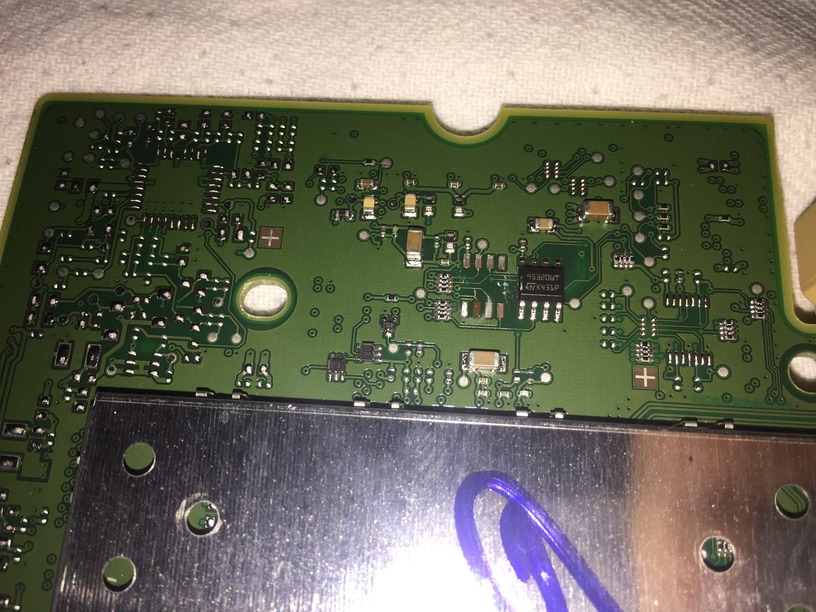

Ich wollte mal fragen ob jemand Erfahrung hat einen abgerissenen microchip wieder anzulöten? Er wurde leider mit sammt der Lötgrundstelle abgerissen. Fotos füge ich bei. Es handelt sich um den Chip in der mitte dess Fotos. Ich hoffe auf eine positive Antwort. image1.JPG Mit freundlichen Grüßen Steve Borchert Von meinem iPhone gesendet

Auf die 7 intakten Pins drauflöten und den übrigen Pin mit dünnem Draht mit dem entsprechenden Kontakt des 8-Pinners oben drüber verbinden.
Klar kann man das mit entsprechender Erfahrung machen, wird aber trotz dem nur eine Bastellösung. Es ist auch nicht sicher, ob der abgerissene Schaltkreis noch i.O. ist, wäre also ohne Garantie, und würde ich auch nicht gewerblich machen. Gegenfrage: Wie hast du das denn geschafft?
A. K. schrieb: > Auf die 7 intakten Pins drauflöten Für mich sieht es eher so aus, dass dort 7 Pads fehlen. P.S.: Wer war eigentlich so dumm und hat den IC dort herunter gehebelt? Und warum?

Christian L. schrieb: > A. K. schrieb: >> Auf die 7 intakten Pins drauflöten > > Für mich sieht es eher so aus, dass dort 7 Pads fehlen. Nein, deiner Brille fehlt eine Reinigung. Unten fehlt das 2. Pad von links. Man sieht auch darüber die hochstehende Leiterbahn.
Christian L. schrieb: > Für mich sieht es eher so aus, dass dort 7 Pads fehlen. Setz mal deine Brille auf. Das Pad vom Pin 2 (od. 6?) ist abgerissen - da hängen noch die Fetzen von der Leiterbahn.
Michael L. schrieb: > Nein, deiner Brille fehlt eine Reinigung. > > Unten fehlt das 2. Pad von links. Man sieht auch darüber die > hochstehende Leiterbahn. Wenn du genau hinschauen würdest, würdest du auch die völlig untypischen Übergänge zwischen Pad und Leiterbahn bei den anderen Anschlüssen sehen. (dritte Pad von links unten und die beiden mittleren Pads oben) Ja man sieht sogar bei den oberen Pads die Leiterbahnen aus den unteren Schichten durchscheinen. Das wäre ziemlich schwierig, wen dort noch ein Pad wäre.
Man sieht außerdem auch, dass das die Leiterbahn am dritten Pad von unten links abgerissen ist.

Steve B. schrieb: > Also kupferdraht besorgen und am nächsten punkt anlöten? Perfekt - z.B. ebay 252407357646 "Es kann verwendet werden, Herstellen einer Fliege Linie (Sprung Draht) für Computer und Handy Motherboard Reparatur" Das mit den 0,8mm und den 5kg darf man wohl nicht so ernst nehmen.

Um welchen Chip geht es eigentlich? Der, der oben bereits vergrößert wurde, oder der, der auf der Platine oben links fehlt? So wie die Lötpunkte aussehen könnte der auch durchaus fehlen.
Hans schrieb: > Um welchen Chip geht es eigentlich? Stivi83 schrieb: > Es handelt sich um den Chip in der mitte dess Fotos.

Weißt du eigentlich wo Pin 1 vom IC hin muss? Wenn nicht, müsste man das erst mal auf der Leiterplatte versuchen nachzuvollziehen mit Datenblatt des IC. Drauf löten kann ich es dir wenn du es mir schickst. Wenn du dich anmeldest kannst du mir eine Nachricht schreiben und bekommst die Adresse zurück. Soweit ich das sehe ist nur 1 Pad beschädigt. Die anderen sehen nur deshalb seltsam aus, weil der IC halt abgerissen und nicht abgelötet wurde. Ich würde trotzdem alle Verbindungen sicherheitshalber mal durchmessen. Kleben muss man da nichts. 7 von 8 Pads die derart gut gehalten haben, dass der IC abging ohne das Pad mit abzureißen, haben wirklich genug Haftung. Die Frage ist allerdings noch ob das IC einen Knacks abbekommen hat beI so hoher Scherkraft.

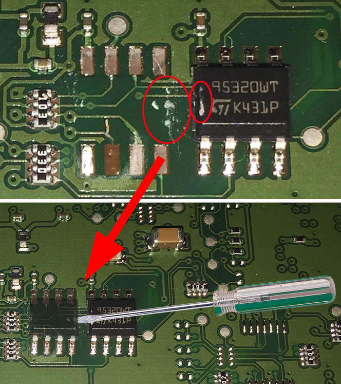

Klugscheisser schrieb: > Stivi83 schrieb: > >> Habs offen liegenlassen und meine tochter tats vom tisch gezogen. Keine >> Ahnung war nicht dabei. > > Ist ja wohl glatt gelogen ... Anhand der Kratzer und Macken auf der Platine und dem noch vorhandenen IC, tippe ich auf folgende Ausbau-Methode: siehe Bild.

John schrieb: > Klugscheisser schrieb: >> Stivi83 schrieb: >> >>> Habs offen liegenlassen und meine tochter tats vom tisch gezogen. Keine >>> Ahnung war nicht dabei. >> >> Ist ja wohl glatt gelogen ... > > Anhand der Kratzer und Macken auf der Platine und dem noch vorhandenen > IC, tippe ich auf folgende Ausbau-Methode: siehe Bild. Weltklasse! :D
... und glauben, man bekäme einen chip so sinnvoll raus? Wenn überhaupt brutal, dann doch bitte die Beinchen senkrecht am Gehäuse abscheren.
John schrieb: > Klugscheisser schrieb: >> Stivi83 schrieb: >> >>> Habs offen liegenlassen und meine tochter tats vom tisch gezogen. Keine >>> Ahnung war nicht dabei. >> >> Ist ja wohl glatt gelogen ... > > Anhand der Kratzer und Macken auf der Platine und dem noch vorhandenen > IC, tippe ich auf folgende Ausbau-Methode: siehe Bild. Mach auf die andere Seite noch einen Lötkolben, dann kommt es hin. Da hat es wohl it der Temperatur nicht ganz gereicht. Einfaches Abreißen sieht anders aus. Aber sonst: Super Bild. :-) Gruß Andreas
