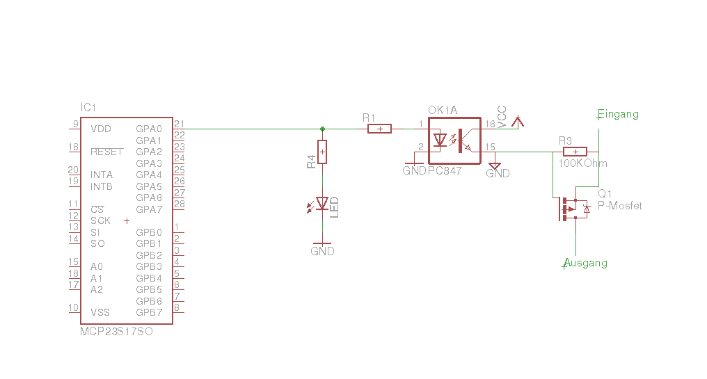

Ich habe nun mal versucht, eine Zeichnung zu machen, damit es klarer wird, was ich vor habe. Wäre das soweit richtig?
Frank S. schrieb: > Wäre das soweit richtig? wohl eher nicht. Mit dem Optokoppler kannst du nur "VCC auf GND kurzschließen". Um den pFET anzusteuern, müsstest du die Spannung zwischen dessen Gate und seiner Source (also "Eingang") steuern können.
Noe, dein Optokoppler schliesst VCC und GND nur kurz.
Frank S. schrieb: > Wäre das soweit richtig? Nein, du willst wohl kaum mit dem Optokoppler den Ausgang AUSschalten, sondern eher EINschalten.

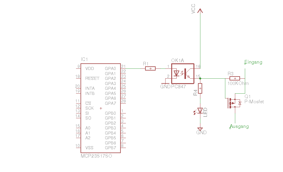

Das stimmt. Aber was genau müsste denn dann anders sein?
Frank S. schrieb: > Das stimmt. Aber was genau müsste denn dann anders sein? Optkoppler und Widerstand-LED vertauschen ?
Es tut mir leid, aber das verstehe ich jetzt nicht. Meinst Du, dass die LED mit Ihrem Vorwiderstand auf die "andere" Seite des Optokopplers soll, so wie ich es hier eingezeichnet hatte? https://www.mikrocontroller.net/attachment/297501/Ausgang_galv._trennen_2.png
Frank S. schrieb: > Aber was genau müsste denn dann anders sein? Zuerst musst du mal sagen, wie VCC und Eingang und Gnd und Ausgang zueinander liegen. Ist "Eingang" das selbe Potential wie VCC? Falls ja: warum dann zwei unterschiedliche Bezeichnungen? Liegt die Last zwischen Ausgang und GND? Und: welche Spannung liegt zwischen VCC und GND?

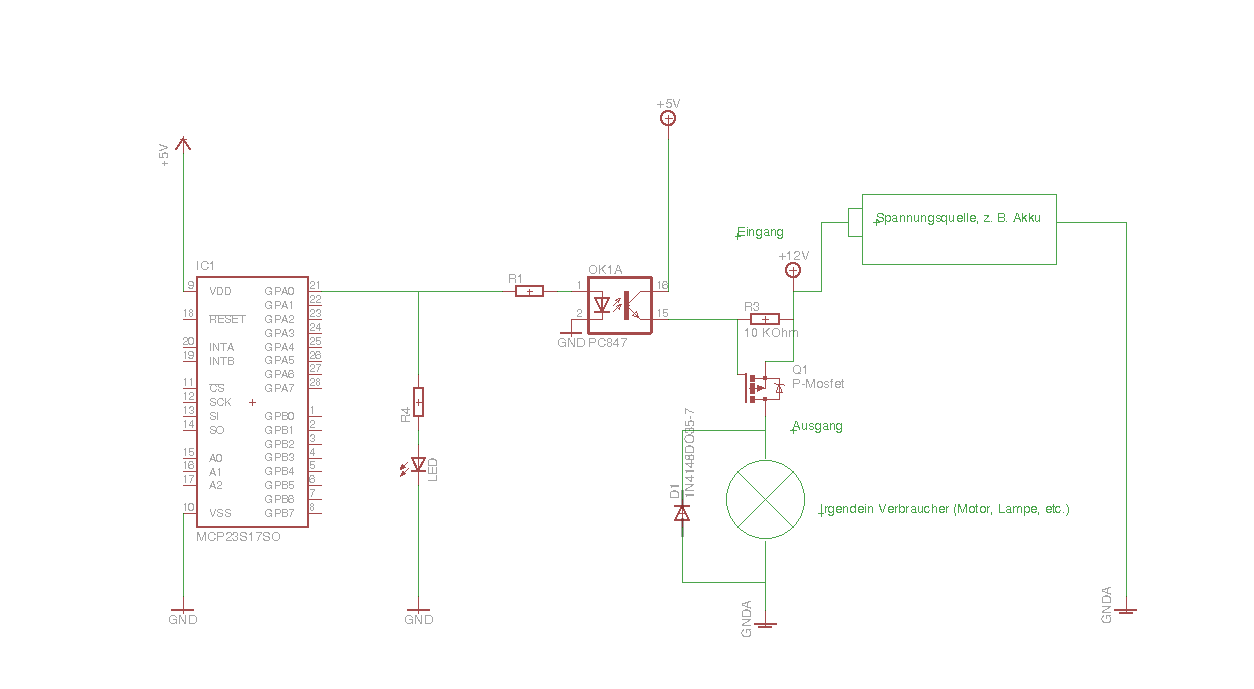

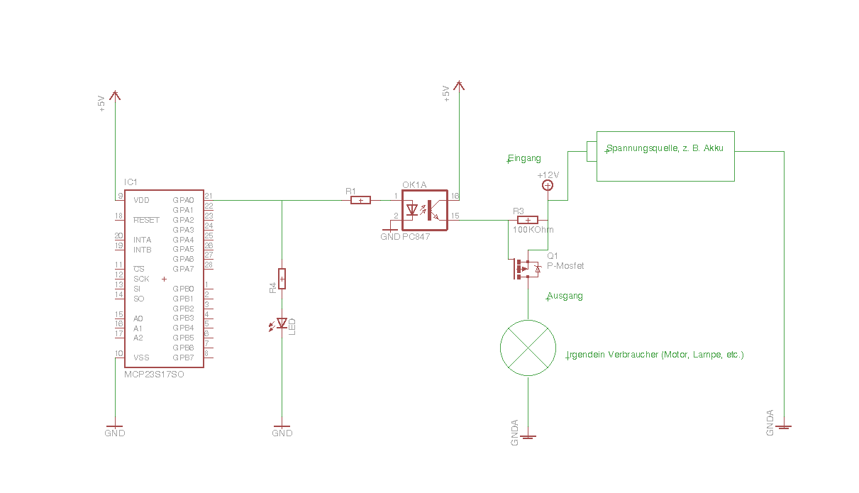

Ich habe die Zeichnung mal ein wenig ergänzt. Es ist nicht sonderlich schön, aber es sollte erkennbar sein. Die Schaltung soll mit 5V betrieben werden. Die Spannung, die vom Mosfet geschaltet werden soll, soll zwischen 3,3 und 20V liegen dürfen. Symbolisch habe ich dafür die Batterie eingezeichnet und das Spannungssymbol mit 12V gewählt. Da ich mehrere Ausgänge haben werde, sollen diese galvanisch getrennt sein, so dass verschiedene Verbraucher mit verschiedenen Spannungen betrieben werden können.
Die 5V auf der "Empfängerseite" des Optokoppler sind das selbe Potential wie die 5V von der Senderseite? Dann kannst du sie für eine galvanisch getrennte Ansteuerung nicht einsetzen. Wenn deine Versorgung für die Last immer 12V betragen würde, wäre die Sache einfach: dann kommt der Pullup vom Gate an die Versorgung. Und der Optokoppler schaltet zwischen Gate und GNDA. Da die Versorgung deiner Last aber zwischen 3,3V und 20V beträgt, wird es schwierig: dann bräuchtest du einen FET, der bei U_GS=-3,3V schon völlig aufsteuert. Und bei U_GS=-20V sicher noch nicht kaputt geht. Bist du sicher, dass du den Versorgungsbereich nicht etwas enger einschränken kannst? (z.B. zwischen 5V und 18V? Dann ist die Sache wieder einfach...) Noch als kleine Ergänzung: wenn du über 100kOhm abschaltest dauert die Schaltflanke sehr lange. So was wie PWM ist damit kaum machbar sonst verheizt du ggf. den FET. Und wenn deine Last "irgendein Verbraucher" sein kann (also auch induktiv), dann brauchst du noch eine Freilaufdiode, damit der FET beim Abschalten nicht zerstört wird.
Achim S. schrieb: > Die 5V auf der "Empfängerseite" des Optokoppler sind das selbe Potential > wie die 5V von der Senderseite? Dann kannst du sie für eine galvanisch > getrennte Ansteuerung nicht einsetzen. > Argh, jetzt wo Du es schreibst, wird es klar. Okay, wie könnte man das Problem beheben? Wäre ein DC/DC Wandler eine Lösung? Falls ja, könnte man doch auch gleich ein Modul wählen, dass auch eine Negative Spannung generiert, wie dieses hier: http://www.reichelt.de/Wandler-bis-1-W/TMA-0505D/3/index.html?&ACTION=3&LA=2&ARTICLE=120446&GROUPID=7250&artnr=TMA+0505D Könnte man damit vielleicht das Problem des von mir zu großzügig gewählten Spannungsbereiches lösen? Meine Idee wäre, den Gate-Pullup auf die negative Spannung des DC/DC Wandlers zu legen und den Optokoppler dann die +5V schalten zu lassen. (Geht das überhaupt?) Deinen Vorschlag, den Widerstand zu verringern und die fehlende Freilaufdiode habe ich eingezeichnet. Das Symbol für die gesonderte Spannung habe ich auch eingesetzt.
