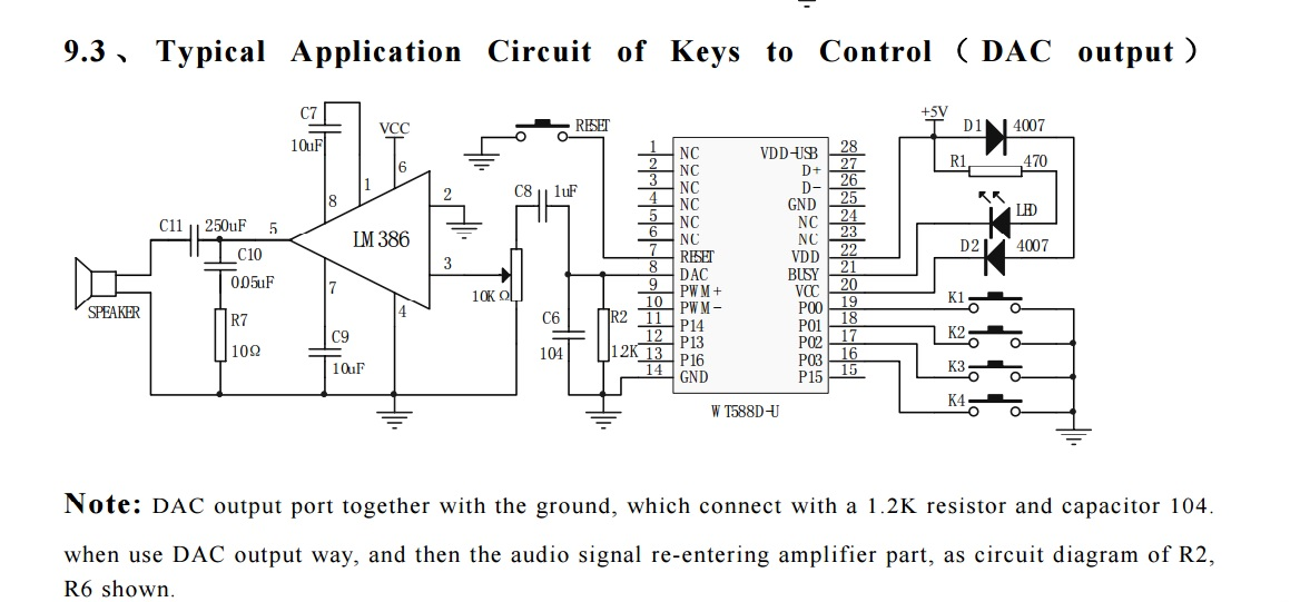

Ich habe mir ein programmierbares Soundmodul gekauft, das WT588D-U,
welches ich über den DAC Ausgang an einen Verstärker anschließen wollte,
um den Sound anschließend an 2 Lautsprecher auszugeben.

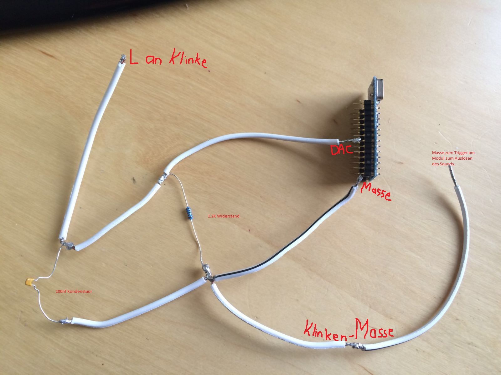

Habe nach dem Datenblatt einen Spannungsteiler gebaut mit einem 1.2K
Widerstand und 100nf Kondensator. Ist erstmal nur grob als Test
zusammengelötet.
Nun habe ich aber das Problem, dass ich trotz auf 0 gestelltem
Verstärker den Sound durch die Boxen höre, wenn dieser getriggert wird
und bei jedem Ein und Ausschalten des Sounds ein lautes Klacken der
Boxen kommt und die Membran vor und zurück "poppt". Ich habe die Masse
am Widerstand an die Masse des Klinkensteckers und die Leitung abgehend
vom Kondensator an "L" des Klinkensteckers temporär geklebt.
Muss ich zusätzlich noch irgendwo Masse anschließen und wie bekomme ich
das "Klacken" weg?
Ich habe 1 Bild von meinem Aufbau des Spannungsteilers und das Diagramm
aus dem Datenblatts des Soundmodul, eines Beispiels zum Anschluss an
einen Verstärker, hochgeladen.
PS: Mein Verstärker ist ein Kinter MA700 und NICHT der, der im Diagramm
gezeigt ist!
Ich hoffe ihr könnt mir weiterhelfen.
Vielen Dank!
Mario

Mit einem Relais. C11 muss beim Einschalten erst einmal auf UCC/2
geladen werden. Beim Ausschalten wird er entladen.
mfg klaus

Mein Aufbau hört ja schon bei C6 auf und dann kommt mein Verstärker für
den ich nur 2 Cinch Eingänge habe und endet wieder in 2 Lautsprechern.
von Stefan F. (Gast)
Dann verwende ein Relais (mit Timer-Schaltung), um den Lautsprecher erst
verzögert mit dem Verstärker zu verbinden.
Oder nimm einen anderen Verstärker, der nicht ploppt.
von Peter D. (peda)
Sobald man den DAC einschaltet, wird dessen Ausgang auf ~2,5V springen
und das hört man.
Statt R2 sollte man besser einen Spannungsteiler zu VCC nehmen, der
schon die Ruhespannung des DAC anlegt.
Wenn das Signal bei Potistellung 0 noch durchkommt, ist die Verstärkung
der Endstufe viel zu hoch. Du mußt noch einen Spannungsteiler
davorschalten oder einen unempfindlicheren Eingang nehmen.

@Peter Danneger: Kann ich um den Spannungsteiler zu "verdoppeln" dann
einfach 2 Widerstände 1.2k und 2 Kondenstatoren 100nf zusammendrehen?
Oder reicht die Regulierung am Mixer (10K Poti und 1K Widerstand pro
Kanal)?
Die Eingangs Impendanz vom Verstärker hat 47K Ohm.

Miss erst wie hoch die Gleichspannung am Ausgang ist während da was
abgespielt wird.

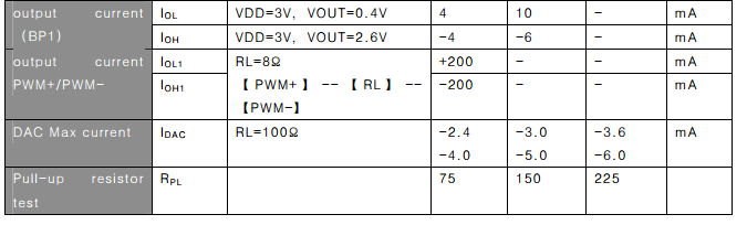

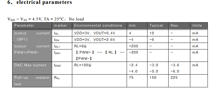

Dazu steht noch im Text:"PWM output can directly promote 0.5W/8Ω
speakers and plenty of current."
