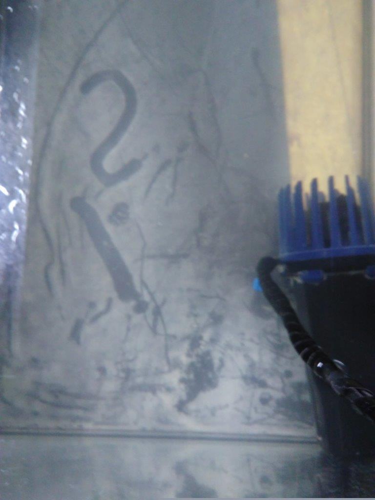

Testlauf einer neuen Aquarienpumpe. Nach etwa einem Tag wird das Wasser (normales Leitungswasser, 1,5 – 2,5 Millimol Calciumcarbonat je Liter entspricht 8,4 – 14° dH = mittel) trübe/milchig, nach 2 Tagen sieht es so aus wie auf dem Foto. Ziemlich feines Sediment, fühlt sich aber deutlich rauh an. Rel. schwer, nach Umrühren sinkt es schnell wieder ab. Ausser irgendeiner Kalkverbindung fällt mir nichts ein, was es sein könnte. Temperatur um die 20°. Kann Kalk durch den Propeller mechanisch ausgefällt werden (der quirlt schon heftig)? Oder ist doch was dran an der der Kalkumwandlung durch Magnetfelder? Da sind mehrere rel. starke Magnetfelder: -2x Permanentmagnet für die Befestigung, klappt auch bei 10mm Glas problemlos -der Rotor -Magnetlager -in Betrieb das Drehfeld (eisenloser BLDC) Ideen?

> Ausser irgendeiner Kalkverbindung fällt mir nichts ein, was es > sein könnte. Abfiltrieren und Essig/Zitronensäure drauf. Dann weisst du es... Könnte natürlich auch sein, dass der Pumpenpropeller sich gerade wegkavitiert ;)
Wikipedia: "Ähnliche Vorgänge (Druckänderungen) laufen an Stromschnellen und Wasserfällen von Flüssen ab, wobei sich ebenfalls Travertine bilden." Das könnte passen.
Hallo! Ich denke es handelt sich dabei wie du schon dachtest um Kalk. Gleiches zeichnet sich ab wenn ein Badepool frisch mit Leitungswasser aufgefüllt wird und der PH Wert zu hoch ist.Nach zwei Tagen ohne PH Stabilisation ist der Filter von Kalk zugesetzt und die Poolwände sind rauh vom Kalk.Durch zugabe von PH-Minus Mitteln kann dies verhindert werden. Hast du eine Möglichkeit den PH Wert zu bestimmen?
Was hast Du im Aquarium? (Terrarium) Bei Schildkröten kommt es vor, dass die Eier zerbissen werden, das wäre milchig und hätte Schalen (Kalk)...
H.Joachim S. schrieb: > Oder ist doch was dran an der der Kalkumwandlung durch Magnetfelder? Wenn Kalk im Wasser ist, dann bleibt er auch da, und da helfen auch keine Magnetfelder...
Du kannst die temporäre Härte , die Hydrogencarbonate von Calcium und Magnesium, in sehr schlecht lösliche Carbonate umwandeln. Dazu musst du aber das Kalk-Kohlensäure-Gleichgewicht stören. Dazu musst du die Kohlensäure die durch diese Gleichgewichtsreaktion immer wieder "entsteht" entfernen.
Das funktioniert so ab 54 'C durch Temperatur oder in Tropfsteinhöhlen, wobei hier ja schon viel Kalk in stark kohlensäurehaltigem Wasser gelöst ist. Wie ist der pH-Wert wenn das Wasser frisch eingefüllt wird und jetzt ? Gruß JackFrost

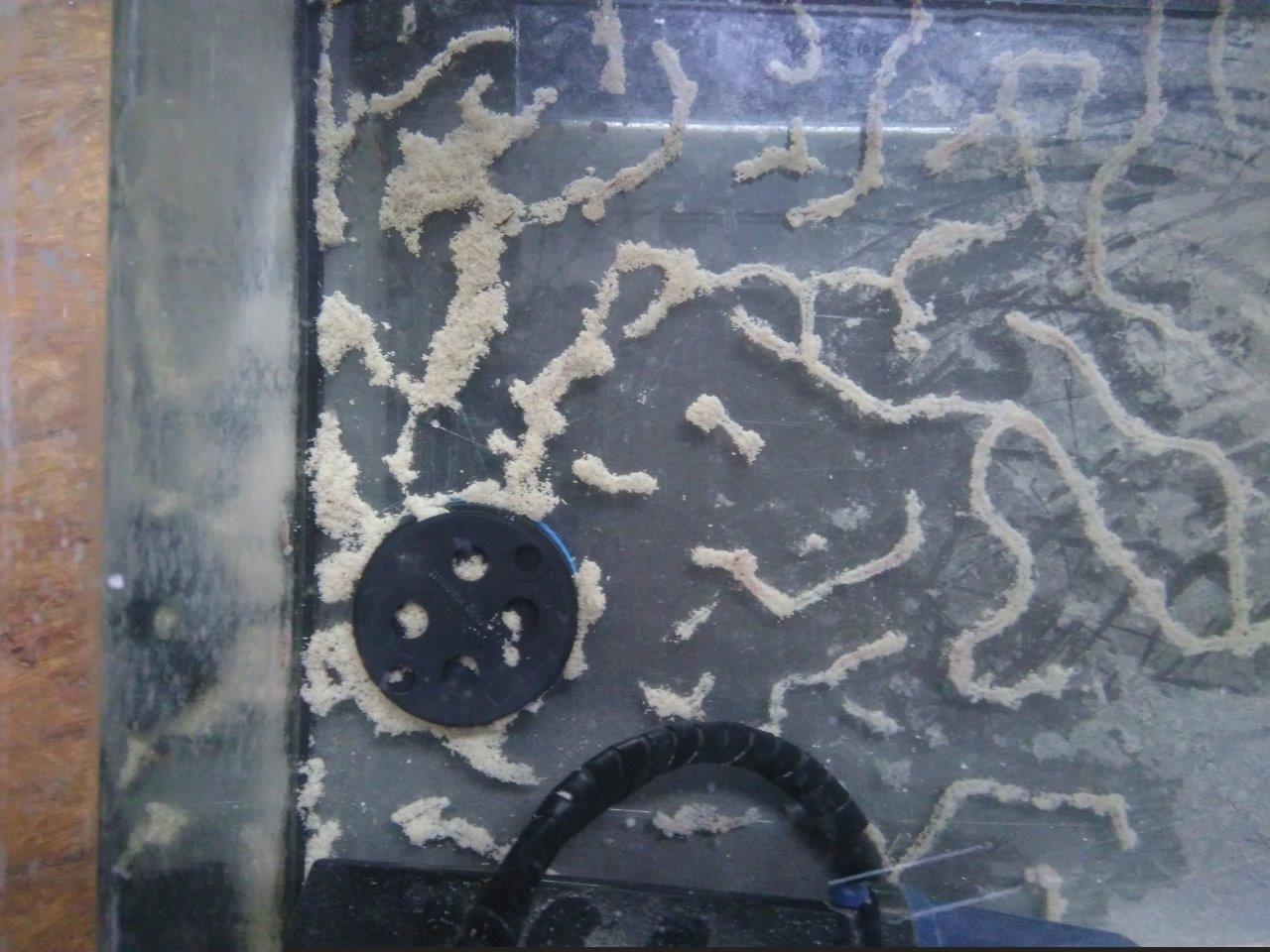

Wenn die Pumpe "planscht" dann ist denkbar das das CO2 ausgetrieben wird. Wenn sie vollständig mit Wasser gefüllt ist dann eher nicht. Wie weit ist der Auslass von der Oberfläche entfernt ? Wenn das Wasser mit Luft verwirbelt wird findet der Gasaustausch leichter statt bis das Gleichgewicht CO2 in Wasser und Luft da ist. Wenn du Druckschwankungen am Propeller hast, dann währe das sehr schlecht. Dann kavitiert die Pumpe und wird langsam durch Impulse zerstört. Ausgegehend von 2,5 mmol Wasserhärte und das alles calciumcarbonat ist, sind das 250 mg /l. Versuchs wie weiter oben geschrieben und leg ein bisschen was in Essig. CaCO3 löst sich auf. Gruß JackFrost
Nach 4 Tagen Ruhe im Becken: Das Gelump neigt zur Selbstorganisation - "Der Schwarm" lässt grüssen :-)
Hallo Crazyhorse, in 20 Jahren Aquarium mit sehr hartem Wasser habe ich sowas noch nicht gesehen. Fragen: - wie sieht Dein Wasserkocher aus? Hast Du dort ähnliche Effekte? - Was für eine Pumpe ist das denn? Grüße, marcus
Nö, eigntlich ist alles im grünen Bereich bei uns mit Kalk. Wasserkocher mach ich vielleicht 2mal im Jahr sauber, nix dramatisches. Pumpe ist ein Entwicklungsmuster, gibts bald zu kaufen.
H.Joachim S. schrieb: > Nö, eigntlich ist alles im grünen Bereich bei uns mit Kalk. Wasserkocher > mach ich vielleicht 2mal im Jahr sauber, nix dramatisches. > Pumpe ist ein Entwicklungsmuster, gibts bald zu kaufen. Mit der Info liest sich Dein Einleitungspost, zumindest für mich, ganz anders: Offtopic -> Testlauf einer neuen Aquarienpumpe. Bisher: "Mir kippt die Brühe im Becken um und ich mache mir Sorgen um meine Fische." Jetzt: "Unsere neuentwickelte TurboPumpe verändert scheinbar die subatomare Konsistenz von normalem Leitungswasser." ;) Schorschs Beitrag mit der Kavitation erscheint nun auch in einem neuen Licht...
Marcus H. schrieb: > H.Joachim S. schrieb: >> Nö, eigntlich ist alles im grünen Bereich bei uns mit Kalk. Wasserkocher >> mach ich vielleicht 2mal im Jahr sauber, nix dramatisches. >> Pumpe ist ein Entwicklungsmuster, gibts bald zu kaufen. > > Mit der Info liest sich Dein Einleitungspost, zumindest für mich, ganz > anders: > > Offtopic -> Testlauf einer neuen Aquarienpumpe. > > Bisher: "Mir kippt die Brühe im Becken um und ich mache mir Sorgen um > meine Fische." > > Jetzt: "Unsere neuentwickelte TurboPumpe verändert scheinbar die > subatomare Konsistenz von normalem Leitungswasser." ;) > > Schorschs Beitrag mit der Kavitation erscheint nun auch in einem neuen > Licht... Das Ganze dürfte sich auf Ausgleichs/Stör-Ströme, ausgehend vom Schaltnetzteil der Punpe, reduzieren. Bei 50 Hz Sinus sinds gerade "Fäden", bei "oberwellenhaltigem" Strom Muster. Kurt
