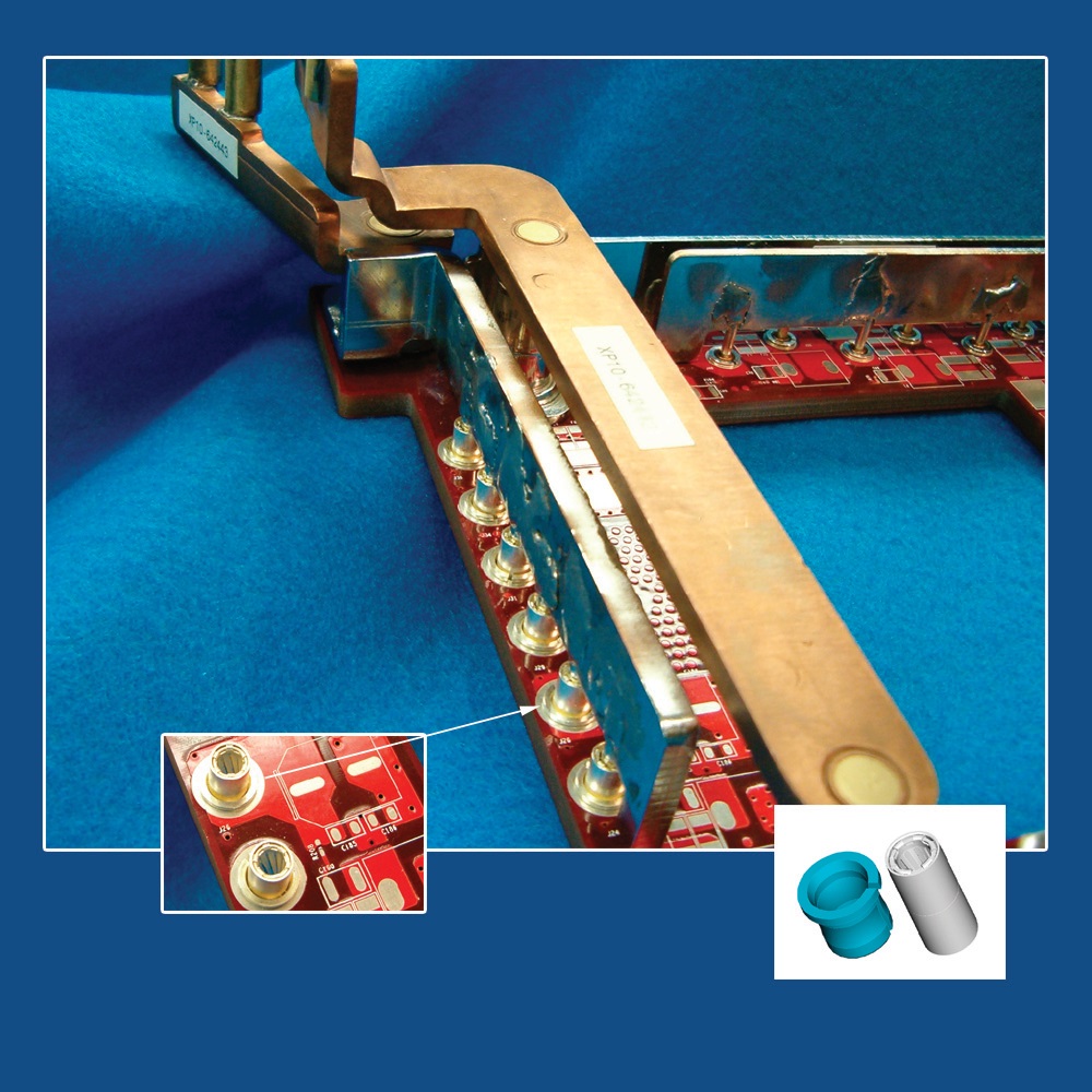

Ah, ich habe auch noch was gefunden, das sieht vielversprechend aus
