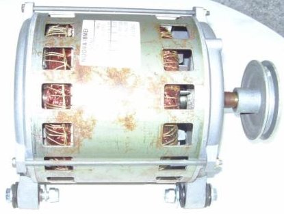

Hi Ich habe hier schon 10-15Jahre einen akten Waschmaschienmotor herumliegen und möchte ihn eventuell benutzen. Leider ist vom Typenschild nur noch ein winziger Rest lesbar. es bestand wahrscheinlich nur aus einer dunnen Alufolie. Mit etwas Fantasie ist die obere linke Ecke wie folgt zu entziffern: ZSE PRAHA MEZ MO Mot 1~ JEDNOU Mehr ist nicht erkennbar. Der Motor stammt aus einer DDR-Waschmaschine WVA 511 (Baujahr ca. 1980) Es handerlt sich um einen Kondensatormotor mit 16µF und 10µF (vorhanden) Motoranschluß erfolgt mit 2x 4Flachsteckern. Wahrscheinlich sind es zwei getrennte Wicklungen für zwei Drehzahlen. Mich würden erstmal die entsprechenden Drehzahlen und Leistungen interessieren. Falls jemand weitere Angaben machen kann, würde mich das natürlich auch interessieren Vielen Dank und viele Grüße Lothar

Hallo, Foto habe ich nicht, sieht aber fast so wie das angehängte Bild, nur eckiger. Maße Motor ohne Welle ca. Ø 185 × 185(lang) Grüße Lothar
In der Regel ca. 200W und rund 500Upm. Wenn der Motor noch fuers Waschen und nicht fuer das Schleudern da war.
Danke aber Motor war für Washen und Schleudern zuständig. Schleudern war nicht besonders gut. Ob der Motor beim Waschen verschiedene Drehrichtungen hatte kann ich leider nicht sagen, beim Toplader schlecht zu erkennen. Motor hat 2x 4Flachstecker + festgeklemmten Schutzleiter. Grüße Lothar

zu Drehrichtung: Hatte noch die Widerstandswerte des 8poligen anschlusses gemessen: 1-5 ca. 0,5Ω (wahrscheinlich Thermoschutz) 2-4 70Ω 4-6 68Ω 3-8 20Ω 7-8 9Ω (2-6 138Ω) (3-7 29Ω) Hatte gedacht, das wegen jeweils 2 intern verbundener Wicklungen, nur jeweils eine Drehrichtung möglich wäre. Da die Widerstände fast gleich sind könnten ev. die Wicklungen zwischen 2-4-6 als Haupt- bzw. Nebenwicklung geschaltet worden sein? 7-8 müßte dann die Hauptwicklung und 3-8 die Nebenwicklung für den Schleudergang sein? Mich würde noch interessieren, ob man anhand der gemessenen Widerstandswerte auf eine ungefähre Leistung schließen kann. Oder hat jemand Erfahrungswerte welche Leistungen in etwa für derartige Waschmaschinen verbaut wurden? Dank und Grüße Lothar
Vielen Dank HW Das hilft mir schon ein ganzes Stück weiter. Allerdings ist mein Motor geringfügig anders. Gab ev. verschiedene Ausführungen, hatte WVA 511/1. Ich habe einen 8poligen Steckanschluß am Motor, worin noch die Anschlußkabel stecken. Meine Numerierung ist wahrscheinlich falsch. Ich habe einfach die Anschlüsse vom Motor aus von 1-4; 5-8 (2.Reihe) durchnummeriert. Meine Nr 1 und 5 gehen höchstwahrscheinlich zu einem Plasteknubbel, welcher zum größten Teil aus dem Motorgehäuse heraussteht. Meine Vermutung war, das es sich um einen Thermoschutz handelt. Bin mir da nicht mehr so sicher, da die thermische Kopplung nicht so gut sein kann. Was könnte das sonst noch sein? Vielen Dank und Grüße Lothar
Lothar schrieb: > Meine Nr 1 und 5 gehen höchstwahrscheinlich zu einem Plasteknubbel, > welcher zum größten Teil aus dem Motorgehäuse heraussteht. Meine > Vermutung war, das es sich um einen Thermoschutz handelt. Bin mir da > nicht mehr so sicher, da die thermische Kopplung nicht so gut sein kann. > > Was könnte das sonst noch sein? , Könntest Du davon ein Photo machen? Für die langsame Drehzahl benötigt der Motor auf jeden Fall einen entsprechenden Betriebskondensator, manchmal werden diese direkt am Motor befestigt.
Kann leider kein Foto machen. Der beschriebene graue Plasteknubbel steht ca. 25mm aus dem Mororgehäuse am Umfang auf einer Seite hervor, ist 8eckig (verschobenes 8.Eck), Schlüsselweite groß ca. 36mm, klein ca. 30mm, und sitzt an bzw in der Nähe von Wicklungsköpfen. (ist ohne Demontage leder nicht zu erkennen) Ein Betriebskondensator ist es sicher nicht, da viel zu klein. Wie oben bereits beschrieben sind zwei Kondensatoren 10µF und 16µF vorhanden. Diese befinden sich in einem relativ großen gemeinsamen prismatischen Gehäuse. Grüße Lothar

Leider Digital-Fotoapparat kaput. Händie ohne Kamera reicht mir. Fotografiert habe ich schon vor ca. 55 Jahren, später auch selbst entwickelt. Mittlerweie Rentner mit sehr mickriger Rente (DDR), da gibt es wichtigeres als neuen Fotoapparat. Es giobt auch nichts was ein Foto klären könnte (keinerlei Beschriftung oder sonstiges), sonst hätte ich jemanden gebeten ein Foto zu machen. Abmessunden habe ich oben beschrieben. Elektrisch liegt es zwischen den gemeinsamen Spulen der Schleudermotorwicklung (hier auch Stromanschluß) und den gemeinsamen Spulen der Waschmotorwicklung. Hätte gerne gewußt, was es sein könnte, da meine ursprüngliche Vermutung, ein Thermoschutz wahrscheinlich falsch ist, und es auch nur beim Waschmotor wirksam ist. Danke und Grüße Lothar
Da keine weiteren Infos kamen, habe ich jetzt den Motor mal ausprobiert. Motor läuft mit folgenden Daten (Leerlauf): Waschmotor Anschluß 2 - ~1A; ca. 350/min; Uhrzeigersinn Waschmotor Anschluß 2 - ~1A; ca. 350/min; gegen Uhrzeigersinn Schleudermotor Anschluß 7 - ~2,5A; ca. 28000/min; Uhrzeigersinn Hätte gerne gewußt was der angesprochene Knubbel für Aufgabe hat, aber es geht scheinbar auch so. Muß ihn wohl als Black-Box mit Durchgang betrachten. Falls doch wer weis, was das ist , würde ich mich freuen. Gruß Lothar
