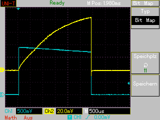

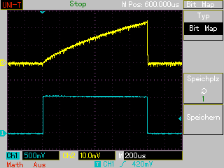

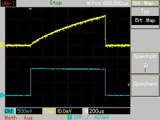

Da ja doch noch länger diskutiert wird, habe ich mal mit meinem L-Sat-Meter (siehe mein Beitrag von gestern)nachgemessen. Der Scheibenwischermotor ist aus einem alten Golf. Er hat für die 2 Geschwindigkeiten 2 getrennte Bürsten. Ich habe die Bürste für die langsame Geschwindigkeit gemessen (Klemme 53), sie steht 180° zur Masse-Bürste, die andere ist versetzt. Die blaue Kurve ist die Spannung am Motor (5V). Die gelbe Kurve ist der Strom mit Endwert 2,4A. Die Kurve ist schon leicht gekrümmt wegen der ohmschen Widerstände und einer geringfügigen kaum sichtbaren Absenkung der Spannung. Aus der Anfangssteilheit ergibt sich L=5V*600µs/2A= 1,5mH Den Wert hatten wir schon mal, ich kann ihn also bestätigen. Ob der Motor bei dem Einzelimpuls angeruckt ist, konnte ich nicht sehen. Jedenfalls hat er keine erkennbare EMK erzeugt, sonst wäre der Strom stärker abgeflacht.

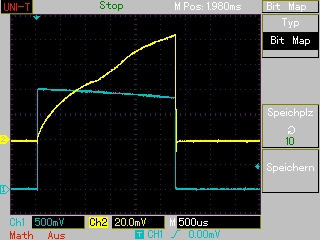

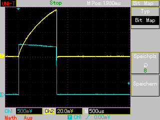

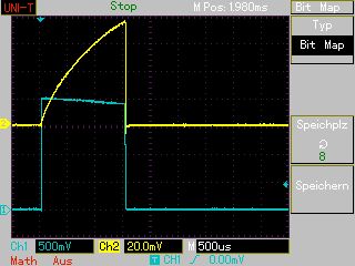

Ich habe noch mal mit mehr Strom gemessen. Man spürt und hört jetzt deutliches Anrucken des Motors, was auf die Messung aber keinen erkennbaren Einfluss hat. Auch der deutliche Spannungsabfall bei größerem Strom hat für die Induktivitätsmessung aus dem ersten Anstieg kaum Einfluss. Bei mehreren Messungen kommen auch deutliche Unterschiede zustande. Von o,8mH bis 2,2mH und teilweise mit Knicken in der Kurve. Das liegt bestimmt an der zufälligen Stellung des Ankers. Beim Knick wechselt wahrscheinlich die Bürste die Ankersegmente. Die 2,2mH habe ich aus dem relativ geradlinigen Teil am Anfang ermittelt und nicht aus dem allerersten Anstieg. Es bleibt also eine Schätzung.
Ps: blau 2,5V/Div und gelb 2A/Div, d.h. ca. 10V und 8A Spitze
Hermann schrieb: > Von o,8mH bis 2,2mH und teilweise mit Knicken in der Kurve. Das liegt > bestimmt an der zufälligen Stellung des Ankers. Beim Knick wechselt > wahrscheinlich die Bürste die Ankersegmente. Meine Rede. Und das ohne Temperatureinfluss. Für eine positionsregelung deshalb meiner Erfahrung nach irrelevant.
