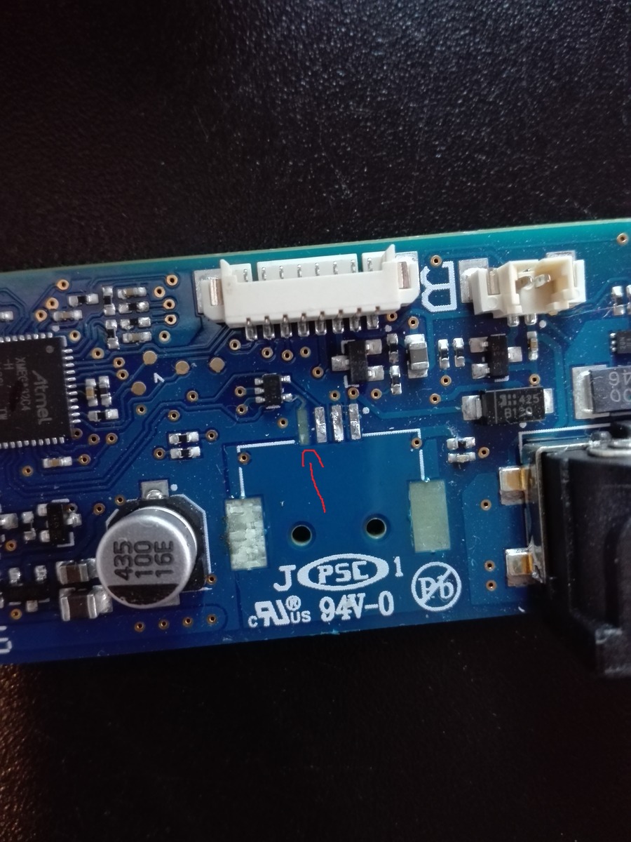

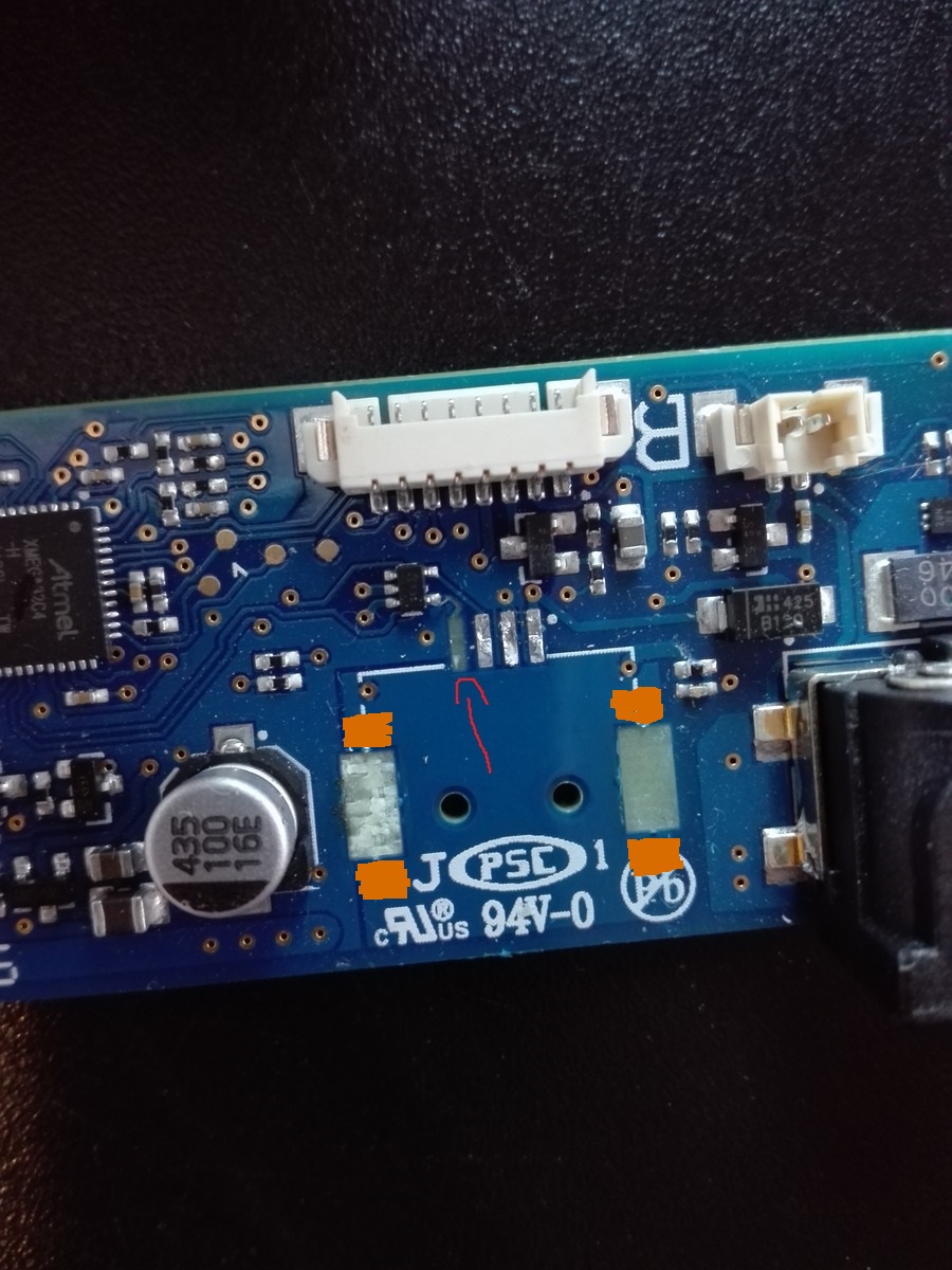

Hallo, vielleicht kann mir hier jemand helfen. Beim Versuch eine SMD USB Buchse auszulöten, habe ich leider ein Pad von der Platine mit entfernt. Kann man das irgendwie wieder darauf bekommen oder kann ich das vergessen?

Mach mal ein Foto davon. Das Pad kriegst Du nicht wieder drauf, aber vielleicht kann man eine Brücke zur Leiterbahn bauen. Wenn das nicht geht, dann war's das.
Ja. Aber "nur befestigen" klingt so abschätzig - ohne irgendeine Befestigung wird auch der Rest nicht lange halten. Das fehlende Pad kannst du einfach mit Draht (Einzelader aus einer Litze) leicht ersetzen, kein Problem. Abr kümmer dich um eine ordentlich Befestigung der neuen Buchse.
123 schrieb: > Die Pads links und rechts sind egal. Nein. 123 schrieb: > Die sind ja nur zum Befestigen, > richtig? Ja. Bei dem fehlendem Lötpad nach dem einlöten der Buchse einfach vorsichtig mit Sekundenkleber festkleben.

Sowas lötet man mit regulierter Heißluft. Nun ja, Du kannst in der Nähe der Massepads den Lack von der Kupferfläche abkratzen und die Buchse mit hässlichen Lötzinnklumpen fixieren.
Wie schon gesagt wurde sind die beiden Pads außen elektrisch egal. Du musst eine Brücke bauen (Kupferlackdraht?) die das dritte abgerissene Pad mit dem IC verbindet. Und dann musst du es irgendwie befestigen.

Schritt 1: Neue USB-Buchse mit "UHU acrylit" großflächig festkleben, dabei Platz zu den Anschlußpins lassen und Buchse VOR dem Aushärten ausrichten. Schritt 2: Pins festlöten und fehlende Verbindung mit einem Drahtstück nachbilden. Hast Du eine neue passende USB-Buchse? Meine persönliche gut gemeinte Empfehlung nach dem Lesen Deiner Posts: Suche Dir eine erfahrene Person... Gruß, Thomas

Hi, die zwei grossen abgerissenen Pads sind mit je drei Stegen mit der Massefläche verbunden gewesen (sogenannte Thermals, damit die Wärme beim Löten nicht "abfliesst"). Das Gehäuse der Buchse sollte da eigentlich schon wieder drauf. Da Kleber ohnehin bei mechanischer Beanspruchung nur zweifelhaft halten, sollte man das auch wieder fest anlöten. Kratze wie den Lack an der Leiterplatte ab, so das es etwa wie im anghängten Bild aussieht und löte die beiden Laschen der USB-Buchse dort an. Zuletzt dann die vier Signalanschlüsse, wobei die linke mit einem dünnen Draht zum IC wiederhergestellt werden muss.
Genau so würde ich es auch reparieren, eher noch mehr freikratzen. Dann ordentlich mit viel Lötzinn verzinnen und dann wieder mit Entlötlitze flach machen, sonst sitzt die Buchse krumm auf dem buckligen Lot. Die Buchse vorsichtig erst an den Anschlüssen anlöten, und so ausrichten, dass sie später genau den Gehäuseausschnitt trifft. Ein großer Klecks Heisskleber kann anschließend nicht schaden. Steckverbinder und SMD sind natürliche Feinde.
