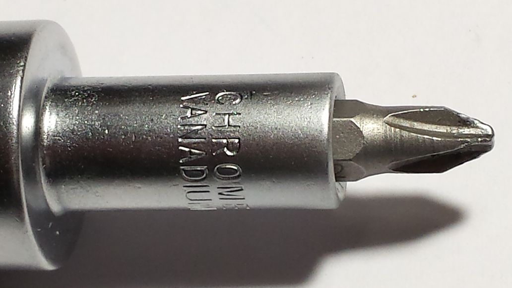

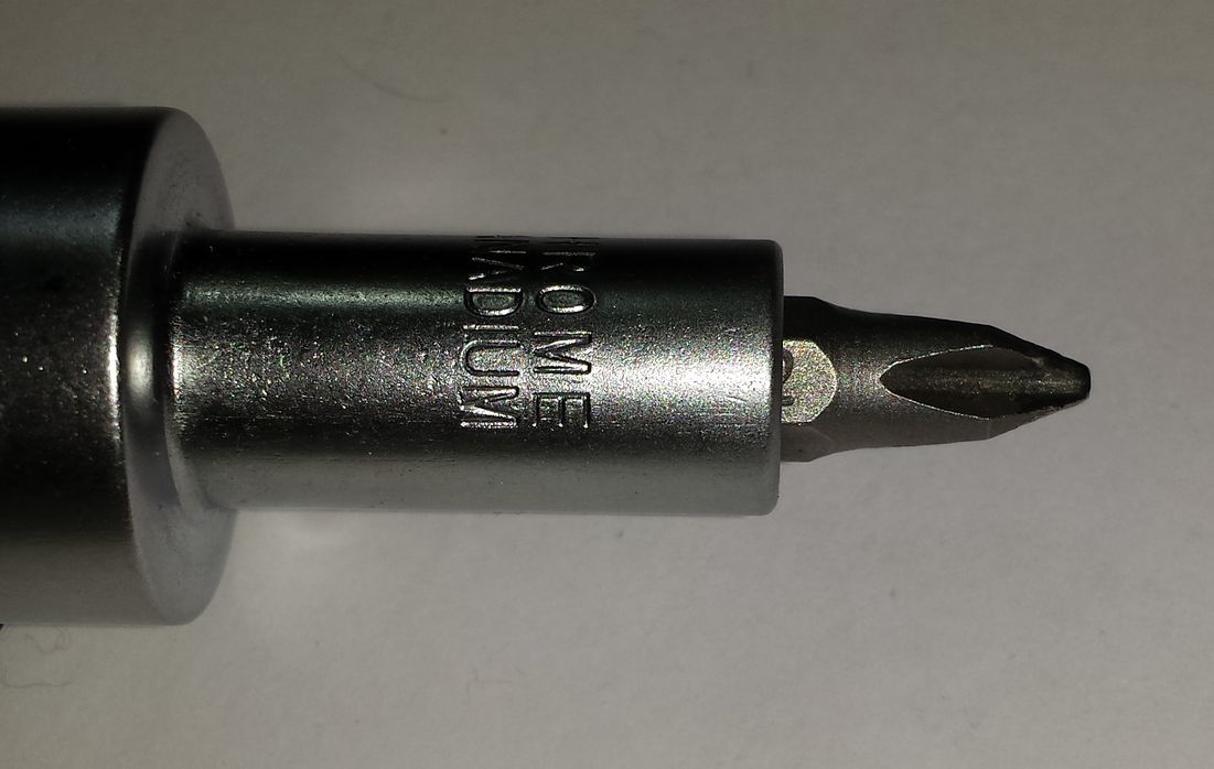

So, hier die versprochenen Bilder. Könnten noch schärfer sein, besser kriege ich es mit Handykamera aber nicht hin.
Sebi schrieb: > So, hier die versprochenen Bilder. Könnten noch schärfer sein, besser > kriege ich es mit Handykamera aber nicht hin. Also mein Wera mit Lasertip sieht da grob anders aus.

Reinhard S. schrieb: > Also mein Wera mit Lasertip sieht da grob anders aus. Was soll ich jetzt daraus schließen? Könnten es sich bei meinem Schraubenzieher um eine Fälschung handeln? Wie sieht denn deiner aus?

Wenn ich mir die Bilder so anschaue... Bist Du eigentlich ganz sicher, dass sich an der Spitze nicht einfach Metallspäne festgesetzt haben, die sich beim Abrutschen vom Schraubenkopf gelöst haben? Ansonsten sieht die Spitze für mich nicht verformt, sondern eher fast wie geschmolzen aus - und das würdest Du von Hand wohl kaum hinkriegen. Gruß, Bernd
Das sieht wirklich aus wie geschmolzen. Denn selbst die Kerbe des Lasers ist nicht mehr zu sehen, so sie noch zu sehen sein müsste. Habe hier auch einen Wera Lasertip. Gute 7 Jahre alt. Und den habe ich nicht geschont, der hat schon ganz schön was "gekeilt". Das war nicht immer die passende Schraube... Habe gerade keine Kamera zur Hand, aber SO sieht meiner nicht aus. Bei mir sind nur die 4 Flanken dünner, aber nicht verbogen oder so. Noch schöne gerade, also spitz. Ich hoffe man versteht es ;D Ich denke das sind Fälschungen. Oder du hast sie sehr grob misshandelt. Ich würde einfach mal bei Wera anfragen...
Bernd B. schrieb: > Bist Du eigentlich ganz sicher, dass sich an der Spitze nicht einfach > Metallspäne festgesetzt haben, die sich beim Abrutschen vom > Schraubenkopf gelöst haben? Also nichts was man jetzt so einfach ablösen könnte. Sieht auch nicht danach aus als ob dort etwas hervor steht, eher ist es eingedrückt. Burnus schrieb: > Ich denke das sind Fälschungen. Oder du hast sie sehr grob misshandelt. > Ich würde einfach mal bei Wera anfragen... Nicht wirklich grob behandelt. Ich bin nicht besonders kräftig. Das Regal war relativ wackelig (ist es immer noch), daher habe ich die Schrauben so fest angezogen wie es mir möglich war. Ich habe jedenfalls gerade mal eine Mail an Wera geschickt. Mal sehen was man dort sagt.

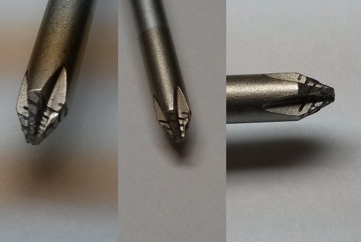

Dein Bild kann auch täuschen bzw. durch Licht- und Schattenbildung den Fehler dramatischer erscheinen lassen als er in Wirklichkeit ist. Anbei 2 Bilder vom gleichen Bit (Aldi Workzone). Dass Völkner hier Fakes verkauft halte ich für ausgeschlossen, wenn man deren Waren kennt (oft genug dort bestellt).
Da ist nichts "geschmolzen". Das Ding war ganz einfach an der Oberfläche zu hart und ist abgeplatzt. Einfach ein Produktionsfehler.
Ne ne, die Spitze des Wera ist real beschädigt. Man sieht klar, dass es eine Materialverschiebung von der Kante zur Flanke gibt. Das ist oft so bei Kreuzschlitzschraubern, aber nicht normal für ein teures Modell, das nicht mit Gewalt für eine Serie unpassender Köpfe benutzt wurde.
