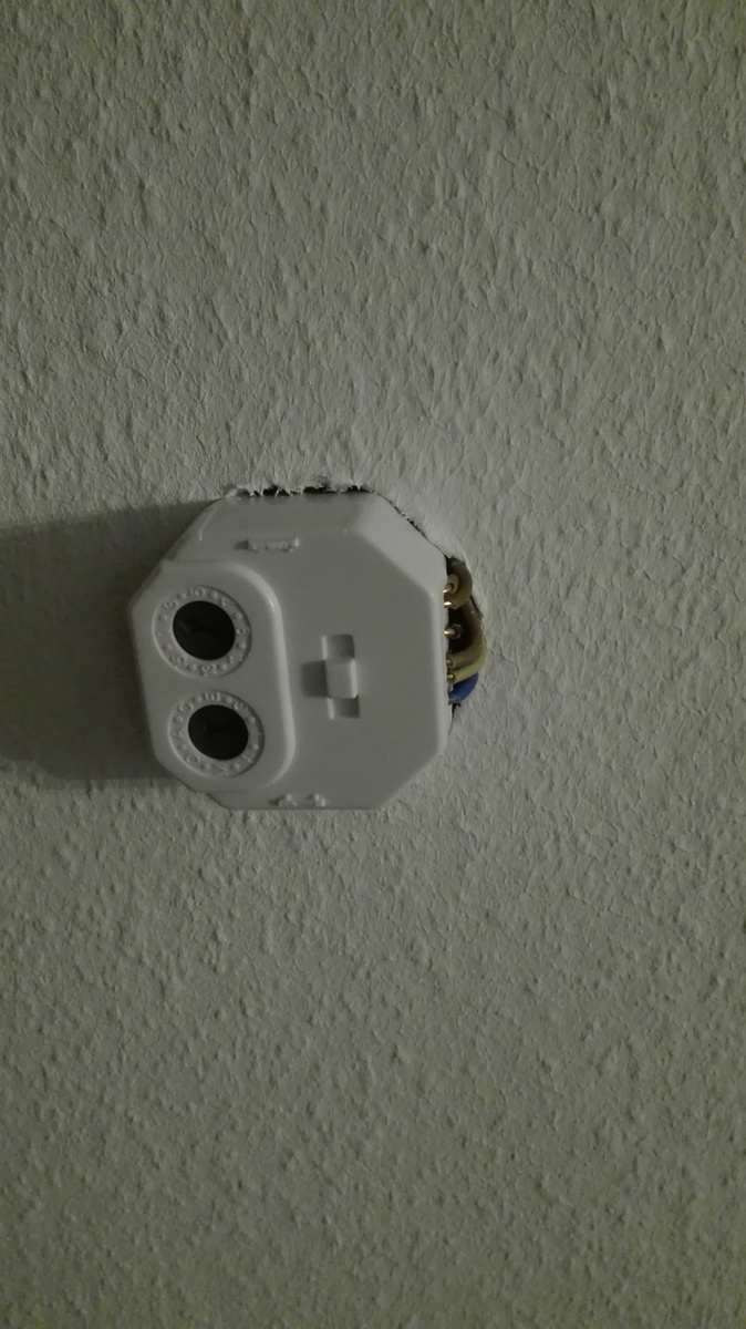

Hallo zusammen, ich kämpfe grade mit den CMR 500 und meinen Unterputzdosen... Zwei gingen knapp rein, bei einer reiß ich mir die Isolierung beim reinquetschen ab und die andere will gar nicht. Scheinbar sind meine UP-Dosen nicht "spannungsfrei" installiert worden. Hatte jemand ähnliche Probleme und diese gelöst oder eine Idee, wie ich die Dinger doch in die vorhanden Dosen bekommen kann? Vielen Dank.
Bilder? Ich hatte es auch nicht leicht, die Nasen von der Intertechno müssen eh ab, Als Kabel habe ich 0,5mm² Litze genommen, erst mit Aderendhülsen mit PVCkragen und das klappte nicht, also umschwenkt auf Aderendhülsen ohne Kragen. Die Kabel habe ich weitergeführt in eine Leer UP Dose um sie dort zu verklemmen WAGO 221 (oder 222 wenn Platz ist). In der Leerdose liegen auch die 2x 230V Relais zum manuellen override für up/down Taster, beide Relais trennen die Intertechno und steuern up/down nach Wahl. Die alten Klemmdeckel waren Mist, also zu Schraubdeckel gewechselt so man keine Blindabdeckung montieren kann oder will! Im Wohnzimmer nur Deckel die übertapeziert werden, in den anderen Zimmern eine komplette Abdeckung mit Taster und Blinddeckel im Rahmen.
Hallo, danke erstmal für die Antwort. Ich mache später mal Bilder, wenn ich weider daheim bin. Die Nasen sind schon ab, sonst hab ich 3x 1,5 mm² NYM-Leitung in den Dosen und sonst keinen Taster mehr oder ähnliches. Zusätzlich hab ich mir dann einen Rahmen und eine Schalterabdeckung geholt, mit der ich mir eine Blindabdeckung basteln wollte. Aber wie gesagt, noch scheitere ich am reinbasteln. Also sollte ich wahrscheinlich noch von 1,5 auf 0,5 wechseln? Ich guck aber später erstmal, ob das Teil ohne Leitungen reinpasst.

Hey, hier wie besprochen ein Bild. Die Klemmen hab ich auch schon mal organisiert.
Ich benutze für sowas immer die UP Dosen von Kaiser: http://www.kaiser-elektro.de/catalogue/catalogue.do?oid=75E6530F88698281D26A626901C1CBE9&act=showIO die kosten zwar ein paar cent mehr, sind aber deutlich besser und stabiler als die "billigen" auch vom Platz her haben die meist den entscheidenden Millimeter mehr. Mit etwas Umsicht kann man auch bestehende Dosen ohne viel Dreck austauschen, es gibt auch eine extra große Geräte-Verbindungsdose, diese erfordert aber schon ein ziemlich großes Loch. Zu deinem Bild: Ich würde erstmal die Tapete mit einem scharfen (!) Cuttermesser noch etwas zurückschneiden, eventuell reicht das schon?

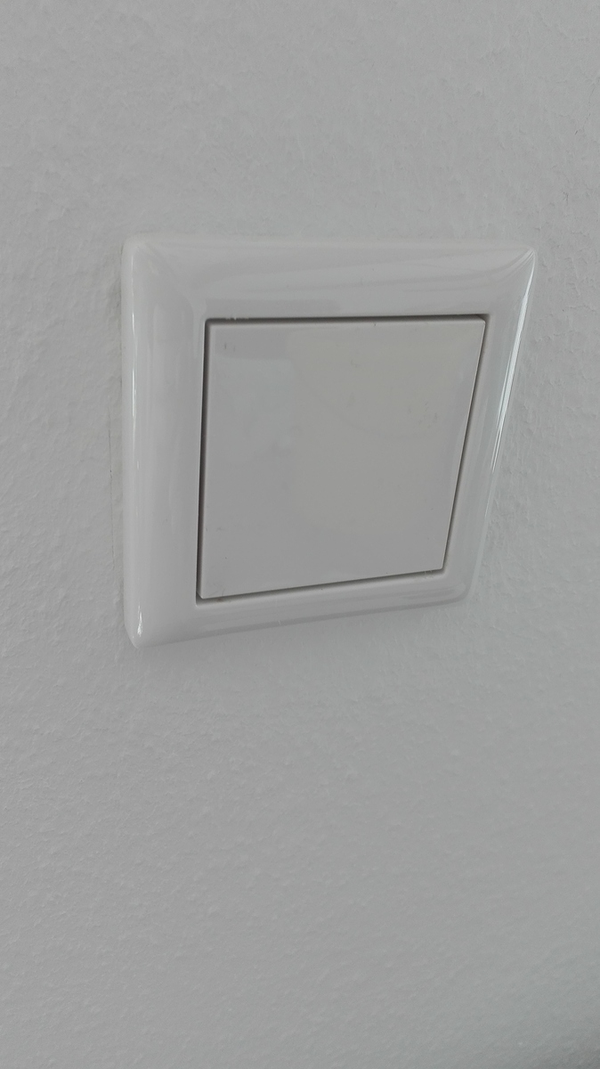

So hier das Ergebnis aus Einfachrahmen Schalterblende Heißkleber Powerstrips Rollos Funktionen auch :-)
Sieht gut aus, allerdings bevorzuge ich eine Lösung, bei der die Blende nicht aufgeklebt, sondern aufgeschraubt ist. Heißkleber und Powerstrips halten zwar Bombe, aber bei Kindern im Haus ist mir das zu unsicher.
Markus schrieb: > Sieht gut aus, allerdings bevorzuge ich eine Lösung, bei der die Blende > nicht aufgeklebt, sondern aufgeschraubt ist. Gira s-color Blindabdeckung https://www.google.de/search?q=gira+s-color+blindabdeckung&client=firefox-b&source=lnms&tbm=isch&sa=X&ved=0ahUKEwjAl7aSqLLOAhUJXRoKHRQuACAQ_AUICSgC&biw=1429&bih=629&dpr=0.9

Hallo Joachim, also Google link kopieren schön und gut, aber wie willst du den tragring befestigen?
übliche Leerdosen haben Schrauben http://dein-elektriker-info.de/wp-content/uploads/2013/06/Hohlwanddose.jpg wer solche gekauft hat, hat Pech gehabt http://www.elektrikshop.de/images/product_images/popup_images/258_0.jpg manchmal packt Gira die Schrauben bei sonst muss man sowas nachkaufen http://meinelektrohandel.de/abzweigkasten-unterputz-aufputz-hohlwand-feuchtraum/geraeteschrauben-verschiedene-laengen-fuer-schalterdosen-100-stueck/ PS zu meinem Link zur Blindabdeckung gehört noch ein Rahmen der als Einzel bis 5-fach Rahmen bestellt werden kann. https://www.elektroshopwagner.de/search_result.php?c=Baumarkt_%2526_Garten_-%253e_Elektroinstallation_-%253e_Schaltermaterial_-%253e_Gira_-%253e_System_S-Color_-%253e_Rahmen_-%253e_
