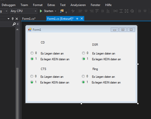

Ich möchte den SerialPort überwachen und möchte nur angezeigt bekommen
das Daten übertragen werden welche das möchte ich nicht sichtbar machen
nur das Signale gesendet werden.
Port Öffnen und so geht alles.
habe mal was ZUM ZEIGEN gebastelt.
Es soll immer um springen solange Daten gesendet werden, soll 0
(leuchten ??)
Wenn KEINE Daten gesendet werden soll 1 (leuchten ?)
Mit welchen code stelle ich das am besten an ?

Das Bild oben entspricht in keiner weise mein eigentlichen Programm.
Sonder ist NUR zum verdeutlichen meines Problems.
Hans Christian Knäckebröt schrieb:
> Serialport.datareceived ist dein Freund.
Den Code habe ich schon gefunden und versucht aber
Wie genau kann ich das einen Radiobutton Zuordnen ?
Und NEIN ich hab ein eigenes Programm auch wenns mehr einer bastel Bude
entspricht.
Meine fähigkeiten sind immer noch sehr oberflächlich.
Welche events kommen da in frage ?
Vielen Dank

Möchtest du so eine Art Port activity LED haben?
Dann würde ich in dem Event schreiben:
Radiobutton.state = true
Und dazu einen Timer laufen lassen, der den rb alle 100ms auf false
zurücksetzen.
Oder so.

Wie kann ich einen Pin eine anzeige zuweisen und ja es soll eine port
activity (mir ist das wort nicht eingefallen) anzeige werden aber für
jeden pin einzlen wenn das geht.
Vielen Dank

von DAVID B. (bastler-david)
Wenn ich es mit zb
case SerialPinChange.Ring:
versuche bekomme ich immer.
der name "serialPinChange.Ring ist im aktuellen kontext nicht enthalten.
Wie oder besser Wo füge ich den das ein ?
SerialPinChange.CDChanged
SerialPinChange.CtsChanged
SerialPinChange.DsrChanged
SerialPinChange.Break
Vielen Dank

Es wäre schön wenn die button DSR CTS RXD und CD (hoffe sind die
eingangs Pins) solage leuchten wie daten (egal welche) da empfangen
werden.
Ich habe die Button mal zensiert da keinen meine passwörter und Inhalte
Mensch Trosten du bist ein held.
Wenn ich mein CI an CTS anstecke und er ein Signal aus gibt ändert sich
genau wie ich das möchte radioButton1 / SET
Und habe es auch mit akku versucht (gleich spannung) und selbst das geht
SUPER SUPER
Leider nur da.
wenn ich das jetzt noch auf alle 3 andern pins legen kann so das jeder
sein eigenen Radiobutton verändern kann und das auf alle 4 serielle
Ports bin ich am ziel!!
Das ist super nett Torsten vielen lieben dank.
Sehe ich das richtig das der code streifen :
        void PinChanged(object sender, SerialPinChangedEventArgs e)
            SerialPinChange SerialPinChange1 = 0;
            SerialPinChange1 = e.EventType;
            switch (SerialPinChange1)
                case SerialPinChange.CtsChanged:
                    if (theSerialPort.CtsHolding)
                        InvokeUI(() => { radioButton1.Checked = true;
                    else
                        InvokeUI(() => { radioButton1.Checked = false;
                    break;
                case SerialPinChange.DsrChanged:
                    if (theSerialPort.DsrHolding)
                        InvokeUI(() => { radioButton2.Checked = true;
                    else
                        InvokeUI(() => { radioButton2.Checked = false;
                    break;
        private void InvokeUI(Action action)
            BeginInvoke(new MethodInvoker(action));
Für das erkennen und anzeigen zuständig ist ?

Der Codestreifen ist ein Eventhandler. Der Pinchange- und
Datareceivevent wird in der Methode OpenCOMPort eingeschaltet über
theSerialPort.DataReceived += new SerialDataReceivedEventHandler(DataReceived);
theSerialPort.PinChanged += new SerialPinChangedEventHandler(PinChanged);
Und in der Methode CloseCOMPort ausgeschaltet und zwar mit
theSerialPort.DataReceived -= new serialDataReceivedEventHandler(DataReceived);
theSerialPort.PinChanged -= new SerialPinChangedEventHandler(PinChanged);
Mit der Switch Case Abfrage wird, welcher Pinchange stattgefunden hat
z.B. RTS und dann über die Methode InvokeUI die Controls vom UI
geändert.
Wieso dieser anoyme delegate und BeginInvoke benutzt wird liegt daran,
dass die UI und SerialPort in jeweils einen eignen Thread laufen und das
geht wohl nur über delegates und invokes.
Wenn Du nun 3 weitere serielle Schnittstellen benutzen willst,
erweiterst du es wie in deinem Programm und schaltest für jeden den
Pinchange event ein, dann in der Methode vom Eventhandler fragst Du
wieder mit der Switch Case Anweisung den Zustand ab und änderst deine
UI. Also nur noch ein bisschen Copy&Paste und die Methoden umbnennen.
Habe ich gemacht kannste noch mal drüber gucken?
und sagen obs so richtig ist.
Dein programm tut was es soll ! SUPER
Mein programm tut was es will nicht so gut.
Habe dein Code übernommen und angepasst MVS zeigt mir auch keine Fehler
an aber der zustand von den 12 Radiobutton ändert sich nie bei keinen
port.
Könntes du noch mal Drüber sehen ?

von Thorsten (Gast)
eventuell deutsch nicht seine Muttersprache.
@David
Tut mir leid, aber das passt nichtmal Ansatzweise. Du hast selbst die
Methoden falsch zusammenkopiert und es hat erhlich gesagt null Sinn und
Verstand was Du da treibst.
Du schaltest nirgends die Eventhandler an, obwohl ich es oben noch
erklärt hab, desweiteren um es einfach zu halten würde ich für jede
Schnittstelle einen eignen Pinchangeeventhandler benutzen.
Wie ich schon gesagt hatte such Dir einen Studenten der Dir das Programm
schreibst gegen Taschengeld oder setze Dich mit der Materie auseinander.
Hallo
LANGE hats gedauert aber ich habe es scheinbar mit EUER Hilfe
hinbekommen.
Torsten wie kann ich mich erkenntlich zeigen ?
Da mein Programm immer abstütz wenn ich den pin CDChanged verbinde gehe
ich davon aus das es nicht ohne weiteres möglich ist diesen pin wie DSR
abzufragen ?
Habe es mit
                    case SerialPinChange.CDChanged:
                    if (theSerialPort.CDHolding)
                        InvokeUI(() =>
                            radioButton3.Checked = true;
                    else
                        InvokeUI(() =>
                            radioButton3.Checked = false;
                    break;
Versucht es verursacht auch keine Fehler bin ich den pin verwende dann
beendet sich das Programm ohne Meldung
Für Ring gibt es erst gar keine vorgaben in der System.IO.Ports
Naja immer hin 2 pins zum abfragen sind schon mal besser wie 0 :-)
