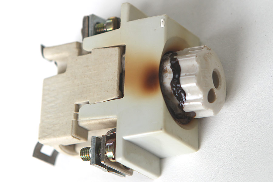

Hallo, Ich habe im Bad einen elektronischen Durchlauferhitzer mit einer Leistung von 21kW. (Hat einen dreiphasigen Anschluss über 3 x 25A Drehsicherungen). Es handelt sich bei dem Durchlauferhitzer um ein neueres Modell mit Display auf dem man die Temperatur einstellen kann und (natürlich) elektronischer Regelung für die Temperatur. Das Problem mit diesem Gerät ist nun folgendes: Sobald ich den Wasserhahn öffne und warmes Wasser entnehme, flackern sämliche Lampen im ganzen Haus. Ich hatte bis vor 2 Wochen noch einen anderen Durchlauferhitzer (aber auch mit elektronischer Regelung, also kein Uralt-Teil), mit dem bestand dieses Problem überhaupt nicht. Leider ging der kaputt und ich habe deshalb diesen Neuen gekauft. (Steht made in Germany drauf.... Der Alte war No-Name). Jetzt hat mich heute das Flackern so sehr genert, dass ich mal mit dem Oszi (mit Differenztastkopf) an den Anschlussklemmen gegen PE gemessen habe: Ich sehe einen sehr schönen Sinus, sowohl wenn der Durchlauferhitzer läuft, und auch ohne Betrieb. Im Rythmus zum Flackern der Lampen jedoch schwankt die Amplitude des Sinus' um 17Volt! Meine Frage ist nun: Soll ich mich mit diesem Problem an den Hersteller wenden oder kann das sonst irgendwelche anderen Ursachen haben? Die Zuleitung ist 10mm^2. Beste Grüße vom Paul

Paul schrieb: > (Hat einen dreiphasigen Anschluss über 3 x 25A Drehsicherungen). Putz das mal. Die Schraubsicherungen haben gerne mal Übergangswiderstände, wenn sie nicht sauber und fest geschraubt sind. Natürlich kannst du die Fassung nicht putzen, wenn du sie nicht stromlos kriegst, aber die Sicherungen und Kappen schon. Besonders verdächtig sind Kontakte, die sich beim DE Betrieb erwärmen, wie Lüsterklemmen, Wagoklemmen oder eben Sicherungshalter. Das kann auch in der UV sein.

Matthias S. schrieb: > Putz das mal. Die Schraubsicherungen haben gerne mal > Übergangswiderstände, wenn sie nicht sauber und fest geschraubt sind. dann hätte das aber keine Auswirkung auf das Licht. Denn ich vermute mal das das Licht an anderen Sicherungen hängt.

Also: Ja, die 25A sind mit Sicherheit etwas knapp bemessen, so ca. 2 mal im Jahr brennt auch mal eine durch..... Die Zuleitung vom Zähler ist etwa 35m lang und auch 10mm^2. Nach den 35m kommen dann die 3 x 25A Schraubsicherungen und von dort noch mal ca. 5m bis zum Durchlauferhitzer. nach dem 35m vom Zähler wird auch das Licht fürs Gebäude angefahren. Das was mich nur wundert ist, dass mit dem alten Durchlauferhitzer kein Flackern auftrat..... Werde wohl mal alle Verbindungen prüfen. Gibt es sonst noch Ideen?

Paul schrieb: > Die Zuleitung vom Zähler ist etwa 35m lang und auch 10mm^2. Nach den 35m > kommen dann die 3 x 25A Schraubsicherungen und von dort noch mal ca. 5m > bis zum Durchlauferhitzer. > nach dem 35m vom Zähler wird auch das Licht fürs Gebäude angefahren. Die 35m haben 0.06 Ohm und bei 25A demnach 1,5V Spanungsabfall. Selbst mit dem Rückleitungsweg kommen da keine 17V zusammen. An der Installation ist also etwas faul, schlechter Kontakt an dem es auch heiss werden müsste.
MaWin schrieb: > An der > Installation ist also etwas faul, schlechter Kontakt an dem es auch > heiss werden müsste. vielleicht sowas? meine Hauptsicherung nach 35 Jahren! Ich hatte ab da alles erneuert und war mir sicher bis ich das fand!
