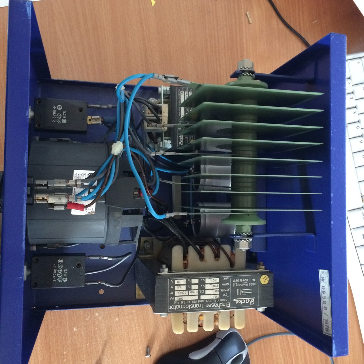

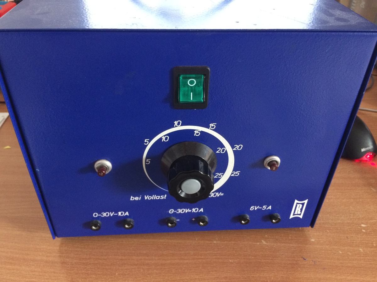

Mir wurde ein Trafo mit Gleichrichter geschenkt, der funktioniert, aber
dem Markenname und Typenschild fehlt. Vielleicht erkennt ja einer von
euch die Marke?
* Logo "R"
* Farbe: blau
* Baujahr 1976
* 0-30V, 10A AC und DC + 6V, 5A
* innen größtenteils verbaut: "Jacke"

von Uwe B. (uwe_beis)
Was ist die Frage?
Es ist ein Regeltrafo mit nachgeschaltetem Netztrafo und
(Selen-)Gleichrichter, mit dem man 0-30 V AC und DC, sowie mit einem 2.
Trafo + GLR + Elkos 6 V DC, alles unstabilisiert, erzeugen kann.
Geht es nur darum, die zum R gehörende Marke ausfindig zu machen?
Uwe

Uwe B. schrieb:
> sowie mit einem 2.
Da wäre ich mir nicht so sicher. Zumindest ich entdecke keinen Ausgang
für 6VDC. Und sehe außer dem einen großen Gleich-riecht-er keinen
weiteren. Habe ich recht, dann sind die beiden Elkos (von "weitem" auch
identisch, was meine Theorie stützt) vom gleichen Typ u. C, sowie
parallelgeschaltet.
Sind diese Selendinger nicht recht empfindlich? Mir käme da der Gedanke
an eine vorsorgliche Ersatzbeschaffung. Naja, recht massiv schaut er ja
aus...
Homo Habilis schrieb:
> Uwe B. schrieb:
>> sowie mit einem 2.
> für 6VDC.
Oh... Der Ausgang ist auf dem ersten Bild unten rechts mit 6V-5A
beschriftet. Kann man eigentlich nicht übersehen.
Der zugehörige Trafo ist auf dem zweiten Foto oben rechts unter dem GLR.
Ich meine, sogar noch "6V" darauf lesen zu können. Ein zweiter GLR ist
nicht sichtbar, müsste aber sowohl vom Platz als auch von der
Verdrahtung her hinter den kleinen Trafo passen. Die Elkos sind
offensichtlich tatsächlich über einen Widerstand parallel geschaltet -
etwas bessere Siebung.
Wie sonst willst du den Ausgang 6V-5A erklären?
Wenn das nicht 6V-5A sondern 6V~5A sein soll, sähe es allerdings anders
aus. Nur 1970 waren sinnvolle Elkos für >>30V, 10A nicht so klein wie
die dort verwendeten.
Eigentlich nicht sehr wichtig...

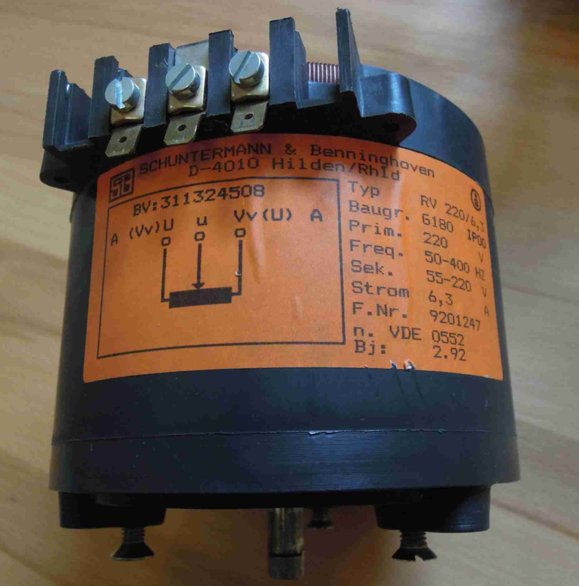

Das Typenschild auf dem Stelltrafo ist nicht gut lesbar, der Name könnte
Schuntermann & Beninghoven sein
https://www.mikrocontroller.net/attachment/164600/DSCN0386.JPG
die Postleitzahl würde auch zum Trafohersteller Jacke passen.
http://i.ebayimg.com/00/s/MTA2MlgxNjAw/z/Q~MAAOSwrklVZzOG/$_1.JPG
Phywe hatte ein sehr ähnliches Design
Ein Netzgerätehersteller mit "R" wäre Ruhstrat, aber die haben ein rotes
zackiges R im Logo. https://www.ruhstrat.com/de/
Auch http://www.reo.de und http://www.ristra.eu wären noch Kandidaten
aber ebenfalls andere Logos
von Harald W. (wilhelms)
Old P. schrieb:
>> Das Teil sieht für mich fast nach Marke Eigenbau aus.
> Aber nur "fast".
> Ein Eigenbauer wird davon nicht 8586 Stück gefertigt haben und dann noch
> eine Seriennummer innen anpappen.
Nun, auch Hersteller kochen nur mit Wasser. Ein solches Gerät hätte
man sich auch als Bastler zu der damaligen Zeit genauso gebaut. Die
Schaltung  ist ja eher trivial. Mir ist nur noch nicht ganz klar, ob
es sich bei dem Stelltrafo um ein 220V-Modell oder um ein 30V-Modell
handelt. Beides war damals üblich. An der Stelle des TEs würde ich
die eher einfache Schaltung aufnehmen und die technischen Daten der
Bauelemente von deren Typenschildern abschreiben. Weitere Kenntnisse
sind zur ordnungsgemäßen und sicheren Benutzung dieses Gerätes nicht
nötig. Falls der verbaute Gleichrichter kaputt geht (was man normaler-
weise riecht: Gleich-riecht-er), würde ich ihn gegen Siliziumdioden
mit ähnlichen Daten tauschen. Diese haben deutlich bessere Daten als
die damals üblichen Selengleichrichter.
