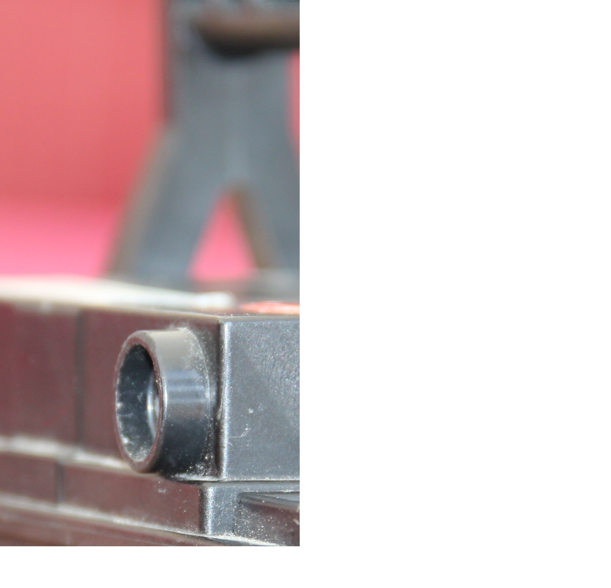

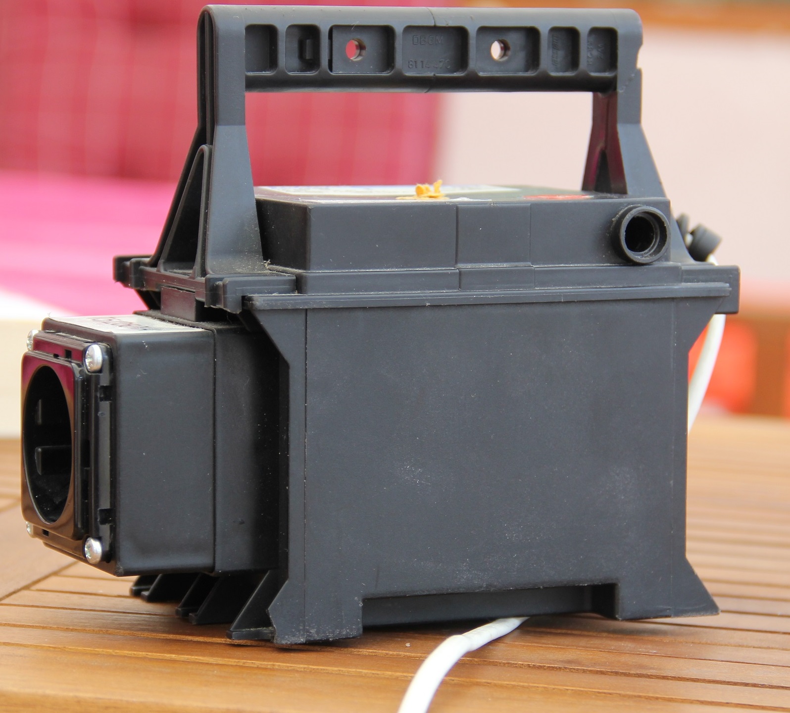

Ich habe hier einen 250VA Trenntrafo der Firma Tramag Typ A9489, bei dem die Kappe des Sicherungshalters fehlt. Auf dem Typenschild steht vor dem Sicherungssymbol noch 56C505 und es ist ein Bajonettverschluss. Ich habe schon etliche Halter ausprobiert und es hat noch nie einer gepasst. Die Feinsicherungen selbst sind ja in ihren Abmessungen genormt aber sind das auch die Sicherungshalter ? Gibt es irgendwo eine Übersicht (Katalog) mit Abmessungen ?

Den Hersteller zu kontaktieren hat leider nicht funktioniert. Der Sicherungshalter ist im Gehäuseoberteil integriert. Bleibt mit nichts anderes übrig das Gehäuse irgenwie zu knacken und dann einen neuen Halter ein bauen.
Hans-Georg L. schrieb: > Bleibt mit > nichts anderes übrig das Gehäuse irgenwie zu knacken Wenn das so schwierig ist - ist denn auf dem Halter kein Firmenlogo? Wenn ja, hier Foto posten, wenn es jemand erkennt könntest du eher einen passenden Einsatz finden. Georg
Fotos gibts natürlich auch aber ich denke da erkennt man auch nicht sehr viel mehr ...
Hans-Georg L. schrieb: > Fotos gibts natürlich auch aber ich denke da erkennt man auch nicht sehr > viel mehr ... Ich meinte ja auch den Einsatz, der da reinkommt, aber das war ein Irrtum von mir: von den Typen, die ich da habe, steht auf 3 garnichts und auf 2 "Fuse"... Innen drin siehts besser aus, aber dann kannst du ja gleich ganz wechseln. Georg
Der Deckel ist zusammen mit dem Griff geklebt. Habe es aber aufbekommen und den Sicherungshalter getauscht. Falls jemand mit dem gleichen Problem über diesen Thread stolpert. Der original Sicherungshalter ist von Firma Weber mit der Bezeichnung 6U3/6E3.
