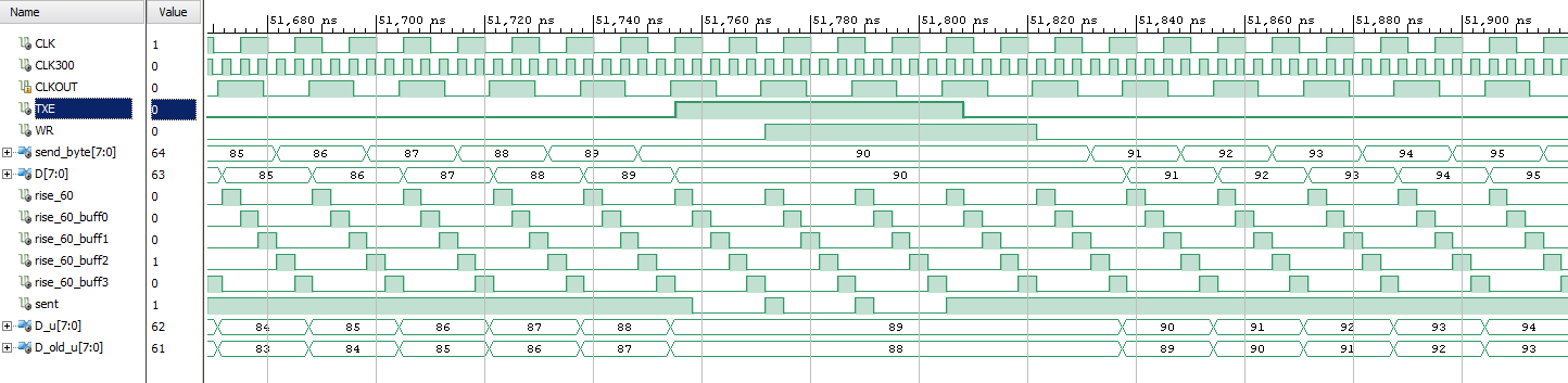

mir ist klar, dass es ältere Threads zum Thema gibt, aber die haben mir
nicht wirklich weitergeholfen.
Ich möchte viele Daten über USB ausgeben, lesen ist mir egal, das
brauche ich nie. Zuerst hab ich versucht die 60 MHz vom FT2232 im FPGA
zu verwenden, aber die Daten kommen aus einer anderen Taktdomäne. Das
ist eher kompliziert da den dual-clock-FIFO der ja dann auch einen Takt
Latenz hat richtig anzuhalten wenn der FT2232H FIFO voll ist, das Timing
ist halt doch eher hart für mich.
So, jetzt habe ich das versucht indem ich im FPGA nur einen 300 MHz Takt
verwende. Da kann (so dachte ich) man schön die Flanke der 60 MHz Clock
erkennen und hat mehrere Takte Zeit Daten auszugeben und vom interen
FIFO zu lesen. Also man kann in einem Takt prüfen ob der FT2232 FIFO
nicht voll ist, dann vom FIFO im FPGA ein neues Byte lesen und das
ausgeben. Eigentlich ganz schick. Habe natürlich auch ne Testbench

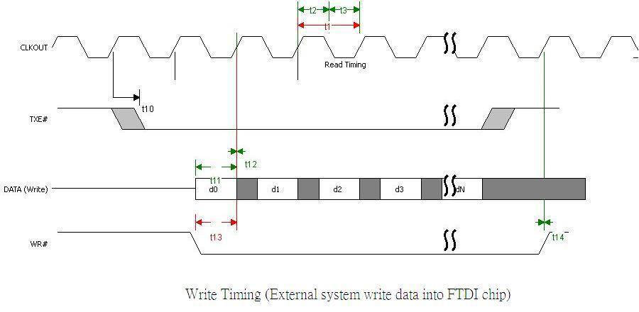

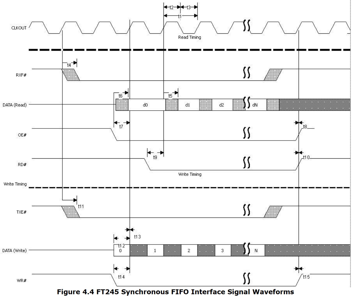

gebaut die wie ich finde gut genug testet. TXE geht zwischen 1 und 7.15
ns nach CLKOUT auf Low oder High. Was ich nicht ganz verstehe im
Datenblatt ist das
t14, WR# setup Time to CLKOUT (WR# low after TXE# low)
ist das jetzt die Zeit die WR# vor CLKOUT seinen Pegel geändert haben
soll oder nach TXE#? Ich mache das so, dass wenn ich eine steigende
Flanke von CLKOUT erkannt habe, ich WR# entsprechend zu TXE# setze.
Aber natürlich funktioniert das nicht obwohl die Simulation gut
aussieht. Ich würde mich freuen, wenn da mal Jemand drüberguckt.
Vielen Dank!
von Gustl B. (-gb-)
Klakx schrieb:
> dann benötigst du einsynchronisierte
> Signale bzw. einen einsynchronisierten Bus.
Wieso? Also ich will damit ja nur Daten zum FT2232 hin ausgeben. Reicht
es da nicht den 60 MHz Takt zu erkennen? Die anderen Signale verwende
ich ja nicht direkt sondern immer nur als Enable ... wenn ich das mit
mehreren FFs einsynchronisiere habe ich doch wieder Latenz. Derzeit
"lese/sample" ich die Signale vom FT2232 und reagiere darauf indem ich
selber Signale anlege.

von Klakx (Gast)
Genau. Vollkommen richtig nur die Flanke zu erkennen und Enables zu
nutzen. Aber die Flanke muss sauber auf der Taktdomäne sitzen.
Im geposteten Code geht das USB-Takt "CLKOUT" direkt in einen
kombinatorischen Flankendetektor. D.h. hier sollte input-constraints
schonmal richtig gesetzt sein, damit es für die STA auch korrekt läuft.
Metastabilität ist aber eben noch das größere Problem im Flankendetekor.
Das mit der Latenz ist blöd, aber sowas kriegt man bei asynchronen
Übergängen nunmal irgendwo mit rein. Synchronisier doch CLKOUT bevor es
in die Logik geht mit 2 FFs auf CLK300. Ggf. müssen noch Eingangssignale
angepasst/verzögert werden; vielleicht auch nicht.
Bei einem Oversampling von 5 sollte es doch noch nicht so schlimm sein
zwei Zyklen abzugeben?
von Gustl B. (-gb-)
Du hast mir sehr weitergeholfen! Habe mal in der Post-Implementation
Timing Simulation (wusste gar nicht, dass VIVADO das kann) geguckt, und
in der Tat, das ist mein Problem.
Constraints habe ich noch nie gebraucht (ausser um die IOs zuzuordnen
mit Treiberstärke und so) und auch nichts diesbezüglich gelernt, leider.
Muss ich nachholen.
Das habe ich noch nicht ganz verstanden. Ist das kombinatorisch, weil da
nur ein FF verwendet wird um den alten Wert von CLKOUT zu speichern und
dann im Vergleich auch direkt der Wert von CLKOUT verwendet wird ohne
ein FF dazwischen?
Ob das mit der Latenz der paar Takte gut geht wird sich zeigen, die
Daten müssen eben rechtzeitig am FT2232 anliegen. Sollte aber
funktionieren.
Edit: Mit zwei FFs sieht es in der Tat gut aus, nur ist die Latenz
enorm. Werde mal auf die fallende Flanke triggern, dann sollte es
passen.
Mir ist auch inzwischen klar wieso das falsch war. Und am Ende war es
eben Dummheit. Hatte sogar zuerst die Methode von Lothar mit mehreren
FFs drinnen, aber dann war mir die Latenz zu groß, so dass ich da einige
rausgeworfen habe. In der einfachen Simulation sah das unverändert gut
aus ...
von Gustl B. (-gb-)
So, also laut Simulation halte ich die Spec vom FT2232 nicht ganz ein,
da kann TXE# auch noch 7,15 ns nach CLKOUT seinen Pegel ändern, ich
checke das aber zuletzt grob 6,5 ns nach CLKOUT, aber, jetzt auch
Hardware macht das keinen Ärger. Ich schaffe fast 42 MB/s ohne Fehler.
Jetzt kommt noch ein FIFO ins FPGA und die Daten werden realistischer
generiert, also nicht nur ein Zähler wie bisher.
Jedenfalls vielen Dank!

von Gustl B. (-gb-)
Das ist mir klar, aber wenn ich in jedem Takt zum FT232H hin schreibe
und aus dem FIFO mit einem Takt latenz lese, kann passiert es, dass der
FT232H das TXE# auf high zieht, ich aber noch einen Takt lang neue Daten
aus dem FIFO bekomme. Wenn der FT232H dann wieder Daten annimmt, muss
ich also zuerst die zwei Bytes dorthin schreiben die zuletzt noch aus
dem FIFO kamen, aber noch nicht gesendet wurden und zwar in der
richtigen Reihenfolge. Da muss man also Daten noch speichern für den
Fall, dass der FT232H nixmehr entgegennimmt.

von Gustl B. (-gb-)
Lars R. schrieb:
> Scheinbar bist Du talentiert und befasst
> Dich intensiv damit.
Vielen Dank! Ist aber nur ein Hobby ... mal gucken, wenn man da als
Seiteneinsteiger auch an Jobs kommt versuche ich das vielleicht mal.
Aber zuerst Referendariat zwecks abgeschlossener Berufsausbildung.
> Die Frage ist daher, welche essentielle Information
> Dir noch fehlt.
Eigentlich keine, nur die nötige Zeit. Und dann bin ich eben doch nicht
allzu schlau ...
Ja, richtig, mein Ansatz ist jetzt die 60 MHz von Extern zur
Datenausgabe zu verwenden. Da könnte ich noch eine PLL intern drauf
verwenden, aber der Takt sieht auch so gut genug aus.
Für den Taktübergang habe ich mir jetzt ein Dual-Clock-FIFO erzeugen
lassen, auf der einen Seite schreibe ich mit den 100 MHz rein die ich
auch sonst im FPGA verwende und auf der anderen Seite lese ich eben mit
den 60 MHz.
Jetzt muss ich "nurnoch" die Logik erdenken/beschreiben die auf die
externen Steuersignale reagiert. Also sowas wie "was passiert wenn ich
Daten ausgebe, aber TXE# auf High geht?" Die Daten die ich also gerade
eben angelegt habe an den Ausgang wurden nicht übernommen, die müssen
gehalten werden und in dem Takt kommen neue Daten aus dem FIFO, die
müssen auch "gemerkt werden" und dann wenn TXE# wieder Low wird zur
richtigen Zeit ausgegeben werden. Alles nicht sooo einfach und das
Datenblatt von FTDI ist im Timing-Diagramm auch nicht sehr hilfreich bei
den seltsam eingezeichneten Zeiten.
Am Wochenende werde ich da etwas Zeit drauf werfen ...
Edit:
Wieso nicht gleich mit 60 MHz sondern das rumprobiere mit den 300 MHz?
Mit 60 MHz hatte ich angefangen, das lief auf einem Spartan 6, aber ohne
Dual-Clock-FIFO und nur mit Testdaten, einem Zähler in der 60 MHz
Domäne. Mit dem FIFO habe ich das da einfach nicht hinbekommen und auch
nicht gesehen was nicht klappt. Jetzt verwende ich einen Artix und
VIVADO, auch da war mir lange nicht klar dass es eine
Post-Implementation-Simulation gibt (gab es die in ISE?) also hab ich
zuerst mit 300 MHz angefangen weil ich dachte "da hast du genug Takte".
Aber jetzt mit der wunderschönen Simulationsmöglichkeit werde ich das
nochmal mit den 60 MHz testen.

Ganz genau darum geht es ja. Nur ist die Zeit arschknapp. TXE reagiert
im Worst Case 7. 15ns nach der letzten Flanke. OK, bleiben von den
16.66ns noch 9.51 übrig. Dann will WREN aber schon 8ns vor der nächsten
Flanke den Pegelwechsel im Worst Case haben, dann hast du nur noch
1.51ns um die Signale im FPGA zu verknüpfen (ich hab oben die 0.66
unterschlagen und mit 16ns gerechnet), denn du musst ja das WREN inaktiv
setzen. Klar, man kann jetzt drauf spekulieren dass schon nix passieren
wird wenn man auf den vollen Fifo noch was schreibt, aber sauber ist das
nicht. Um die interne Logik des FPGA zu stoppen und das Auslesen aus dem
internen Fifo anzuhakten, sollte die Zeit aber reichen. Ich denke die
meisten Designs arbeiten so. Das kannst du mit Constraints abtesten
lassen.

Ah das meintest Du. OK das mag für Dich nicht sauber sein, aber wird
sogar im Datenblatt so gemacht, da geht WR# auch erst mit der nächsten
Taktflanke hoch.
https://www.mikrocontroller.net/attachment/114971/burst.PNG
Das sehe ich mal als Indiz dafür, dass das schon so funktioniert.
Eine USB ID habe ich nicht.
von Christian R. (supachris)
Ah, na schau an. OK, dann scheint also nix zu passieren wenn du den Fifo
überfüllst. Dann hast du auch mit 60MHz ksin Problem, die 16.66ns -
7.15ns reichen aus um intern zur Flanke zu stoppen.

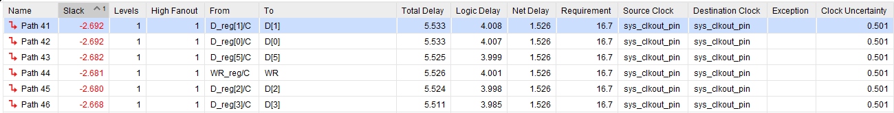

So, ich habe Probleme. Ich habe an dem mittlerweile deutlich größeren
Projekt einige Dinge geändert und bekomme jetzt Fehler bei der
Übertragung mit dem FT2232 Stein. Den Teil vom Code der mit dem FT2232H
spricht habe ich aber nicht angefasst. Ich habe das so:
In einer 100 MHz Domäne füttere ich einen independent Clock FIFO mit
Daten und in der 60 MHz Dömäne (der Takt kommt da vom FT2232H) wird aus
diesem FIFO gelesen. Das hat immer funktioniert, aber selbst wenn ich
dem FIFO jetzt konstante Werte gebe passieren Fehler. Ich kann mir das
nicht erklären, meine Simulation funktioniert wunderbar. Ich möchte mich

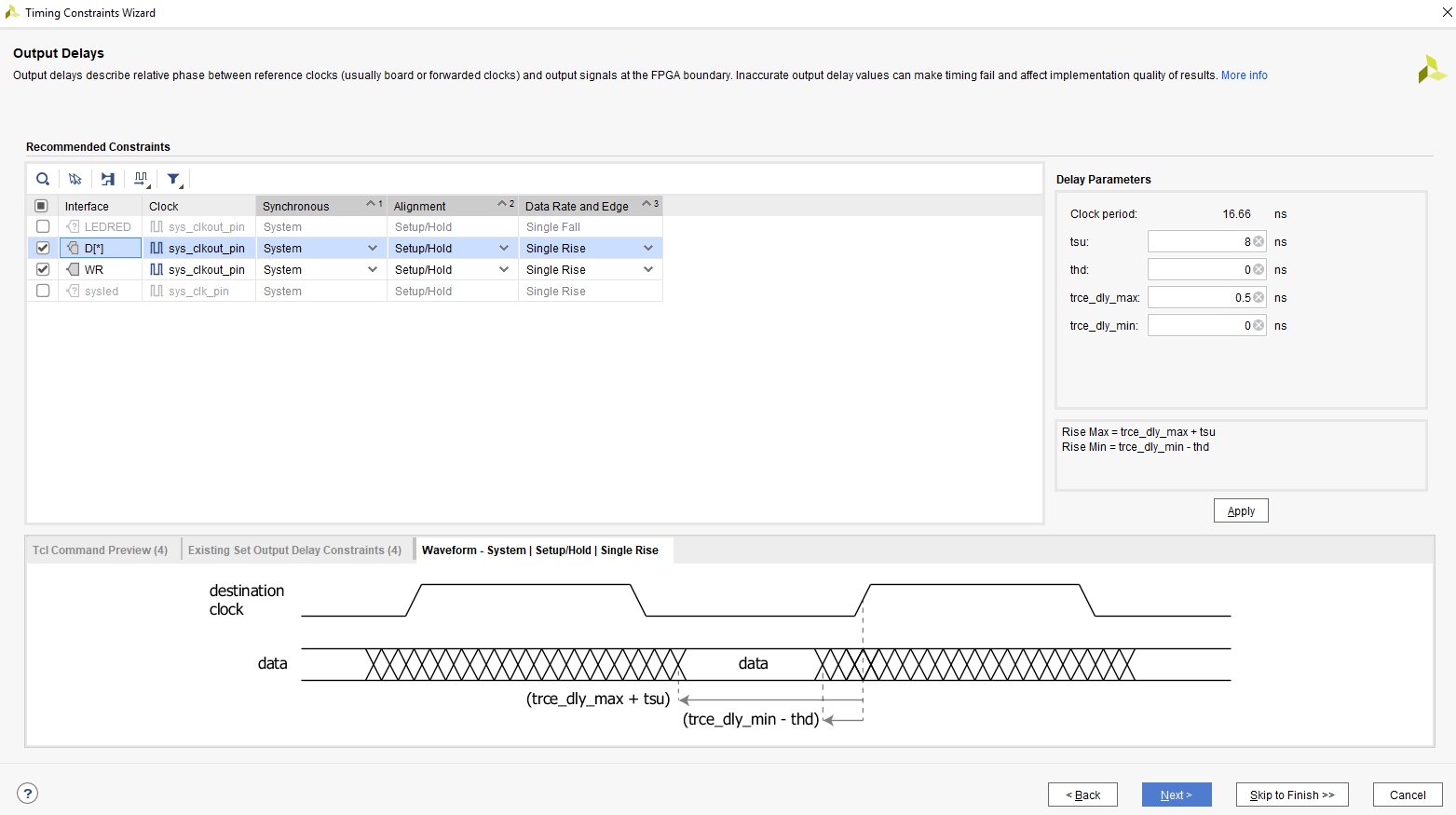

jetzt in Constraints einarbeiten und das darüber lösen. Bisher habe ich
nur Constraints für die 100 MHz Clock die direkt am FPGA angeschlossen
ist. Da werden Periodendauer und Jitter mitgeteilt. Für die 60 MHz Clock
vom FT2232H habe ich auch Periodendauer und Jitter eingestellt. Ich
möchte jetzt weitere Constraints für die Kommunikation mit dem FT2232H
angeben. Konkret geht es hier
https://www.ftdichip.com/Support/Documents/DataSheets/ICs/DS_FT2232H.pdf
um die Seite 41. Ich verwende nur die Richtung vom FPGA zum FT2232H,
muss also nur das TXE# auswerten und WR# zusammen mit den Daten setzen.
Welche Constraints brauche ich da?
Vielen Dank!

Wenn ich aber die CLKOUT invertiert an das FIFO im FPGA anschließe gibt
es keine Fehler. Ich würde das trotzdem gerne mit Constraints machen
habe aber keine Ahnung wie ich die Zeiten aus dem FT2232H Datenblatt mit
Constraints abbilde.

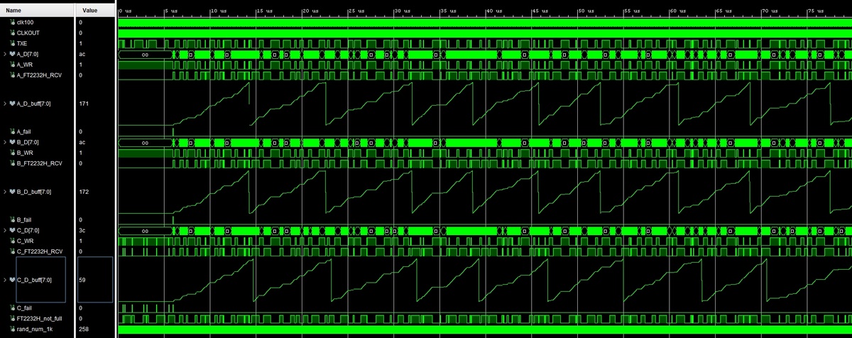

von Gustl B. (-gb-)
So, ich habe jetzt drei Lösungen die in der Simulation funktionieren,
aber auf der Hardware nicht bzw. nur manchmal. Im Anhang ist ein
Minimalprojekt. Da wird regelmäßig ein 256Byte Burst in einer 100MHz
Domäne in einen Dual Clock FIFO geschrieben. Das sind die Bytes mit den
Werten 0 bis 255. Auf der anderen Seite wird mit den 60MHz vom FTDI aus
diesem FIFO gelesen. Die Testbench überprüft ob die gelesenen Werte
aufsteigend sind.
Die drei Lösungen habe ich mit A, B und C gekennzeichnet. Version A
wurde von mir auf Hardware verwendet und lief bis vor einigen Wochen als
ich das Projekt neu baute komplett problemlos. Sowohl mit Artix als auch
mit Spartan3 und Spartan6. Auch komplett ohne Constraints. Mit meiner
aktuellen 2018.3 Vivado Version schaffe ich es nichtmehr, dass es
fehlerfrei funktioniert und bin jetzt auf der Suche nach einer Lösung.
Habt ihr eine Idee? Die Hardware kann ich aussschließen weil alte
Bitstreams weiterhin funktionieren.

von Gustl B. (-gb-)
Klar, die 60MHz Clock constraine ich und da gebe ich auch einen Input
Jitter an. Das hat aber auch komplett ohne Constraints funktioniert, nur
eben jetzt nichtmehr.
Markus F. schrieb:
> ein set_input_delay für jeden Input und ein
> set_output_delay für jeden Output.
OK, worauf bezieht sich das? Eine Eingangsverzögerung ist ja vermutlich
relativ zu einem anderem Signal sonst wäre sie ja egal. Müsste ich da
hier auf Seite 41
t11 reinschreiben, also per Constraint mitteilen, wieviel TXE# nach
CLOCKOUT anliegt?
von Markus F. (mfro)
auf das dazugehörige Taktsignal.
von Gustl B. (-gb-)
Ich habe jetzt folgende Constraints geschrieben verstehe aber vielleicht
nicht deren Bedeutung:
set_input_delay -clock [get_clocks sys_clkout_pin] -max 7.15 [get_ports
TXE]
set_input_delay -clock [get_clocks sys_clkout_pin] -min 1.00 [get_ports
TXE]
set_output_delay -clock [get_clocks sys_clkout_pin] -max 8.000
[get_ports WR]
[get_ports D]
1. sagt, dass TXE spätestens 7.15ns nach der Clock am sys_clkout_pin
anliegt.
2. sagt, dass TXE frühestens 1ns nach der Clock am sys_clkout_pin
anliegt.
Mit 3. und 4. möchte ich vorgeben, dass WR und D spätestens 8ns nach der
Clock stabil ausgegeben werden.
Die Toolchain kann das Timing aber nicht einhalten, daher vermute ich
ein Missverständnis.
Die Minimallösungen von oben funktionieren komplett ohne Constraints auf
der Hardware die ich hier zuhause habe. Die ist fast identisch mit der
Zielhardware aber nicht ganz. Auf der Zielhardware habe ich diese
Minimalbeispiele noch nicht getestet, das wird noch gemacht.
von Gustl B. (-gb-)
So, noch eine Lösung, dieses Mal mit einem zusätzlichen Register für die
Daten. Die kommen also nicht direkt vom BlockRAM zu den Füßchen des
FPGAs, sondern gehen jetzt zuerst in eine getaktete Registerstufe. Das
mache ich weil ich da das Problem vermute. Der BRAM hat ja Latenz bis
die Daten rausfallen und wenn ich in einem Takt die Adresse anlegen und
die Daten im nächsten Takt schon an den Pins sein müssen ist das
vielleicht etwas knapp.
Mit diesem zusätzlichen Register handelt man sich aber Komplexität ein.
Wenn der FTDI TXE hochnimmt, dann liegen Daten an den Pins an, neuere
Daten sind im Register und ganz frische Daten kommen gerade aus dem
BRAM, das ist eine Pipeline die man dann mühsam leeren muss wenn TXE
wieder runter geht. Testweise habe ich darauf also verzichtet und
überprüfe direkt ob ein Byte richtig zum FTDI geschrieben wurde. Dadurch
drittelt sich die maximale Datenrate aber ... das ist zum Testen egal.
Auf meiner Testhardware komme ich noch auf knapp 10 MBytes/s ohne
Fehler.
Tja, aber die Timingverletzung wird mit immernoch angezeigt. Irgendwie
verstehe ich die Constraints nicht.
Laut dem FTDI Datenblatt muss die Write DATA setup time mindestens 8 ns
betragen. Das bedeutet doch, dass die Daten 8 ns vor der Taktflanke
anliegen müssen.

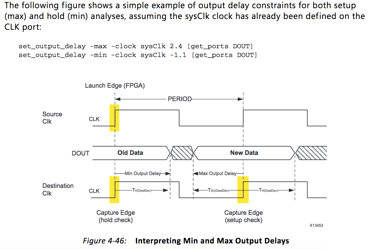

Als Constraint habe ich
[get_ports D]
geschrieben. Laut UG949 Seite 228
https://www.xilinx.com/support/documentation/sw_manuals/ug949-vivado-design-methodology.pdf
müsste das passen. -max gibt Setup und -min Hold an.
Ich verstehe aber noch nicht ganz warum das jetzt verletzt wird. Ich
habe einen independend Clock FIFO und dann noch ein Register die beide
mit den 60 MHz vom FTDI getaktet werden. Da ist keine Logik dazwischen,
das Register geht direkt auf die Pins und wird auch in jedem Takt
zugewiesen. Was dauert da länger als 8 ns?
Im Anhang das Bildchen zeigt, dass es vom Register zum Pin geht, dass
Start und Ziel von gleichen Takt getaktet sind und dann stehen da noch
echt große Zahlen. 4 ns Logic Delay ist ziemlich viel dafür dass da
keine Logik zwischen Register und Pin ist. Das Requirement ist für mich
auch völlig unklar. Ja, das ist die Periodendauer vom 60 MHz Takt, aber
was bedeutet das? Wo wird was required? Die Signale sollen 8 ns vor der
nächsten Taktflanke da sein.
[get_ports WR]
[get_ports D]
Die beiden Statements sagen, dass WR und D (durch externes Delay, das
ist das, was set_output_delay ausdrückt) bis zu 8ns brauchen, bis sie
beim Empfänger ankommen. Die Toolchain "zielt" auf die nächste steigende
Taktflanke, ist also der Meinung, sie müsste (damit das wieder
zusammenpasst) die Daten spätestens 16,667 - 8 = 8,667 ns vor der
nächsten Taktflanke stabil haben, damit sie rechtzeitig beim Empfänger
sind.
Und das schafft sie offensichtlich nicht.

Laut dem Bildchen oben gibt -max den Mindestabstand zur Flanke an, zu
der die Daten anliegen müssen. -min gibt den Abstand zur vorherigen
Flanke an ab dem die neuen Daten anliegen dürfen.
So wie ich das verstehen wäre also

Edit:
Ein weiteres Bildchen zeigt den Timing Wizard. Da ist auch schön
abgebildet für was welche Angabe steht. Der FTDI Stein will laut
Datenblatt mindestend 8 ns Setup und 0 ns Hold.
Oder muss ich das anders lesen? Für mich bedeutet Setup, dass die Daten
bereitgestellt oder eingestellt werden. Wenn also eine maximale und eine
minimale Setup Zeit angegeben ist, interpretiere ich das so, dass
irgendwann zwischen diesen beiden Zeiten die Daten ankommen müssen und
ab dann, also ab der minimalen Setup Zeit stabil anliegen müssen.
Wenn da also Maximal 16,67 ns und Minimal 8 ns steht, dann dürfen die
Daten nicht früher als 16,67 ns vor der Taktflanke, aber auch nicht
später als 8 ns vor der Taktflanke ankommen. Sie müssen ab 8 ns vor der
Flanke stabil anliegen.

von Gustl B. (-gb-)
Hm, vieleicht baust du ja zufällig genau das was auch ich baue?
Angefangen hatte ich auch mit dem FT232H auf dem UM232H Modul. Aber
jetzt verwende ich den FT2232H weil ich den sowieso habe. Der sitzt
zweimal auf der Platine, einmal für UART und JTAG und einmal für den
Sync-FIFO.
wie ist denn dein Screenshot oben (Timing-Verletzung) zustande gekommen?
Irgendwie kriege ich den nicht mit deinen anderen Angaben auf die Reihe.
von Gustl B. (-gb-)
Hier ist es im Anhang. Die Beschreibung funktioniert auf allen meinen
verschiedenen Hardwareversionen - ohne irgendwelche weiteren Constraints
ausser für die beiden Takte. Das ist ohne Bursts, schafft also nur knapp
20 MByte/s. Das werde ich bald noch verbessern, habe aber gerade kaum
Zeit.
von Gustl B. (-gb-)
So, es geht weiter (-.
Ich habe jetzt mal gemessen:
TXE# geht sehr konstant knapp 5ns nach CLKOUT nach high. Bis zur
nächsten Flanke von CLKOUT bleiben dann also noch ca. 11 ns. Die Zeit
hat man also um auf TXE# zu reagieren wobei das Signal natürlich erst
ins FPGA rein muss und dann WR# auch wieder raus muss. Das könnte knapp
werden und in der Tat, wenn ich im FPGA Daten mit der steigenden Flanke
von CLKOUT ausgebe, dann erscheinen die extern auf den Pins erst sehr
knapp vor der fallenden Flanke von CLKOUT. Das sind also viele ns
Latenz.
Wenn ich kombinatorisch auf TXE# reagiere und WR# setze erscheint WR#
erst 1,5 ns vor der nächsten Flanke auf den Leitungen, das ist extrem
knapp. Bei den Daten ist es minimal besser, aber auch da ist der Abatsnd
kleiner 2 ns.
Mein Fazit ist, dass man das Timing gut schafft, wenn man alles getaktet
läuft. Ist eben ziemlich komplex die FSM wenn man wirklich immer
schreiben will wenn TXE# low ist.
von Gustl B. (-gb-)
Wohoo!
Ich habe jetzt mal Bursts eingebaut, aber nicht vollständig. Die FSM
kann jetzt in einer Pipeline aus dem dual Clock FIFO lesen, das in ein
Register schreiben und das ausgeben. Wenn TXE# high geht dann wird das
gestoppt und sobald TXE# wieder low ist wird es rückabgewickelt, also
die schon gelesenen Daten werden dann in der richtigen Reihenfolge
geschrieben (zum FTDI). Die FSM darf jetzt zu einem beliebigen Zeitpunkt
durch TXE# unterbrochen werden und auch der dual Clock FIFO darf zu
einem beliebigen Zeitpunkt leer laufen.
Was noch fehlt ist, dass während der Rückabwicklung schon wieder aud dem
FIFO gelesen wird. Das hätte den Vorteil, dass wenn die Rückabwicklung
fertig ist schon wieder neue Daten da sind. Das ist jetzt nicht der
Fall, am Ende der Rückabwicklung geht es neu los und es kostet wieder
ein paar Takte bis dann neue Daten in den FTDI Stein geschrieben werden.
Das ist also noch nicht optimal, aber
a) das ist vergleichsweise selten
b) es kostet nur wenige Takte.
Tja was kann das jetzt?
Ein Artix7 erzeugt jetzt quasi dauernd statische Pakete (mit 40 Bytes,
die sind so ähnlich wie ich sie für die Zielanwendung brauche) und
schreibt die in den dual Clock FIFO im FPGA. Daraus liest dann der
FT232H.
Wenn ich mit meinem C Programm lese bekomme ich in 100 Sekunden
4879941632 Bytes, also deutlich über 40 MBytes/s.
4879941632 Bytes geteilt durch die 40 Bytes je Paket sind 121998540,8
Pakete. Wenn ich die Daten mit einem anderen C Programm teste bekomme
ich 121998539 korrekte Pakete. Es gab also einen Fehler. Dieser Fehler
ist ziemlich am Anfang.
Ich bin damit sehr zufrieden, vor allem weil das eine getaktete Lösung
ist die vom Timing her gut aussieht auf dem Oszi. WR# und Daten
erscheinen ca. zur fallenden Flanke con CLKOUT auf den Leitungen.
Im Anhang jetzt das Vivado Projekt. In der Testbench kann man selber TXE
setzten wie man will und in der Komponente kann man über einen counter
einstellen wieviele Daten geschrieben werden. Bei vielen Daten ist der
FIFO dann nie leer, bei wenigen Daten wird der ab und zu mal leer.
Es werden immer die Daten x"0A", x"0B", x"0C", x"0D" erzeugt, die
Testbench überprüft ob die in irgendeiner richtigen Reihenfolge
empfangen wurden.
Ja, die FSM ist hässlich, aber egal^^
