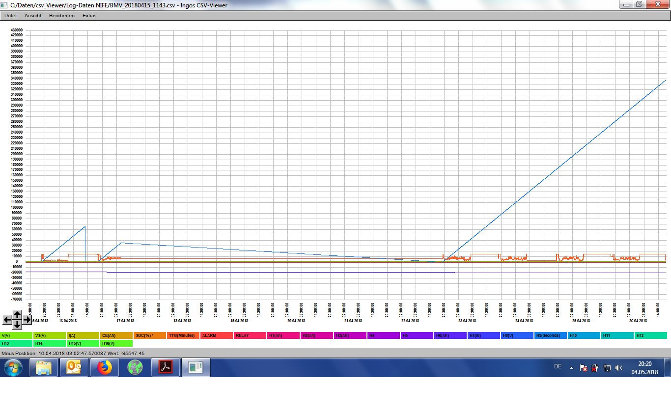

angedroht, habe ich mal begonnen, den csv-viewer auf FLTK zu portieren,
um ihn nativ unter Linux laufen lassen zu können. Das Projekt ist noch
in einem frühen Stadium, daher hier und nicht in der Codesammlung.
Begonnen habe ich damit, den Unterbau neu zu schreiben, mittlerweile hab
ich auch den "Kern" des Programmes transplantiert und angepasst. Auch
wenn die Funktion bisher rudimentär ist, wollte ich es schon mal
vorstellen, damit man sich vorstellen und drauf einrichten kann, wie es
weitergehen soll.

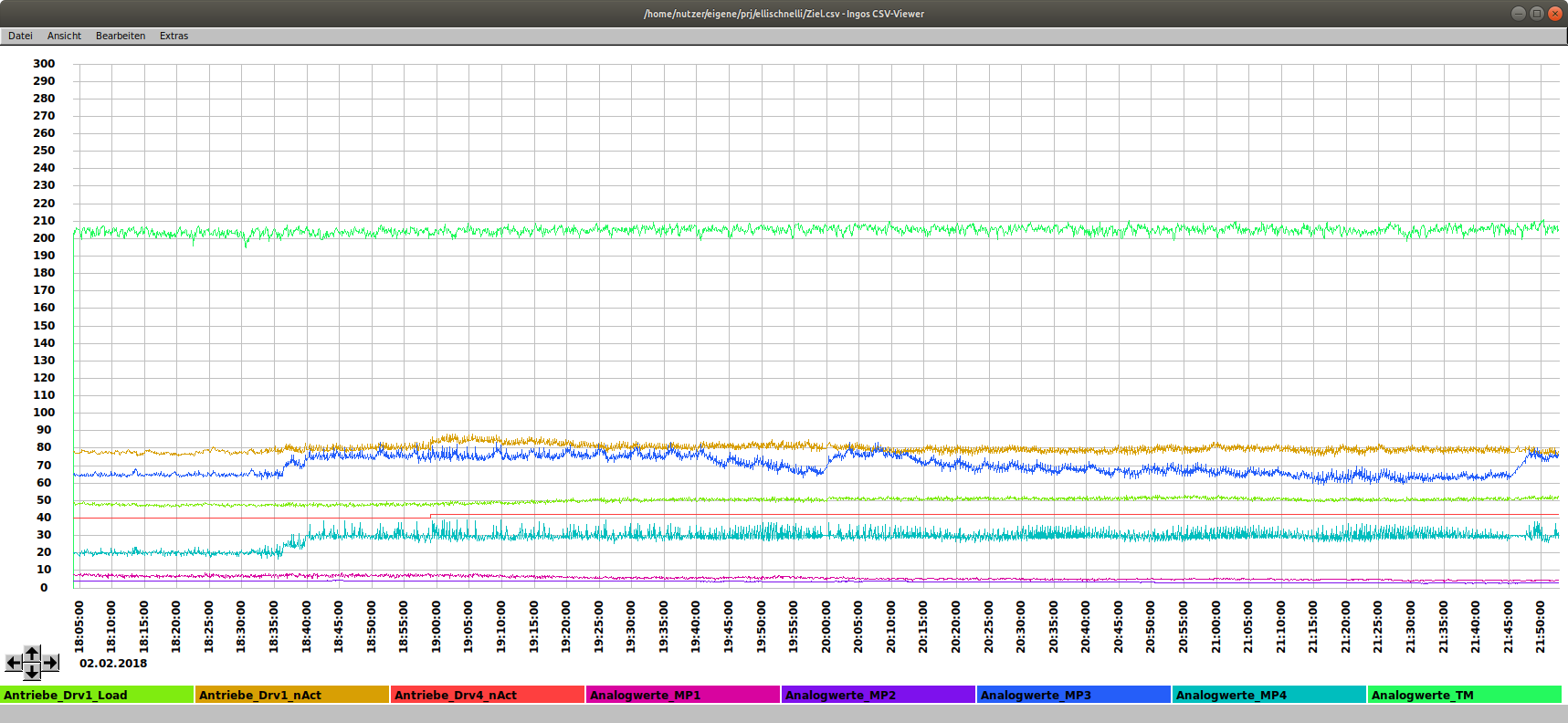

Hab die Darstellung jetzt so umgebaut, das der horizontale Zoomfaktor
nicht mehr Sekunden/Pixel, sondern Sekunden für gesamten
Bildschirmausschnitt ist, genauso wie vorher schon die vertikale
Skalierung. Damit bleibt das Zeitfenster immer gleich, auch wenn
Bildschirmfenster vergrößert/verkleinert wird und ausgedruckt/als
PostScript ausgegeben wird damit auch der gleiche Ausschnitt.
Benutzung
- horizontal vergrößern/verkleinern: Plus/Minustasten oder Strg-Mausrad;
- horizontal scrollen: Pfeil links/rechts oder Mausrad;
- vertikal vergrößern/verkleinern: Bild hoch/runter;
- vertikal scrollen: Pfeil hoch/runter;

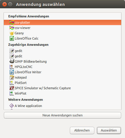

Wer das Programm unter Gnome einsetzen möchte, kann sich mit
"Extras->Create Starter", eine Desktop-Datei im Nutzerprofil
(.local/share/applications) erstellen lassen, dann ist eine Verknüpfung
von Dateitypen möglich. Ansonsten erstmal Korrekturen/Feinschliff.

von Sonnenspeicher (Gast)
Hallo R.M.
Danke nochmal!
Ich habe alles so umgesetzt, wie es von Dir perfekt beschrieben wurde.
Ich meine da noch ein Problem mit dem Zeitformat zu haben (siehe
Screenshot).
In der Datei findet sich dieses Format "DD.MM.JJJJ hh:mm".
Zeitformat 5 (JJJJ-MM-DD hh:mm:ss) paßt demnach nicht.
Ich habe einfach mal 1 bis 5 probiert => bei allen das gleiche Ergebnis.
Welches Format könnte ich noch probieren?
Gruß Sonnenspeicher

von R. M. (Gast)

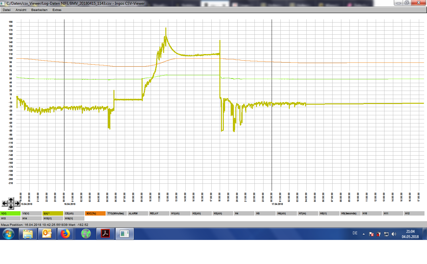

Jetzt komme ich voran :-)
Die Zeitachse paßt jetzt und die Graphen werden dargestellt.
Es lassen sich alle Kanäle ausschalten, beim einschalten der einzelnen
benötigten Kanäle (Klick mit linker Maustaste auf den jeweiligen Kanal)
erscheint jedoch nur ein "*", der Kanal bleibt aber aus.
In Deinem PDF ist das leider nicht näher beschrieben.
Mache ich da einen Fehler?
Horizontal zoomen kann ich mit Linksklick ins Diagramm. Zurück klappt es
mit rechter Maustaste und "gesamte Datei".
Vertikaler Zoom geht mit Bild rauf und runter nicht. Mit den
Cursor-Tasten kann ich in der Darstellung leider nur rauf oder runter
wandern.
Wie bekomme ich die Darstellung der y-Achse größer?
Sonnenspeicher
von R. M. (Gast)
Ein/Ausschalten mit Doppelklick, einfaches Klicken setzt die Markierung
auf den Kanal (wird fett gezeichnet, der Stern markiert ihn in der
Legende).
<Bild hoch> vergrößert vertikal <Bild runter> verkleinert,
Bezugspunkt dafür ist die untere Grenze des Diagramms,
<+> vergrößert horizontal <-> verkleinert
Scrollen mit den 4 Pfeiltasten.
Wenn das nicht funktioniert, kann man auch die Faktoren über den
Einstellungsdialog erreichen,
Zoom(hor) ist die Breite des Diagramms in Sekunden,
Zoom(vert) ist die Höhe des Diagramms.

von ellischnelli (Gast)
dies ist eine CSV Datei von einem Bediengerät.
Immer pro Wert eine Zeile. Kann so etwas dargestellt werden?
Viel Grüße
Ingo
von R. M. (Gast)
Hallo Ingo,
dies ist ein etwas spezielles Format, insbesondere was die Zeitstempel
angeht. Hab dir mal einen Konverter dafür gebaut, damit kann die Datei
in ein darstellbares Format umgewandelt werden. Hier in diesem Beispiel
ist das Ergebnis der Umwandlung, die Datei "Ziel.csv".
