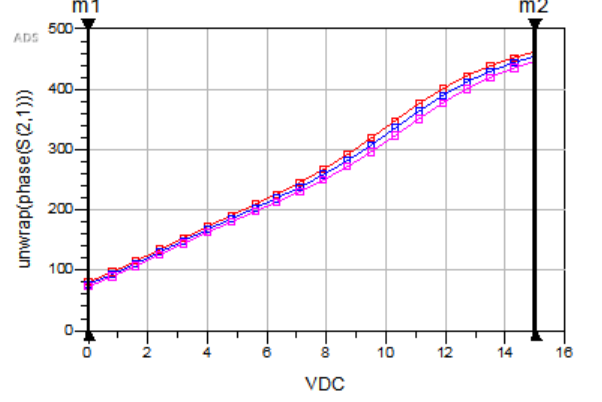

ich habe eine Schaltung vermessen welche ich von 0-5V durch gesweept
habe. Nun habe ich 10 S-Parameter Files mit 0V, 0.5V, 1V, 1.5V,...5V.
Jetzt möchte ich die gemessenen Werte über die Spannung auftragen. Also
Y-Achse S21 Werte und X-Achse die Spannung von 0-5V.
Das Problem ist das ich ja nun 10 verschiedene S-Parameter Files habe
und dies nun irgendwie zusammenschreiben und die Information der
Spannung noch eintragen müsste damit ich meinen gewünschten Plot bekäme.
Wie macht man das?
Wie macht Ihr das?

von Sawyer M. (sawyer_ma)
In der Simulation geht es ja einfacher. Und da sieht es so aus wie oben
im Bild. Nun möchte ich halt die S-Parameter von den Messungen genauso
zusammen führen. Jede Gerade ist eine bestimmte Frequenz
Helmut S. schrieb:
> Welchen Sinn amcht es die S-Parameter von 4000 Frequenzen zu einem Wert
> zusammenzufassen oder möchtest du jetzt 4000 Kurven plotten?
> Zeichne doch mal ein Bild wie du dir das Ergebnis vorstellst.
Ich glaube da habe ich mich ein wenig umständlich ausgedrückt. Die 3
Kurven oben sind nur 3 Frequenzen die mich explizit interessieren. Ich
kann ja dann in Matlab sagen nur diese Frequenz interessiert mich.
Jedoch die Schrittweise der VCO ist bis jetzt auf 0,5V gewählt worden,
diese wird aber in Zukunft kleiner gewählt deshalb werden es ja mehr
S-Parameter Files die ich dann bei der Messung aufnehmen werde.
Doch zu aller erst möchte ich es mit 0,5V ausprobieren die S-Parameter
wie oben im Bild darzustellen sodass die Phase über die VCO dargestellt
wird. Deshalb oben meine anfängliche Idee des Matlab Codes.

Könnte ich in den Header noch die Information meiner Spannung mit
einfügen? Weil das große Ziel das ich habe ist die 3 S-Parameter Files
einzulesen und nach Spannung und Phase bei einer Frequenz aufzutragen.
So wie das Bild was ich weiter oben mal eingefügt habe.
In ADS habe ich diesen Plot erzeugt. Wenn ich da die Parameter
Exportieren für den Plot schmei´t der mir eine txt Datei aus mit dieser
Struktur:
freq  0  plot_vs(unwrap(phase(S(2,1))), VDC)[0, ::]
2.45000000000000020E9  0.00000000000000000E0  8.32652660336566260E1
2.45000000000000020E9  1.00000000000000000E-1  8.54076035571150700E1
2.45000000000000020E9  2.00000000000000000E-1  8.75898023712521120E1
2.45000000000000020E9  3.00000000000000040E-1  8.98112303715735830E1
2.45000000000000020E9  4.00000000000000000E-1  9.20711427736930870E1
2.45000000000000020E9  5.00000000000000000E-1  9.43686797042637340E1
2.45000000000000020E9  6.00000000000000000E-1  9.67028655869293810E1
2.45000000000000020E9  7.00000000000000000E-1  9.90726085926933030E1
2.45000000000000020E9  7.99999999999999910E-1  1.01476701603890510E2
Könnte ich meine Messergebnisse auch so umschreiben?
