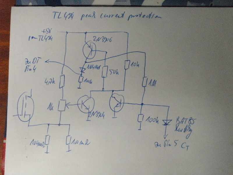

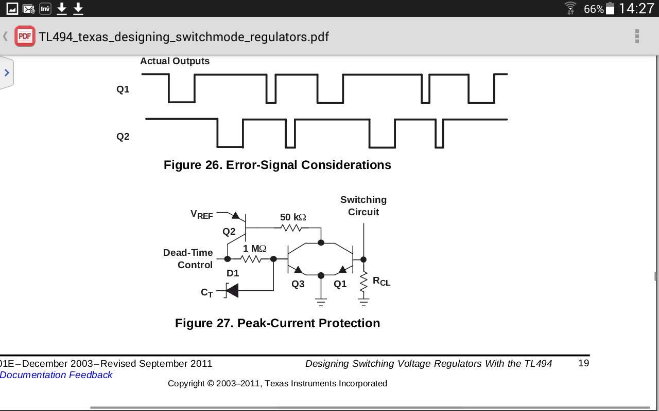

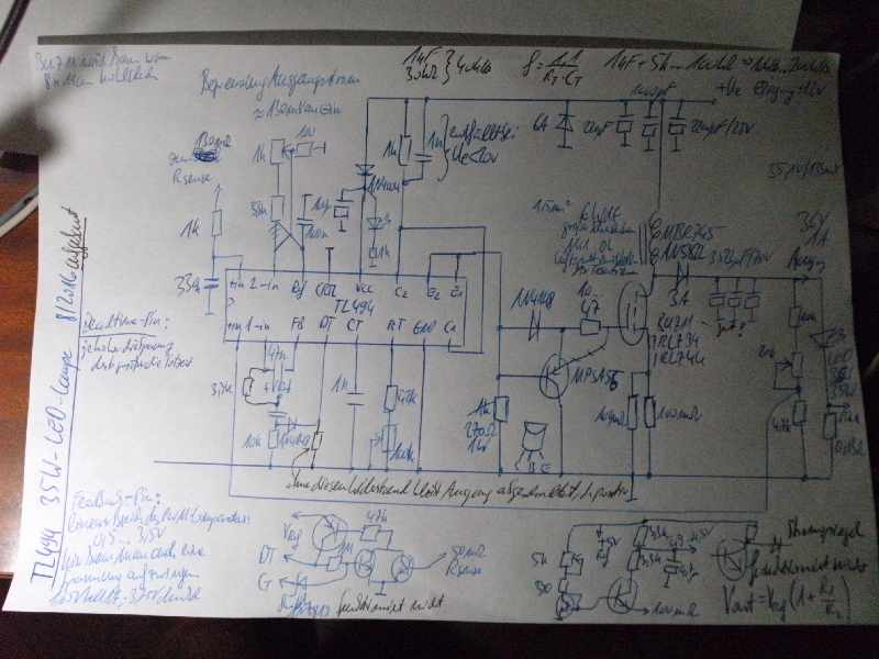

Forum: Analoge Elektronik und Schaltungstechnik TL494 peak current protection mit 3 Transistoren
hat jemand mit dem TL494 peac current protection gemäß dieser Schaltung
aus dem Datenblatt von TI realisiert?
Ich habe es so aufgebaut wie im Datenblatt und es funktioniert nicht.
Das IC wird immer gesperrt, da die Halteschaltung immer aktiv bleibt.
Fehlt da noch ein RC-Filter vor der Basis des Eingangs? Ist die
Verstärkung der Halteschaltung zu hoch?
Schon mal danke für die Antworten.
Mit freundlichem Gruß
Bild vergessen...

Für ebendiese, und jeden anderen, hier eine mögliche Quelle (Bildnummer
stimmt überein, natürlich auch der Rest): slva001e

von ArnoR (Gast)
Du hast auch den Anschluß nach CT gemacht? Falls ja, welche Transistoren
und welche Diode hast du genommen? Dort muss eine ganz kleine Schottky
rein, sonst schaltet die den Q3 über ihren Reststrom bzw. ihre
Sperrschichtkapazität ein. Ein µA reicht dort ggfs. schon. Dabei spielt
auch die Schaltfrequenz und damit die Spannungssteilheit an der
Sperrschichtkapazität eine Rolle. Sind es die 300kHz aus deinem
Schottky-Dioden-Thread?
Hallo.
Gut, im nächsten Anlauf werde ich da ein kleines RC-Filter mit einbauen.
Transistoren sind 2N3904 und 2N3906. 50 KOhm und 1 MOhm, die Frequenz
kann ich zwischen ca 15 kHz (Kern pfeift hörbar) bis naja, 300 kHz (1nF
und 2,2 kOhm) einstellen. Die Schaltung läuft über 100 kHz mit den
geringsten Verlusten. Der FET erwämt sich nur gering.
Achtung: Nicht steinigen bitte! Im ersten Anlauf habe ich keine
Schottky-Diode eingebaut, sondern eine normale, sowas wie 1N4148, aber
kleiner. Schottky wird ja gefordert, um durch die geringere Flußspannung
den Transistor abschalten zu können.Daß die Sperrschichtkapazität eine
Rolle spielen könnte, hätte ich allerdings nicht gedacht. Eventuell
müßte man den 50 kOhm Widerstand vergrößern, da die Transistoren recht
hohe Stromverstärkung haben. Ich weiß gar nicht, ob ich so eine kleine
Schottky da habe. 1N914 hätte ich noch im Fundus. Was wäre denn da der
richtige Typ? 1N5819 wäre wohl schon zu groß?
Die Verbindung zu CT habe ich gemacht, aber nicht mit Schottky. Wenn CT
entladen wird, soll dem Q3 der Basisstron weggenommen werden.
Ich hätte aber erwartet, daß bei geringer Leistung, wenn also an den 50
mOhm Sourcewiderstand zum FET nur ganz wenig Spannung abfällt, nicht
gleich diese Halteschaltung anspringt. Das meinte ich mit: Es
funktioniert gar nicht oder wird von Spitzen immer eingeschaltet.
mit freundlichem Gruß
von ArnoR (Gast)
> die Frequenz
Faktor 20. Was sagt denn die Speicherdrossel oder der Trafo dazu?
Von was für einer Schaltung reden wir hier eigentlich?
> kleiner.
Na wie sinnvoll, so kann die Schaltung nicht rückgesetzt werden. Noch
kleiner als 1N4148, also auch noch mehr Flussspannung. Und das wo doch
gerade die geringe Flussspannung der Sinn der Übung ist:
> Was wäre denn da der richtige Typ?
BAT81 würde ich vorschlagen.
> Eventuell müßte man den 50 kOhm Widerstand vergrößern
Ich habe Zweifel, dass die Schaltung mit der Dimensionierung überhaupt
funktioniert. Die Freiwerdezeit des 2N3906 mit 100µA/0µA Basisstrom und
1M in der Kollektorleitung ist etwa 1ms. 10µA/0µA ändern nur wenig an
der Zeit. Besser wäre es, mehr Kollektorstrom fließen zu lassen (10k
nach Masse ergeben 50µs) oder einen B-E-Nebenschluß einzubauen, oder
beides.

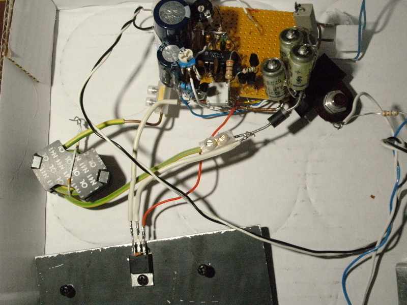

Hallo nachmals,
so, ich habe die Schaltung mit dem TL494 nochmal untersucht.
Die Halteschaltung mit den drei Transistoren habe ich vom Rest
abgekoppelt. Nur noch +5V und GND sind dran. Somit bleibt der Zustand,
egal ob low oder high stabil erhalten, egal, was der Schaltregler gerade
macht. Man kann durch GND an Basis von Q3 low erzielen und durch bloßes
Berühren der anderen Basis high bekommen. Das gelingt auch dann, wenn
man mit einer freien Extremität GND berührt. Die andere Basis ist sehr
empfindlich. Also entweder man muß an der Basis eine Spannungsteiler
vorsehen oder die Mitkopplung vermindern. Sie ist noch zu stark.
Die Grundschaltung stammt von hier: (Bild 6.2 D)
http://www.joretronik.de/Web_NT_Buch/Kap6_2/Kapitel6_2.html
Von mir stammen einige Änderungen siehe Fotos.

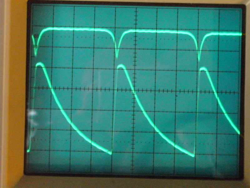

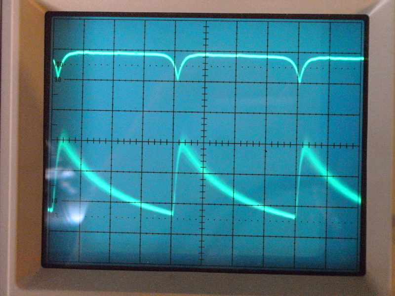

Die Schaltung läuft mit 35 Watt Ausgangsleistung mühelos von 13 kHz bis
250 kHz. Bei 250 KHz wird der FET schon etwas unnötig warm und bei fmax
= 360 kHz macht das für den FET keinen Sinn mehr. Geht aber auch noch.
die Signalform am Gate sieht gut aus. Die Flanken sind aber nicht ideal
steil.
Die Diode und den Kern juckt das alles überhaupt nicht.
Diese Drei-Transistor-Schaltung wird vermutlich viel experimentiereei
mit den Widerstandwerten erfordern, bis sie genau die erforderliche
Empfindlichkeit aufweist. Bin mal gespannt, ob das klappt...

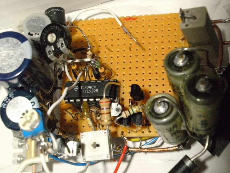

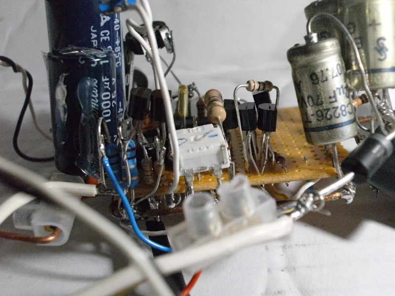

von eProfi (Gast)
Zitat von Jörgs Beschreibung:
> Beim Design, bzw. Aufbau der Schaltung ist darauf zu achten,
> dass insbesondere die Verbindungsleitungen zwischen D 1 , T 1
> und C 8 sehr kurz und induktionsarm sind.  ...
So wie in deinem Aufbau...

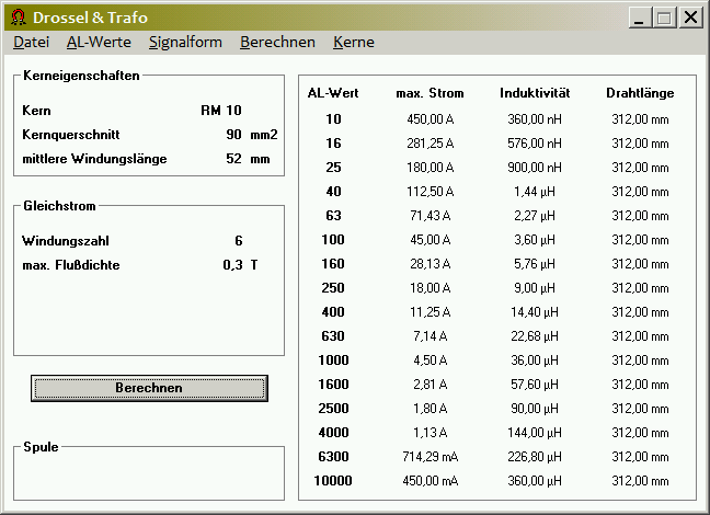

von Ashoka (Gast)
Welche Speicherdrossel verwendest Du ? Wie sind ihre Daten ?
VG Ashoka
zu Q1, Q2, Q3 möchte sich niemand äußern?
Jörg hat aber peak current protection im Gegebenen Schaltbild nicht
realisiert.
Kern:
http://www.farnell.com/datasheets/1571239.pdf
Material N41
http://en.tdk.eu/blob/528876/download/4/pdf-n41.pdf
6 Windungen 1,5mm Drahtstärke.
Die Speicherdrossel kommt in keinem Betriebszustand in die Sättigung.
von ArnoR (Gast)
Die sind noch lange nicht dran.
Dein Aufbau ist eine Katastrophe. Die Stromkreise mit großen
Stromsteilheiten haben alle viel zu große Induktivitäten. Beispielsweise
erlaubt der Gate-Ansteuerkreis so keine saubere Ansteuerung des Mosfet;
die lange Leitung zum Drain macht Überspannung beim Abschalten, ...
Einen LED-Wandler im Spannungsregelmodus zu betreiben ist Blödsinn. Die
Schaltung ist viel schwieriger stabil zu bekommen und man braucht eine
deutlich höhere Ausgangsspannung als eigentlich nötig.
Glaube ich nicht, meine Rechnung ergibt was anderes; kann man mit deinen
unvollständigen Angaben aber nicht abschließend prüfen. Wie ist der
AL-Wert des Kerns?
der AL Wert des Kerns ist im Datenblatt ohne Luftspalt angegeben. In
meiner Anwendung jedoch ist ein Luftspalt nötig. Sein Maß kann ich nicht
beziffern. Wie soll ich da einen Wert angeben können? Der
Spannungsverlauf am 50mOhm Widerstand war immer eine linear ansteigende
Rampe.
Man könnte mit dem Oszilloskop Spannung und Strom an der Drossel messen
und somit L erhalten.
Der Aufbau des Leistungsteils soll das einfache Austauschen der
Komponenten ermöglichen. Bei Aufbauten mit direkt eingelöteten Bauteilen
lassen sich diese nur umständlich auswechseln, falls Anlaß dazu besteht.
Ich habe mich nur aus mechanischen/Handhabungsgründen für diese Draht
und Lüsterklemmenaufbauten entschieden. Daß die langen Drähte nicht im
Sinne des Erfinders sind, ist mir auch klar.
von Homo Habilis (Gast)
> realisiert.
:-) Worauf soll Deine Äußerung hin deuten? Daß die Integration dieser
Schaltung alles einfacher machen würde? Was den "Aufbau" (Verzeihung) in
der Form dann eher zuläßt?
Sie (und praktisch sämtliche Deiner Modifikationen) sind vor allem nicht
im Sinne der reibungslosen Funktion.
Ein geschlossener Kreis ("sich selbst erfüllende Prophezeiung"). Du
sorgst mit Deiner Art des Aufbaus erst dafür, Leistungsbauteile wohl
weit öfter "als normal" wechseln zu müssen.
Ich will Dir da nicht zu nahe treten, aber denkst Du, Generationen von
Entwicklern liegen mit Ihrer Art der Konstruktion falsch?
von ArnoR (Gast)
Du bist also nichtmal in der Lage die Dicke deiner Zwischenlage zu
messen? Damit könnte man durch Vergleich mit den lieferbaren Luftspalten
den ungefähren Al-Wert schätzen. Wäre besser als nichts. Alternativ kann
man natürlich auch die Induktivität ermitteln und rückrechnen.
Heißt wohl, dass du die Induktivität (und auch die anderen
Eigenschaften) deiner Speicherdrossel selbst nicht kennst. Wie willst du
dann den Wandler sinnvoll dimensionieren? Ach so, brauchst du ja nicht,
einfach die Frequenz um Größenordnungen variieren und schauen was aus
der Schrottschaltung rauskommt.
Sowas hattest du doch schon mal vorgestellt, jetzt wieder so.
Viel Erfolg noch.
Mann Arno, muß Du Dich so drastisch ausdrücken? Ich baue nicht Stunden
lang eine Schrottschaltung, um daran zu experimentieren aus purer
Neugier. Die Dinger gehen allesamt besser als erwartet. Und die
Dreitransistorgeschichte bekomme ich auch noch hin.
Du hast es schon richtig erkannt: Die Drossel ist das größte Mysterium
an dieser ganzen Schaltwandlergeschichte.
Der Luftspalt wird bestimmt durch eine Lage Tesafilm in der runden Mitte
im Kern.
So, und vom Thema sind wir inzwischen weit genug ab gekommen.
Danke für die Wünsche.
> im Kern.
Ganz vergessen:
Der Kern dürfte dann einen AL-Wert um 1500 haben (50µm Tesafilm
angenommen, 40µm Luftspalt ergeben AL=1600 laut DB). Damit schafft die
Drossel niemals die 12A Abschaltstrom (0,6V/50mR).
von ArnoR (Gast)
Ähh, 50µm Tesafilm auf dem Mittelbutzen eines luftspaltlosen Kerns
ergeben ja insgesammt 100µm Luftspalt. Der AL ist dann bei etwa 1000 und
Imax etwa 4,5A.

Hallo ihr Elektronikbegeisterten,
so, nach weiterer Optimierung an der 3-Transistor-Schaltung funktioniert
sie jetzt! In figure 27 war eben nicht die ganz vollständige Schaltung
abgebildet.
Da es sich ja um eine "Halteschaltung" handelt, geht es also darum, die
Verstärkung derartig einzustellen, daß sie durch das Signal von Ct auch
wieder ausgeschaltet werden kann. Der entscheidende Hinweis war die
Verwendung einer Schottky-Diode an dieser Stelle.
Danke dafür. Durch Verminderung der Verstärkung ließ sich eine
Einstellung erreichen, bei der die Schaltung leicht in den
eingeschalteten Zustand springt und auch wieder über die BAT85
zurückgesetzt werden kann. Im Schaltbild erkennt man, daß ich einen 10
kOhm und einen 100 kOhm-Widerstand hinzu gefügt habe. Diese beiden
Widerstände gilt es anzupassen bei neuen Aufbauten oder bei Verwendung
anderer Transistortypen. Das 1 kOhm-Poti macht eine Anpassung zwischen
dem Niveau der Pulse vom Shunt an die Ube-Spannung, bei der der linke
Transistor genügend leitet, um die Halteschaltung anspringen zu lassen.
Für den gesamten Schaltwandler hat sich etwa 50 kHz als günstigste
frequenz heraus gestellt. Die Bildschirmfotos sind bei dieser Frequenz
aufgenommen. Die Zuleitungen zum FET habe ich kürzer gemacht als zuvor
aufgrund euerer Hinweise. Der Effekt war feststellbar.
Das erste Bildschirmfoto zeigt die gerade einsetzende Wirkung der
Strombegrenzung, indem bei voller Leistung am 1 kOhm-Poti geringfügig
gedrosselt wird.
Das zweite Foto zeigt die Strombegrenzung bei starker wirkung. Man kann
die Helligkeit feinfühlig herunter stellen bis die LED komplett aus ist.
oberer Strahl: Kollektoren der beiden NPN  2V/Teil
unterer Strahl: Kollektor des PNP    1V/Teil
______________________________________________________________________

Bei mir gibt es nur Aufbauten auf Lochraster und diese sollen möglichst
platzsparend sein.
Die Sticheleien wegen dem nicht angeführten Link zum Datenblatt waren
auch unnötig, da außer der herauskopierten Schaltung sich dort keine
weiteren Hinweise finden lassen. Aus Gewohnheit poltert man erstmal los,
ohne später etwas weiterführendes beitragen zu können. Es ging um nicht
mehr als diese 3-Transistor-Schaltung.

Und danke für diese qualifizierte Hinweise hier:
"Dort muss eine ganz kleine Schottky rein, sonst schaltet die den Q3
über ihren Reststrom bzw. ihre Sperrschichtkapazität ein. Ein µA reicht
dort ggfs. schon.
Ein Filter zwischen Shunt und Basis ist aber sicher nötig,..."
> Denn nur wegen dem "schönen" Aufbau und dem berechneten und
> gekauften Trafo ist der Experimentator noch immer nicht bei voller
> Zufriedenheit angekommen trotz mehrfacher Anläufe.
Mal davon abgesehen, daß von einem "berechneten und gekauften Trafo" gar
keine Rede sein kann - man kann selbstverständlich auch Platinen-Layouts
(und resultierende Aufbauten) falsch machen.
Allerdings (nach einem Lern- und Erfahrungsprozeß) auch richtig. (Ist
übrigens auch eine meiner "schwächsten Seiten", in dem Bereich habe
ich noch viel zu lernen.)
Und spätestens dann ist eine "richtige" Platine einem Lochrasteraufbau
überlegen - manchmal nur ein wenig, in den meisten Fällen stärker bis
hin zu "über wohl und wehe entscheidend"...
Freilich kommt es dabei auf Art und Betriebsparameter der geplanten
Schaltung an, wie weit diese Überlegenheit geht. Allerding profitiert
fast jede Schaltung von der freieren Platzierung der Bauteile und deren
Verbindungen, kombiniert mit der Wahlmöglichkeit der Leiterbahnbreite,
und in Grenzen auch der Dicke.
Leider bleibt deshalb der Aufbau von Schaltwandlern auf Lochraster auch
mit Erfahrung immer schwierig - bis hin zu sinnlos. Das liegt einfach an
den hohen dU/dt und dI/dt der Kommutierungsvorgänge.
Und ist bei steigender Frequenz und Leistung immer problematischer.
> platzsparend sein.
Kann man machen (obwohl ich die Platzeinsparung anzweifle) - allerdings
sind, wie gesagt, Schaltwandler nicht gerade "die optimale Wahl", um auf
Lochraster realisiert zu werden.
Da das hier jeder weiß, mußt Du Dich über Ratschläge bis hin zu offener
Kritik nicht wundern - und bei "offener Beratungsresistenz" werden
manche (auch ich) teils auch unhöflich(er).
> sie jetzt!
> gedrosselt wird.
