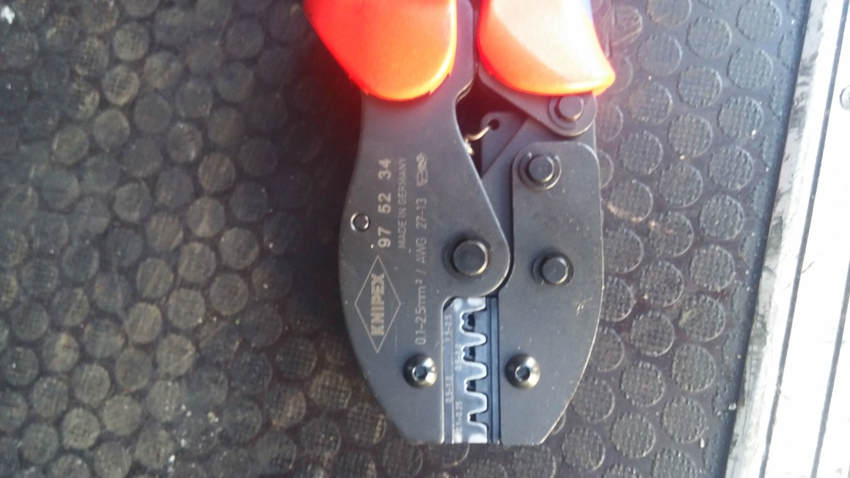

Ich habe gerade eine von Knipex bestellt. Wird wohl Dienstag im Kundendienstwagen liegen. Wir haben auch diese perversen Stecker und ich musste die mit meiner anderen Zange Immer noch verlöten, damit sie hielten. Ich schreibe hier rein, wenn die Zange das gut macht.
Danke für die schnellen Antworten. Einhart die Zange passt glaub ich nicht. F. FO könntest du mir bitte die Bestellnummer der Knipex Zange mitteilen? Gruß Harald
Harald, sobald ich sie habe, probiere ich sie aus und wenn sie die kleinen Mistdinger gut crimpt, schreibe ich alle Daten hier rein. Der Stecker sieht auf dem Bild so aus wie unsere, nur unsere sind weiß. Im Grunde ist das eine normale Crimozange für unisolierte, offene Kabelschuhe.

F. F. schrieb: > Auch ohne gecrimpt zu haben, kann ich sagen, dass diese Zange > funktioniert. Ja. Für Flachstecker. Bei den Mini Fit Kontakten ist der Leitungscrimp bloß 2mm lang. Es kann gut sein dass die Kontakte nicht passen, oder zumindest verbogen werden. Ist aber trotzdem eine klasse Zange, ich habe hinten noch die Positionierhilfe drauf, bisher keine Ausfälle. Eine kleine Frage zum Preis, wenns erlaubt ist: Lohnt sich der Kauf bei dir, oder könnte man genauso gut 1-2 mal Stullen einpacken statt zur Dönerbude zu gehen?

Thomas K. schrieb: > Annahme diese sind es. > > http://www.molex.com/molex/products/datasheet.jsp?part=active/0430300001_CRIMP_TERMINALS.xml Genau diese habe ich immer mit einer Zange mit diesem Profil gecrimpt. Meine alte ist nun etwas ausgeliefert und war auch schon immer etwas zu groß. Diese kann diese Kontakte crimpen. Muss mir mal ein paar Stecker bestellen und dann mache ich Bilder. Dauert aber etwas.

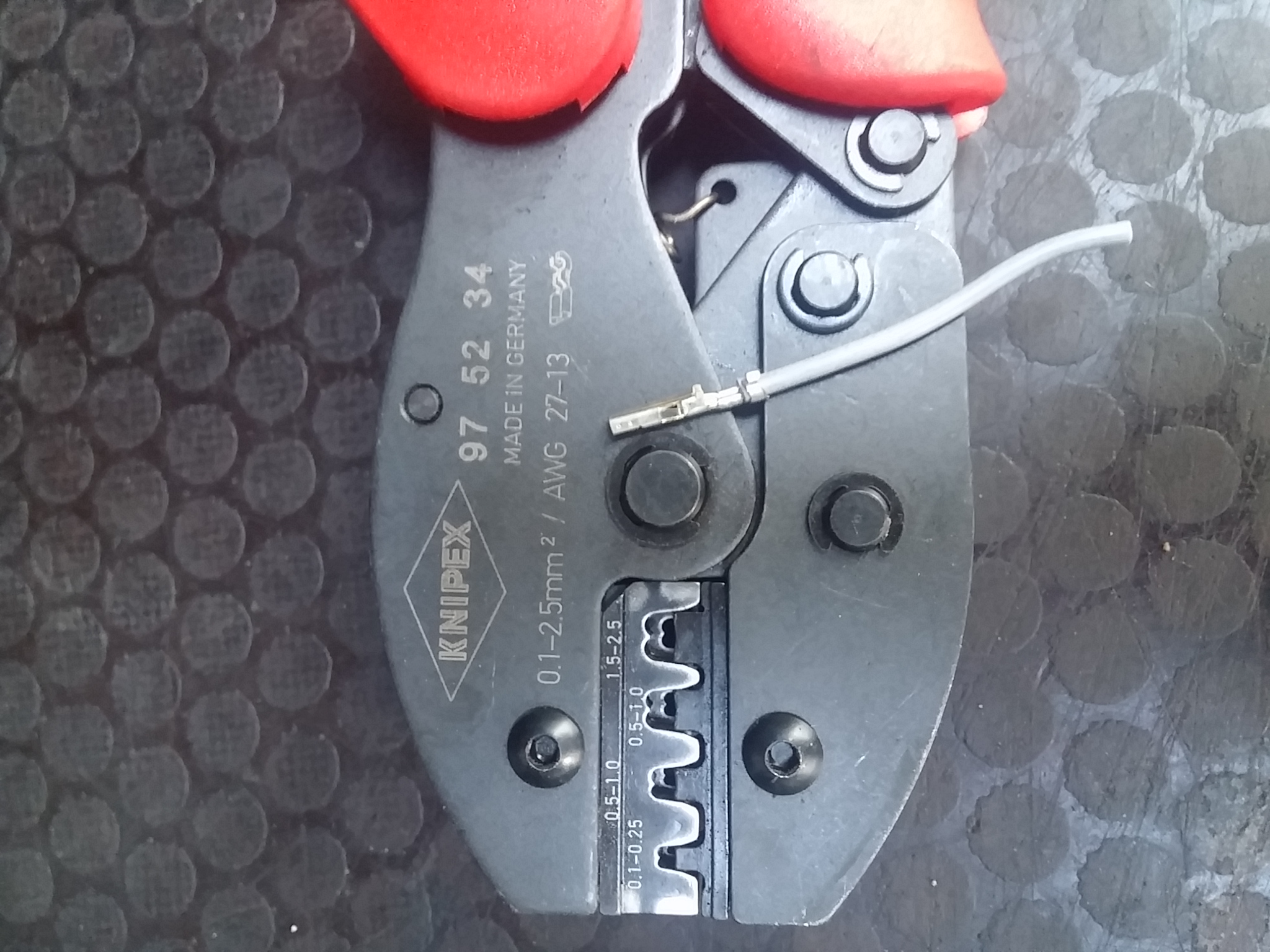

So, nun habe ich die Kontakte bekommen und kann ein Foto von der Crimpung zeigen. Das Kabel halt bombenfest.

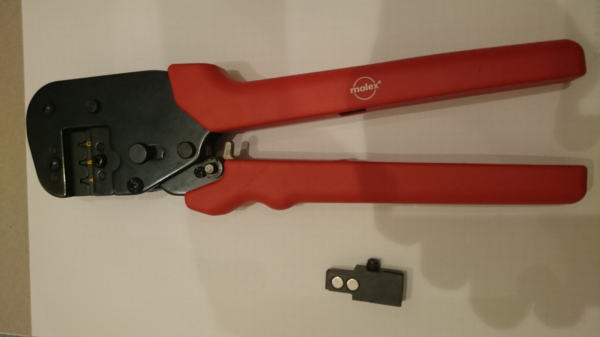

Hallo zusammen, wie versprochen mein Feedback Zange ist super, Wird mit einem Magnethalter zum Klemmen der Litze im ungecrimpten Kontakt geliefert, erleichtert das Crimpen sehr. Auf der Rückseite der Verpackung ist hinterlegt, welche Stecker mit welcher Crimpfassung gecrimpt werden.
Die einzig guten Micro-Fit Zangen sind die Knipex 97 54 25 und natürlich die Molex 638190000. Man findet gelegentlich den "Geheimtipp", dass die chinesische SN-01BM Zange zum guten & günstigen Crimpen von Micro-Fit geeignet sei. Falsch! Sie produziert nur Abfall! Sowohl mit den größeren AWG 20 - 24, als auch den kleineren 24 - 30 Crimpkontakten! Getestet habe ich mit 0,35 mm² + 0,5 mm² sowie AWG 24 Leitungen. Der Isolationscrimp umschließt die Isolierung nicht eng anliegend, sondern mit einem Hohlraum dazwischen. Der Drahtcrimp wird nicht gleichmäßig geschlossen, da der Amboss dafür zu kurz ist und zu weit vorne liegt. Zudem ist am Ende der Drahtcrimpbacke ein scharfer Grat, der den nicht erwischten Drahtcrimpkontakt beschädigt. Wenn man dann den Crimpkontakt tiefer in die Crimpzange hineinschiebt um nochmal nachzucrimpen, bricht der beschädigte Teil einfach ab. Die Kupferadern schauen dann wie ein Blumenstrauß aus dem Crimpkontakt heraus. So viel dazu. Mit der Knipex 97 54 25 kann man hingegen neben Micro-Fit auch Platinensteckverbinder im 2,54mm Rastermaß sowie Molex KK (2,54) crimpen! Andere Crimpkontakte habe ich nicht getestet. Die Investition kann sich also lohnen.
