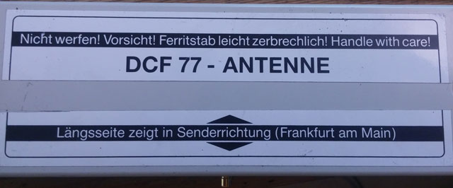

So, nun zu meinem Problem: Ich habe hier eine DCF77-Antenne, nur habe
ich jetzt keine Ahnung, wie ich die an den Arduino (Uno/Nano)
anschliessen soll. Ist das überhaupt möglich? Oder benötige ich dafür
Extrahardware? Die DCF77-Module, die ich im Netz fand, hatten alle
mindestens 3 Anschlüsse. +V, GND und Data.
Ein paar Infos:

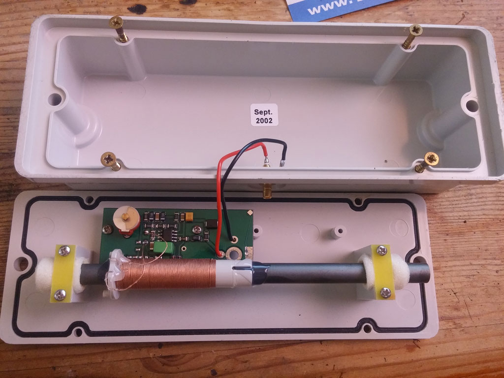

Das grüne Ding ist ein WIMA FKP2-820/100/2.5T
(http://www.mouser.de/ProductDetail/WIMA/FKP2-820-100-25T/?qs=V4gDeLQYqLyeQcQs8QEtBg%3d%3d).
Auf dem 8-beinigen IC steht: 271 c104 (sehr schwer lesbar).
Könnt ihr mir weiterhelfen? Besten Dank schonmal :)
von Rene H. (Gast)
Was hast Du für Messmöglichkeiten?
Unterhalb des 4k7 Widerstandes (rechts der beiden Dioden) hat es ein
freies Pad, kannst Du messen wie das Verbunden ist?

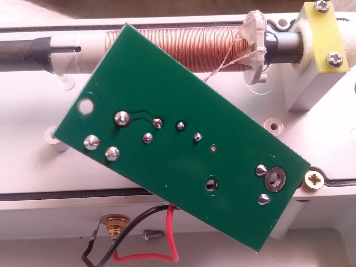

von Sascha B. (gbomacfly)
Als Messmöglichkeiten steht mir hier leider nur ein (gutes) Multimeter
zur Verfügung.
Der Pin ist wohl Massefläche, ich hab da sehr oft Kontakt. An dem
schwarzen Kabel zeigt das Multimeter zuerst 3Ω und geht dann innerhalb 2
Sec auf 0. Andere Pins, wie zB der IC-Pin links unten oder die Diode
rechts oben auf der rechten Seite gehen bis auf 4Ω hoch. Hat das was zu
sagen?
Hab nochmal ein Bild der Unterseite angehängt, da is nicht viel zu sehen

Es handelt sich um eine aktive Antenne mit Fernspeisung. Der OPV TL?271
dient als Verstärker.

Falls Du damit den roten Draht von Platine zu Buchse meinst, der dient
zur Stromversorgung und für das Signal. Legst Du an den roten z.B.
+9Volt und Minus an den schwarzen, sollte die Antenne schon
funktionieren. Du benötigst eine Fernspeiseweiche bzw. auf englisch ein
bias tee. Diese wird zwischen Antenne und Empfänger eingefügt um die
Antenne mit Strom zu versorgen

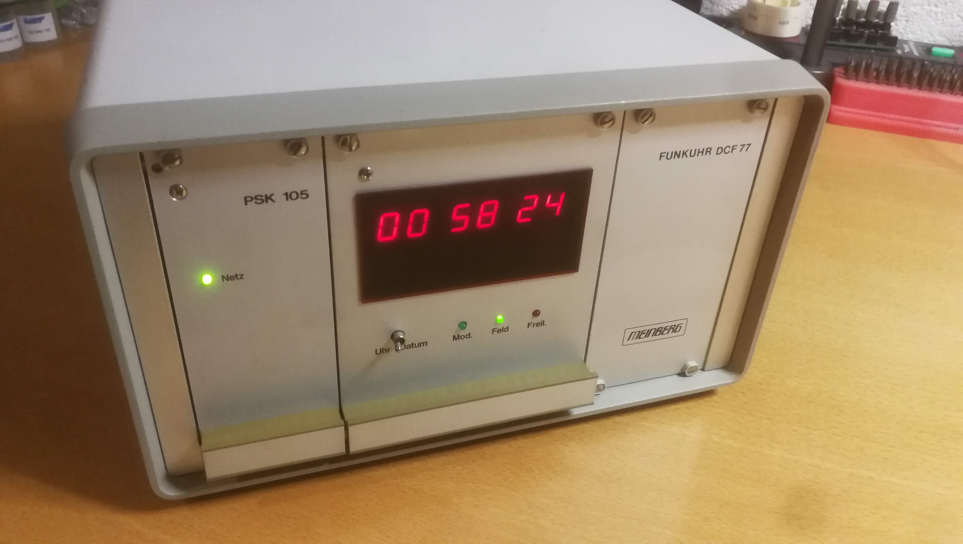

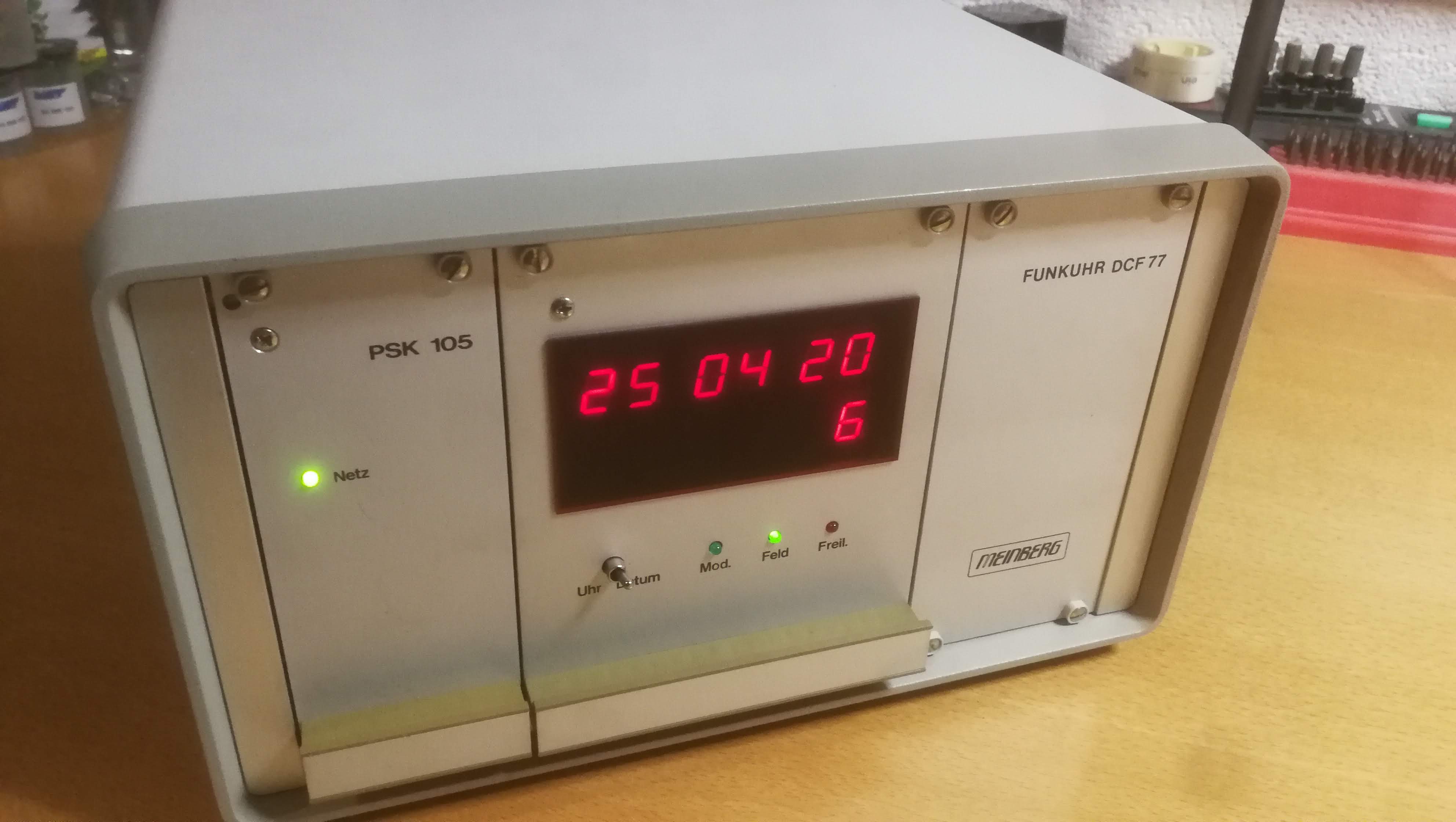

PS: mit etwas Geschick findet man über die google-Bildersuche sogar den
Hersteller:
https://www.meinberg.de/german/products/dcf-antennas.htm
Gruß aus Berlin
Michael
von Teo D. (teoderix)
Viel weiter bringt Ihm das aber auch nich.
https://www.meinberg.de/german/products/dcf77-innenantenne.htm#Downloads
Stürz dich aufs Oszi, dann klappt das auch mit der Antenne.

Hallo nochmals :)
Nach langer Zeit muss ich mich mal wieder zu Wort melden. Mittlerweile
bin ich an das Gegenstück gekommen, in der Firma wurde ausgemistet :)
Es handelt sich um das hier:
Beitrag "[S] Unterlagen unt Antenne zu Meinberg DCF77 Funkuhr"
Hab auch mal zwei Bilder angehängt. Der älteste Serviceaufkleber war von
1991, das Teil funktioniert aber einwandfrei :)

von DL9LC (Gast)
Sascha B. schrieb:
> Ich hab dir mal die Anleitung angehängt, bekam ich über Umwege von
> Meinberg.
Moin Sascha!
Vielen Dank für die interessanten Infos.
Leider scheint es sich aber um ein anderes System von Meinberg zu
handeln, denn das deckt sich in keiner Weise mit der aktiven Antenne,
die ich hier vorliegen habe.
Ich habe mal ein Bild vom Innenleben mit angehängt.
Ich befürchte, da muß ich wohl die Schaltung von der Platine aufnehmen.
Leider hat Meinberg unter einigen Bauteilen "Nebelkerzen" versteckt,
aber das sollte dennoch machbar sein.
