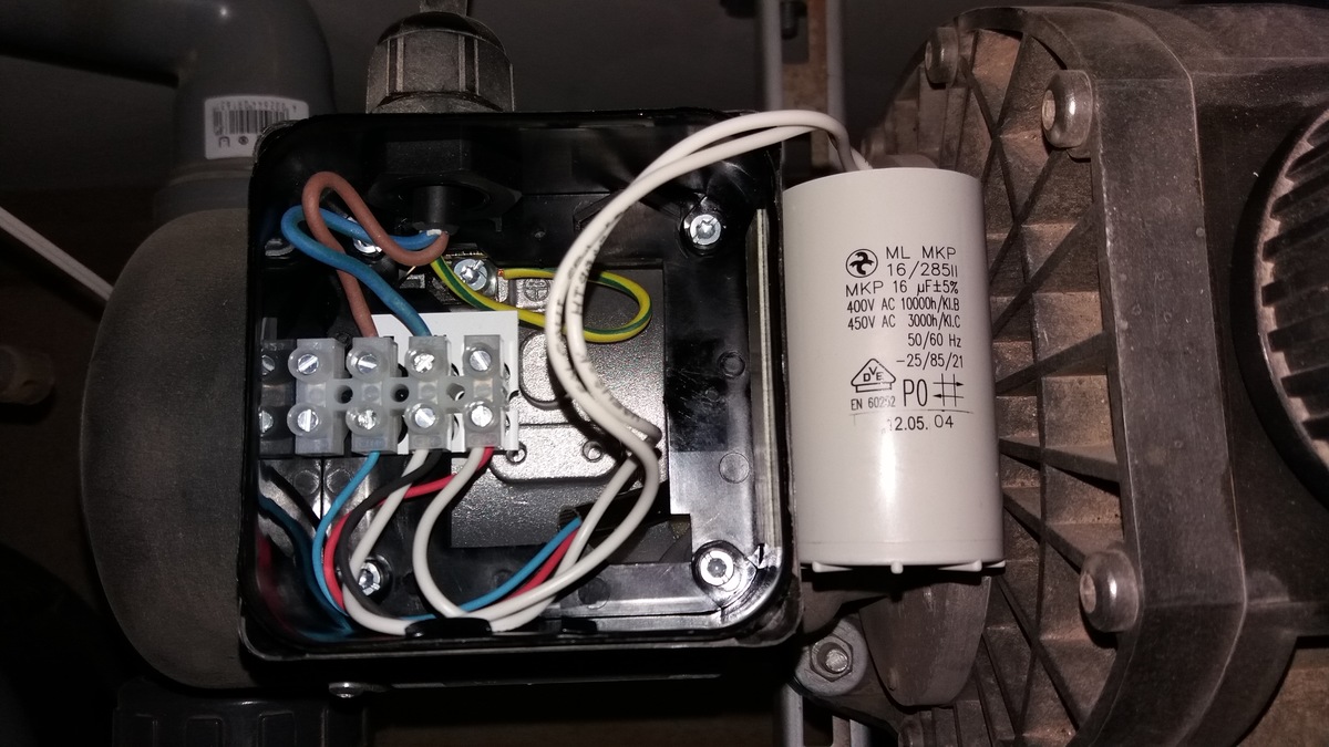

Die Poolsteuerung habe ich mit einem Arduino selbst gebaut. Jetzt möchte
ich über den Arduino die Leistung der Poolpumpe nach Anlaufen bzw.
Erreichen der täglichen Filterzeit reduzieren. Zunächst hatte ich
gedacht "Klasse, Asynchronmotor mit Steinmetzschaltung: Kondensator raus
- Frequenzuumrichter ran - Fertig". Ein Blick in die Anschlussbox der
Pumpe zeigte jedoch, dass es ein Kondensatormotor ist, was ja auch Sinn
ergibt, um die Drehrichtung vorzugeben.
Frequenzumrichter für Kondensatormotoren gibt es für 290€, der
Hersteller fordert dazu aber einen FI Typ B. Die gibt es nur 3-phasig
und kosten nochmal so viel. Für das Geld kann ich mir auch fast eine
regelbare Pumpe kaufen. Gegebenenfalls muss ich in den sauren Apfel
beißen und in eine neue Pumpe investieren, würde aber zunächst gern
etwas anderes probieren.
Wie ich gelesen habe, ist Phasen-An- bzw. Abschnitt nicht geeignet um
den Motor zu regeln. Ich brauche keine feine stufenlose Steuerung, mir
würde schon eine einzige Stufe mit ca. einem Viertel der Leistung
(halber Durchfluss) oder sogar weniger reichen.
Mein Plan ist nun, Wellenpakete bzw. einzelne Halb- oder Vollwellen an
den Motor zu schicken. Dafür möchte ich eines der typischen China-SSRs
verwenden, welches hier noch rumfliegt. Dieses schaltet immer nur im
Nulldurchgang, ist also nach meinem Verständnis geeignet für diesen
Zweck.
Nun interessiert mich, wie ich das am besten umsetzte. Vom Grundgedanken
dachte ich zunächst, immer eine Vollwelle durchlassen, dann eine
aussetzen. Nun habe ich aber gelesen, dass das den Motor in der falschen
Position erwischen kann. Wie finde ich heraus, wann ich welche und wie
viele Wellen durchlassen sollte, um den Motor möglichst effizient und
schonend mit reduzierter Leistung zu betreiben? Gibt es da sinnvolle
Faustregeln?
Kann ich mit dem Arduino "blind" das SSR ausgehend von 50 Hz schalten
oder sollte ich über einen Analogeingang immer schauen, was die Phase
gerade macht? Wie stelle ich das am vernünftigsten an und wann sollte
ich das SSR ein- bzw. ausschalten, also an welcher Position der
Sinuswelle?

Bei einem Kondensatormotor die Leistung zu regeln,
wird noch aufwändiger.

Die üblichen Wellenpaketsteurungem für Solarpumpen schalten, wie der
Name schon sagt, nicht für einzelne Halbwellen ein und aus, sondern für
ganze Wellenpakete im niedrigen einstelligen Hertzbereich. Dazu laufen
dann noch Paktesequenzen für die verschiedenen Leistungsstufen. Um den
Anlauf der Pumpe zu gewährleisten, wird da zunächst mal für einige
Sekunden Vollgas gegeben, bevor die Takterei anfängt.
Oliver

Nur mal so ein Gedanke:
Ein Kondensatormotor hat bei geringerer Nennspannung einen größeren
Schlupf weil der Strom insbesondere auch durch die Hilfswicklung
geringer wird.
Das macht sich die Firma Fischbach zunutze und baut für ihre 230V Lüfter
mit Kondensatormotor geringfügig angepasste Motoren welche mittels
vorgeschaltetem Stelltrafo bis auf ein sehr geringes Drehzahlniveau
herunter eingestellt werden können.
Das treibt mich nun zu dem Gedanken, warum nicht deine Pumpe, die ja
auch nur ein Fluid fördert, über einen Trafo mit einer sinusförmigen
Spannung von meinetwegen 30 -60V zu betreiben. Einen genauen Wert
müsstest Du ggf selber ermitteln und dann eben je nach Bedarf per Relais
oder kleinem Schütz von geringer auf große Leistung umschalten.

Nachtrag: Wichtig wird sein, dass die Spannung sinusförmig und
ununterbrochen ansteht. Sonst liefert der Kondensator bei jedem
Wellenpaket ständig den Anlaufstrom.
Bei der Fischbachgeschichte haben die einen außenliegenden Rotor mit
verstärkter Kühlung da dieser bei der Drehzahlsteuerung über die
Spannung  durch die geringere Drehzahl schlechter gekühlt wird.
ichbin

Ich habe bei mir den Kondensator entfernt und die drei Adern an einen
Frequenzumrichter gehangen.
Die Hilfswicklung hat zwar einen anderen Widerstand und SVC bzw. alle
Modi des Frequenzumrichters mit Feedback laufen nicht. Praktisch hat es
keine Probleme gegeben.

von Elektrofan (Gast)
Mit ca. gedrittelter Spannung, gedrittelter Frequenz und dreimal so
grossem Kondensator hätte man eine kleinere Stufe ...
Eine kleinere Pumpe dazubauen geht nicht ?

Ich hab den Thread nicht komplett gelesen aber anhand des ersten Fotos
sieht mir das nach einem normalen Drehstrommotor in Steinmetzschaltung
aus.

Wieso sollte FU nicht gehen? Kann ja sein dass ich da irre, aber ich
vermute eine "normale" Wicklung, bloß mit Kondensator der ein
elliptisches Feld aus 1~ produziert.
Da kein "normales" Klemmbrett drin ist, vermute ich inter feste Stern-
oder Deieckschaltung.
Korrigiert mich gerne falls das nicht zutrifft.

von Robert S. (djoma)
Also nochmal zur Klarstellung: Ich bin mir sicher, dass es ein
Kondensatormotor ist und keine Steinmetzschaltung. Das bedeutet, dass es
mit einem 3-Phasen FU funktionieren kann, aber nicht muss, zumal da auch
der Versatz der Phasen 120° statt der vorgesehenen 90° ist, wenn ich das
richtig verstanden habe.

Den Glauben von Benjamin, das es sich um einen Drehstrommotor
handelt, teile ich nicht, aber es ist ja nichts Neues, das Maschi-
nenbauer einige Schlagwörter aus der Elektrotechnik kennen, aber
ansonsten das Grundwissen fehlt. :-( Es wird sich mit 90% Sicherheit
um einen normalen Kondensatormotor handeln. Das ergibt sich auch
aus den anderen Beiträgen  dieses Threads. Natürlich kann man
grundsätzlich auch Kondensatormotore an FUs anschliessen. Das sind
dann aber Spezialmodelle, die mit 90° Phasenverschiebung zwischen
den beiden Ausgängen arbeiten. Der Kondensator des "Kondensator-"
Motors wird dann weggelassen. Solche Spezial-FUs sind dann auch
deutlich teurer als Drehstrom-FUs. Ich bin nach wie vor der Ansicht,
das sich das Problem des TEs am Besten mit zwei verschieden grossen
Pumpen, die wasserseitig umgeschaltet werden, lösen liesse.
