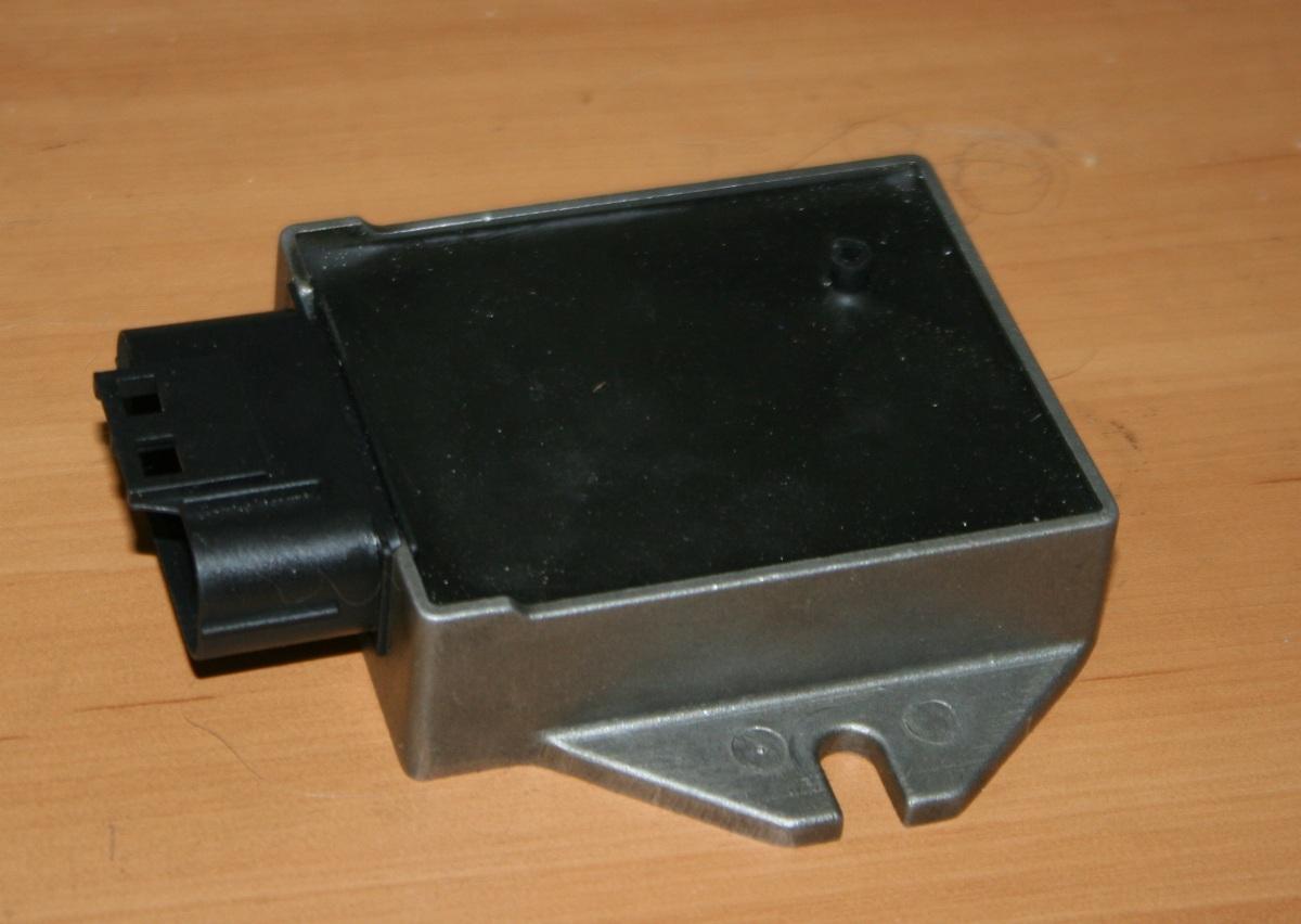

Hallo
habe hier ein Steuergerät von einem Motorroller das leider defekt und
als Ersatzteil ummöglich überteuert ist. Es ist wahrscheinlich durch den
defekten Laderegler und die daraus resultierende Überspannung im
Bordnetz gekillt worden. Ich suche jetzt nach einer Möglichkeit die
Vergussmasse aufzulösen (ohne ev. die Bauteile darunter zu
beschädigen)um an die Platine zu kommen. Die Masse ist sehr weich und
lässt sich mit dem Fingernagel leicht eindrücken, habe aber keine Ahnung
was das genau ist, vllt. Silikon ?
Bin für alle Tips dankbar !
Gruß aus Bremen und allen ein schönes WE

von butsu (Gast)
Als Vergussmassen werden Epoxidharze, Polyurethane und Silikone, selten
auch Polyamide verwendet.
Wenn das Zeug weich-elastisch ist, wird es kein Epoxy sein. Epoxy ist
hart oder weich-elastisch. Silikon ist deutlich teurer als PU, aber
hitzebeständiger. Da das Steuergerät nicht dauerhaft hohen Temperaturen
ausgesetzt sein wird, tippe ich auf PU.
PU lässt sich mit Alkoholen oder Ketonen nicht lösen, bestenfalls leicht
anquellen. Vielleicht geht es mit THF.

Was ich tun würde, ist, mir so einen Plastikspatel besorgen, mit dem man
baspw. auch Apple-Gehäuse aufhebeln kann. Weiche vergussmassen kann man
damit mit etwas Kraft "schneiden" und abheben und ein IC kriegt man
damit nicht durch.

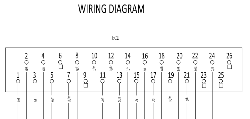

von Max G. (l0wside) Benutzerseite
Du könntest natürlich dich auch auf dieser Basis versuchen:
http://hackaday.com/2014/03/29/frankenstein-the-open-source-engine-control-unit/
Damit so ein Teil fährt, braucht es nicht viel. Ggf. müsste ein Arduino
plus Endstufen reichen.
Der Anschlussplan ist leider zu gar nichts hilfreich.
Max
von zoggl (Gast)
recht gute erfahrung habe ich mit silikonentferner im Ultraschallbad
gemacht.
Da löst sich so ein klumpen innerhalb von ca 2 stunden in stinkende
suppe und schleimige pampe auf, ist also eher was für den balkon.
sg
von Marc H. (marchorby)
Du könntest versuchen das ganze Gehäuse aufzuheizen. Elektronik wird
normalerweise sehr heiß gelötet. Ich vermute (wenn der Stecker die
Temperatur aushält)  das du mit nem Backofen und schrittweise
Temperaturerhöhung die Masse weich bekommen könntest!
von Matthias K. (kannichauch)
Evtl. ein Stückchen rausschnitzen und verschiedenes damit ausprobieren.
Bei Silikon wird Kältespray nicht funktionieren.
Reinigungsbenzin, Verdünnung, Nitroverdünnung, Farbentferner(Abbeizer)
und Aceton würde ich noch als erreichbare Haushaltsmittel bezeichnen.
Auch Wärme käme in Frage.
Wegen der Verdunstung in ein Glas, eine Dose packen oder Folie wickeln.
Auch nicht zu große Wärme könnte helfen.

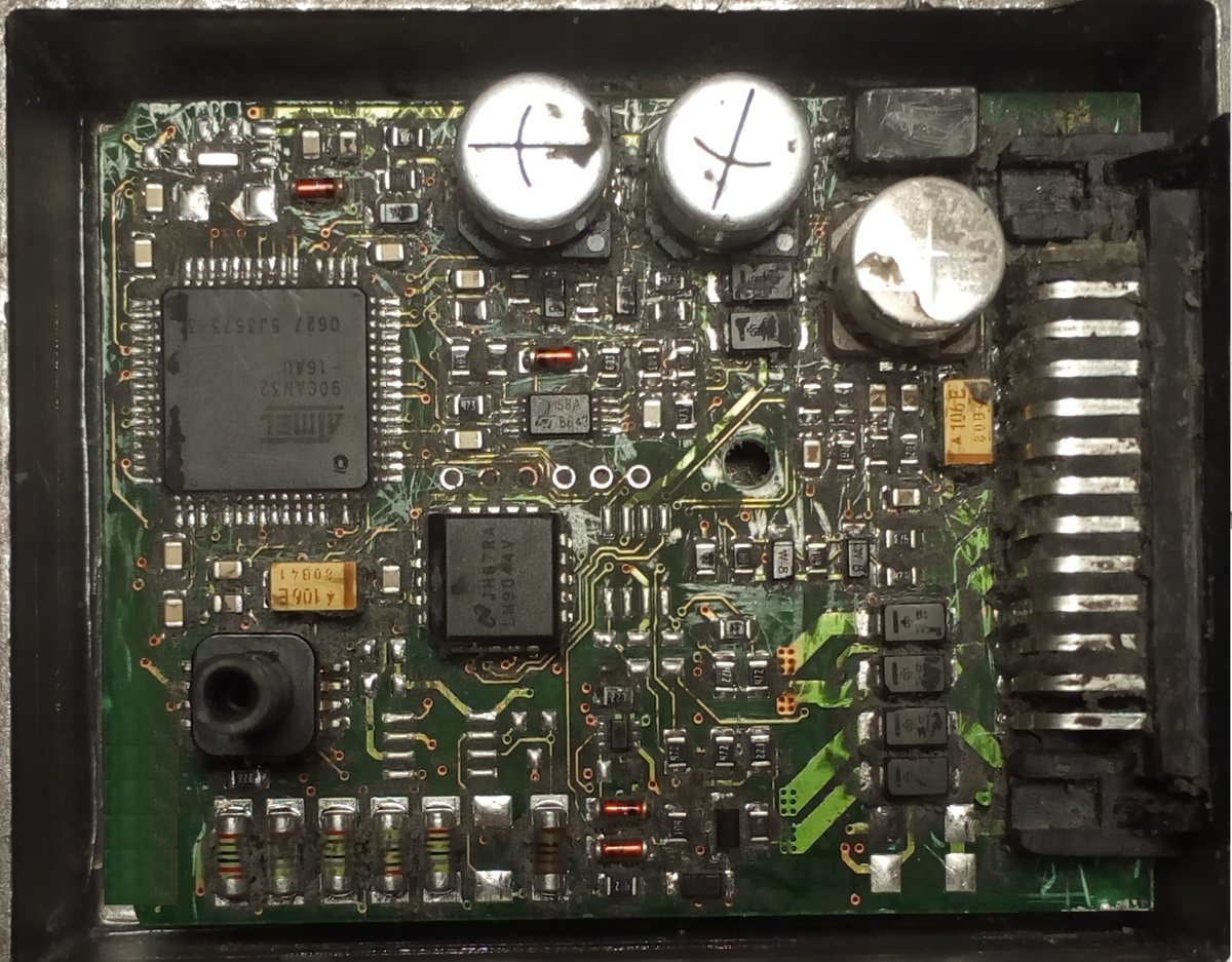

von R. H. (snapper)
Max G. schrieb:
> Damit so ein Teil fährt, braucht es nicht viel. ggf. müsste ein Arduino
AT90CAN32 Microcontroller with CAN Controller
VB325SP HIGH VOLTAGE IGNITION COIL DRIVER POWER I.C.
MPXHZ6115A High Temperature Accuracy Integrated Silicon Pressure Sensor
LM9044 Lambda Sensor Interface Amplifier
usw. usw.
soviel dazu ;-)

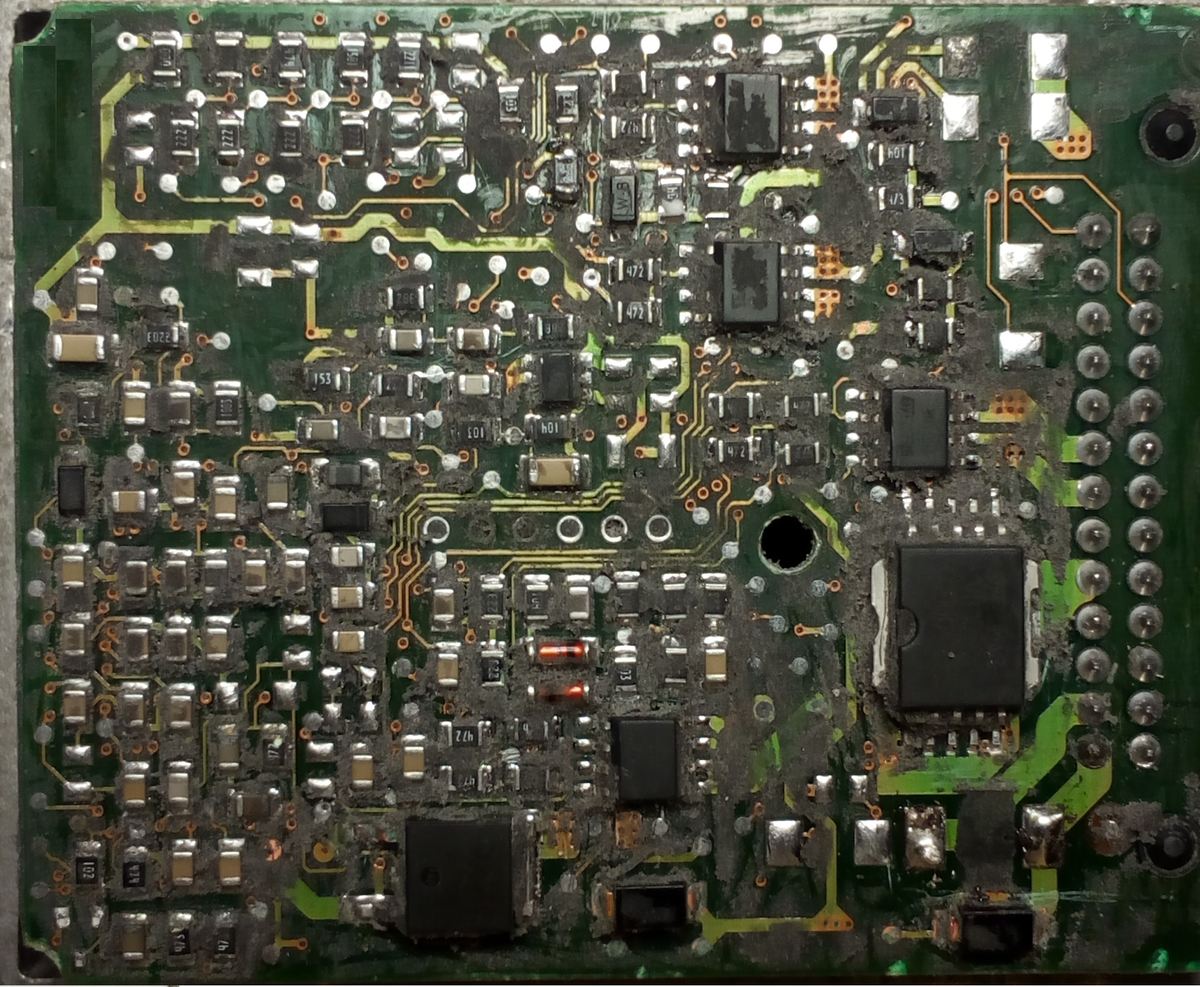

Bernd K. schrieb:
> Nach welcher Methode hast Du es jetzt aus der Vergussmasse rausgeholt?
Sieht so aus, als hätte der TO alles runter gedremelt. ;-b
von R. H. (snapper)
Inkognito schrieb:
geh zum nächsten Feuerlöschteich ne runde schwimmen mit den Enten !
von R. H. (snapper)
> rausgeholt?
mechanisch mit viel Geduld , Cuttermesser, Schaber usw.

von R. H. (snapper)
Georg A. schrieb:
> Und wie willst du jetzt weiter reparieren?
hoffe den Fehler schon lokalisiert zu haben:
eine Suppressor Diode die zwischen +- liegt hat ausgelöst
und jetzt 0 Ohm, ein passender Ersatz ist schon bestellt ;-)

ziehen.
> MPXHZ6115A = 08/15 Umgebungsdrucksensor
> Dass das Teil auch noch Lambdaregelung mit einer Linearsonde hat, ist
> allerdings beeindruckend.
Müssen sie doch inzwischen. Ab 2017 wird die Euro 4 gefordert. Da er von
Italiener spricht, ist es wohl entweder Vespa oder Aprila. Mich würde
nicht wundern, wenn man aus Gründen der Gleichteilpolitik hier einfach
eine moderne Technik einsetzt, dafür aber den ganzen Schrott nur einmal
entwicklen muss. So viel Geld ist mit Motorrädern und Mopeds nicht
verdient.
> Um den Motor zum Laufen zu bringen, braucht es aber weder CAN noch
> Umgebungsdrucksensor noch Lambda. Um die Abgasnormen zu erfüllen, aber
> mindestens die letzten beiden :)
> Für ein bisschen Zünden und Einspritzen geht sicher auch ein Arduino.
Ja klar. Aber was bringt das, wenn der Rest der Elektronik dann seinen
Dienst versagt, weil das Zündungssteuergerät nichts mehr zurückmeldet?
> Und damit höre ich auf, weil meilenweit OT :)
Ist doch nicht tragisch, das Problem vom TO scheint doch mittlerweile
gelöst zu sein.

von R. H. (snapper)
Martin S. schrieb:
> Mir sieht es so aus als hättest Du noch einen Widerstand
> geschrottet beim Entfernen der Vergussmasse.
Das täuscht, aber auf der anderen Seite habe ich einen beschädigt
--> ist jetzt ein Suchbild für Dich ;-))

Ansonsten heißt es hier:
von Schreiber (Gast)
Inkognito schrieb:
>> usw. usw.
> Jetzt kennst du einen Teil der Hardware, aber noch nicht die Schaltung.
> Von Firmware will ich erst gar nicht reden, denn die zu knacken, wird
> dir nie gelingen. Zumindest dürfte sich deine Wertschätzung bezgl. des
> Anschaffungspreises wohl etwas relativiert haben, oder?
Dafür gibts (insbesondere in China) mehr als genug Dienstleister.
Platine hin, warten, Rechnung bezahlen und man bekommt Schaltplan,
Platinenlayout und die Hex-Files für alle µCs.
