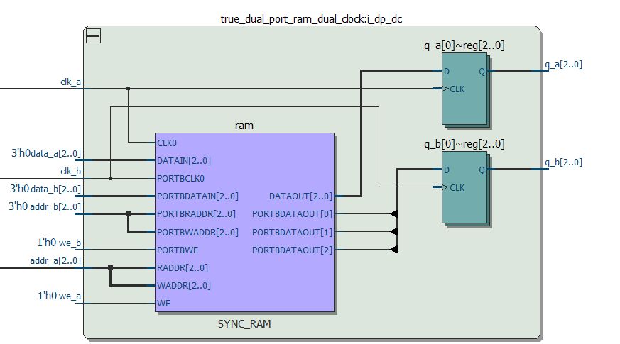

Das entstammt - fast ohne Änderungen - dem Quartus Templateverzeichnis
und sollte eigentlich ein echtes Dual-Port RAM inferieren.
Das Problem ist das da:
Error (10028): Can't resolve multiple constant drivers for net
"ram[15][2]" at video.vhd(654)
Error (10029): Constant driver at video.vhd(644)
"ram[15][1]" at video.vhd(654)
und so weiter für alle ram-Elemente.
Quartus scheint also irgendwie der Ansicht zu sein, daß we_a und we_b
gleichzeitig '1' seien oder werden könnten. Genau das ist aber
eigentlich ausgeschlossen, weil ich we_b ja fest auf '0' setze
(schließlich will ich von der Video-Seite her ja gar nicht auf das
Clut-RAM schreiben).

Das ist nicht das erste Mal, daß ich ein RAM inferieren will und bisher
hat's eigentlich immer geklappt. Hier ist mir überhaupt nicht klar, wo
das Problem sein soll.
Hab' ich Tomaten auf den Augen, übersehe ich was? Und falls ja, was?

Pass mal die Addressbreite an, 11 bit addresse bei 4 bit word sollten
genau einen M9K ausmachen. Und dann könnte es noch eine
Synthese/mapperoption geben die entscheidet ob das speicherfeld aus M9K
blöcken oder Gattern erzeugt wird.
PS:
Hab das was gefunden:
http://www.alteraforum.com/forum/showthread.php?t=23183
"But Quartus, by default, does not use M9K blocks for such small
memories. You can force it to, either by setting the "Allow Any RAM Size
for Recognition" option (Analysis & Synthesis) or by specifying "M9K" as
the ramstyle attribute."

Jetzt bin ich einerseits völlig irritiert (weil sich die Geschichte
plötzlich nochmal anders verhält, andererseits aber auch beruhigt (weil
es doch so funktioniert, wie ich dachte):
ich wollte gerade einen Riesenbeitrag mit allen möglichen Vermutungen
über Fehler und Seltsamkeiten beim RAM-inferrieren schreiben und habe
(um das vorher nochmal auszuprobieren) ein neues Projekt aufgesetzt (mit
"import project settings from" von meinem eigentlichen, bei dem das
Problem auftrat) und dort (nur) das Template noch mal reingenommen.
Und - (fast) egal was ich mache (für DW und AW alle möglichen und
unmöglichen Kombinationen probiert) - es kommt 1. immer ein RAM raus und
2. keine Fehler...
architecture rtl of vhdl_ram_test is
    signal ad              : std_logic_vector(31 downto 0);
    signal data_a          : std_logic_vector(31 downto 0);
    signal data_b          : std_logic_vector(31 downto 0);
    signal we_a            : std_logic;
    signal we_b            : std_logic;
    signal q_a             : std_logic_vector(31 downto 0);
    signal q_b             : std_logic_vector(31 downto 0);
    constant DW            : natural := 3;
    constant AW            : natural := 3;
begin
    i_dp_dc : entity work.true_dual_port_ram_dual_clock
        generic map
            DATA_WIDTH => DW,
            ADDR_WIDTH => AW
        port map
            clk_a => main_clk,
22
            clk_b => main_clk,
23
            addr_a => to_integer(unsigned(fb_ad)),
24
            addr_b => to_integer(unsigned(ad)),
25
            data_a => data_a(DW - 1 downto 0),
26
            data_b => data_b(DW - 1 downto 0),
27
            we_a => we_a,
28
            we_b => we_b,
29
            q_a => q_a(DW - 1 downto 0),
30
            q_b => q_b(DW - 1 downto 0)
31
32
end architecture rtl;
Hätte mal jemand einen Storch parat?
