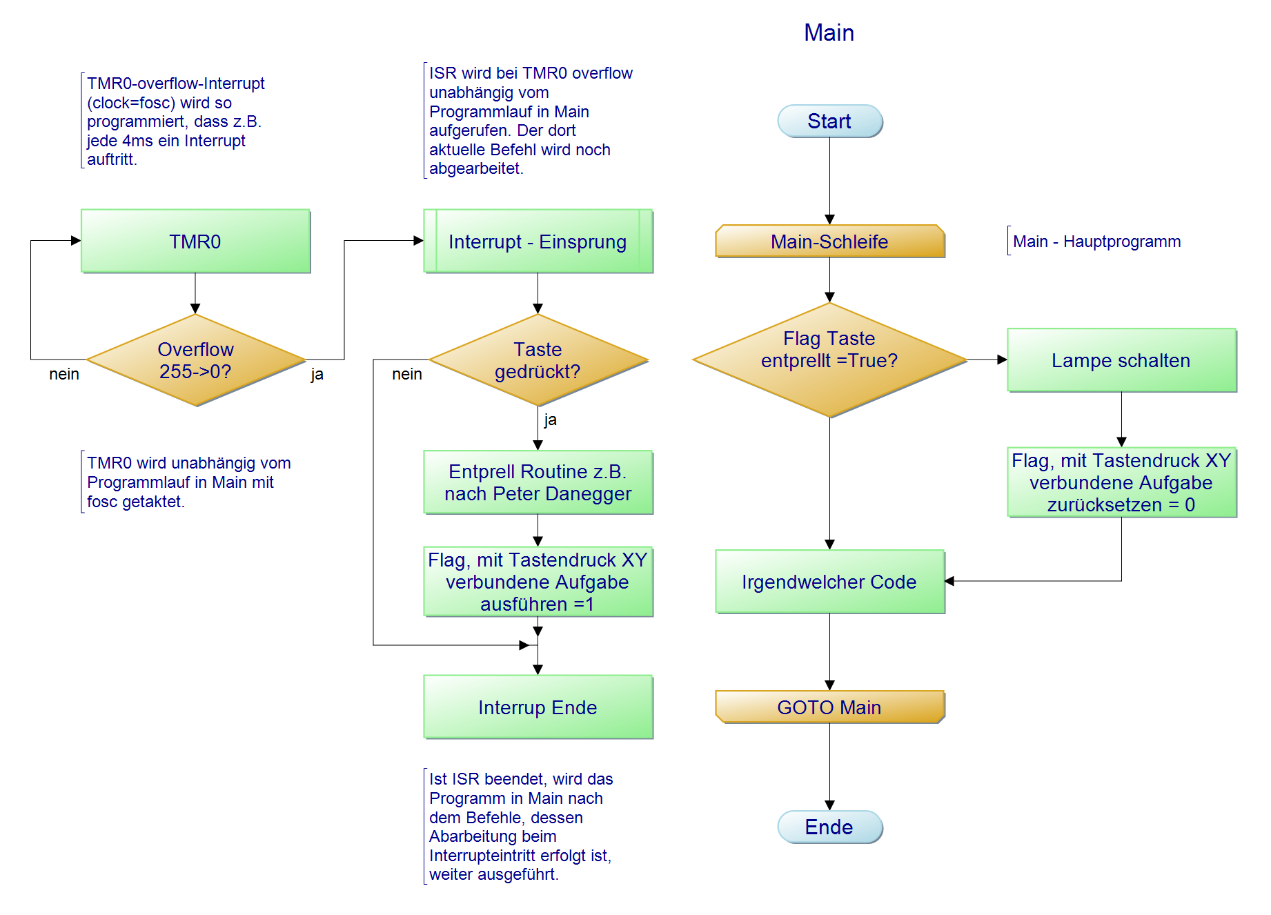

ich möchte für mein Programm einen Ablaufplan zeichnen. Dabei befinde
ich mich so lange in solange in einem Menü, bis ein externes Interrupt
durch einen Schalter ausgelöst wird.
Wie zeichne ich das dann? Nicht wie bei einem normalen if/else, also mit
der Unterscheidung falls Taster gedrückt/ falls Taster nicht gedrückt?

Für jeden Interrupt zeichnet man ein eigenes Flussdiagramm. In den
Hauptfluss kann man das nicht integrieren, da Interrupts ja asynchron
dazu auftreten werden.
Vielleicht möchtest du ja Datenflussdiagramme zeichnen...

von Karl M. (Gast)
Tja,
da so ein Interrupt "immer" stattfinden kann, kann man den Code in der
Interrupt-Service-Routine und als eigenständigen/ nebenläufigen Ablauf
darstellen.
Nur Taster lösen keinen Interrupt aus, denn sie Prellen und man benötigt
ja nur ein Tastenereignis : Taster wurde gedrückt und Taster wurde
losgelassen.
Warum ? denke darüber man nach.

von Jakob (Gast)
Die meisten gut funktionierenden Programme erfassen und
entprellen Tastenbetätigungen in einem Interrupt und melden
eindeutige Ereignisse durch ändern eines Registers, oder einer
Speicherstelle.
In den PAP des Hauptprogramms fügt man dann die Abfrage dieses
Registers, oder der Speicherstelle ein.

von Ottmar K. (wil1)
@ämpl
ämpl schrieb:
> Hallo,
Wäre das Beispiel in der Anlage das was Du suchst?
Wenn ja, den kostenlosen Download des PAP-Designers gibt es hier:
[http://friedrich-folkmann.de/papdesigner/Download.html]
[https://de.wikipedia.org/wiki/Programmablaufplan]
mfG Ottmar

von ämpl (Gast)
> darstellen.
In meinem Interrupt wird nur ein Flag gesetzt, also würde das bei mir
wahrscheinlich eher keinen Sinn machen.
Ich habe zwar nur einen Code von 1000 Zeilen, allerdings fällt es mir
schwierig alles in ein PAP zu packen (würde wahrscheinlich viel zu groß
werden). Ist es eine geläufige Alternative anstatt eines PAP einen
Zustandsautomaten zu zeichnen, um den Programmablauf zu erklären?
Dann hätte ich nämlich die Zustände: Initialisieren, Menü, Programm 1
und Programm 2. Mit den Tastern wechsel ich dann zwischen dem Menü und
den Programmen. Durch die Taster (entprellt) werden dann Interrupts
ausgelöst in denen ein Flag gesetzt wird und danach ausgewertet wird.
Daher würde ich "einfach Pfeile" zwischen den einzelnen Zuständen
zeichnen.
Und in die einzelnen Zustände schreibe ich dann die Aktivitäten die
durchgeführt werden (z.B. LED anschalten, etwas auf Display schreiben,
usw.).
von Peter D. (peda)
Macht man auch nicht.
Man teilt sein Programm in Unterfuntionen auf und diese erhalten dann
ihren eigenen PAP.
