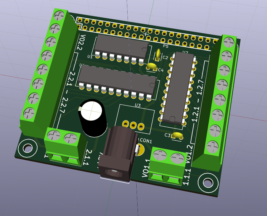

Hier meine erste Platine (also abgesehen von diversen Lochraster-Bauten)
– hab ich irgendwas grob falsch gemacht / übersehen?
Das ganze wird ein Shield für einen RaspberryPi zum Ansteuern von
insgesamt 16 LED-Strips, also 2 kaskadierte Shift-Register und jeweils
ein BS 170 für jeden Strip (ein Strip braucht 12V / 60mA, von der
Leistung sollte das also passen). Die 12V kommen von einem externen
Netzteil, die 5V für Shiftregister und Raspi erzeugt ein Recom 78E5.
Freu mich über Feedback!

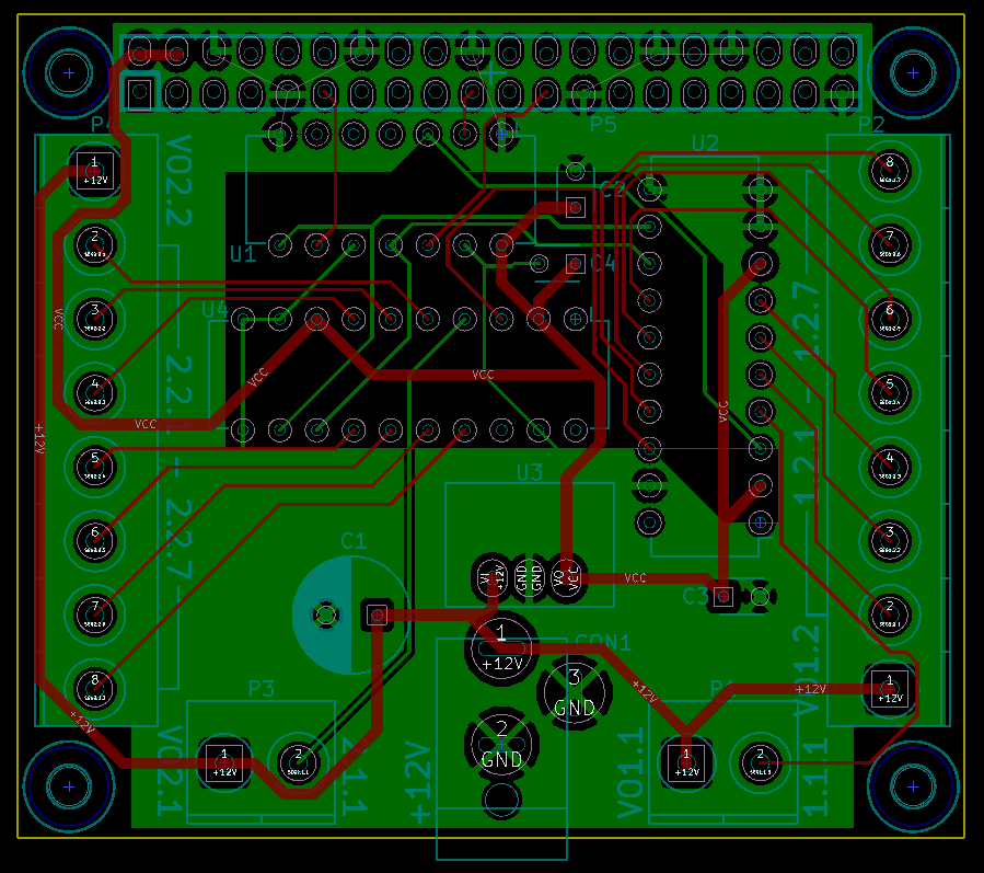

von Flip (Gast)
Sehen wir die Lötseite? ansonsten ist der Spannungswandler falsch
angeschlossen. Bitte auch  nicht den Schaltplan verschweigen.
von Stefan D. (noniq)
> angeschlossen.
Hm, das ist die Ansicht ist von oben. Hat der Recom nicht von links nach
rechts VI – GND – VO? Ich hätte das laut Datenblatt zumindest so
interpretiert.

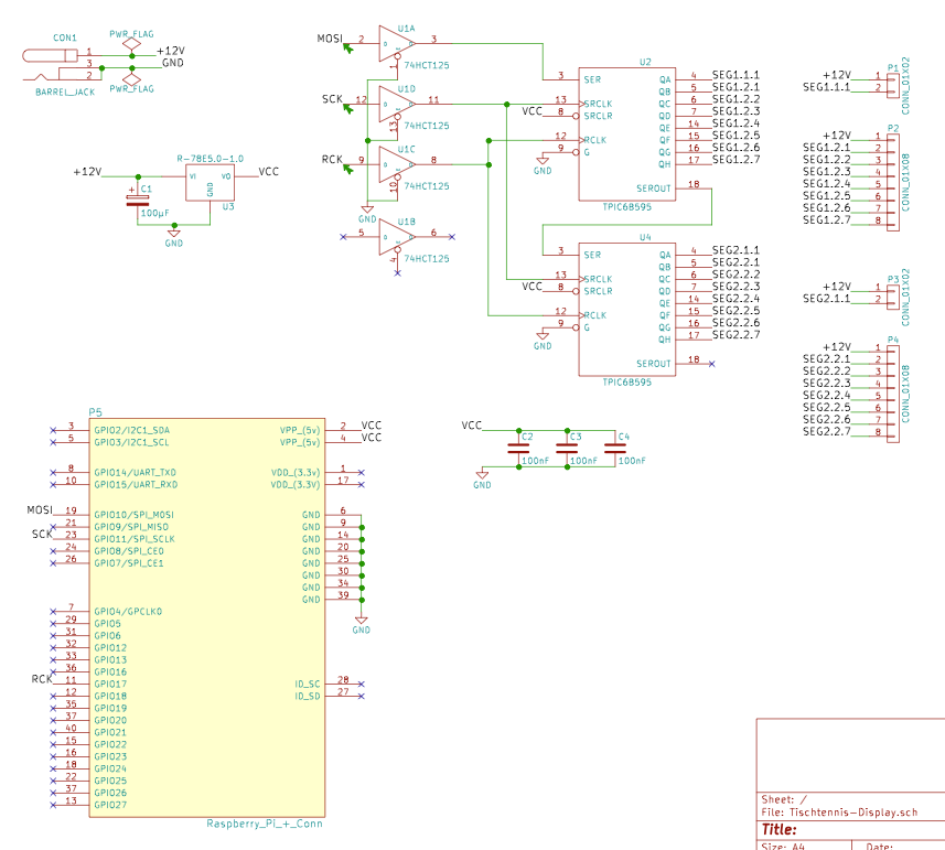

Schaltplan anbei!
von Horst (Gast)
Da es sich ja um einige LEDs zu handeln scheint, die aus den 12V
betrieben werden, schadet es sicherlich nicht, die Leiterbahnen ein
wenig dicker zu machen. Genug Platz ist ja da.
Und wenn man schonmal dabei ist, würde ich die 12V zu den LEDs
vielleicht auch noch mit ner kleinen Polyfuse sichern.
von Tr (Gast)
Ich vermisse da ein paar Elkos am Spannungswandler.
Außerdem hat der RPi doch 3V3 GPIOs, wie passt das zu 5V TTL Bauteilen?
Was passiert wenn der RPi per USB versorgt wird, darf der Recom Wandler
Spannung "rückwärts" sehen?
Gibt es Pullup/Pulldown Widerstände, damit die Ausgänge deaktiviert
bleiben bis deine Software sie anspricht?
Evtl. solltest du noch ein EEPROM einbauen (ID Pins) damit der RPi die
passenden Treiber selbst lädt.
16 x 60mA sind knapp 1A auf 12V für die LEDs + dazu noch den Strom für
den RPi. Da würde ich breitere Leiterbahnen nehmen.
Verpolschutz wäre auch sinnvoll.

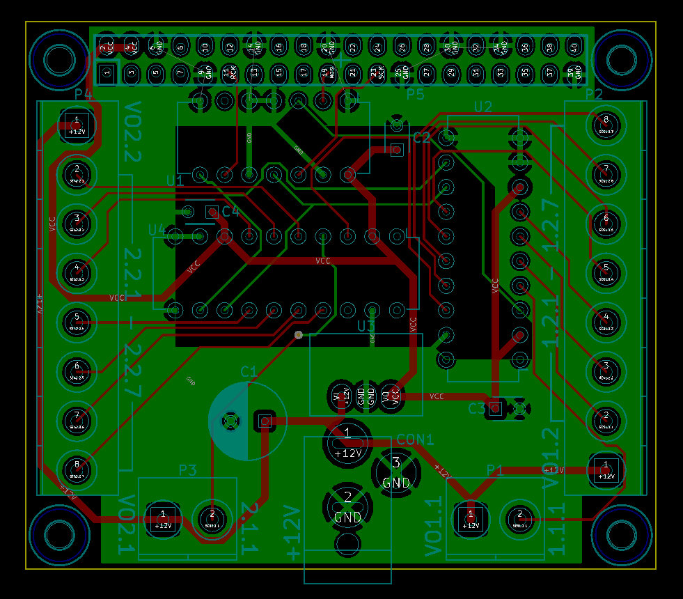

Braucht der Recom die? (Im Datenblatt sind unter „Standard Application“
ein C1 (ohne nähere Angabe) und ein C2 (10µF MLCC) eingezeichnet, beide
mit Bemerkung „optional“ …
Guter Punkt. Funktioniert zwar erfahrungsgemäß (i.e. bei allen meinen
bisherigen Experimenten), aber sicher besser, wenn ich hier HCT-Teile
nehme. Werd ich ändern!

Breitere Leiterbahnen für das 12V-Netz sind eine gute Idee, das werd ich
auch noch ändern.

von Julian .. (juliank)
Stefan D. schrieb:
> Schaltplan anbei!
Sachmal, das sind doch Schiebregister....
Und du verwendest nur MOSI und CLK?
RCLK=CLK d.h. Du willst immer alle Bits Live durch schieben?
AVR-Tutorial: Schieberegister
Julian .. schrieb:
Ich weiß, der ganz saubere Weg ist, RCLK getrennt anzusteuern und erst,
wenn das fertige Bitmuster in den Registern liegt, das ganze in die
Outputlatches zu schieben. Aber bei 16 Bits ists meiner Erfahrung nach
kein Problem, auch die ganzen Zwischenzustände direkt an den Outputs
haben – da flackert trotzdem nichts. Andererseits sind da eh noch so
viele unbenutzte GPIO-Pins … vielleicht änder ich das doch noch :-)

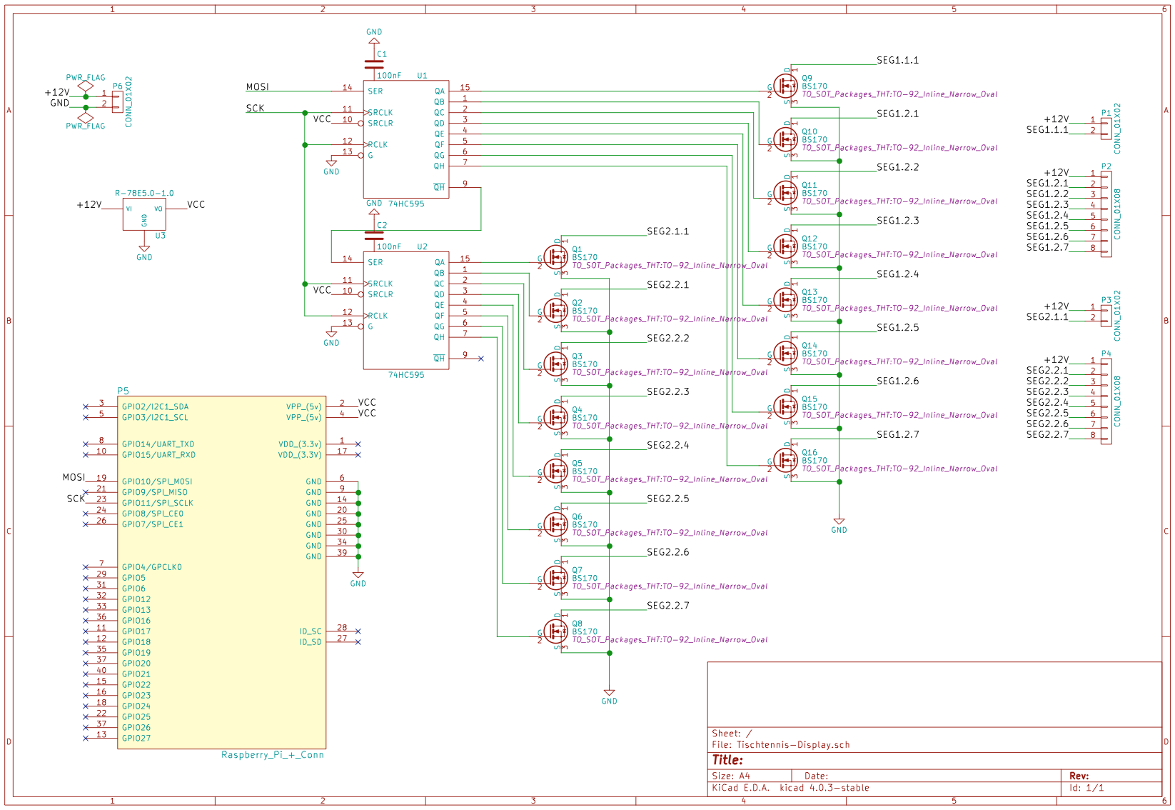

von 6a66 (Gast)
Hallo Stefan,
magst Du recht haben. Aus dem Schaltbild hatte ich aber (auch) erst mal
angenommen dass das ein Linerarer ist. Hier wäre zu überlegen ob Du
nicht die Elkos mit Layoutest und dann im Schaltplan eine Notiz
hinzufügst: "Normalbestückung ist Recom ...., bei Alternativbestückug
mit .... ist .... nötig." Das macht dem Leser das Ganze klarer. Klar
dass Du das für Dich nicht benötigst.
BTW: Die Art die 100n im Schaltplan an die Schieberegsiter anzuschließen
ist ungewöhnlich. Man würde vermuten dass die für den Betrieb nötig sind
(a la Tank-Cap).
BTW: Man kann auch Informationen an den Bauteilen ausblenden die für den
Schaltplan nicht wichtig sind, das sind zum Beispiel die
Gehäuseinformationen an den Transistoren.
Das mit dem Elko am Eingang zum Thema EMV wurde schon gesagt, ein
kleiner Kerko sowie eine Induktivität zur Unterdrückung der
HF-Abstrahlung sowie der genannte Verpolschutz und eien Sicherung sind
nicht verkehrt.
Was passiert eigentlich bei einem Kurzschluss einer der Ausgänge mit
+12V? Sollte da ein Kurzschlusschutz hin?
rgds

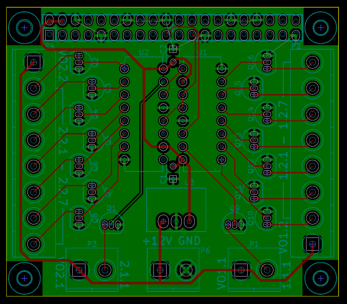

von Flo S. (Gast)
Man könnte die ganze Schaltung noch etwas reduzieren, indem man auf die
Ausgangs-FETs verzichtet und ein Shift-Register mit integrierten FET
verwendet. z.B. TPIC6B595 (gibt es meines Wissens bei Reichelt). Der
kann 500mA und bei 8*60mA=480mA sollte es gerade noch passen (vermutlich
werden ja nicht alle LEDs mit 100% duty-cycle dauerhaft leuchten, so daß
der Durchschnittswert darunter und damit die Erwärmung gering ist.
Trotzdem würde ich einen Kühlkörper anbringen)
Dem RECOM würde ich in jedem Fall (wie im Datenblatt beschrieben) einen
Eingangs-Pi-Filter verpassen. Bei mir haben sich 4,7uF + 10uH + 4,7uF
recht gut bewährt. Wenn man mehrere parallel schaltet hatte ich ohne
Filter bereits massive Probleme, wobei auch das Layout eine große Rolle
spielt (sternförminge Spannungsverteilung ist unerlässlich)
@6a66: Der Recom ist IHMO dauerhaft Kurzschlussfest.
> (a la Tank-Cap).
Guter Hinweis. Wie macht ihr das vom Ablauf: Die Kerkos im Schaltplan
ganz weglassen und erst im Platinenlayout berücksichtigen? Wie geht man
dann damit um, wenn man die Netzliste wg. Änderungen im Schaltplan neu
einlesen muss? Soweit ich KiCAD verstehe, kann ich wählen, ob
„überflüssige“ Bauteile (die nicht mehr in der Netzliste vorkommen)
gelöscht werden sollen (dann müsst ich die Kerkos anschließend nochmal
neu hinzufügen), oder dass solche Bauteile einfach ignoriert werden
(dann müsste ich eventuell „wirklich“ überflüssige Bauteile anschließend
manuell löschen). Klingt irgendwie beides nicht so praktisch.

von 6a66 (Gast)
Nein: Wenn VCC Pin am Smbol vorhanden (wie bei Dir )dann dieses auf die
Spannung ziehen. Dort dann gegen GND den Abblockkondensator anschließen.
(siehe Bild). Wenn Kein Symbol vorhanden dann nur den Kondensator
daneben mit VCC und GND. Alternativ die ganzen Blockkondensatoren in
einer Bank irgendwo aufführen. Je nach Präferenz.
Stefan D. schrieb:
> Wie geht man
> einlesen muss?
Es werden IMHO IMMER alle Bauteile des Schaltplans im Layout verarbeitet
(Dekret). Was im Layout nicht reinsoll soll im Schaltplan auskommentiert
werden, was ins Layout reinsoll MUSS im Schaltplan drinnen sein - ad
wird nichts nachträglich eingefügt.
rgds

Einige Leiterbahnen gehen recht nahe an Pins von den FETs
(Q5,6,7,8,10,11) vorbei.
Mag zwar unkritisch sein, aber da genug Platz vorhanden ist, kann
man die Leiterbahnen auch so verlegen, dass es da nicht so eng
zu geht.
Die Leiterbahn zwischen U1-9 und U2-14 kann man etwas mehr in die
Mitte verschieben.
Grenzwertig ist, Bauteile mit unterschiedlicher Orientierung zu
platzieren, aber das dürfte hier nur von untergeordneter
Wichtigkeit sein.
Masseflächen sollte man, wenn nicht explizit nötig, vermeiden.
Ist nur eine Unsitte, aber technisch hier nicht erforderlich.
Ich hab Schaltung und Platine jetzt nochmal überarbeitet:
 * TPIC6B595 statt „normaler“ Schieberegister plus MOSFET
 * 74HCT125 als Pegelwandler (3,3V vom RPi -> 5V für die TPICs)
 * RCK und SCK getrennt angesteuert
 * Elko beim Recom
 * Hohlbuchse für die Stromversorgung (wird ein externes 12V-Netzteil,
und das hat schon einen passenden Hohlstecker dran).
Bei der Massefläche hab ich versucht darauf zu achten, dass möglichst
keine Zipfel oder Streifen vorhanden sind.
von Falk B. (falk)
Pin 5 und 4 von U18 sollte man auf GND legen.
In so einem einfachen Schaltplan zeichnet man DIRKETE Signalverbindungen
und nicht Dutzende Labels. Denn so ist es eher eine Netzliste als ein
verständlicher Schaltplan.
Guck dir mal die Leiterbahn von P3 Pin2 an.
Die Zerschneidet dir die Massefläche und GND von C1
sitzt auch noch auf der anderen Seite.
GND von U4 ist arg dünn (8x80mA?).
C4 bringt im Moment wenig. Setzte den besser
auf die linke Stirnseite von U4.
von Jonas G. (jstjst)
Und wenn du schon die ERC Fehler nicht behebst, dann mach wenigstens die
marker weg.
Guter Punkt, danke. Hab ich geändert.
> wenigstens die
> marker weg.
Die sind bei den 3 Netzen, wo ich ein Signal vom RPi verwende (SCK, RCK,
MOSI). Was ist der korrekte Weg, um die loszuwerden? PWR_FLAGs
dranhängen?
Ist geändert, hab die jetzt oben verlegt und erst für das letzte Stück
ein Via und eine Leiterbahn unten verwendet.
Hab den C4 wie vorgeschlagen verschoben, und alle Massebahnen mit 0,508
angelegt, danke!
Inzwischen ist die Platine fertig produziert (bei Ätzwerk, bin mit dem
Ergebnis absolut zufrieden), bestückt und scheint tatsächlich korrekt zu
funktionieren – hier mal ein Test (noch mit einzelnen LEDs statt der
12V-LED-Strips, die sind nämlich noch nicht fertig verkabelt):
https://www.youtube.com/watch?v=2lUJpLzWls4
Danke nochmals an alle für Feedback und Tipps!
