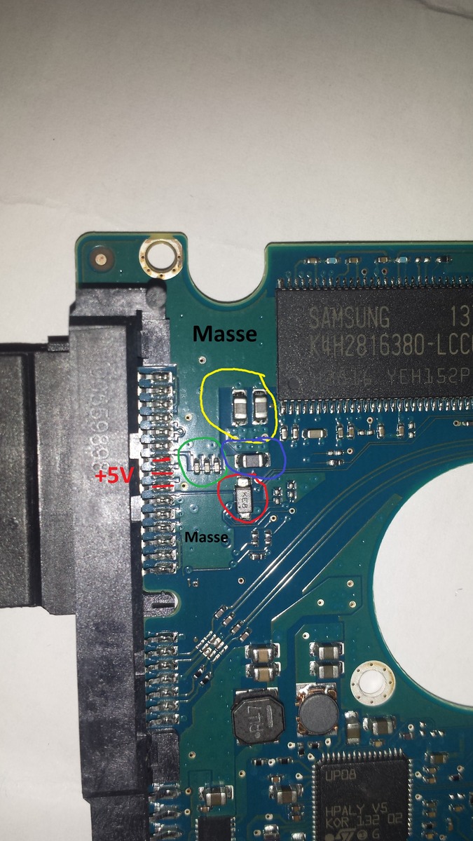

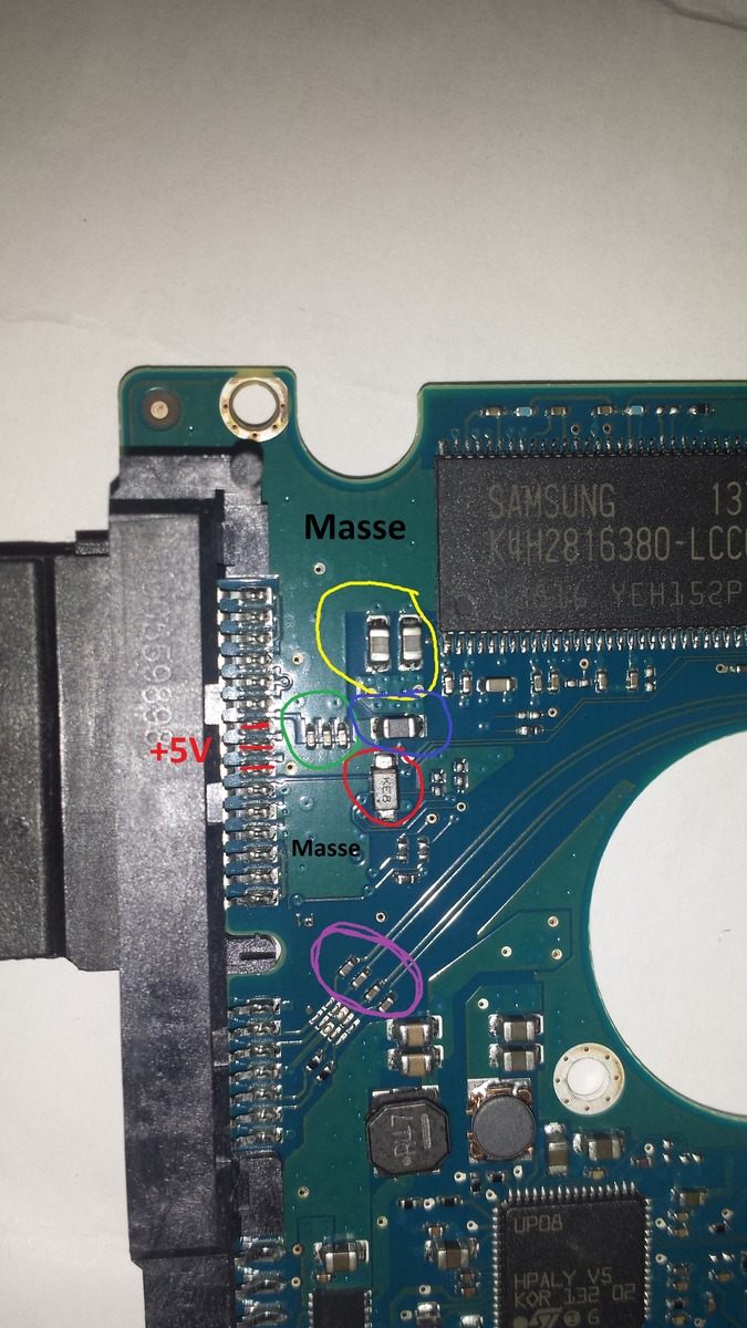

Hi, bei meinem Laptop hat es beide Seagate Momentus 750GB ST9750422AS Festplatten durch ein defekt des Netzteils zerschossen. Die Festplatten geben keinen Ton mehr von sich und es liegt ein Kurzschluss der 5V Versorgung gegen Masse vor. Das Rot umrandete Bauteil mit der Aufschrift (KE8) wurde bei beiden Platten sehr Heiß und hat sich durch die Isolierung gekokelt. Ich habe es ausgelötet allerdings behebt dies das Problem nicht. Auch geht dieses nicht eindeutig von 5V auf Masse. Die 3 Grün umrandeten würden direkt von der 5V Leitung auf Masse gehen genauso wie die Gelb umrandeten bzw. das Blaue über Umwegen. Leider ist es mir nicht möglich die Schutzdiode bzw. Fehlerquelle eindeutig zu identifizieren. Ich hoffe jemand kann mir einen guten Tipp geben mfg Ronny
Paulchen P. schrieb: > Die 3 Grün umrandeten würden direkt von der 5V Leitung auf Masse gehen > genauso wie die Gelb umrandeten bzw. das Blaue über Umwegen. Blau ist vermutlich eine Drossel. Gelb sind Kondensatoren und die grünen auch. Alles unverdächtige Bauteile und keine Schutzdiode bei.
Ok danke habe ich schon fast befürchtet. Habe jetzt mal versucht die Spannung über die Platine zu verfolgen und die 5V sind auch am anderen Ende der Platine noch zu finden. Irgendwelche Ideen was es noch sein könnte? Was ist eigentlich das Rot umrandete Bauteil das so heiß wurde mit der Bezeichnung (KE8) ?
Ich würde folgendes machen Spule auslösen und mit einem Labor NT Winter der Spule einspeisen. Spg etwa 2Volt Strombegrenzung auf 2-3 Ampere. Das ergibt eine Leistung von etwa 4bis 6 Watt. Das reicht um feststellen zu können was warm wird. sehr wahrscheinlich ist es ein Keramik C. Wichtig ist das Labor NT. wenn der Chipsatz heiss wird kannst du aufhören. In keinem Fall mehr als 2Volt für den Test nehmen und nicht verpolen. So findet man fast jeden Kurzschluss. Wenn du nicht verstehst was und warum ich das geschrieben habe aufhören und jemanden suchen der das versteht. Es ist übrigens sehr sehr unwahrscheinlich dass ein Defekt am Laptop Netzteil die Platten kaputt macht. Da hast du noch was anderes gemacht. Thomas
Noch ein paar Dinge die vergessen habe Wenn du noch 5Volt auf der Platine hast kannst du keinen Kurzschluss haben. 2.5'' HDDs haben im allgemeinen keine Schutzdioden. Das Bauteil KE8 könnte ein Elko sein. Die Platte sollte dann auch ohne laufen also auslöten. Thomas

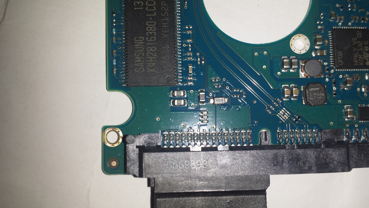

Stimmt das mit dem Kurzschluss ist "leider" nicht der Fall wäre ja auch zu einfach gewesen. Ich habe die 4 Lila umrandeten Bauteile in Verdacht diese führen zum Sata Port und haben in beiden Richtungen keinen Durchgang (vielleicht kleine Sicherungen die durch sind). An sich müsste doch jedes SMD Bauteil zumindest in eine Messrichtung einen Widerstand aufweisen sei es jetzt Kondensator, Widerstand, oder Diode oder liege ich da falsch?
Vermutlich bringt dir gar nichts. Die Platten machen garnichts also kann es nicht am SATA Port liegen. Die Motoren laufen an sobald die 5V anliegen. Das Bauteil wird heiss weil zuviel Strom fliest. Dort musst du ansetzen. Strom fließt nicht wenn Sicherungen defekt sind. Ganz abgesehen davon habe ich bei Platten noch keine Sicherungen gesehen. Deine Bauteile sind Kondensatoren. Deine Diagnosen sind unlogisch. Vieleicht noch mal von vorne Warum sind die Platten gestorben was hast du gemacht? Ein defektes Laptop NT müsste am Laptop durch sämtliche Spannungswandler schießen. Das kann eigentlich nicht passieren außer es bringt am Ausgang 220V. Wenn dem so ist kannst du aufhören. Dann geht nichts mehr. War dein Netzteil vieleicht so ein 15 Euro China Böller? Thomas

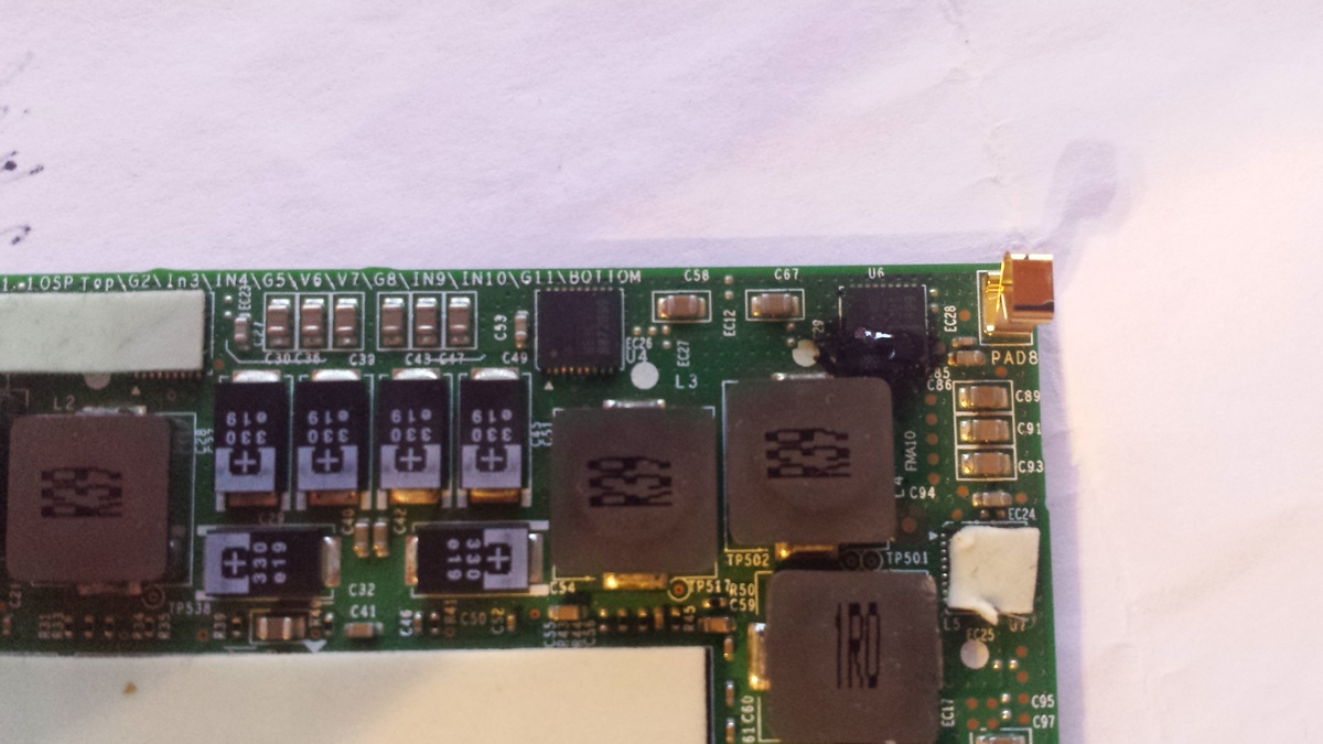

Der Laptop ist ein Medion x7815. Nein das Netzteil war das Original des Herstellers, defekte am Laptop sind eine durchgeschossene Grafikkarte (Spannungswandler Chip geplatzt) und das Rot gekennzeichnete Bauteil das sich durch die Isolierungsmatte geschmolzen hat. Dieser war danach komplett Tot, was sich durch das entfernen der Grafikkarte jedoch behoben hat und nun zumindest wieder den Anschein macht booten zu wollen auch wenn man leider kein Bild mehr hat mangels Grafikkarte. Betonung liegt auf "geschmolzen hat" warm wird es nämlich bei sämtlichen Tests nicht. Warm wird bei der Festplatte an sich nichts Temperaturanstieg sämtlicher Bauteile im angeschlossenen Zustand ~2-3 Grad (gemessen mit nem Infrarot Thermometer). Sämtliche Tests finden per Adapter am PC statt welcher zuvor auch getestet wurde und funktioniert. Was genau das alles ausgelöst hat weiß ich nicht war zumindest auch kein Gewitter somit würde ich mal auf einen defekt des Netzteils tippen. Dieses gibt auch keinerlei Spannung mehr aus obwohl die Sicherung im Netzteil in Ordnung ist genauer habe ich mich mit diesem jedoch noch nicht befasst.
Jetzt wird's seltsam. Ok du hast einen Medion Gamer Laptop das ist übrigens ein MSI. Der Fehler an der Graka ist der uebliche Fehler bei den Nvidia Grafikkarten. Der Spannungswandler brennt durch. Die Graka verursacht dann einen Kurzschluss der 19V Versorgung. Deshalb kannst du die Kiste nur noch ohne Graka Einschalten. Ersatzteile gibt es keine für deinen Laptop den kannst du entsorgen. Das MSI Teil ist qualitativ eher minderwertig. Wie in aller Welt kommst du auf ein def. Netzteil? Noch besser... Warum sagst du deine Platten sind kaputt und zerlegst diese? Willst du diese auch noch kaputt machen? Warum sagst du das ein Bauteil auf den Platten heiss wird? Deine Platten waren mit Sicherheit noch vollkommen ok. Ich verstehe deine Gedankengänge wirklich nicht. Erst alles kaputt machen und dann mit 10 richtigen und 90% falschen Infos im Forum nach Hilfe fragen. Thomas
also in Composter hab ich auch schon ziemlich schräge Fehler gehabt. In einem PC z.B. geschossener CD-Brenner, geschossenes MoBo, während die Graka heil blieb. Ursache: Netzteilzerknall im Monitor. seitdem heisst ein "müsste eigentlich" in Sachen Computern für mich "nein". Zur Platte: die ICs sollten per Datenblätter nachvollziehbar sein. messen ob da überall die Betriebsspannung anliegt. wenn man nicht weiss, ob ein Bauteil eine Drossel ist, kann ein Magnet helfen und zwar ein möglichst kleiner. so kleine 1mm-Neodym-Dinger, die findet man oft in Festplatten am Schreib-Lese-Arm. Jeder halbwegs interessierte Mensch wird ja schon mal eine geschlachtet haben...
Paulchen P. schrieb: > Ich habe die 4 Lila umrandeten Bauteile in Verdacht Nein. Das sind Koppelkondensatoren. Ja, die SATA-Datenleitungen werden kapazitiv verbunden. Das ist schon in Ordnung. (Vor allem: Wie, außer durch mechanische Beschädigung, soll so etwas kaputtgehen?)
hier http://www.andreas-loibl.de/content/sonstiges/externe_festplatte_ueberspannung.html steht'n büsch'n was. Das Bauteil "KE8" sieht nach 'ner Diode aus. Die ist da in Sperr-Richtung drin.
Nein so Schnell entsorgt wird bei mir nichts ich bin auf den Laptop zwar nicht angewiesen allerdings finde ich das eine leichte Verschwendung mal davon abgesehen das ich das rein Interessehalber schon nachverfolgen werde. Das mit dem Netzteil war eine Vermutung meinerseits weil ich mir nicht vorstellen konnte das so etwas ohne Grund durchschießt und das Netzteil auch defekt ist. Nein ich habe bei den Festplatten nicht nur aus Spaß einfach die Platine abgeschraubt. Allerdings war das der nächste logische Schritt nachdem ich diese ausgebaut und an meinem PC getestet habe und diese dort auch nicht funktioniert haben. Danke werde die ICs mal suchen und dort direkt Messen. Wie sehen bei so was die Chancen aus das der CPU und das Mainboard noch Funktionieren? Bin am überlegen ob ich mir einfach ne billige Ersatzgrafikkarte hole da ich den Laptop eh nicht mehr zum Spielen verwende. Also angesteckte (funktionierende) Festplatten laufen an und klingen als würden sie Booten weshalb ich mal nicht glaube das der Laptop total im Eimer ist.

Ja hat er allerdings bekommt man damit auch kein Bild (ja hab mit fn F2 umgeschaltet). In einige Foren steht allerdings das die Onboardgrafik des CPUs im Bios bei dem Laptop abgeschaltet sein soll / es das Board an sich nicht unterstützt und man ohne Grafikkarte kein Bild bekommen kann. Auf der Grafikkarte ist Optisch nur dieses Bauteil kaputt: http://www.monolithicpower.com/DesktopModules/DocumentManage/API/Document/getDocument?id=2632 Da der Laptop bei eingebauter Karte garnichts mehr macht bin ich gerade am überlegen ob ich dieses einfach Ablöte und schau ob es was hilft. Die Karte verfügt über 5 dieser Chips vielleicht gehts ja auch mit einem weniger xP. Ja mir ist bewusst das das nicht gerade Professionell ist allerdings ist das Teil eh schon hin und vielleicht kann ich dem ganzen dadurch wenigstens noch irgend ein Lebenszeichen entlocken. Es geht nur darum festzustellen ob der Rest also CPU und Mainboard noch brauchbar sind oder ob diese auch das zeitliche gesegnet hat. Zu Testzwecken eine neue Grafikkarte kaufen ist mir zu riskant ohne zu Wissen ob der Rest noch geht.
Hat im übrigen nichts gebracht die Grafikkarte verursacht trotz ausgelötetem Chip noch einen fetten kurzen. Also der Laptop nimmt ohne das man ihn Einschaltet schon die max. am Labornetzteil eingestellte Leistung und man kann den Laptop auch nicht mehr einschalten. Hat also sicher einen anderen Grund, da die Karte aber so oder so hinüber ist werde ich bei dieser nicht weiter auf Fehlersuche gehen.
