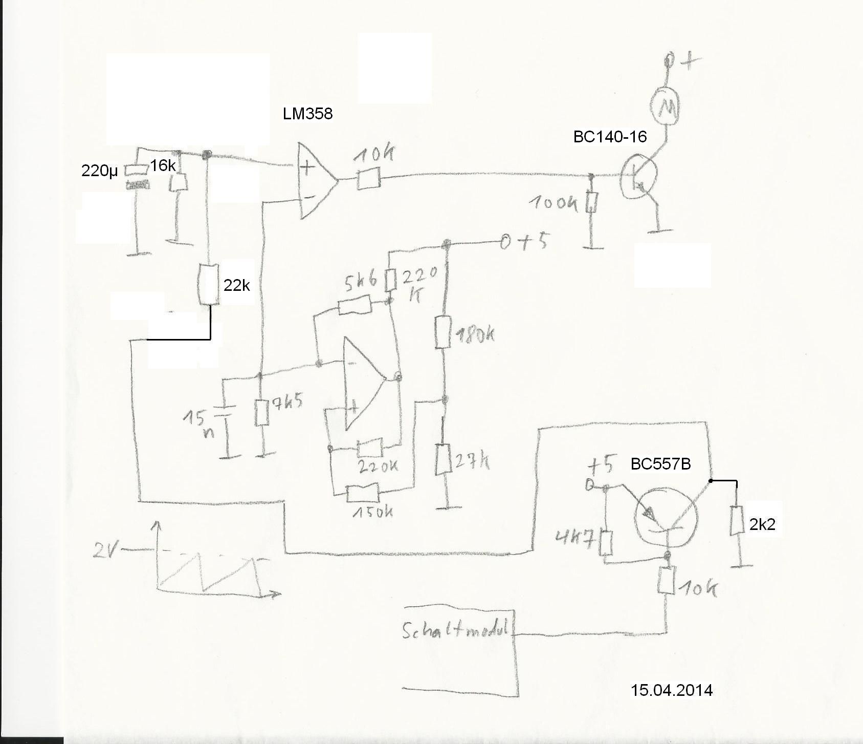

von Manfred H. (manfredbochum)
Ich hab mal so etwas gebaut um einen Windenmotor langsam anlaufen zu
lassen.
Gruß Mani

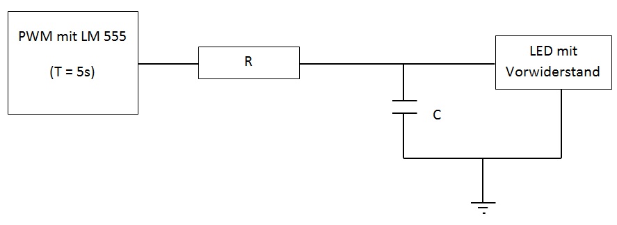

von Markus (Gast)
Mir ist jetzt gerade noch ein Gedanken gekommen. Man könnte doch auch
einfach ein PWM eines LM555 tiefpassfiltern, dann bräuchte ich auch gar
nur 1 IC. Sollte doch funktionieren (bloss dass das Ein- und Ausschalten
wegen der LED-Mindestspannung halt relativ hart sein wird, die
Helligkeit sollte aber (wenn z. B. mit 9V betrieben) doch auch
varieren). Was meint Ihr dazu?

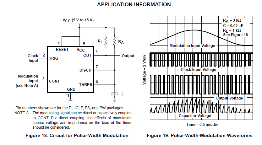

von M. W. (rallini94)
Wenn es beim NE555 bleiben soll, siehe Auszug aus dem Datenblatt.
Das macht eine PWM. Muss man nur noch das Ansteuerungssignal (im Bsp ein
Sinus) generieren.
Hier könnte man wiederum ein NE555 mit sehr kleiner Frequenz und ein TP
mit sehr großer Zeitkonstante nehmen. Nicht schön, aber am nächsten dran
an der Grundidee des TO

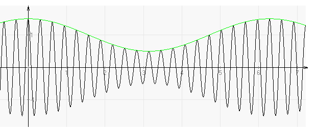

von Markus (Gast)
Danke für die Inputs. Besonders interessant fand ich den Beitrag von
Günter Lenz. Er schlägt vor zwei NE555 mit geringer Frequenzdifferenz zu
ver-X-odern.
Nach einigem Überlegen ist mir klar geworden, warum dieser Ansatz
funktionieren könnte. XOR zweier 1-Bit Signale ist ja das LSB deren
Summe. Wenn ich nun die Summe der Grundwellen der beiden Signale
anschaue gilt ganz allgemein (Identitäten):
sin(x) + sin(y) = 2 * sin( (x+y)/2 ) * cos( (x-y)/2 )
oder im dynamischen, wobei
t: Zeit
w1: Winkelgeschwindigkeit 1
w2: Winkelgeschwindigkeit 2
und nun die Winkelgeschwindigkeiten w1 und w2 ähnlich sind, also
w2 = w1 + dw
dann gilt
sin(w1 * t) + sin(w2 * t) =
sin(w1 * t) + sin( (w1 + dw) * t) =
2 * sin( (2*w1 + dw)*t / 2 ) * cos( (-dw) * t / 2 ) =
2 * sin( (2*w1 + dw)*t / 2 ) * cos( dw * t / 2 ) ≈
2 * sin( w1 *t ) * cos( dw * t / 2 ) =
2 * cos( dw * t / 2 ) * sin( w1 *t )
Da nun dw klein ist im Vergleich zu w1, sollte das Argument der
cos-Funktion (dw/2) die langsame Schwingung (Umhüllende, im Bild grünes
Signal) w1 die schnelle Schwingung (im Bild schwarzes Signal) bestimmen.
Nun möchte ich gerne mit dem Schaltungsaufbau überprüfen, ob die
Überlegungen näherungsweise korrekt sind (oder ob vielleicht noch andere
Effekte (z. B. Oberwellen) sich stark störend auswirken).
von Markus (Gast)
... wobei im Bild die Umhüllende (grünes Signal) nicht korrekt
dargestellt ist, da die Amplitude von cos( dw * t / 2 ) natürlich 1 ist
und somit die Umhüllende jeweils auch 0 wird.
