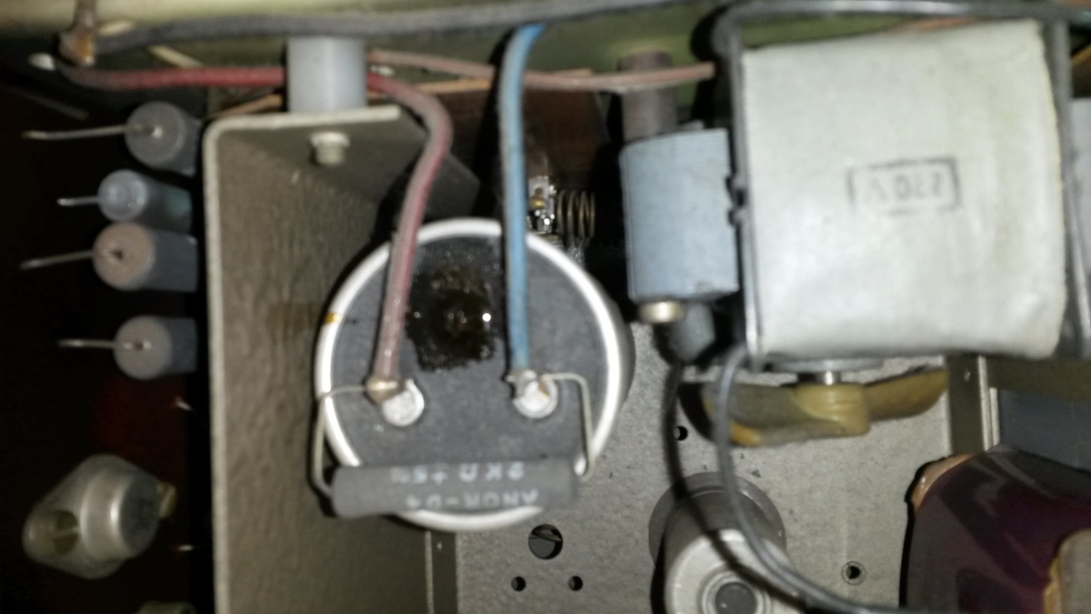

Hallo
Ich habe eine Siemens Konstanter T 4 33 2 geschenkt bekommen.
Leider funktioniert nur die Spannungsseite.
Bei der Stromseite liefert das Netzteil nur konstant 100 mA.
Was könnte der Defekt sein ?
Danke

von Volker S. (sjv)
Der Hersteller ist Gossen.
Strombegrenzung über die externe Beschaltung auf 100 mA begrenzt;
Messshunt abgeraucht;
I-Poti defekt;
Such Dir die Unterlagen im I-Net.

Ich habe jetzt das Netzteil auseinander gebaut.
Und gesehen das aus dem großen Elko eine fast ölige Flüssigkeit
austritt.
Kann das die Ursache sein ?
Viele Geräte hat ich nicht zum testen nur ein Multimeter.
von Daniel D. (danield)
Mach mal paar Fotos
von Georg P. (georg1306)
Mach ich später.
Sieht aus wie wenn mit einen Nagel von innen nach aussen durchgestochen
wurde.
Kann das was mit dem fehlenden Strom zu tun haben ?

von Paul B. (paul_baumann)
> wurde.
Nein, bei fehlendem Strom sieht es anders aus -und zwar als ob mit einem
Nagel von außen nach innen durchgestochen wurde. Ich würde diesen
Elko auf gar keinen Fall tauschen, lieber rate ich da doch ein paar
Tage, woran es liegen könnte.
Das wär der Elko.
von Jim M. (turboj)
Das ist total unscharf. Putz mal Deine Brille!

von Dieter W. (dds5)
Der Elko hat an dieser Stelle im Deckel ein Überdruckventil.
Da ist die Suppe ausgelaufen was im Alter von bald 50 Jahren durchaus
mal passieren kann.
Aber die spassige Feder hinter dem Elko ist doch scharf getroffen :-P
Soll das etwa eine Bimetall-Rückholfeder sein?
