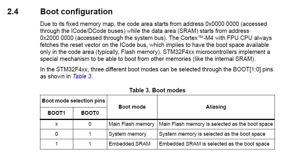

Im Layout habe ich einen Jumper für BOOT0 vorgesehen. Lege ich auf Boot0
3,3V an, kann ich flashen, aber nicht vernünftig debuggen. Ich habe

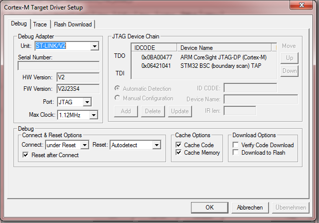

von Uwe B. (Firma: TU Darmstadt) (uwebonnes)
Welches Programm steuert den Stlink an? Bei der STM32 ST-Link Utility
solltest Du unter ST-LINK->Settings/Mode "Connect under reset" setzen,
falls auch die Resetleitung angeschlossen ist. Falls die Resetleiting
fehlt, geht Openocd mit "reset_config init none"

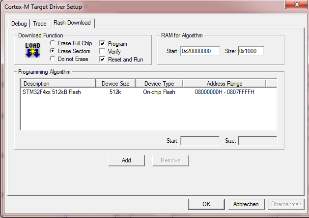

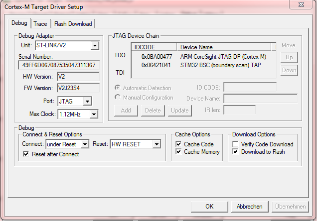

Ist in Keil integriert. Mit den Einstellungen, die ich im Bild
hinzugefügt habe, kann ich nun flashen, aber der Controller läuft nicht
los.

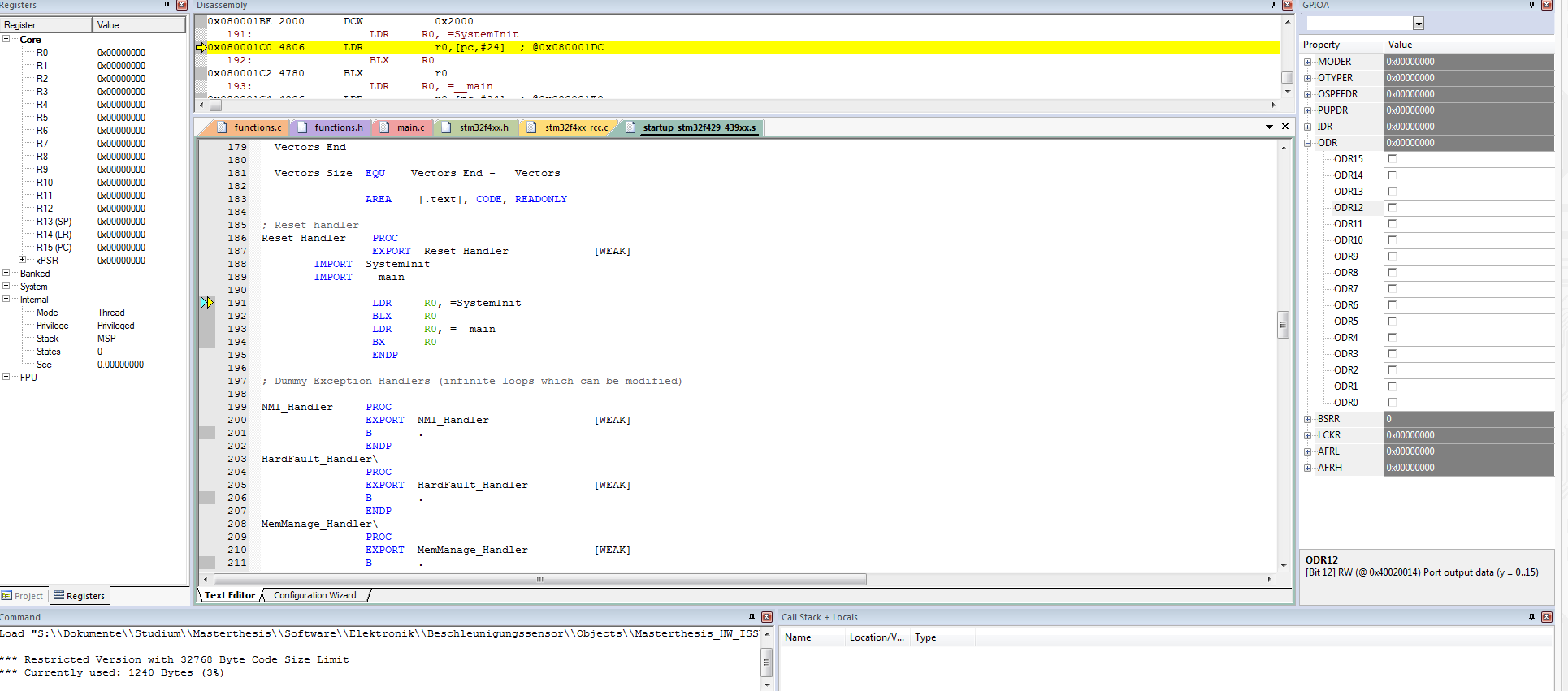

Im Debugmode passiert folgendes: Bei Beenden des Codes kommt diese
Fehlermeldung:
Could not stop Cortex-M-Device! Please check the JTAG-Cable
und wenn ich im ODR-Register den ODR12 setzte (siehe Bild 2), geht alles
auf 0. Beende ich den Debugger, erscheint ebenfalls diese Fehlermeldung.

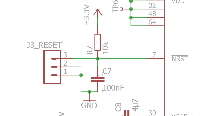

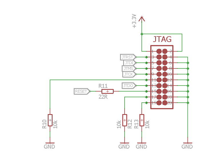

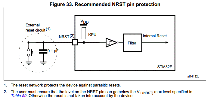

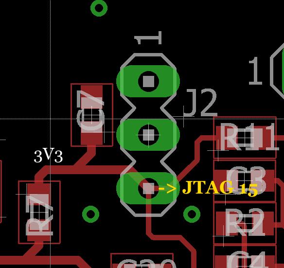

Genau. Beim JTAG-Stecker ist Pin 15 mit Reset verbunden. Auch über einen
Jumper, der auf NRST geht bzw NRST ist mit einem Jumper verbunden, d.h.
es liegen auf Reset 3,3 V an. Setzte ich den Jumpper um, ziehe ich die
Spannung auf Masse (abgepuffert mit einem 100 nF) und es liegen 0 V an.
Hab ich auch nachgemessen das passt.

von Jim M. (turboj)
Mach mal "[x] Download to Flash" an.
von Daniel V. (voda) Benutzerseite
Leider ohne Erfolg. Ich kann flashen aber danach schmeißt er mich raus,
sobald ich debuggen will. Selbst beenden kann ich die Routine nicht.
Ändere ich irgendwas, alles geht auf 0 und beende ich den Debugger kommt
die oben angegebene Fehlermeldung. Das Kabel selber ist in Ordnung, habe
mittlerweile drei Stück ausprobiert.

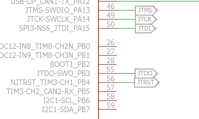

Der JTAG liegt bei dem Controller auf PA13 (JTMS), PA14 (JTCK), PA15
(JTDI), PB3 (JTDO) und PB4 (JTRST) und sind auch aktiv (GPIOA->AFR[1] |=
0x00000000), sprich man muss die AF schon wissentlich setzen. Reset
(3V3) hole ich von der Resetschaltung vom Controller über einen Jumper.
Der JTAG-Stecker ist der 20 polige Standardstecker. Auch hier stimmt die
Belegung.

Nach der JTAG-Spec liegt an 1 und 2 die Controllerspannung an.

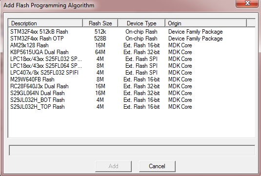

Jetzt habe ich aber im Debug-Mode mit der Einstellung [x] Download to
Flash folgende Fehlermeldung im Debug-Mode:
Internal command error
Cannot access Memory
d.h. ich kann nicht auf den Speicherbereich zugreifen, obwohl ich den
Controller STM32F446ret6 in Keil ausgewählt habe. Siehe Bild. Jetzt habe
ich nach der Meldung gesehen, das der StartUp stm32f429_439xx.s ist. Da
könnte es naheliegen, das der Speicherbereich anders ist.
Nur, wie zur Hölle kommt er auf den StartUp stm32f429_439?
[EDIT]: Es war im StartUp-Ordner die Datei stm32f429_439. enthalten.
Diese habe ich durch die stm32f446xx.s ersetzt. Das Fehlerbild ist
dennoch der gleiche.
Daniel

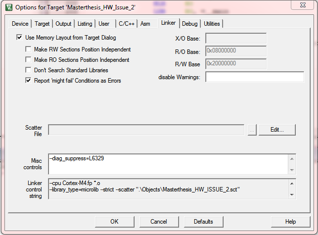

Mal das Linkerscript / Scatterfile beguckt? Das ist da in dem
Konfigdialog von dem Screenshot unter "Linker". Die Adressen, die da so
drinstehen, müssen natürlich auch zum Board passen.
Das Mapfile wäre auch interessant, ob denn Code/RO-Data/Initdata
wirklich da hingelinkt werden, wo das Flash ist.
Habe ich ebenfalls als Bild hinzugefügt. Immer noch das selbe
Fehlerbild. Den Haken bei Download to Flash habe ich entfernt, da kommt
die Fehlermeldung
Could not stop Cortex-M-Device! Please check the JTAG-Cable.
Auch in der stm32f4xx.h habe ich folgende define unkommentiert:
 #define STM32F446xx
Daniel
Schrieb ich an dieser Stelle schon:
Steckerbelegung stimmt auch. Deswegen weiss ich ja nicht weiter. Ich
kann auch mit SW flashen, aber der Controller rennt auch hier nicht los
und debuggen geht auch nicht. Es erscheint die Fehlermeldung:
Auch die Frequenz habe ich im SW-Mode mal auf 100 kHz gesetzt. Gleiches
Fehlerbild.
Daniel

Öhm, das ist ja genauso wie ich es habe. Ein 10k Pullup auf 3V3, ein 100
nF auf Masse und der Jumper zieht den je nach Stellung auf Masse.
Daniel
von Arc N. (arc)
Zum Verständnis:
NRST geht wie zu VDD bzw. Masse? Direkt über den Jumper oder mit
Pullup/Pulldown? Welcher Widerstand?
Laut DB ziehen auch die internen Resets NRST direkt auf Low oder
versuchen es zumindest...
Edit: Sollte dann eigentlich passen
von Nop (Gast)
Ja, was den Taster angeht schon. Aber der ist ja auch nicht das Problem,
sondern was ist bei Dir mit JTAG Pin 15?
Bei der Olimex-Schematic ist mir allerdings "U2" nicht ganz klar, was
das Ding eigentlich tut.
von Nop (Gast)
Ich seh gerad, hattest Du ja schon geschrieben weiter oben, daß 15 auf
Reset geht. Aber nicht durch die Jumper, sondern parallel dazu, oder?
Die ist mit 3V3 vom Reset verbunden. Hier liegen auch 3,3 V an. Setzte
ich den Jumper auf 2 und 3 werden diese auf Masse gezogen. Auch auf Pin
15.
Ja, parallel.
[EDIT]: Sorry für das Doppelbild ;)
Daniel

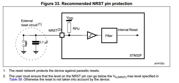

von Mehmet K. (mkmk)
Soweit ich mich erinnere, habe ich am Reseteingang eines STM32 noch nie
ein Pullup eingesetzt.
Die Empfehlung von ST ist auch dementsprechend (siehe Bild).
Interner Widerstand: min. 30k, externer Widerstand: 10k ergibt 7,5k
Kann es vielleicht daran liegen?
Nop schrieb:
> Wie schließt Du einen Defekt an einem der Bauteile aus? Kann ja auch
> sein, daß der Controller z.B. mal durch ESD gegrillt wurde.
ESD-Schlappen und eine ESD-Schutzschaltung (die aber auf USB-Seite
sitzt, also nicht gerade wirksam ist)
Überbrücke ich den Widerstand mit einem Draht, komme ich gar nicht auf
den Controller drauf. Fehlermeldung:
Can't halt the core.
Eine allgemeine Frage:

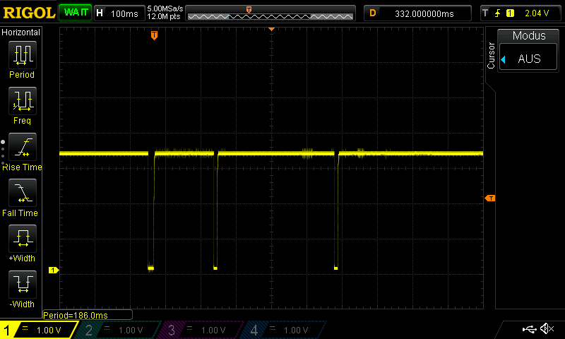

Beim Reset wird doch die Spannung auf Pin 15 (JTAG) vom ST/Link auf
Masse gezogen. Jetzt habe ich mal mit dem Oszi geguckt. Die Spannung ist
dauerhaft auf 3,3 V d.h. zur keiner Zeit fällt die Spannung kurzzeitig
ab, diese beharrt auf 3,3V der Controller wird also nie resettet.
Daniel
Im ST-Link Programm "Connect under reset" aktiviert?
Ja, in Keil, Target-Einstellungen. Siehe Bilder meiner vorigen Posts.

Bei den Optionen ganz weit oben im Thread steht für Reset: "autodetect".
Kann man da vielleicht sowas wie "hardware" einstellen? Und bei dem
Reiter für Flash Download, kannst davon mal nen Screenshot machen?
Sehr gerne (Bild 1).

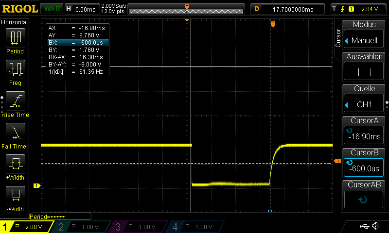

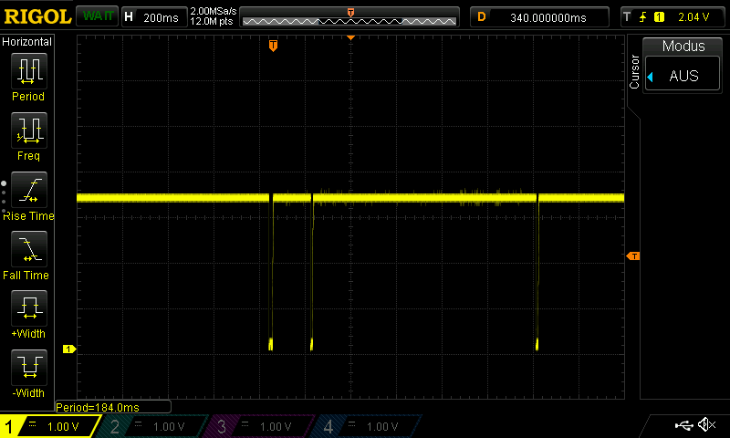

So, jetzt habe ich mit dem Oszi mal angeschaut ob der Reset durch den
JTAG auf Masse gezogen wird.
Im Flashvorgang wird der Reset insgesmt 3x für 16,3 ms auf Masse
gezogen.(Bild 2, 3)
Im Debugmodus wird ebenfalls der Reset 3x auf Masse gezogen.(siehe Bild
3)
Danach springt alles auf 0 und die Fehlermeldung mit dem JTAG-Kabel
erscheint.
Ich weiss gerade nicht, wie ich das bewerten soll.
Daniel
von Nop (Gast)
OK, da steht jetzt ja auch "hardware", also wird der Reset gezogen. Auf
dem Board kommt das auch an, wie man auf dem Oszi sieht.
Was ist mit dem anderen Reiter in dem Config-Dialog, der rechte Reiter,
wo "Flash Download" steht? Gibt's da irgendwas Interessantes?
Übrigens würde ich immer "verify flash download" auch noch anschalten,
jedenfalls sofern Deine Software keine CRC über sich selbst bildet und
auf dem Target auch prüft.
Du könntest Dir natürlich auch CoFlash mal installieren, das sollte mit
ST-Link umgehen können: http://www.coocox.org/software/CoFlash.php
Wenn's damit geht, dann liegt es mit Sicherheit an der Keil-Umgebung.
Liefere ich gerne nach (Bild 5). Ich habe mir schon gedacht, das hier
die Speicheradressen falsch sind. Daher versucht der Debugger auf
Bereiche zuzugreifen die gar nicht oder nur fehlerhaft beschrieben sind.
Aber ich kann nur diesen wählen (Bild 6). Er verweilt irgendwo und
deshalb rennt er nach einem Powerreset nicht los.
Daniel
von Nop (Gast)
Nee, die RAM-Adressen sind genau das, was ich bei einem STM32F4 auch
erwarten würde. Da starten die bei meinem H405 ja auch, auch wenn das
ein F405 ist und kein F446.
Also ich würd erstmal CoFlash anwerfen, und wenn das auch nicht geht,
über die 15 Euro für ein H405 nachdenken - das wird nämlich mit
funktionierender Software ausgeliefert und über JTAG geladen, so daß man
überhaupt schonmal beim Anwerfen sieht, ob die Hardware an sich intakt
ist.
Du wärest nicht der Erste hier, der sehr merkwürdige Probleme dieser Art
hat und wo sich am Ende rausstellt, es war ein defekter Controller.

Und da habe ich einen Fehler gemacht. BOOT1 ist komplett frei, weder
gegen Masse noch gegen 3V3. Da habe ich mir aber auch mit einer Brücke
beholfen einmal auf 3V3 und einmal gegen Masse und an den Jumper von
BOOT0 herumprobiert.
Das selbe Ergebnis.
Daniel
Torsten S. schrieb:
> Hatte an meinem 32F407 mal so ein ähnliches Problem. Ist zu lange her,
> weis nur noch, das ich an den BOOT0 / BOOT1 -Jumpern spielen muste um
> das Board zu reanimieren.
Dein Tipp bringt mich wohl auf die richtige Spur. Der Controller bleibt
im Bootvorgang hängen und verhindert ein weiteres flashen.
Zudem liegt ein Design-Fehler vor, denn ich habe leider den Boot1-Pin
nicht belegt und werde nun irgendwie ein dünnen Draht nach Masse über
einen 10k verlöten. Auch die USART1 habe ich zum FTDI gelegt, fällt also
auch weg (mit Boot0=High und Boot1=High kann man den Controller auch
über die USART1 flashen)
Daniel

von Torsten S. (tse)
Vielleicht liegt Dein Programm im falschen Speicher.
Ja, genauso hatte ich das allererste Mal mein Testcode über JTAG
geflasht.
BOOT0=0 und BOOT1=nicht belegt und der Controller rennt nicht los und
ich konnte nicht debuggen, Diverse Fehlermeldungen (Can't halt the core,
Could not stop Cortex-M-Device! Please check the JTAG-Cable).
Dieser Fehler konnte auch meinen anderen Boards reproduziert werden,
spricht für ein Design-Fehler auf der PCB. Nur bis jetzt habe ich nicht
herausgefunden, woran es liegen (Außer das BOOT1=x) kann.
Deshalb ist die UART-Variante meine letzte Chance den Controller
wiederzubeleben.
Also hab mal kurz das DS10693 und die AN2606 überflogen. Ich denke mal
das noch nichts verloren ist. Man kann nicht nur über UART, sondern auch
über SPI, USB, I2C und CAN flashen wenn man BOOT0/1 auf Systemmemory
jumpert. Was ich nicht weiss, welches Tool das unterstützt. (Gibts da
nicht ein Kommandozeilen-Tool von ST? Ach bin zu lange raus)

Vielleicht ist Dein Programm fürs Sram kompiliert und befindet sich nun
im Flash? Linkerscript gecheckt?
Torsten S. schrieb:
> Daniel V. schrieb:
>> http://stm32f4-discovery.net/2014/09/program-stm32...
> Ahh, das kannte ich noch gar nicht. Spann uns nicht auf die Folter und
> probiers doch einfach mal aus.
Morgen werde ich das ausprobieren.
>> Ich verstehe halt immer noch nicht, warum der Flashvorgang überhaupt
>> schief geht. Das muss doch ein Grund haben.
> Als Unbeteiligter kann man auch nur raten.
Da muss ich jetzt echt passen. Ich weiss gerade nicht wie und wo das bei
Keil geht. Die Targeteinstellungen sind ja im Thread abgebildet. Werde
ich morgen auch mal recherchieren.
