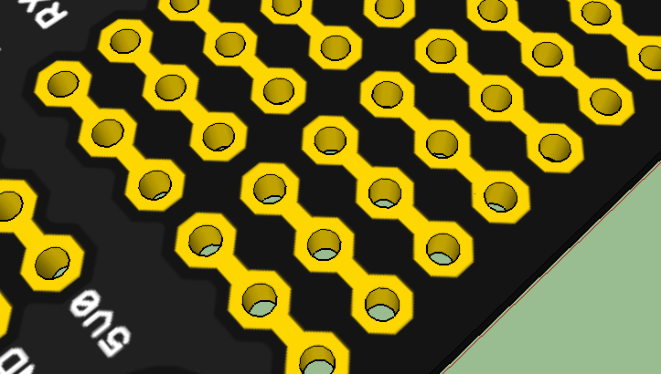

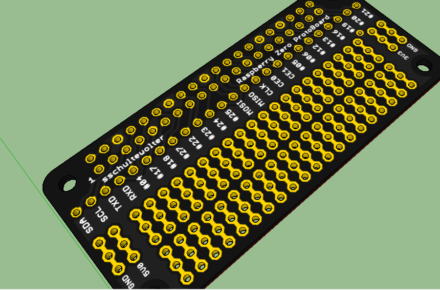

ich würde gerne für eine Prototyp Platine mehrere Bohrungen (Pinheader)
untereinander verbinden und die Lötstoppmaske auf diesen entfernen.
Welche alternative Lösung gibt es dafür?

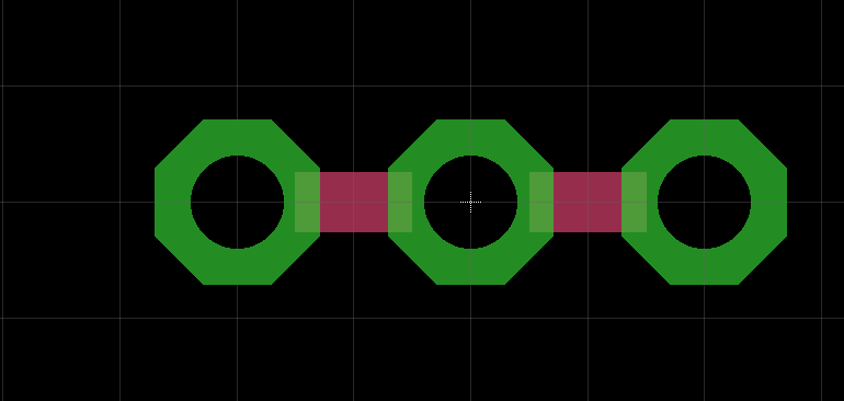

Mein erster Versuch war es, ein eigenes Bauteil zu erstellen. Habe dazu
3 Pads und 2 SMD-Pads gezeichnet (siehe Bild 1). Das Endergebnis in
EagleUP sieht so weit okay aus (siehe Bild 2). Bekomme aber
selbstverständlich ERC Probleme. Die ich nicht einfach ignorieren
möchte.

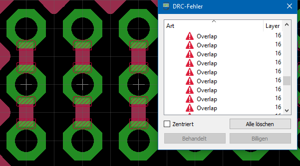

Problem ist, dass die SMD Pads auf die Pads schneiden.
Alle Pads habe ich im Bauteileditor auf ein Signal mit Append gelegt.
Danke für diverse Anregungen

Dann erstelle deine drei Pads als Bauteil, die Verbindung dazwischen
kann man auch als WIRE zeichen, allerdings muss es EXAKT auf den gleich
Koordinaten wie die Pads starten. Dann gehört es elektrisch zum Pad.
Über die Wires legt man noch ein Linie Lötstopmaske und fertig. Dieses
Bauteil kannst du dann millionenfach ohne Nacharbeit in deinen
Schaltplan einfügen.

Hallo Falk, das war der Anstoß, den ich gesucht habe ;) Getestet und
Eagle meckert nicht.
