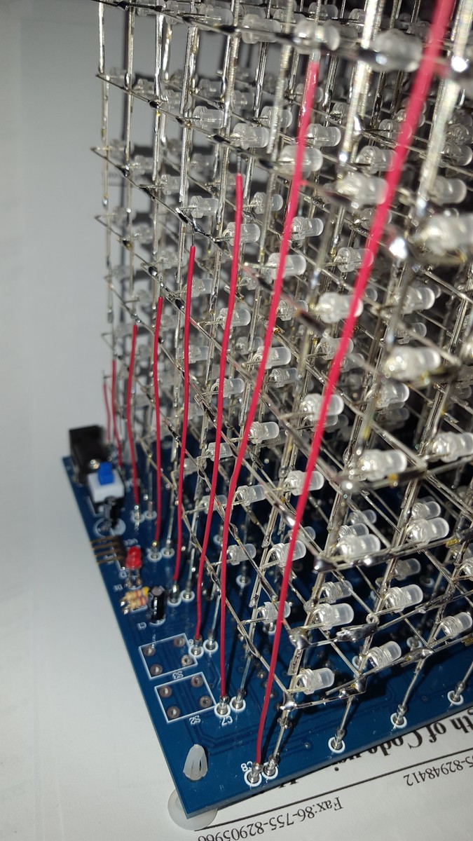

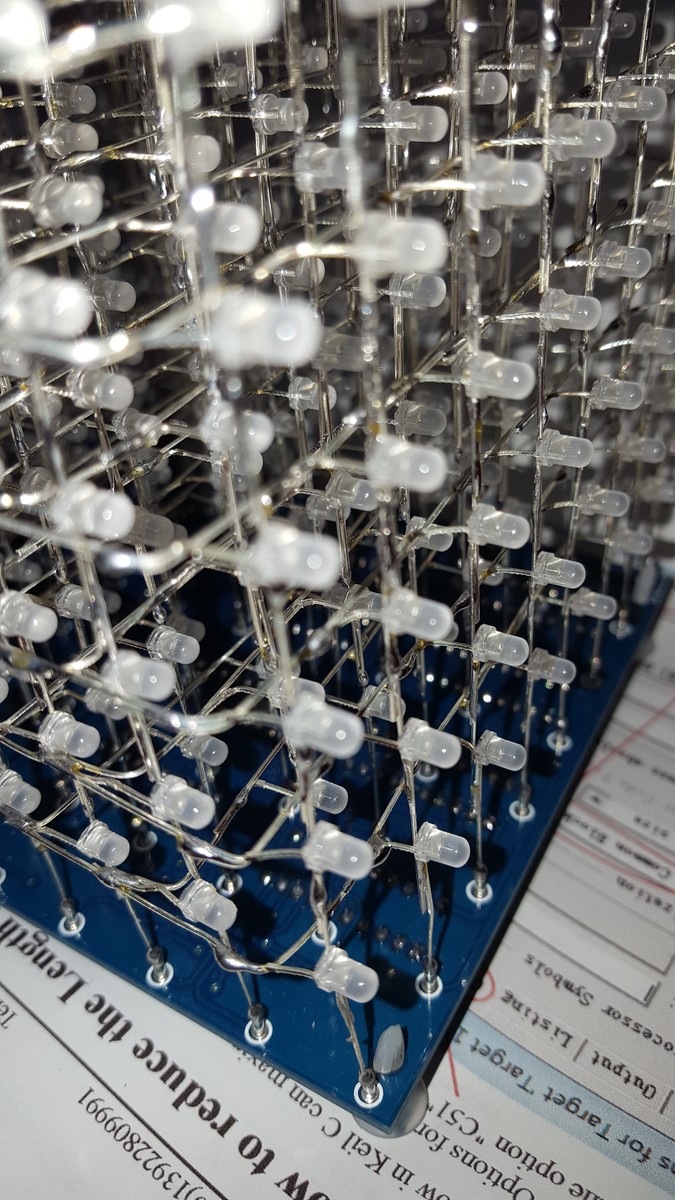

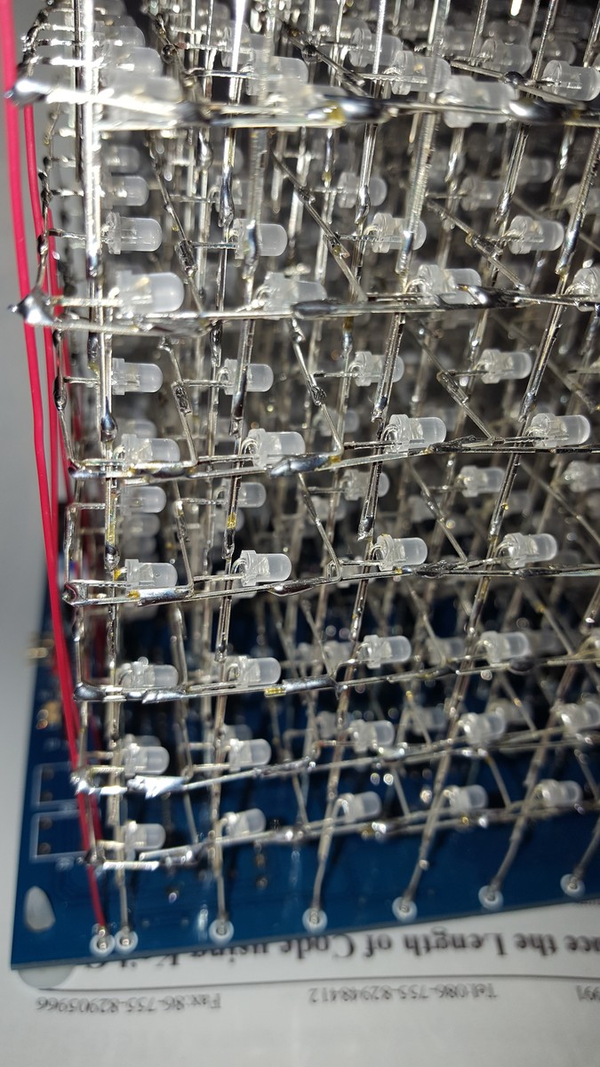

Ich habe mir bei Banggood diesen 8x8x8- LED-Würfel bestellt
(http://www.banggood.com/8x8x8-LED-Cube-3D-Light-Square-Blue-LED-Electronic-DIY-Kit-p-1055438.html)
und würde nun gerne das C-Programm ändern und es erneut als HEX-Datei
auf diesen übertragen.

Hauptsächlich geht es darum, dass ich alle LED's einmal einzeln
ansteuern möchte, da etwas nicht so funktioniert, wie es sollte.

Okay, jetzt reagiert mein Würfel zwar und stoppt das aktuelle Programm,
wenn ich mich über die COM-Schnittstelle und der 3D8S-Software verbinde,
allerdings leuchten willkürliche LED's auf, das ist sehr komisch.
Ich vermute mal einen verdrahtungsfehler.
Ich habe auf allen Ebenen die Kathoden verbunden und diese geht dann auf
die Pins C1-C8. Die Unterste Ebene liegt an C1, die zweite von untern an
C2 etc. Die Anoden wurden senkrecht mit der jeweiligen LED darunter
verbunden und gehen auf eines der vielen X-Y-Pins.
Bilder dazu hab ich hier nochmal sicherheitshalber hochgeladen...sieht
jemand einen Fehler?
