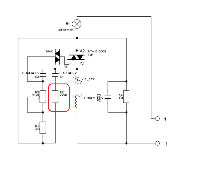

von Karl B. (gustav)
hinz schrieb:
> Der Dimmer sollte schon für induktive Lasten taugen.
Interessanterweise ist kurze Zeit nach Anschluss eines 100 W Lüfters an
einen Dimmer (siehe Bild) der Widerstand R2 durchgebrannt.
Nach Austausch von R2 gegen einen 1W-Typ lief der Dimmer wieder (aber
jetzt bestimmungsgemäß nur an ohmschen Lasten)
Nicht etwa der Triac brennt durch, sondern...
Man muss bei Wechselspannung eben mit den komplexen Grössen rechnen.
Bei Reihenschaltung von Bauteilen verteilen sich die
Spannungen/aufgenommenen Leistungen eben anders als im Gleichstromkreis
bzw. bei "ohmscher" Last.

von hinz (Gast)
Der hatte aber sicher keine 300kOhm, ehr 300 Ohm.

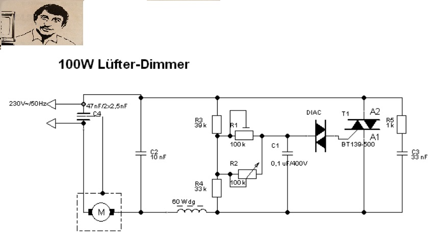

habe in meinem "Bastelbuch" noch eine erprobte Schaltung zum "Dimmen"
eines Ventilators gefunden. (Der Venti läuft damit schon -zig Jahre.)
Es sieht zunächst wie eine normale Triac-Schaltung aus.
Der Clou ist die Abstimmung der Bauteile aufeinander. Also, ob jeder
Motor damit läuft, kann ich nicht garantieren. Jedenfalls ist mit dem
Motor dran der vorher gezeigte Dimmer wie gesagt kaputtgegangen.
Mit dem jetzt im Bild vorgestellten Dimmerkonzept geht es aber.
(Da ist dann noch eine weitere Funkentstörung drin. Ein Durchführungs-C
mit X und Y Konds. Das Motorgehäuse wird mit dem Verbindungspunkt der
beiden 2,5 nF Y's verbunden. Die Motorzuleitung ist auch noch
abgeschirmt. Schirm ebenfalls an die Y's. Dimmer selbst in einem
Blechkasten mit Löchern.)
Der Nachteil dabei ist, dass sich in niedriger Drehzahl die
Netzspannungsschwankungen stärker auswirken. Der Anlaufpunkt ist zwar
ziemlich gut definiert, trotzdem kann es 'mal passieren, dass der Motor
beim Anlassen in der untersten Potistellung stehenbleibt und nur ein
bisschen brummelt. Deswegen sollte man ihn laut Bedienungsanleitung
nicht über eine Schaltuhr schalten und unbeaufsichtigt in gedimmter
Stellung laufen lassen.
ciao
gustav
von hinz (Gast)
Leider ist da nichts abgestimmt.
LOL
