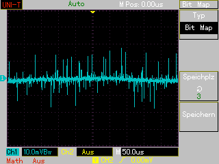

Belastbarkeits-Test:
Ich habe zwei Herdplatten als Hochlastwiderstand verwendet und beide
Netzgeräte in Reihe auf 30V gestellt. Dabei flossen etwas mehr als 4A.
Nach 15 Minuten habe ich mit dem analogen Multimeter festgestellt, dass
die Ausgangsspannung immer noch 2x30V war. Mit dem Oszilloskop habe den
AC Anteil gemessen, der lag bei weniger als 10mV und sah wie Rauschen
aus, ohne irgendwelche regelmäßigen Muster, wie man sie bei
Schaltznetzteilen erwarten würde.

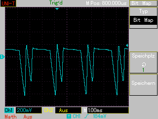

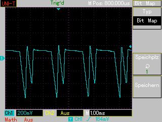

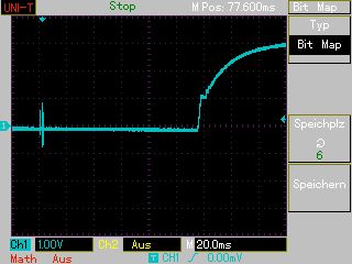

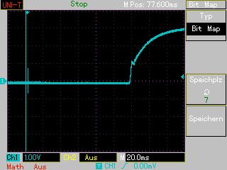

Regelungs-Test:
Ich das Netzgerät auf 3V eingestellt und mit einer LED Taschenlampe bei
700mA Konstantstrom belastet. Die Ausgangsspannung war glatt wie ein
Baby-Popo. Dann habe ich die Taschenlampe auf 50% PWM umgeschaltet. Die
Ausgangsspannung zeigte nun erhebliche Instabilitäten. Die Spannung
bricht im Takt der PWM um satte 600mV ein! Dabei habe ich die Spannung
direkt an den Ausgangsklemmen des Netzgerätes gemessen.

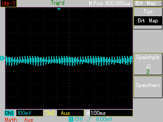

In einem zweiten Test habe ich das Netzgerät auf 7,2V eingestellt und
mit meinem R/C Modellauto mit ca 2,5A belastet. Die Restwelligkeit war
dieses mal ungefähr 50mV.

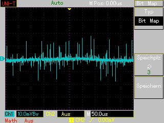

Im dritten Test habe ich das Netzgerät auf 5V eingestellt und damit ein
Mikrocontroller-Modul mit Ethernet Schnittstelle versorgt. Das Modul
enthält intern einen 3,3V LDO Spannunsgregler und nimmt stark schwankend
70-160mA auf. Die Restweligkeit lag bei ca 30mV.
Bitte beachte die unterschiedliche Skalierung der Y-Achse bei den drei
Bildern.
Der Händler gibt allerdings <=1mV Restwelligkeit an, und davon sind wir
bei allen drei Tests Meilenweit entfernt! Nun weiß ich auch, warum sie
so dicke Elkos an die Ausgänge gepackt haben. Bei einer guten Regelung
wären die gar nicht nötig gewesen.

von Lurchi (Gast)
Die Rippelspannung bezieht sich auf den Fall mit konstanter Last. Bei
Lastwechseln sind schon mal größere Einbrüche normal. Bei dem ggf.
ungünstigen Fall mit LED Lampe kann das auch schon mal groß werden, vor
allen wenn die Lampe noch einiges an Kapazität hat. Auch ein gutes
Netzteil kann da Einbrüche von 200 mV oder so zeigen. Immerhin schwingt
das Netzteoíl nicht.
Der relativ kleine Trafo ist bei den billigen Netzteilen "normal" - für
Dauerbetrieb bei hoher Leistung sind die halt nicht geeignet. Da würde
der Trafo dann schon sehr heiß, trotz Lüfter. Bei der hohen Temperatur
leidet dann die Lebensdauer. Vom Trafo her sollten ggf. 3 A das Limit
sein. Kurzzeit (für ein paar Minuten) gehen natürlich auch die 5 A.
Ein Kapazität von 440 µF am Ausgang ist für ein 5 A Netzteil nicht
ungewöhnlich viel. Da kann man auch mehr finden. Es ginge besser, aber
das wäre aufwändiger (schnellere Transistoren, besserer Abgleich und
ggf. besseres Layout).
Die interne Wärmeentwicklung ist am größten, wenn gerade so die oberste
Spannungsstufe es Trafos genutzt wird (z.B. 20 V). Auch der
Kurzschlussfall bringt viel Abwärme am Regler, aber wenigstens nur die
kurze Trafowicklung.  Bei vollen 30 V und 4 A sind die Verluste dagegen
noch relativ gering.

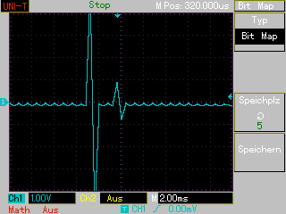

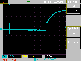

von Stefan F. (Gast)
Ich habe noch eine Messung gemacht, bei denen ich unsicher bin, was ich
davon halten soll.
Und zwar wollte ich sehen, wie die Ausgangsspannung beim Ein-und
Aus-schalten des Gerätes ansteigt und abfällt.
Ich habe das Gerät auf 3,3V eingestellt und mit verdrillten Einzeladern
zu je 50cm mit dem Oszilloskop verbunden. Außerdem habe die Gehäuse
(Erde) beider Geräte mit einer dritten Einzelader verbunden.
Zuerst zum Abfallen: Beim Ausschalten fällt die Spannung langsam bis auf
Null ab. Keine unerwarteten Peaks.
Aber beim Einschalten sehe ich Peaks.
Dann sehe ich beim Einschalten folgende Bilder auf dem Oszilloskop:
MAP004.BMP: Ohne Last. Ich sehe einen Peak mit etwas mehr als 4V in
positiver und negativer Richtung. Danach steigt die Spannung ohne
weitere Peaks innerhalb von 80ms bis zum Sollwert an.
MAP005.BMP: Zeigt den "problematischen" Peak im Detail.
MAP006.BMP: Mit 100nF parallel zum Oszilloskop. Der Peak ist viel
kleiner.
MAP007.BMP: Mit 100 Ohm Lastwiderstand parallel zum Oszilloskop. Der
Peak ist annähernd genau so groß, wie ohne Widerstand.
Da der Kondensator viel gebracht hat, dachte ich mir, ich löte ihn in
das Netzgerät ein, und zwar direkt auf die Ausgänge der Platine mit der
Endstufe, wo auch die dicken Transistoren drauf sind.
Da hat er aber so gut wie nichts bewirkt. Und auch direkt parallel zu
den Ausgangsklemmen des Netzteiles hat der Kondensator fast nichts
bewirkt. Nur direkt parallel zum Eingang des Oszilloskops sehe ich eine
gute Wirkung.
Und das verstehe ich nicht. Habe ich Mißt gemessen?
von Anja (Gast)
Das wären also -4V: Auf Grund der Diode am Ausgang halte ich das für
Physikalisch nicht möglich (mit ca 0.5-1ms Dauer.
Gruß Anja
von Anja (Gast)
Btw. die screen shots sind so klein da ist fast nichts darauf zu
erkennen.
Geht das nicht auch als .PNG und etwas größer?
Gruß Anja
von Lurchi (Gast)
Bei dem Peak / Überschwinger im ms Bereich sollte es eigentlich keinen
großen Unterschied machen an welchem Ende des Kabel der Kondensator ist
- also eher kein Problem mit der Messung.
Der Leitungswiderstand könnte ggf. einen kleinen Unterschied machen. 1 m
der Leitung sind zwar nur irgendwas im Bereich 10-100 mOhm, aber das
kann schon entscheidend sein - weniger für den Einschaltpeak an sich,
sondern die Stabilität der Regelung.
Den Einschaltpeak an sich sollte die Schaltung durch ein kontrolliertes
Hochfahren weitgehend ausschließen. Extra Kapazität am Ausgang kann den
Peak eigentlich nur etwas abschwächen.
Wenn da im Netzgerät kein Kondensator direkt an den Buchsen ist, macht
der extra Kondensator ggf. schon Sinn, zur Unterdrückung von HF
Störungen, die ggf. von außen auf das Gerät einwirken könnte.
Ja, liegt am billigen Oszilloskop. Auch die Rohdaten geben nicht mehr
Details her.
Da ist einer, 2x220µF direkt hinter den Ausgangsbuchsen.
> das für Physikalisch nicht möglich
Das scheint mir ein gutes Argument dafür zu sein, dass ich Misst
gemessen habe.
Ich habe die Verkabelung mal anders gemacht, und zwar habe ich dieses
mal einen Tastkopf verwendet und den GND Anschluss so kurz wie möglich
mit einem Stück blanken Draht angebunden. Siehe angehängtes Foto.
Jetzt sind die Peaks weg. Danke für eure Hilfe.
